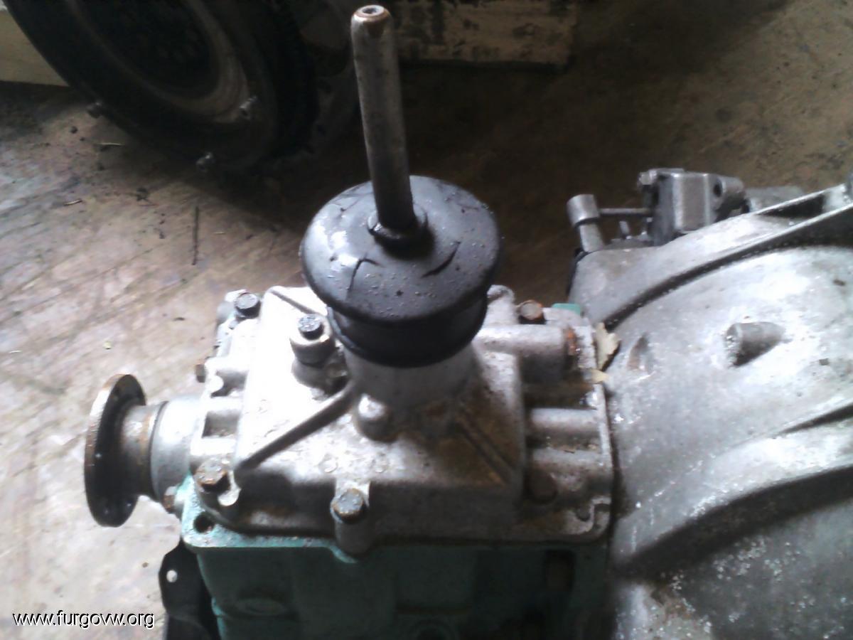

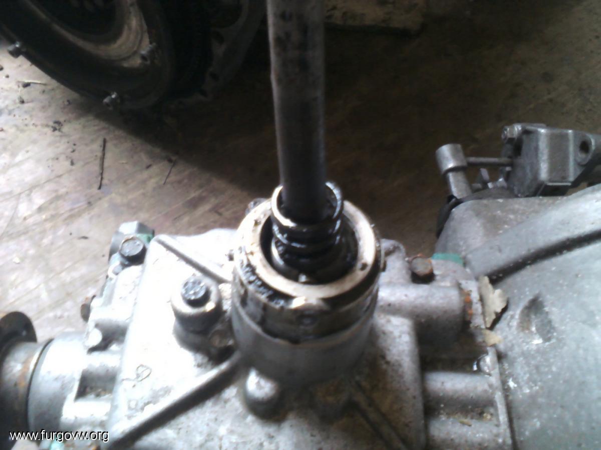

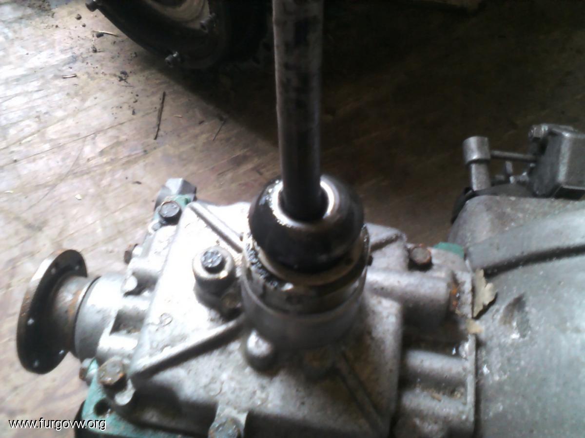

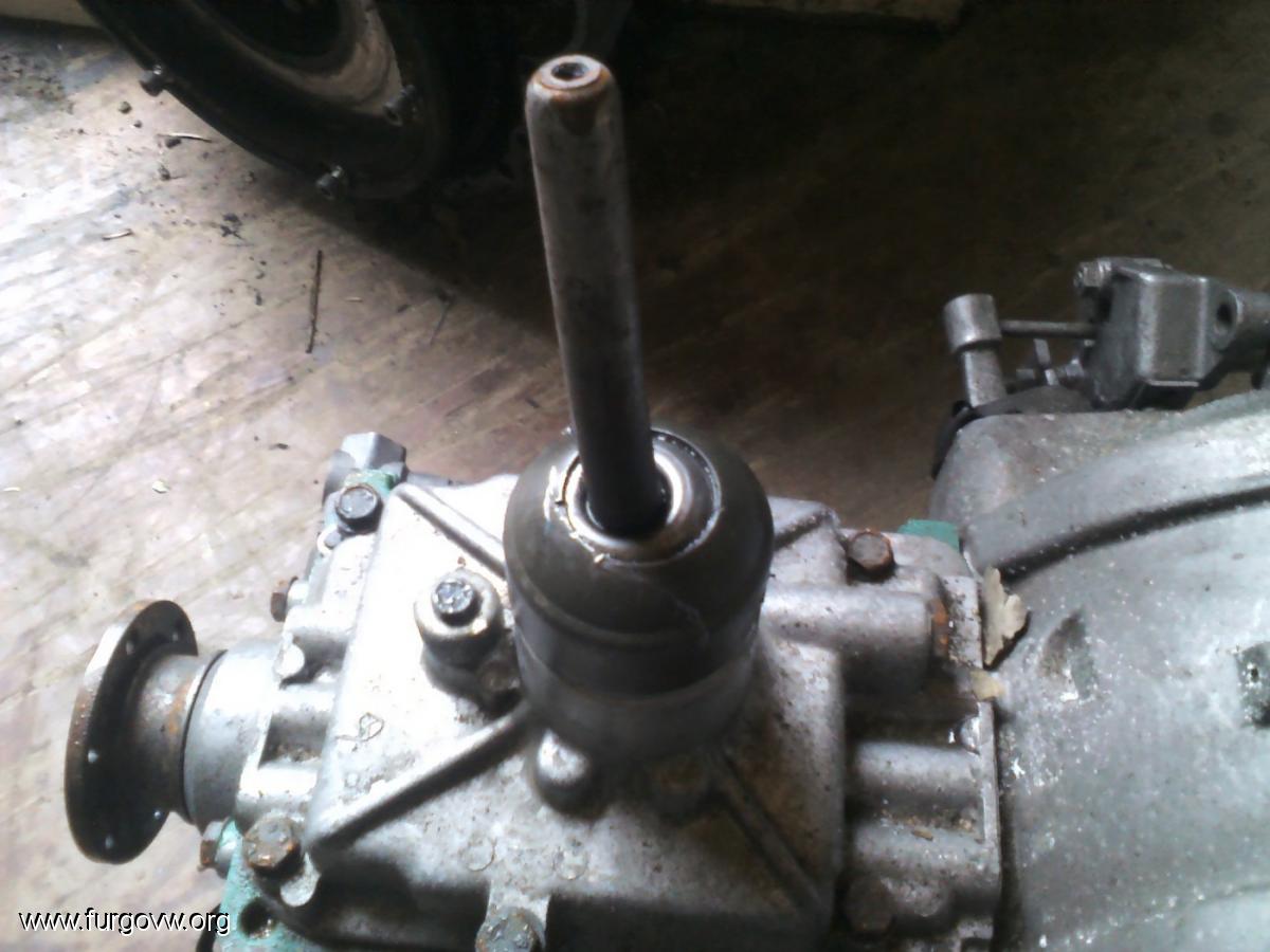

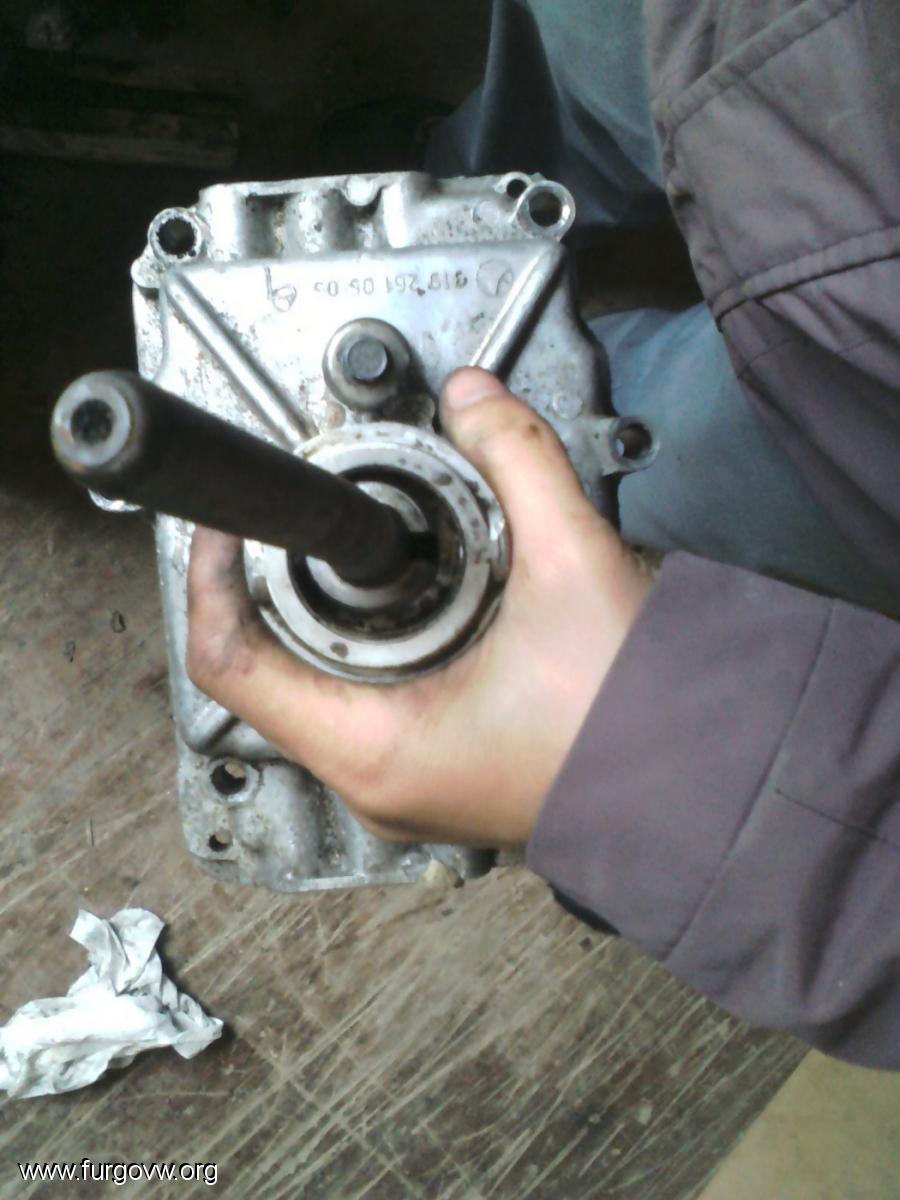

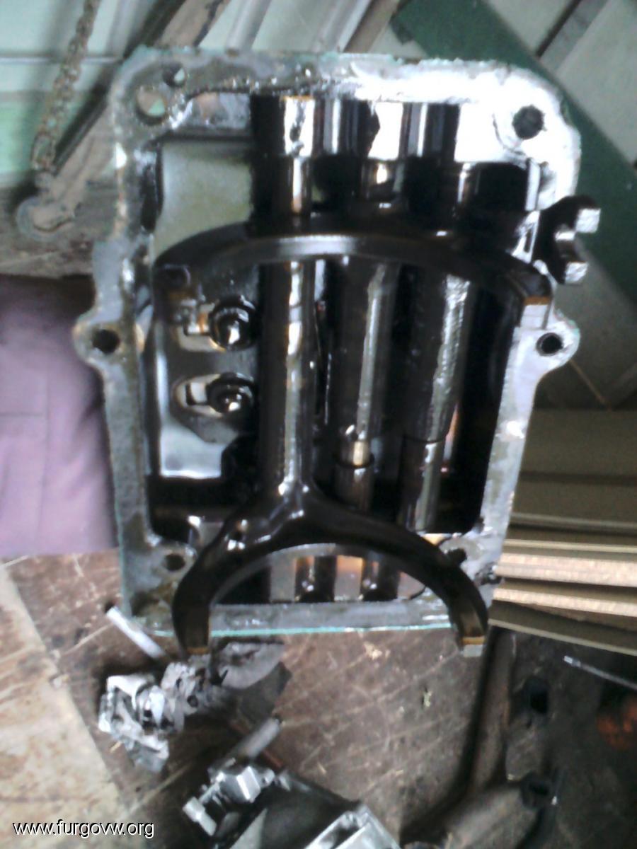

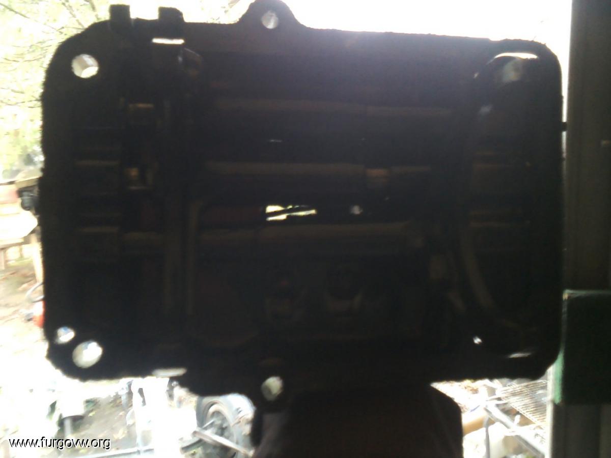

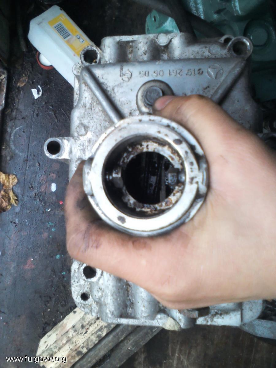

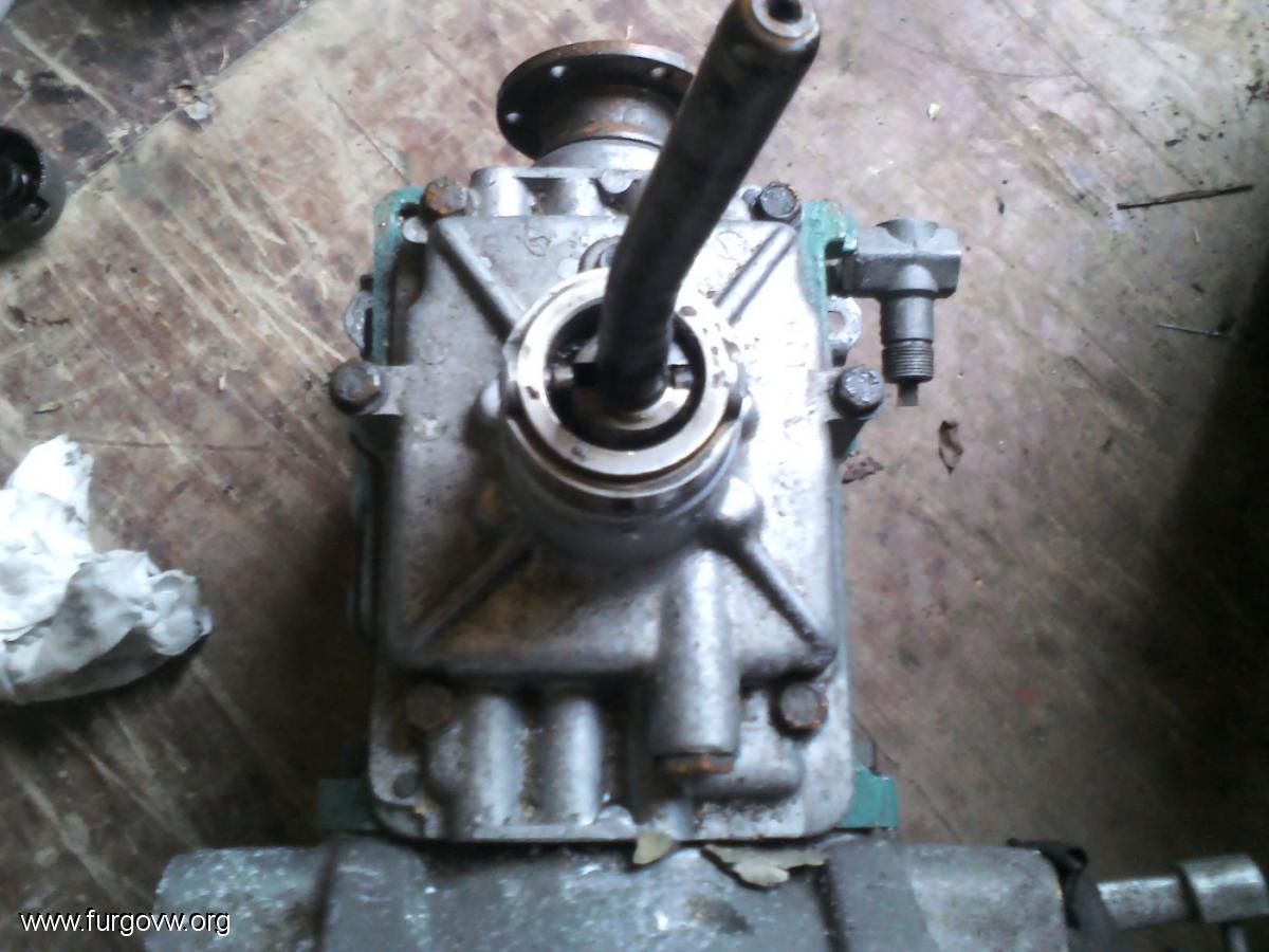

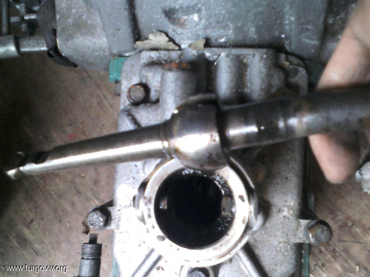

ya me puse con el cambio y he de decir que esta muy bien.
pero a lo que os preguntaba de que si faltaba algo donde la palanca  yo creo que si.
aki os dejo unas fotos para ver que opinais,
sabreis donde puedo comprar las juntas  para este cambio?

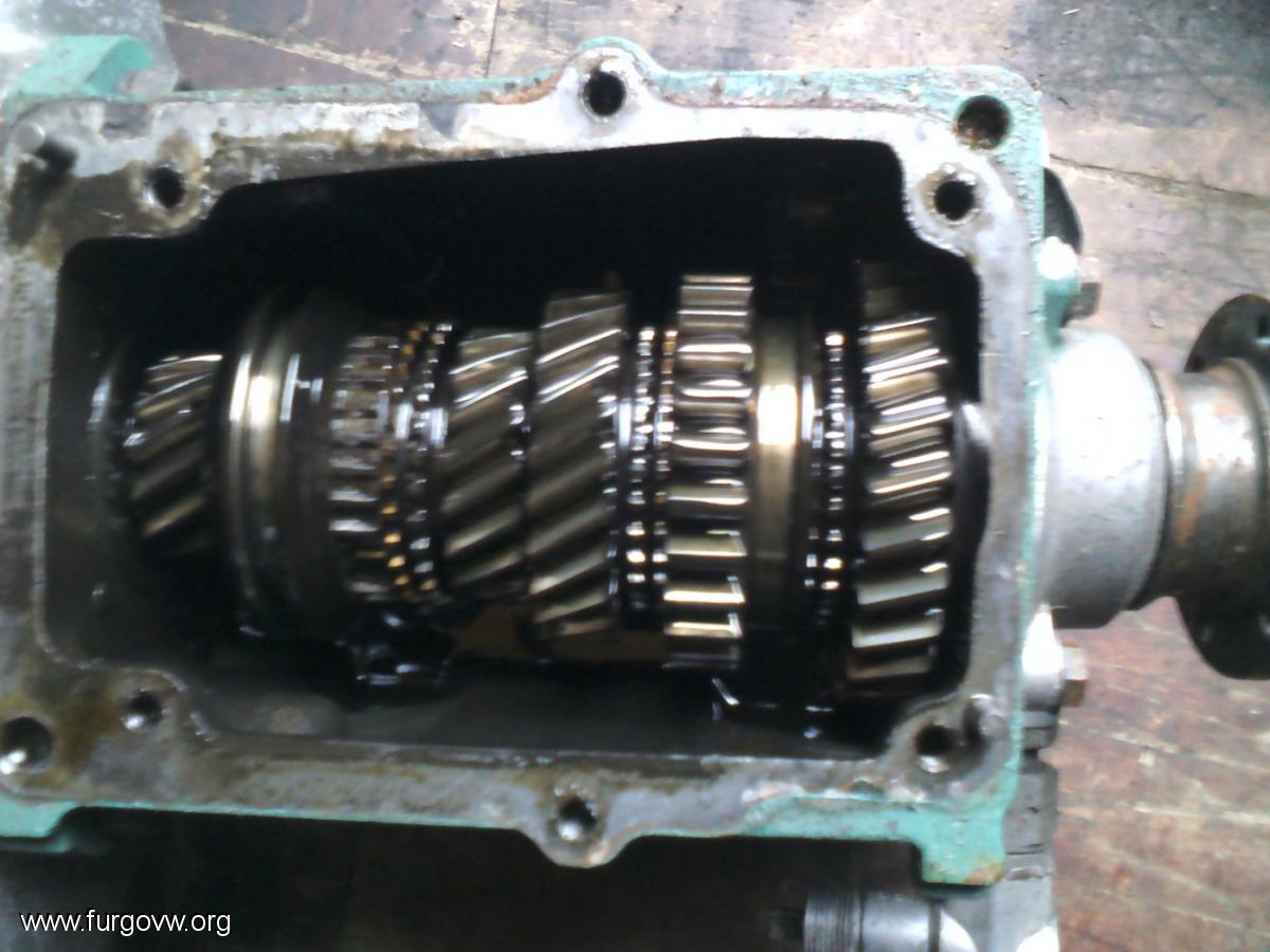

tambien saque unas fotos para que veais el disco de embrague.
pienso que esta vastante bien al igual que los piñones del cambio.
saludos.
valvulina
Noviembre 04, 2012, 13:45:14 pm #557 Ultima modificación: Noviembre 08, 2012, 09:42:20 am por valvulina
Las juntas las puedes comprar en la casa mercedes con la referencia que tienes sobre la tapa, también puedes comprar papel de junta o silikonII que hace junta estanca.
Aparentemente yo no identifico nada raro, limpiaría bien toda la zona alta del cambio y colocaría grasa muy densa y que aguantara bien la temperatura, que te funcionará como "junta superior", pero esta es mi opinión.

sakito de puss
nose, pienso que la grasa igual se derrite con el calor y pasa para abajo o sale para fuera.
estoy pensando en hacer una especie de pieza en forma de la que esta en azul en el dibujo con 2 conponentes que si los juntas se combierte en plastico,
puede funciona.
mañana voy a probar y os cuento.
gracias por esas idea ;D ;D ;D ;D ;D

Cita de: sakito de puss en Noviembre 04, 2012, 15:59:20 pm
En el caso de que se "cuele" se unirá al ATF y terminará como mucho en el fondo de la caja de cambios por diferencia de densidad, no hay problema porque no es una caja de cambios automática.
Lo ideal sería comparar todas las piezas por si pudiera faltar alguna pieza como dices, de todas formas existen grasas de alta resistencia térmica, para piezas en movimiento busca "grasa alta temperatura".

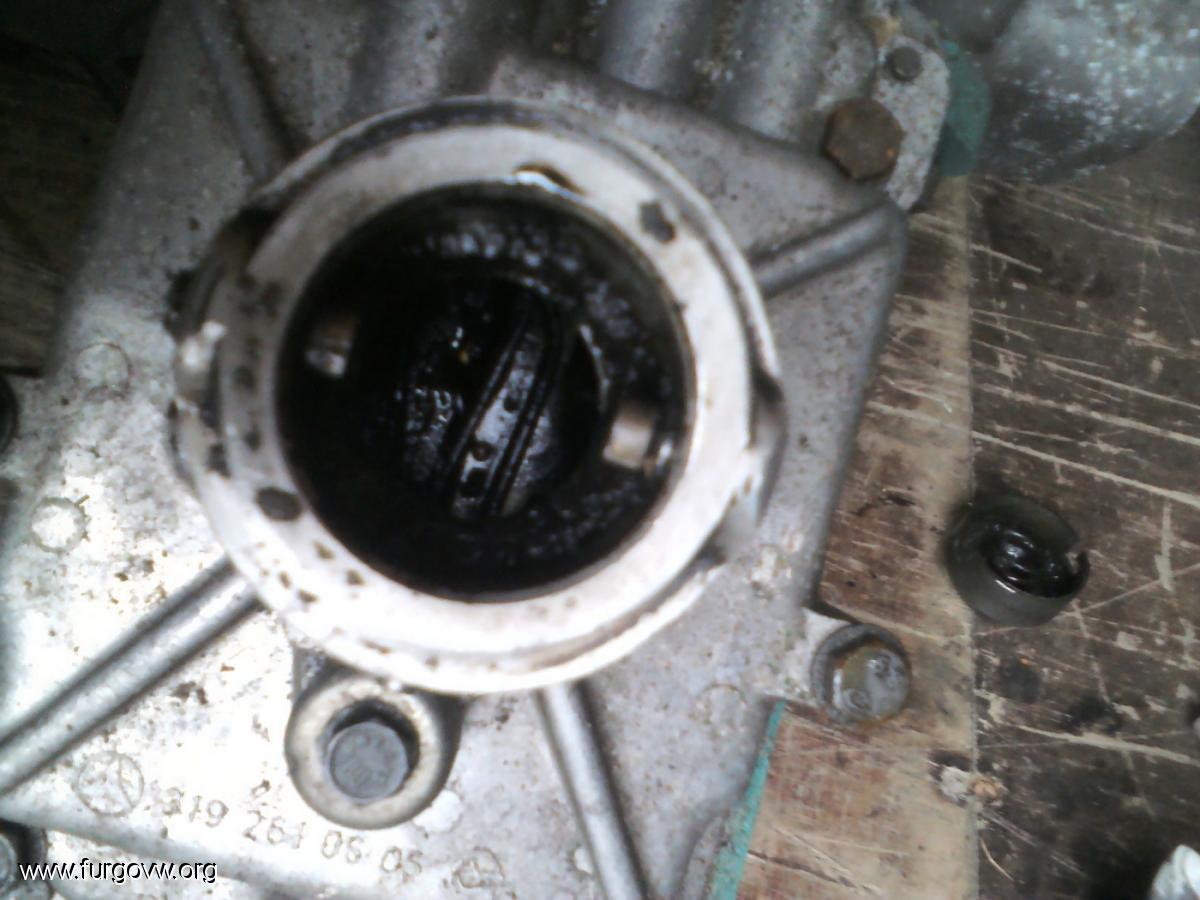

una pregunta: la caja de cambios que tienes es como la mia?
si es asi puedes decirme si lleva alguna pieza,goma,reten donde va metida la palanca,en la tapa del cambio.
