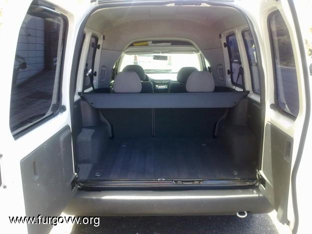

El vehículo en cuestión es una Seat Inca, he de decir que me sorprendió no ver ninguna furgonetilla como esta equipada para la "aventura", siendo un modelo bastante vendido por dos marcas (Seat la comercializo con el nombre de Inca y VW como Caddy, es más, el motor es audi-volkswaguen). Esta razón es una de las principales razones que me han animado a participar en el foro.
Bueno, ahora pongo una foto del modelo (extraída de internet, aún no tengo fotos hechas de la mía) :roll:

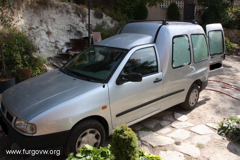

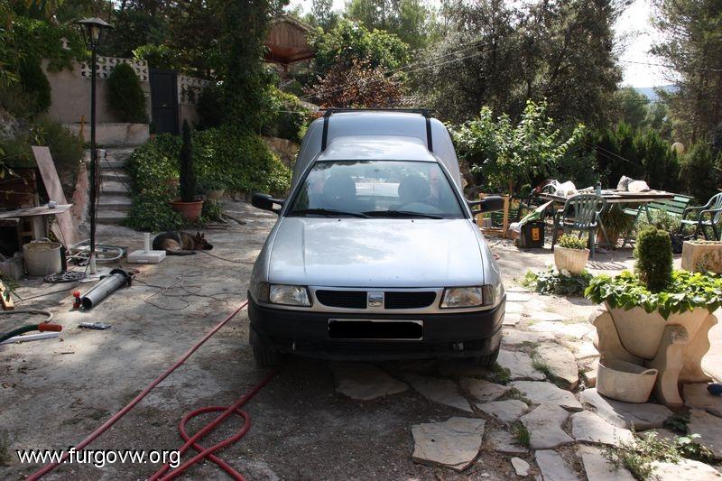

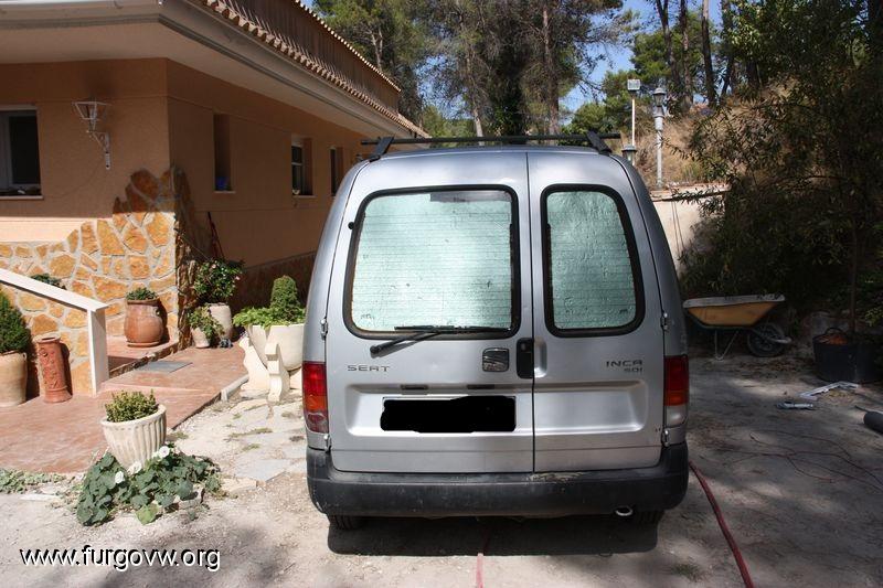

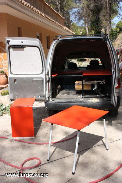

Esta es mi furgoneta en cuestión, con los aislantes puestos en las ventanas. A por cierto, he intentado darle utilidad a todas las piezas, para rentabilizar al máximo el espacio. Aquí agradezco a todos los foreros las fotos e ideas que han aportado al foro, las cuales me han servido muchísimo.

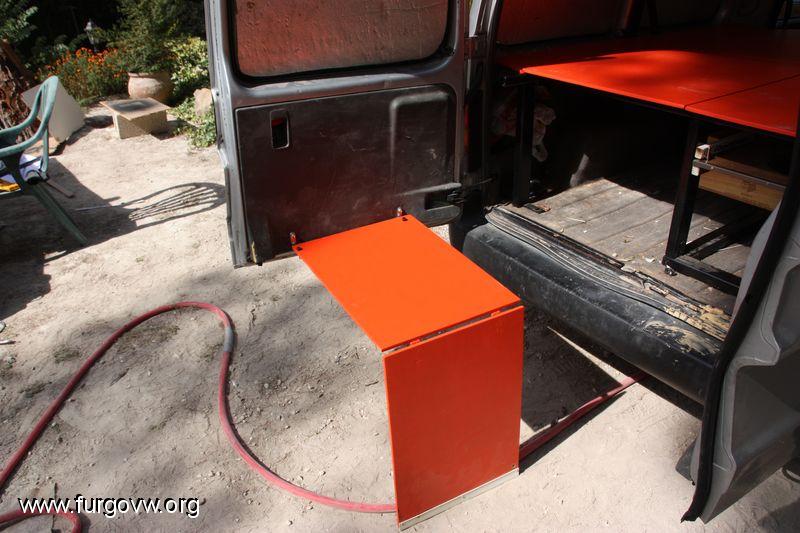

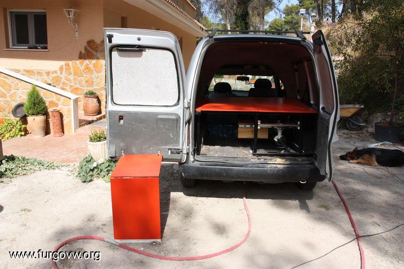

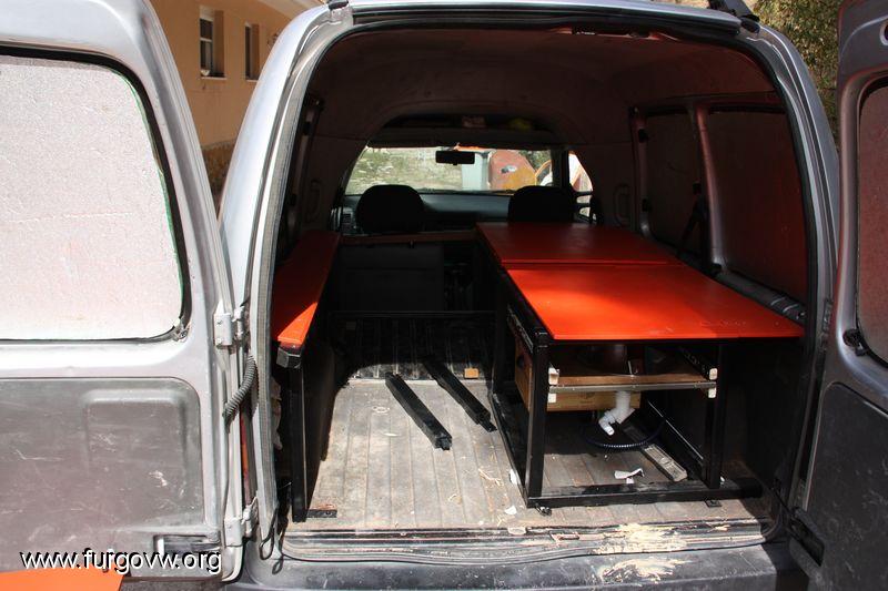

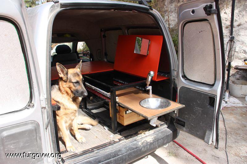

Esto es lo que encontramos cuando abrimos las 2 puertas traseras, como se puede ver los maderos de DM están pintados de naranja (en las fotos es muy chillón pero en la realidad es un rojo coral). La pieza que está bajo a la izquierda son 2 tableros de 40x 60 unidos por dos bisagras de acero que hacen la parte que iría en los pies de la cama y también sirve para esto....

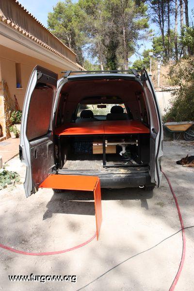

Esta mesa es muy práctica para hacer una parada rápida, queda espacio suficiente para sentarse en la furgoneta y tenerla a distancia de mesa (unos 30 cm), poniendo una silla al otro lado tenemos una mesa para comer o lo que sea 2 personas.

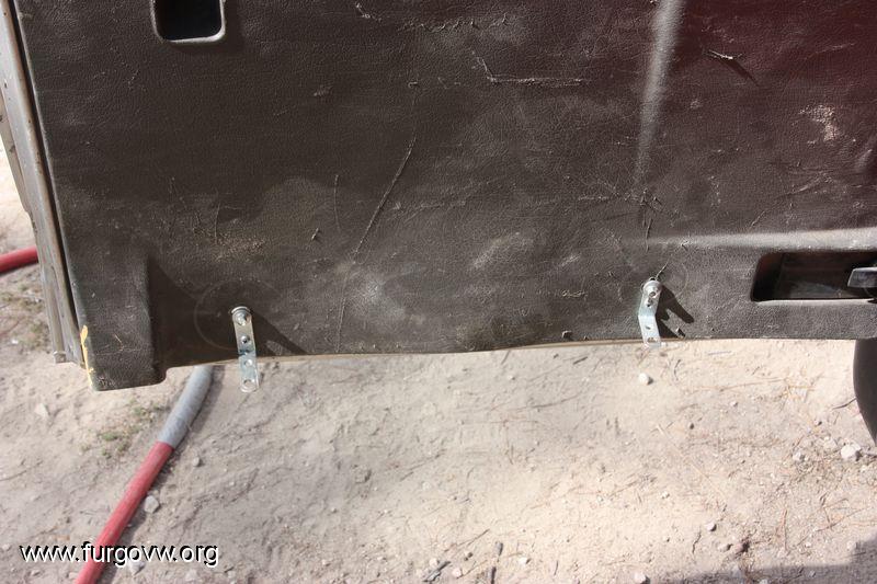

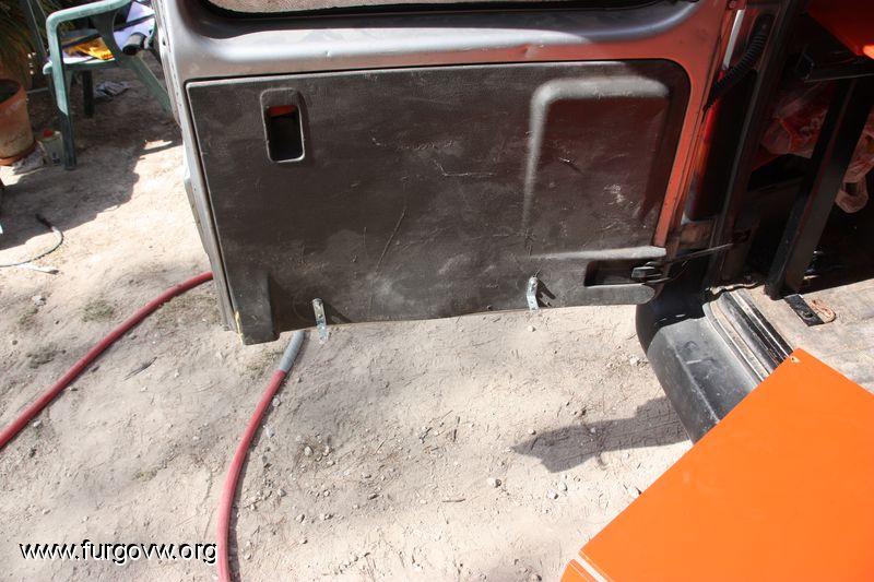

Se coloca de forma rápida, utilizando los  tornillos como pasadores. Se sujeta en estos 2 ángulos.
Como la puerta se abre hasta 180 grados podemos ponerla en esta posición también.

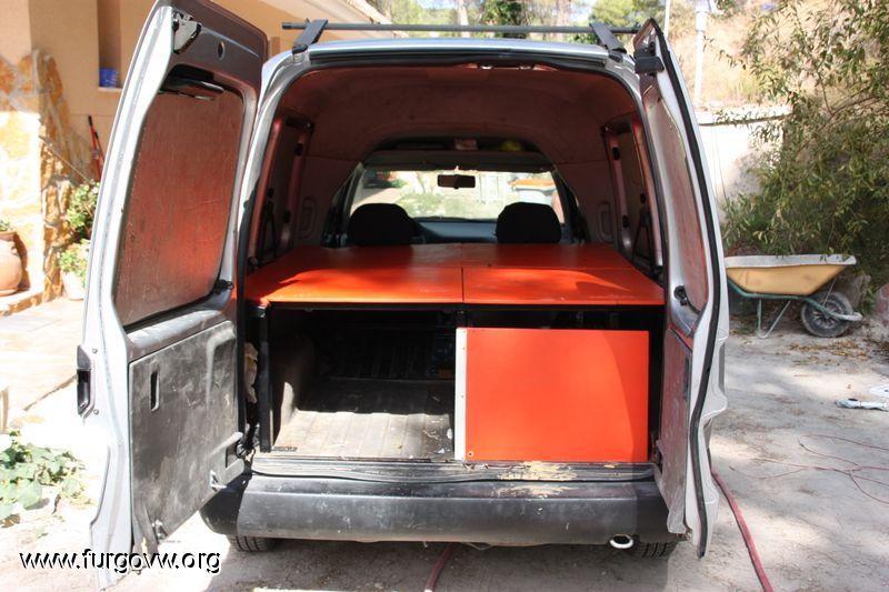

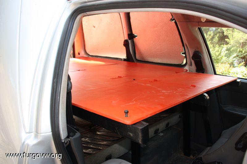

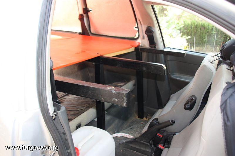

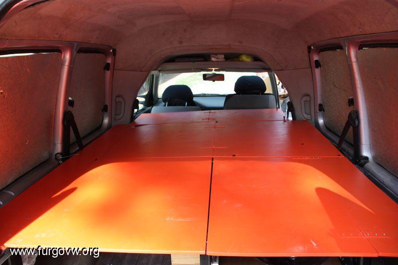

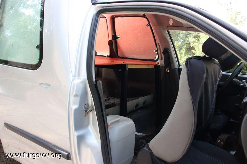

Bueno continuo con el uso de esta pieza y de paso veis como queda la cama puesta y como se pone. Haciendo los asientos hacia delante, podemos colocar estos maderos, que van anclados con unos espigones de varilla de 10mm

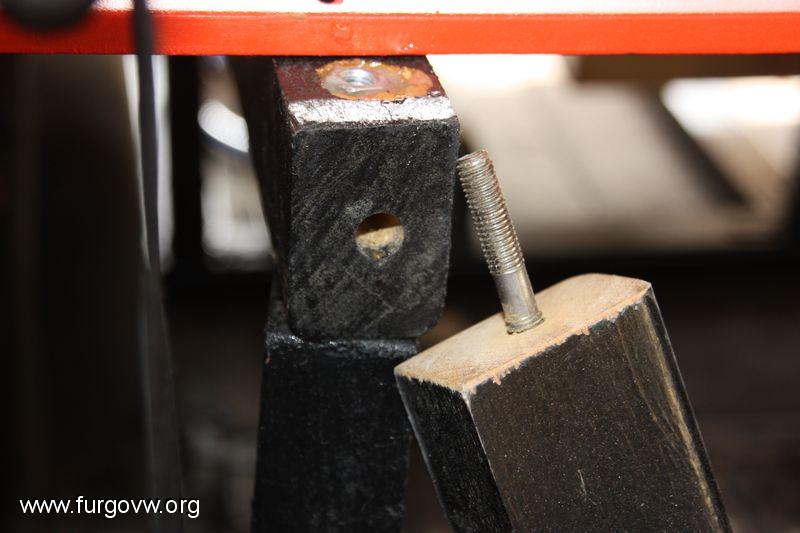

Después ponemos el tablero y queda así, además podemos fijarlo con los tornillos (he puesto una tuerca en la madera de la estructura (para más seguridad aunque no hace falta), los agujeros por donde pasan estos tornillos son los mismos que por donde se engancha a la puerta para hacer de mesa. Los tornillos son todos de métrica 6. Por lo tanto todo se monta y desmonta con la misma llave Allen.
Y la cama montada vista desde atrás queda así, con una superficie de 140 x 195. El colchón ya lo tengo previsto, también es modular pero de este ya hablare más adelante cuando lo tenga acabado.

Este primer tablero hace una mesa aún más grande de 60 x 80, mirar donde esta puesto y encajado justo a medida (las patas las he hecho yo, son abatibles pero no me acaban de convencer y tengo que pensar como sustituirlas o modificarlas para darle una mayor consistencia (la mesa baila un poco, si alguien me puede ayudar con esto lo agradecería mucho)
Y la mesa montada

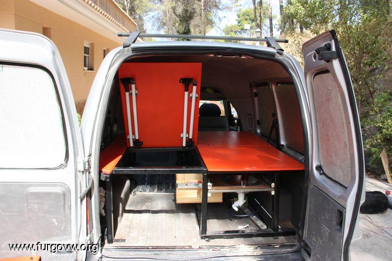

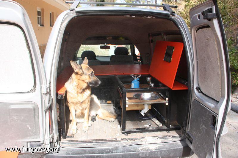

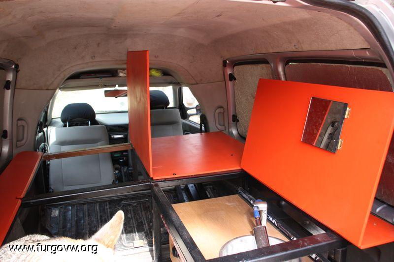

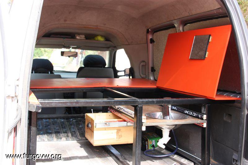

Bien ahora viene la parte que correspondería a hacer "vida" dentro de la furgoneta (si hace mal tiempo, llueve o hay una invasión de hombres topo fuera y no podemos montar las mesitas) jeje.

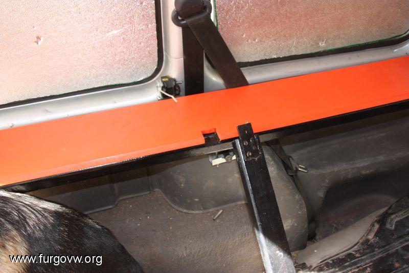

Bien quitando esta primera barra  que hace de viga de la estructura (es de puesta y suelta rápida pues va anclada así)
Podemos entrar y sentarnos en el interior. La tapa que está al lado de la mesa grande podemos gastarla como mesa de interior y si la levantamos encontramos lo siguiente: Cocina (un hornillo por ahora) y pila fregadero + espejo, mirar:

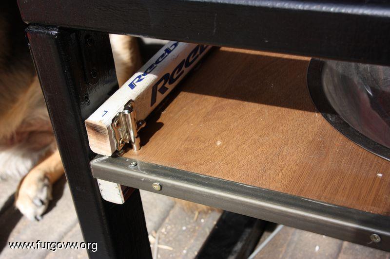

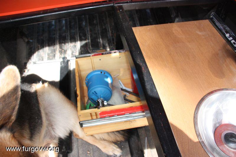

Lo he hecho con un una caja de vinos de madera vacía y unas guías de una mesa de ordenador que me encontré en la basura, las guías son de la balda donde suele ir el teclado y el ratón.
Bien aquí diréis "pero ahí solo cabe una persona" pues sí, pero para que quepan 2 personas aquí tenemos la solución, el tablero contiguo superior a la mesa extraíble, también es abatible mirad
Esta foto, es un detalle del banco que queda para sentarse dentro, una tabla de unos 20 cm de ancho por 160 cm de largo aprox. También observamos  el madero central que hace de viga, con el sistema de encastre rápido para quitar y poner.

Ya para finalizar lo que tengo hecho hasta ahora. La pila es extraíble, para poder utilizarse en el exterior, las guías son unos estics viejos de madera. El tablero lo he forado con vinilo de los chinos para que el agua no estropee la madera y reforzado con unas escuadras de ángulo de acero que tenía por ahí. El espejo también es abatible, pudiendo utilizarlo cuando la pila está en el exterior.
Para que la madera de la pila no se mueva he puesto un pequeño pasador que impide que se desplace cuando estemos en marcha
Bien a estas alturas solo queda decir pequeñas cosas, el grifo de la ducha es extensible y se podrá colgar en la puerta como ducha (estoy haciendo el soporte). Los aislantes que he mencionado anteriormente son estos :
Llevo un bidón de 25 litros para aguas limpias (me falta la bomba de agua y su instalación) y otro de 10 litros para aguas sucias, ambos van detrás del asiento del copiloto, encajan a la perfección y no se mueven por la presión que ejerce sobre ellos el asiento cuando está en posición de marcha.

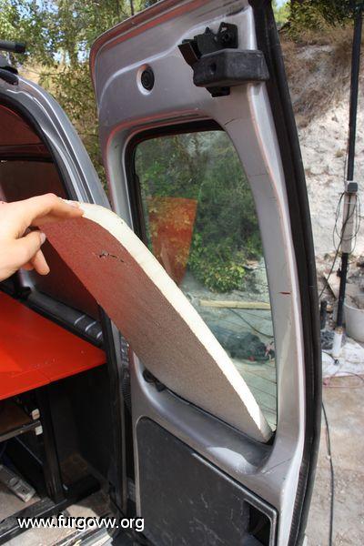

He aislado todo el techo con corcho blanco de 3 cm que tenía de sobra en casa (son las planchas que se utilizan de aislante en la construcción situándolas entre el doble tabique), también he metido corcho en los laterales, debajo de los plásticos embellecedores.  Para los cristales he utilizado un aislante que no se como se llama pero viene a ser una espuma de poliuretano expandido entre 2 laminas de aluminio de unos 2 cm.
