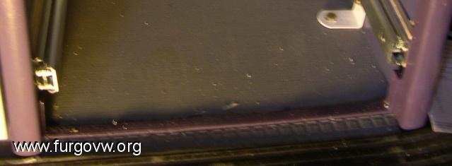

¿Alguien ha quitado la balda inferior de los armarios de la T4?, para conseguir que el suelo del armario quede a nivel del del saloncito?
Son las piezas horizontales marcadas en la foto
Gracias anticipadas a todos

Lo que persigo es quitar la balda vertical inferior para que me quede como la foto, donde esta el WC poti
¿Alguien ha quitado esa balda sin estropearla???

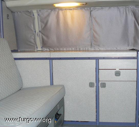

Así era mi armario antes de las modificaciones que le hice.

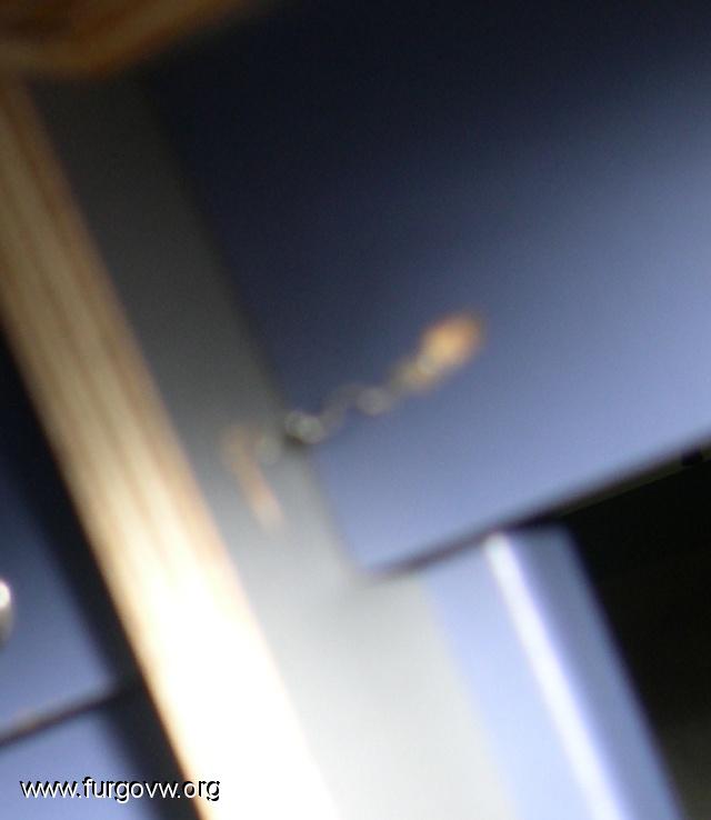

Para hacer las modificaciones, desmonté casi todo el armario. Tuve algunas sorpresas con los  malos acabados de algunos interiores de los muebles: listones, (que no se veian) sin pintar ni recubrir, piezas fijadas con sistemas un poco burdos con los cuales casi me corto un dedo,...
Por ejemplo observé que lo que tu quieres quitar como ha dicho Castropol mientras yo estaba escribiendote, está "clavado" con una especie de "escuadra-grapa ondulada" a la otra pieza. Te pongo una foto bastante borrosa (lo siento no tengo otra y ahora ya está todo montado) de la misma "escuadra-grapa ondulada" que hay mas arriba en la misma vertical
Yo al final lo que hice para suprimir la pieza, como tenia miedo de arrancarla y llevarme un trozo de la otra pieza, fue cortarla con una sierra y una Dremel.(Solución un poco drástica)
Espero que en tu caso esté menos sujeta que la mia y la puedas sacar con la facilidad que lo hizo Castropol.
