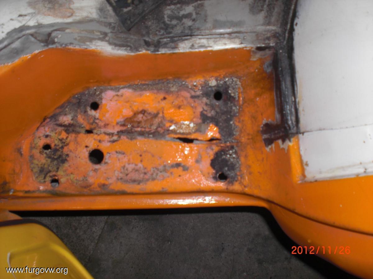

bueno, pues aqui subo unas fotos de los regalos amorosos q me da mi culo gordo  .loco2, el amor es ciego ijijijiiij
ESTA ES LA PARTE DE LA CAINA TRAS UN LIMPIAO DE PEGAMENTO DE MILES DE HORAS:

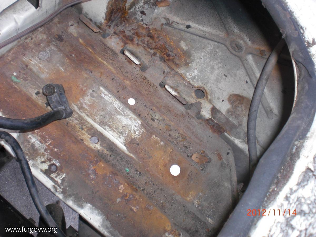

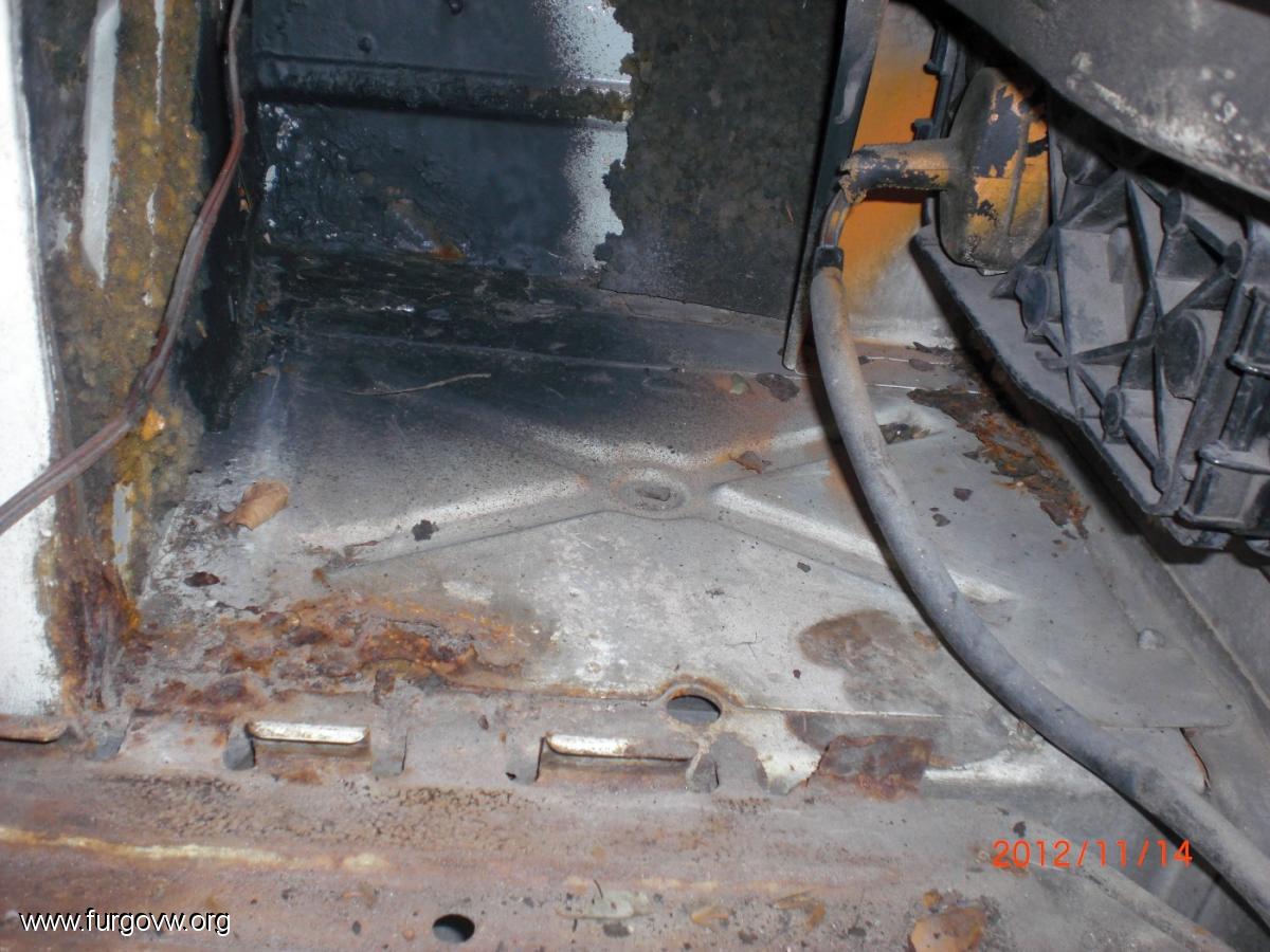

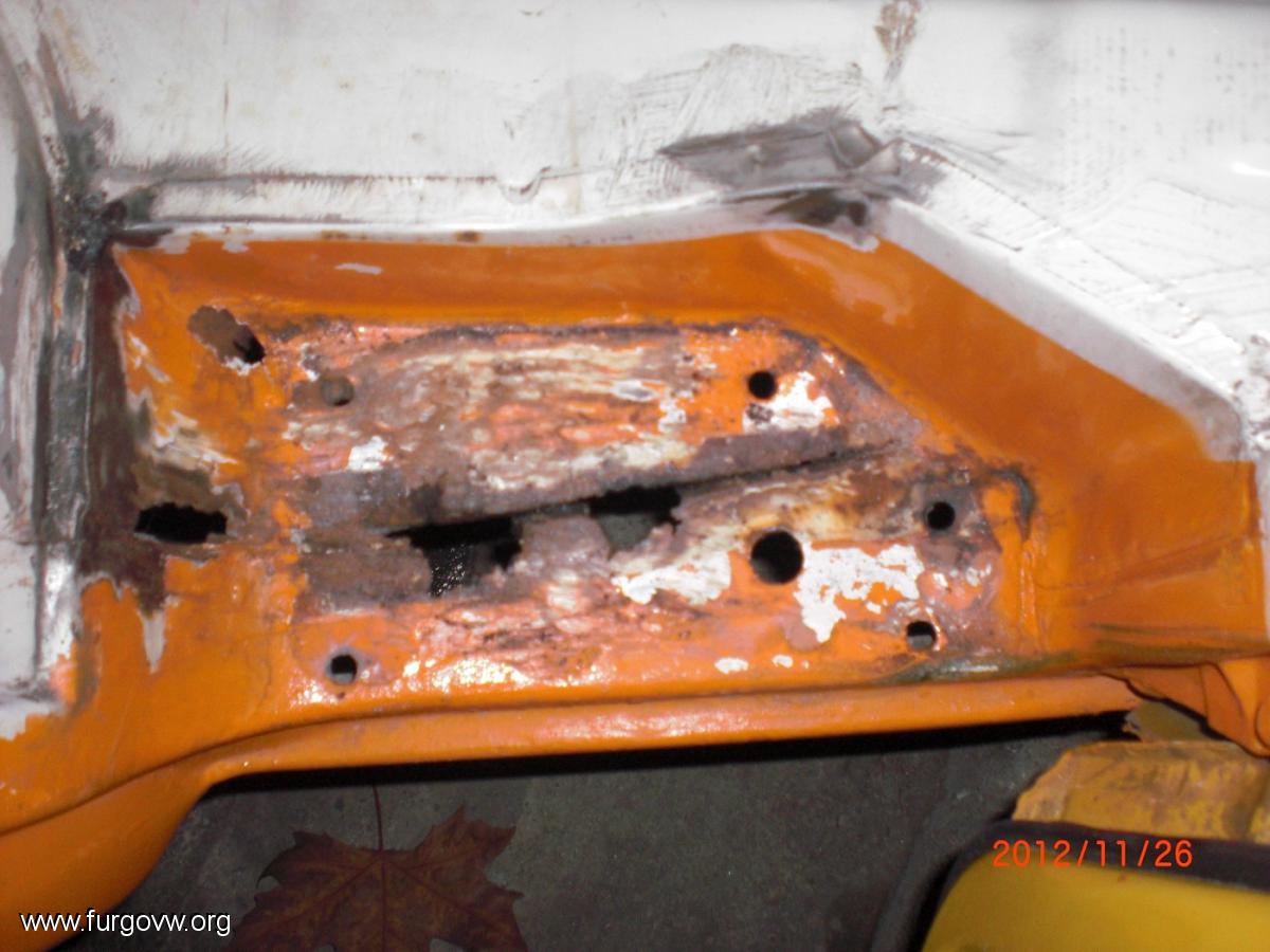

AQUI VEMOS LA PARTE DEL PILOTO POR DETRAS. TIENE UN OXIDO.
ZOOM AL OXIDO

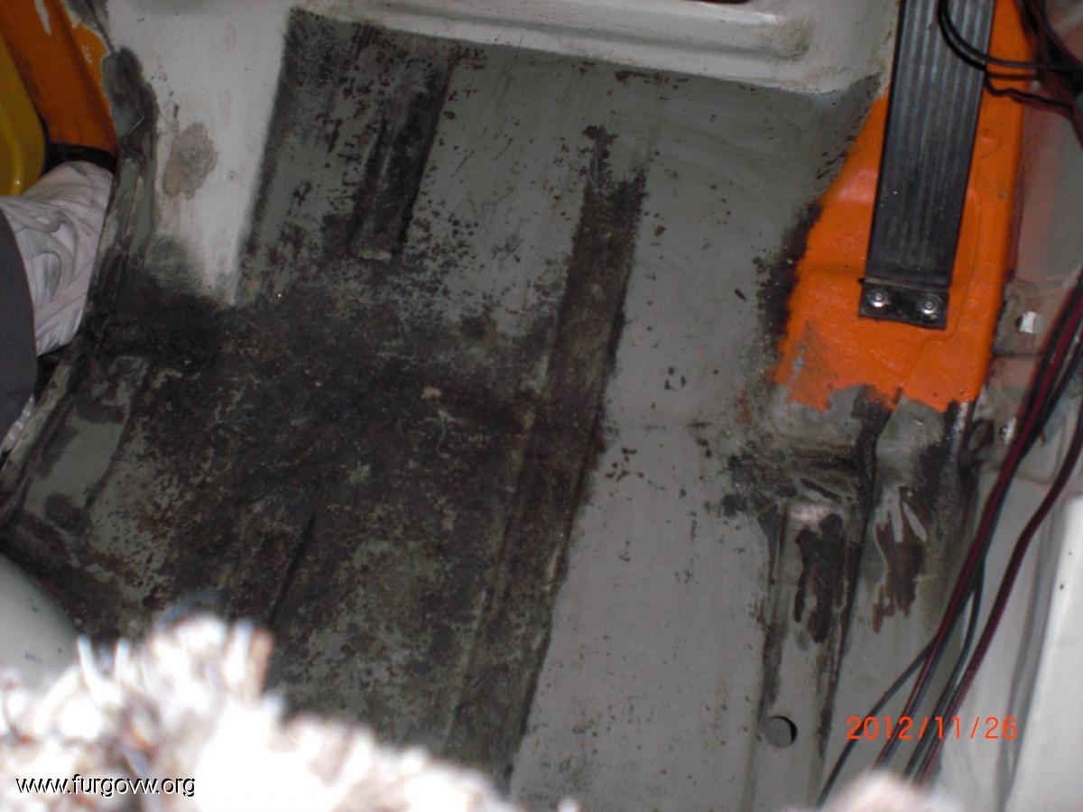

LA PARTE DEL COPILOTO

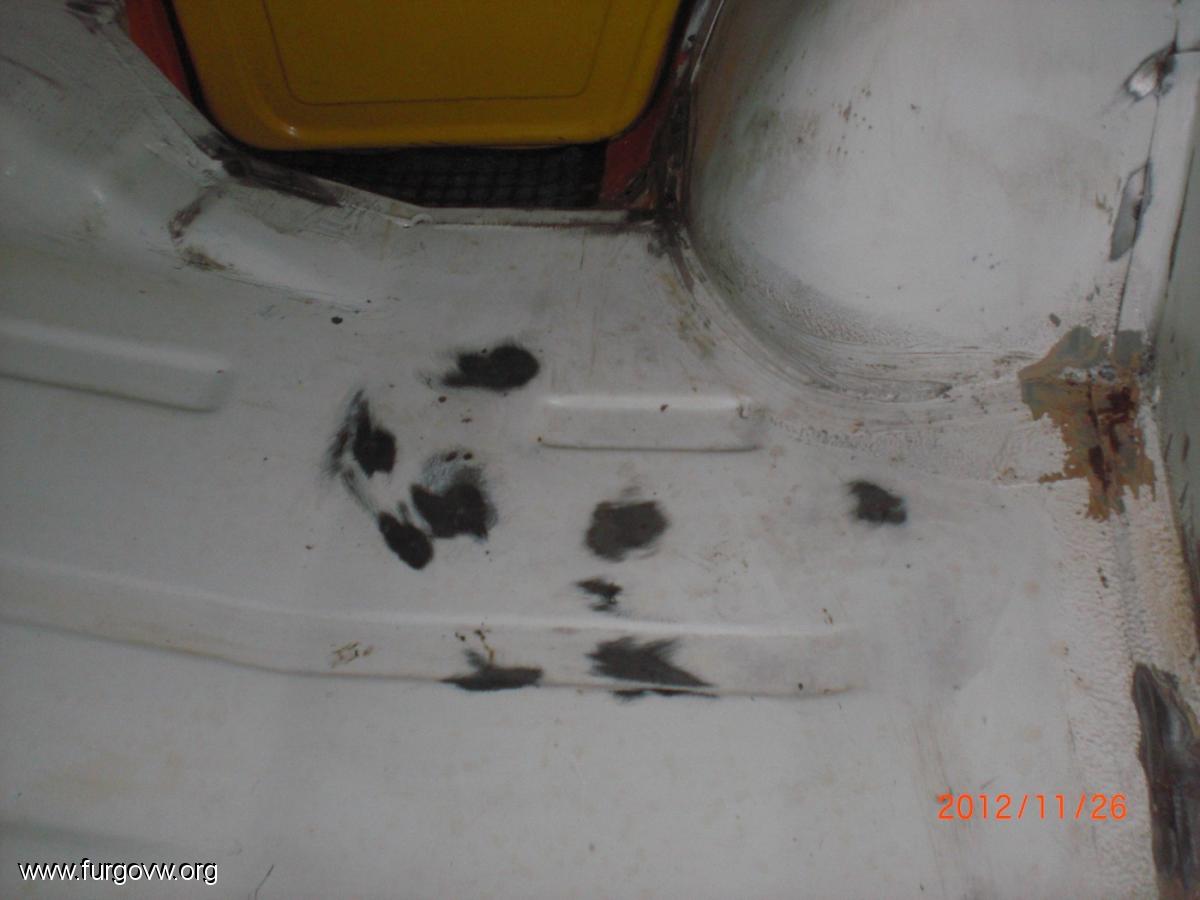

SUELO DEL PILOTO CON EL OXINO Y YA DANDOLE MINIO. EL PEDAL DEL ACELERADOR LE PUSE DOS REMACHES. NO SABIA YO QUE SE SUFRIA TANTO PA PONER UNOS REMACHES!!!! Q HORROR

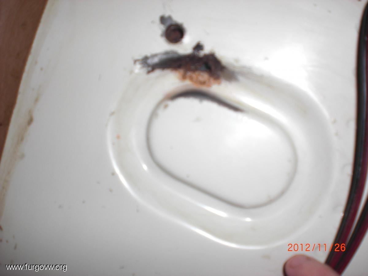

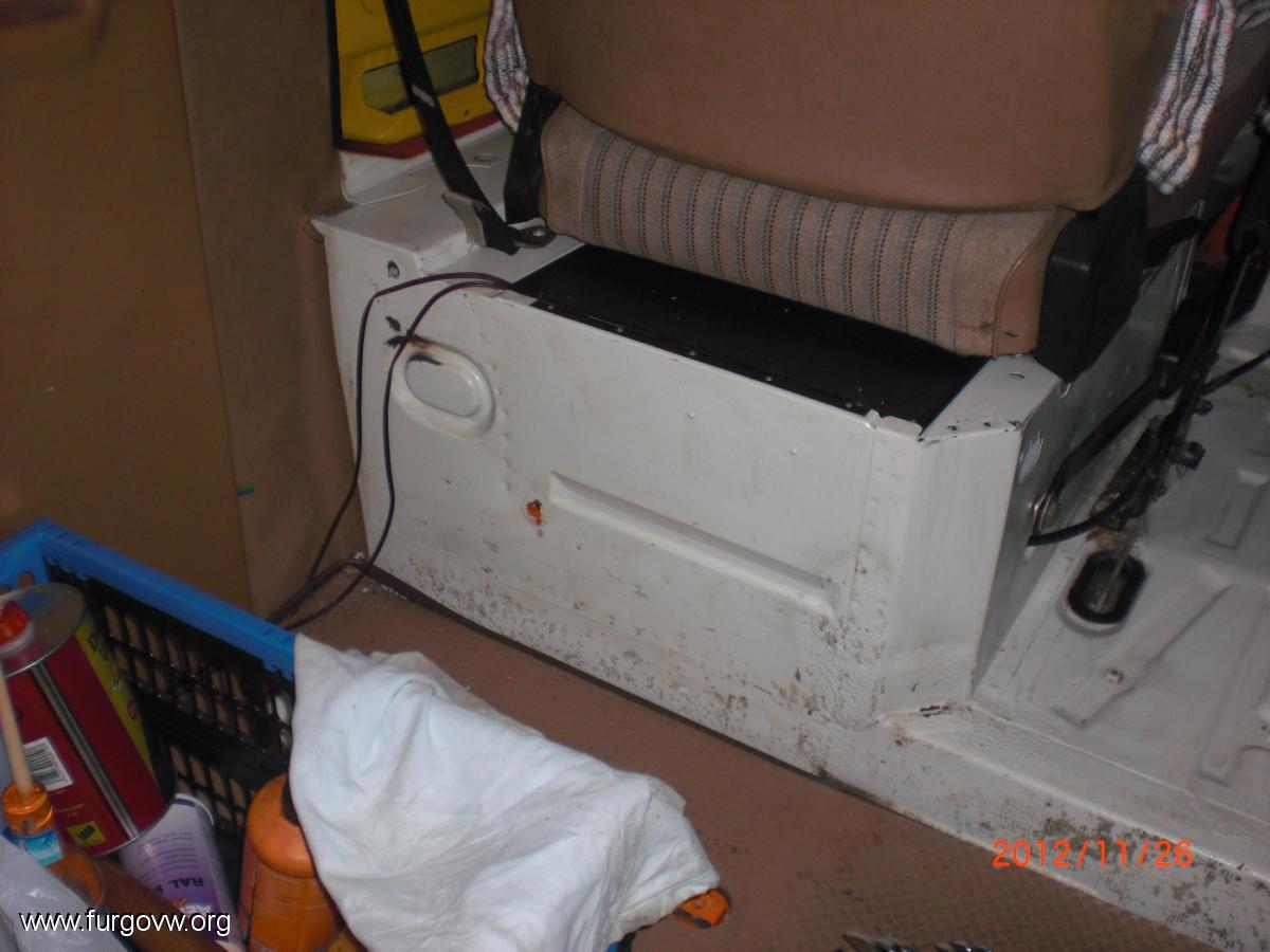

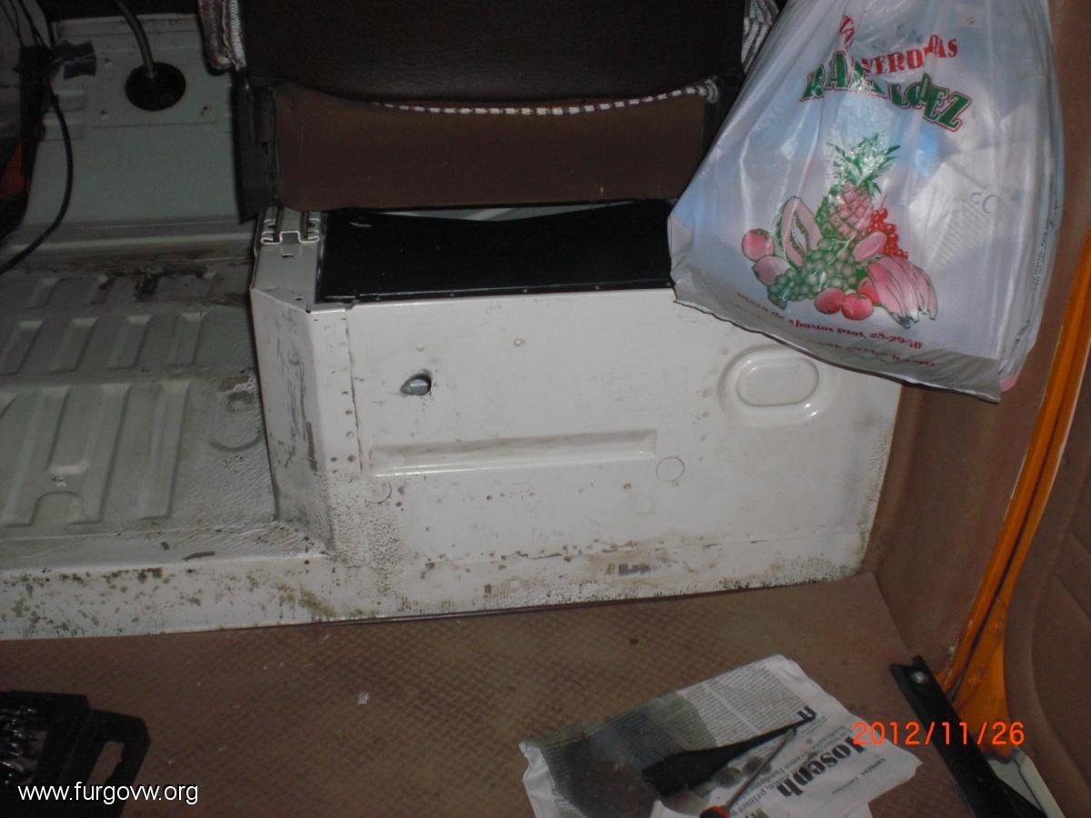

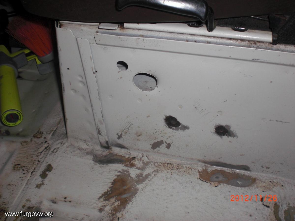

LATERAL DEL ASIENTO DEL COPILOTO, PRESENTA DOS OXIDOS SUPERFICIALES, YA CON EL OXINO DAO

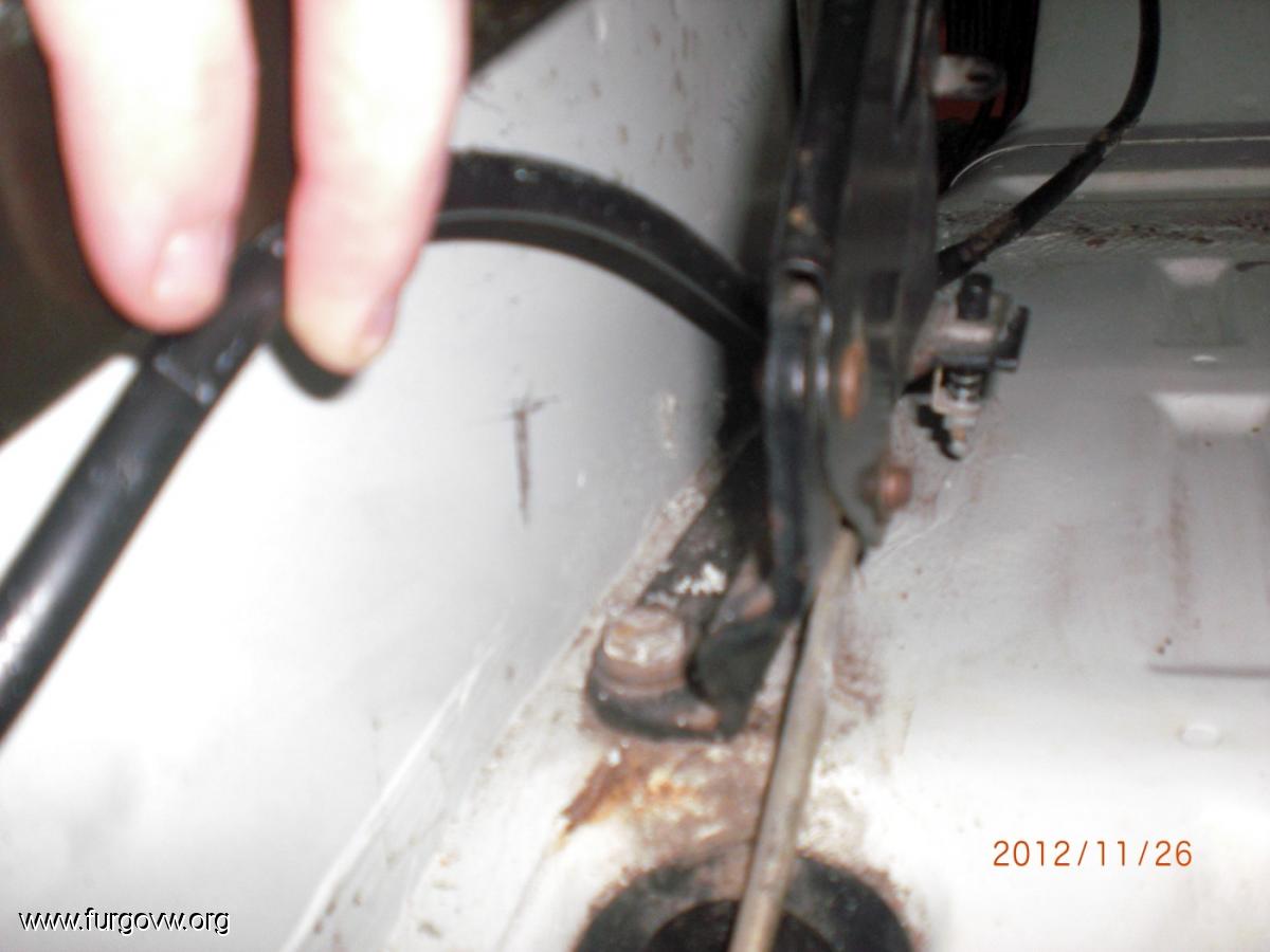

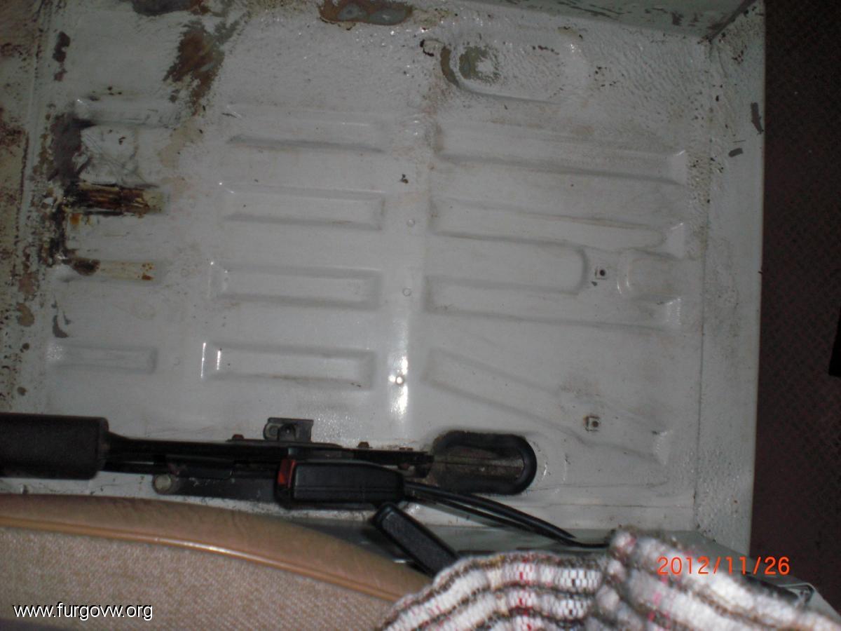

BASE DEL FRENO DE MANO. AHI HAY OXIDO PERO NO ME ATREVO A DESMONTARLO
PASILLO ENTRE LOS ASIENTOS. LO Q SE VE ES PEGAMENTO Y ALGUNA ZONA CON MASILLA QUE LIJE PA VER SI ESCONDIA ALGO.

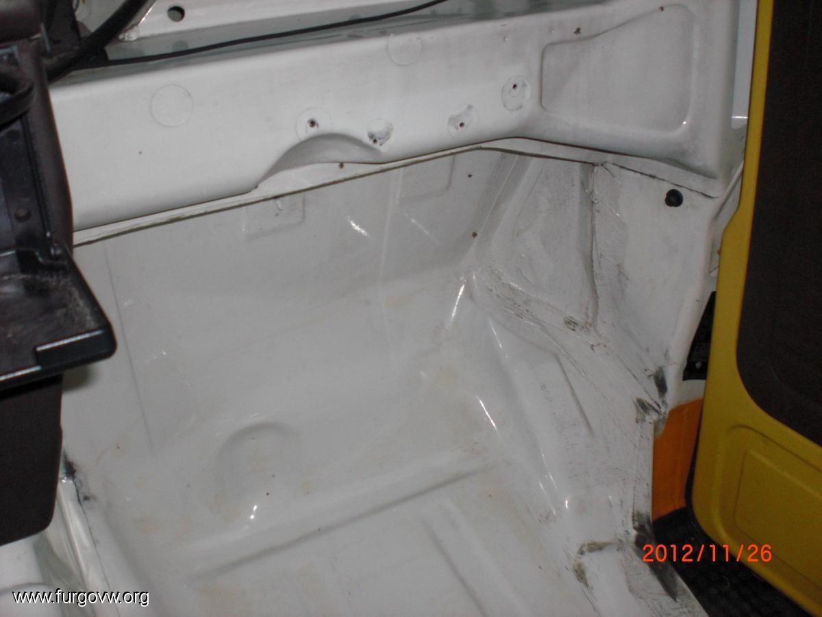

FRONTAL DE LA PARTE DEL COPILOTO BAJO SALPICADERO
SUELO COPILOTO. EN LA ESQUINA DEL PASARUEDAS CON LA ASE DEL ASIENTO HAY OXIDO. AUN HE DE LIJAR BIEN AHI.

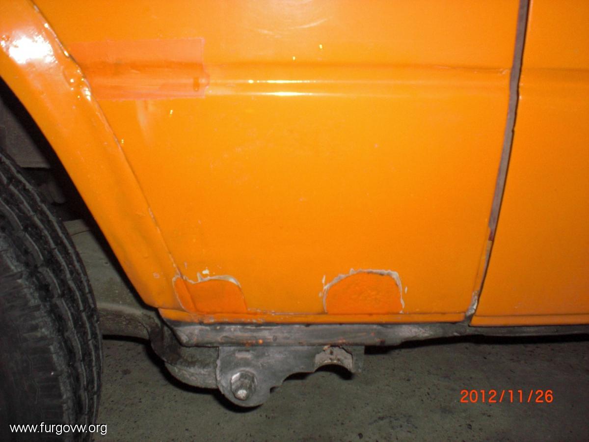

LA SORPRESITA!! ES EL ESCALON DEL COPILOTO  :'(
EL ESCALON DEL PILOTO. AUN HAY Q LIJAR PA VER Q ESCONDE, PERO YA VEIS QUE NA BUENO... :-\
ESTA FOTO YA LA PUSE, PERO PA QUE VEAIS COMO VA LA COSA. AUN NO ESTA TERMINAO. YA IRE PONIENDO MAS FOTOS CUANDO LE META MANO

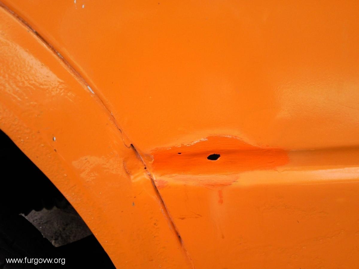

DESCUBRI ESTE OXIDO BAJO MEDIO CENTIMETRO DE MASILLA:
Y DIEOLUSARES ME LIJO UNA PARTE Y ESTA ASI AHORA MISMO, CON OXINO Y MINIO DADO POR QUE AUN NOSE QUE VOY A HACER:
EN LA MISMA FOTO VEIS QUE HE TAPADO CON MASILLA EL AGUJERITO ESTE DE LA FOTO DE AKI ABAJO:
ASI ESTA LA PARTE DE LA ZONA DONDE APOYA LA BATERIA DE ARRANQUE
EL HUECO POR DENTRO TRAS LOS RETROVISORES

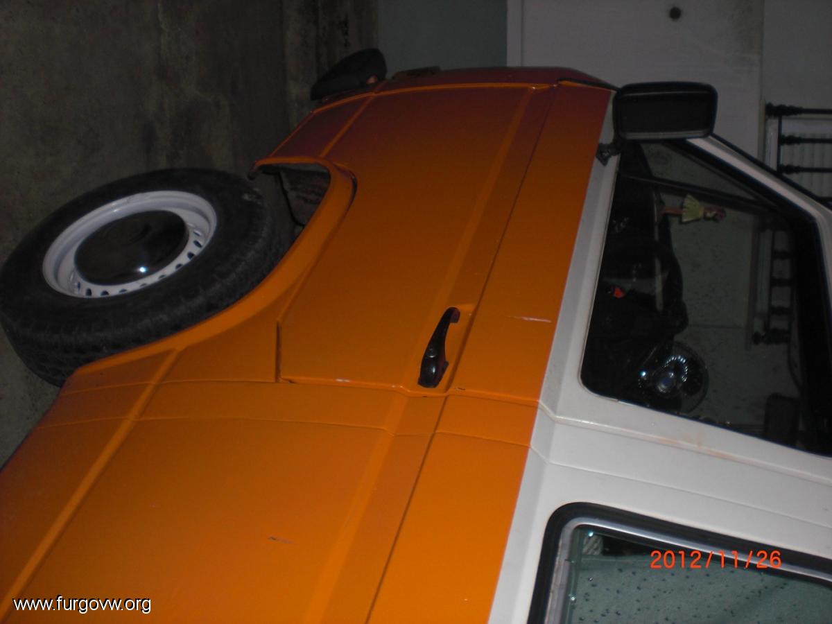

Y AQUI CON LAS LLANTAS EN BLANCO!!!

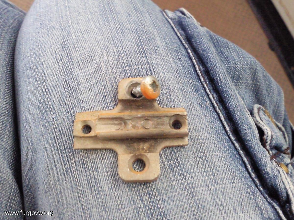

Y me he encontrado esta pieza atornillada sin sentido, no se que es. estaba en la chapa de la corredera por dentro:
puede que ya te hayan contestado pero esa pieza rara, creo que es parte de una bisagra de una puerta de mueble de cocina/baño
saludos!!!
zion24
jajajajajajaja vaya tela las cosas que se encuentra una dentro de una T3, y que coño pinta eso ahi puesto?
Gracias captersou por contestarme!!!222
captersou
Cita de: zion24 en Noviembre 28, 2012, 17:41:15 pm
jajaja no hay de qué!... supongo que llevarian una especie de mesa colgada de la puerta corredera. si no... no me lo explico yo tampoco :p
