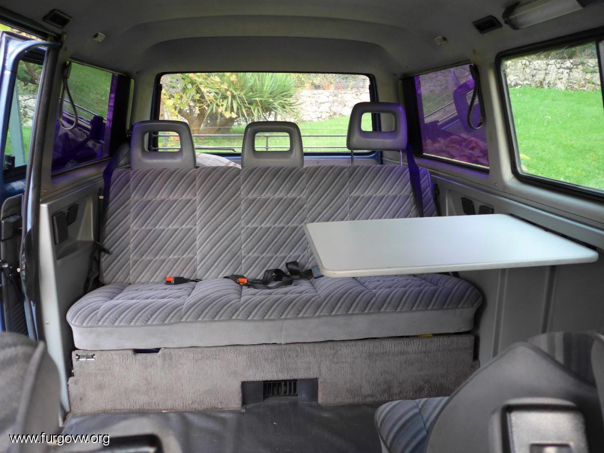

EL TECHO LO TENGO TAPIZADO ACOLCHADO ESTA MUY BIEN SOLO TIENE UNA RAJA PEQUEÑA EN UN LADO. SE VEN DOS SALIDAS DE AIRE

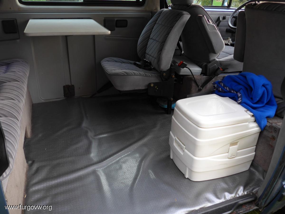

EL ASIENTO COPILOTO COMO VEIS ES DIFERENTE AL RESTO DE LA TAPICERIA, POR LO PRONTO DE QUEDA ASI. HAY TAMBIEN TENGO UN AGUJERITO, SERA PA OTRO TOMA DE 12V???
ASIENTO PILOTO, SE VE QUE TIENE UN AGUJERO, NOSE SI ES Q TENDRIA ANTES UN APOYABRAZOS¿? ME GUSTARIA PONERSELO ALGUN DIA

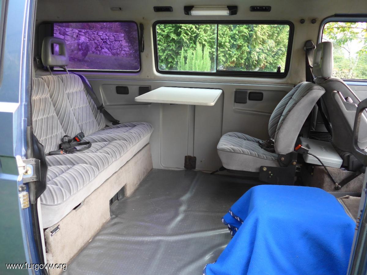

EL ASIENTO TRAS EL DEL PILOTO, UN AMIGO ME DIJO QUE ESAS MOLDURAS SON UN BOLSILLERO,QUE TRAIAN UNA TELA QUE AHORA NO TIENE. ES ASI?
LA MESA ABATIBLE, TIENE UNA PLETINA LA MAR DE FEA PARA QUE NO SE ABRA AL CIRCULAR, QUE TENEIS VOSOTROS??
ASI ESTA LA MESA POR ARRIBA, ESTA ALGO DESCOLGADA, O QUEDA ASI?
ESTE ASIENTO, COMO EL ASIENTO CAMA VIENE CON LAS CINTURONES ESOS QUE PASAN POR EL ABDOMEN, NOSE COMO SE LLAMAN, SE LE PODRIA PONER LOS NORMALES? LO QUE PASAN TAMIEN POR EL PECHO? A ESTE ASIENTO Y AL ASIENTO CAMA.
