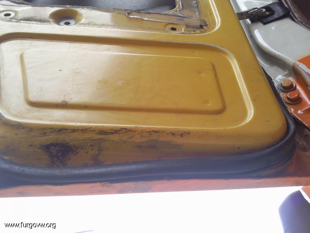

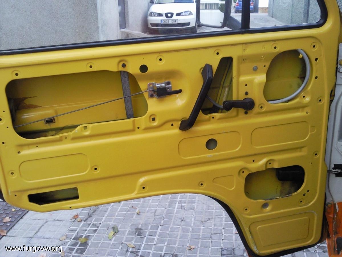

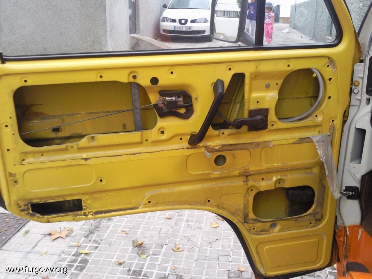

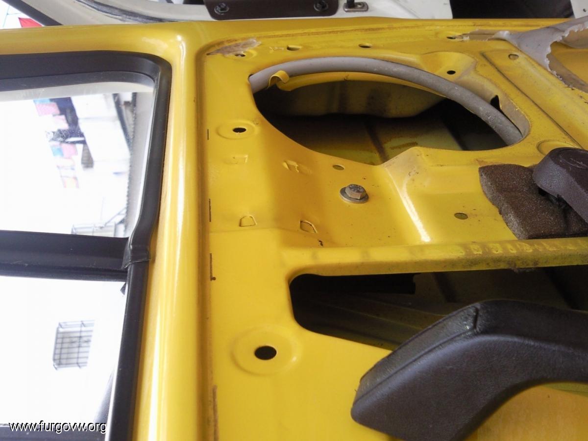

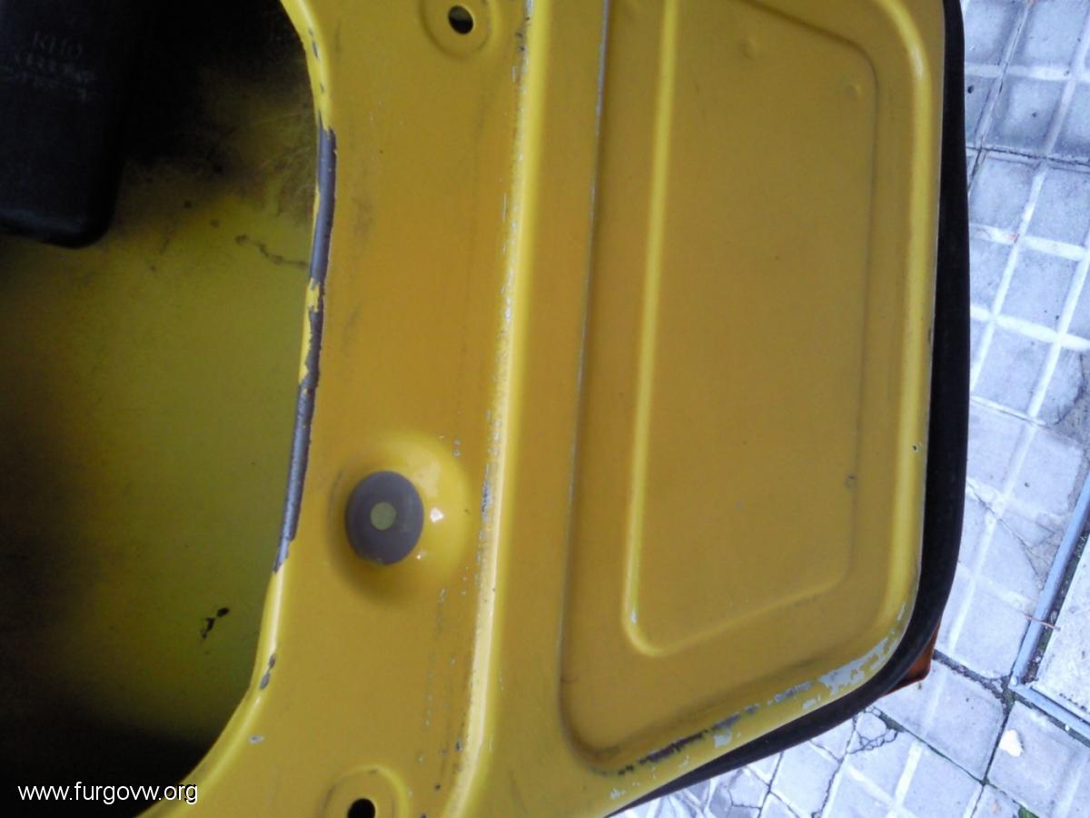

LA PUERTA DEL PILOTO CON EL PANEL QUITADO, AUN LE QUEDA UN TROZO DE PLASTICO QUE TRAIA TAPANDO LAS CAVIDADES
AQUI DESPUES DE LIMPIARLA LO QUE HE PODIDO SIN DESMONTARLA... :-\

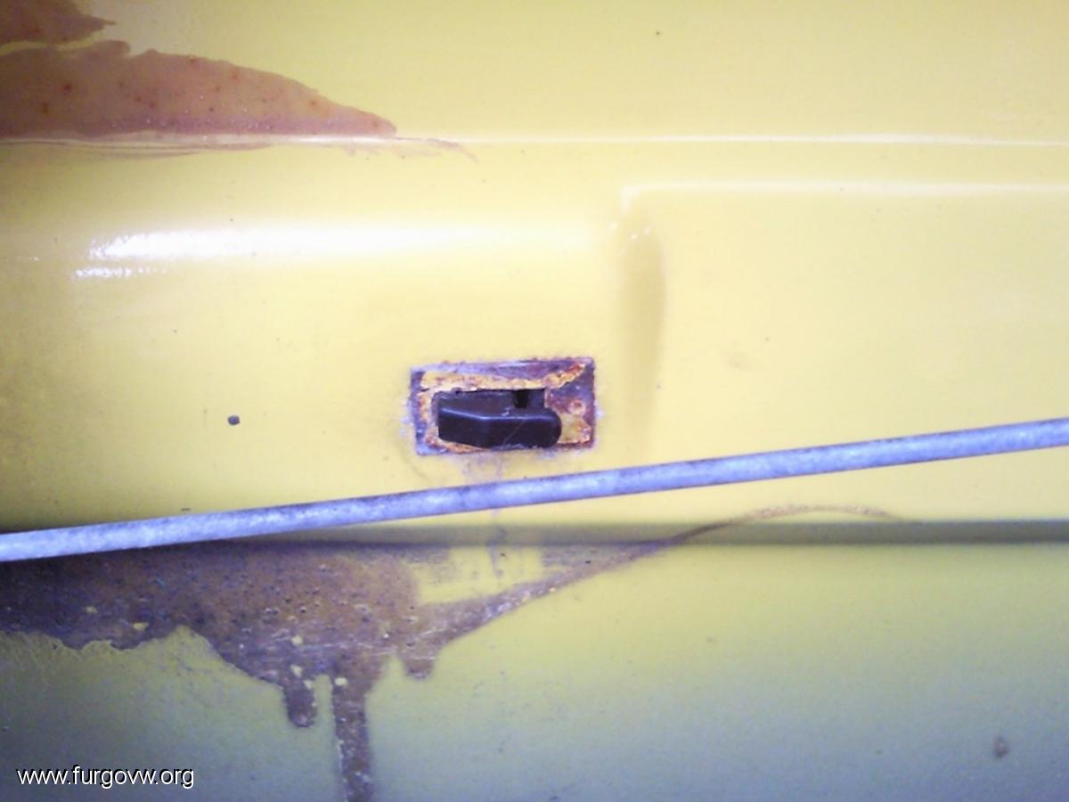

PEQUEÑOS OXIDOS QUE PRESENTA:

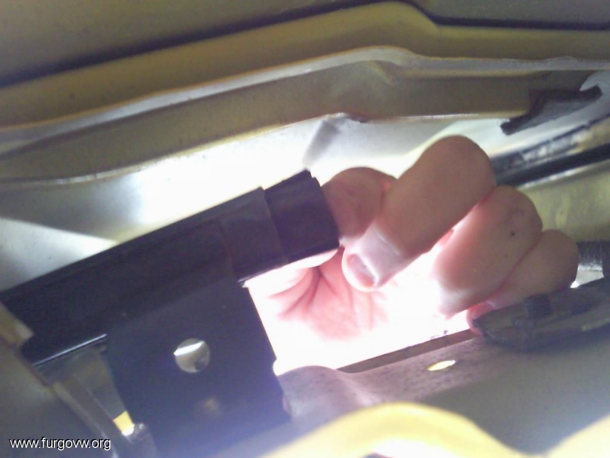

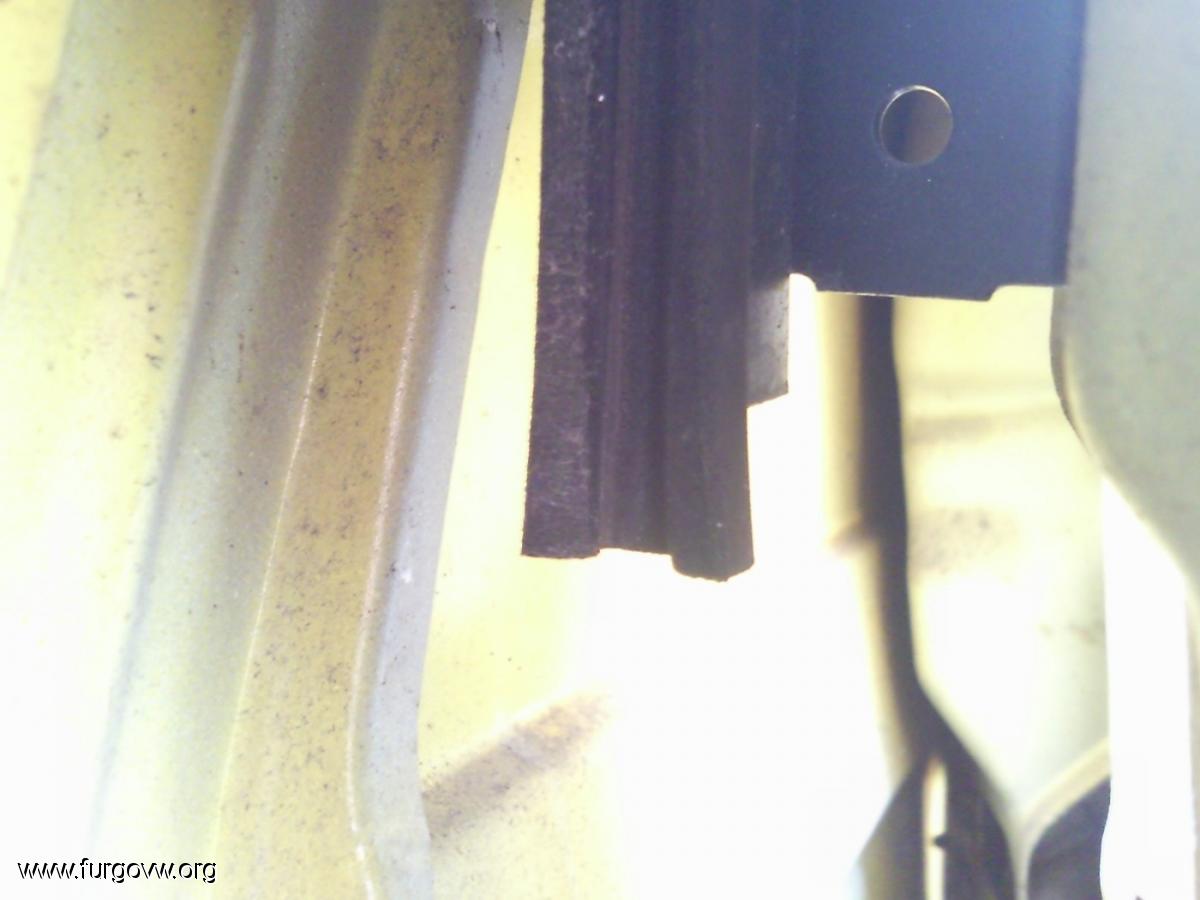

ME ENTRA AGUA POR LA VENTANILLA Y CAE POR DONDE SEÑALO CON LA MANO, ES QUE LA FOTO ESTA GIRADA. ESE ES EL CARRIL NEGRO POR DONDE BAJA LA VENTANILLA QUE DIVIDE LA VENTANILLA DELA VENTANILLA TRIANGULAR FIJA
AQUI SALE EN LA POSICION VERTICAL NORMAL
AQUI SE VE ENTRE LOS DOS VIDRIOS DE VENTANA Y SI OS FIJAIS BAJA POR DENTRO DE LA PUERTA, PUES POR AHI ME GOTEA EL AGUA
SEGUN LOS COMPAÑEROS DEL WHATSAPP, ME HAN DICHO QUE LA PUERTA HA DE TENER ALGUNA SALIDA POR LA QUE DESAGUE POR DEBAJO O UNA SEPARACION, YO NO SE QUE ES LO QUE HA DE TENER ASI QUE PONGO FOTOS.

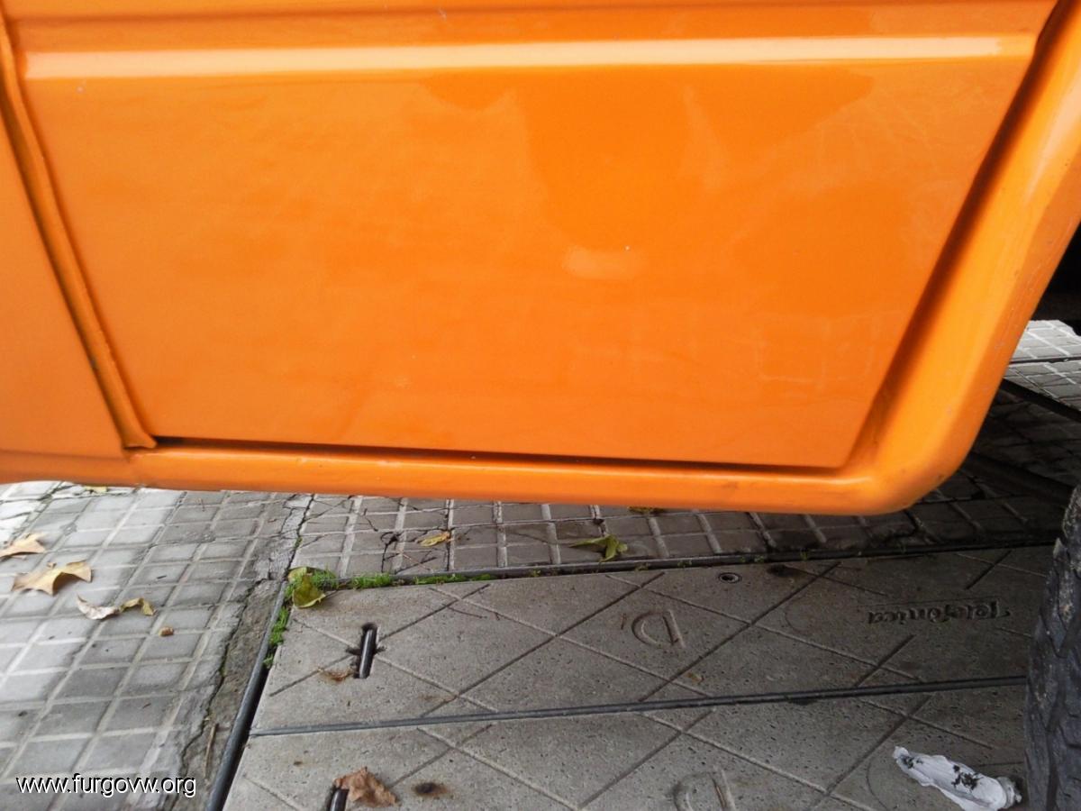

AQUI LA PUERTA CERRADA, POR LA PARTE DEL ESCALON DE ENTRADA
AQUI LA PARTE DE ABAJO, NO LE VEO AUJEROS DE DESAGUE

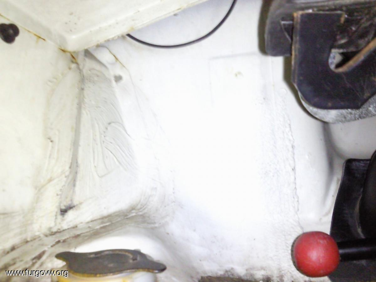

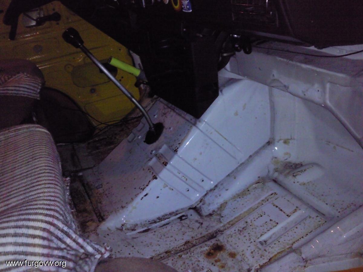

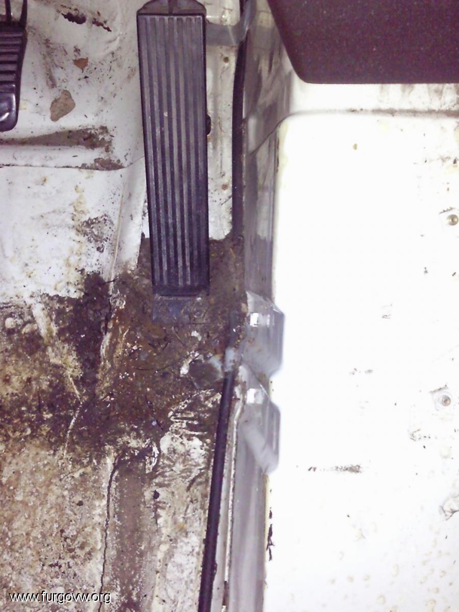

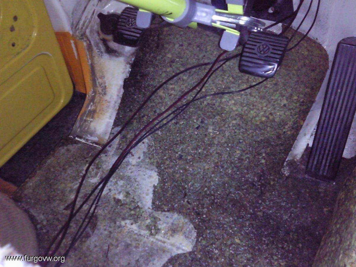

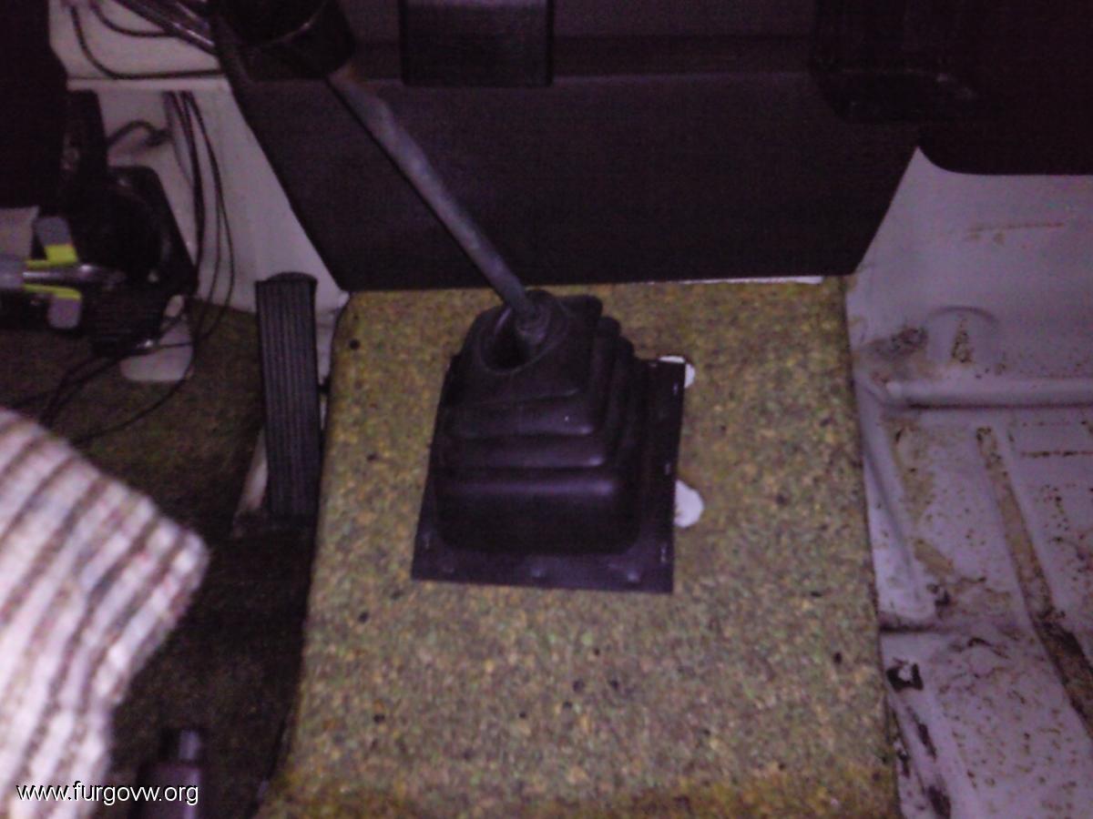

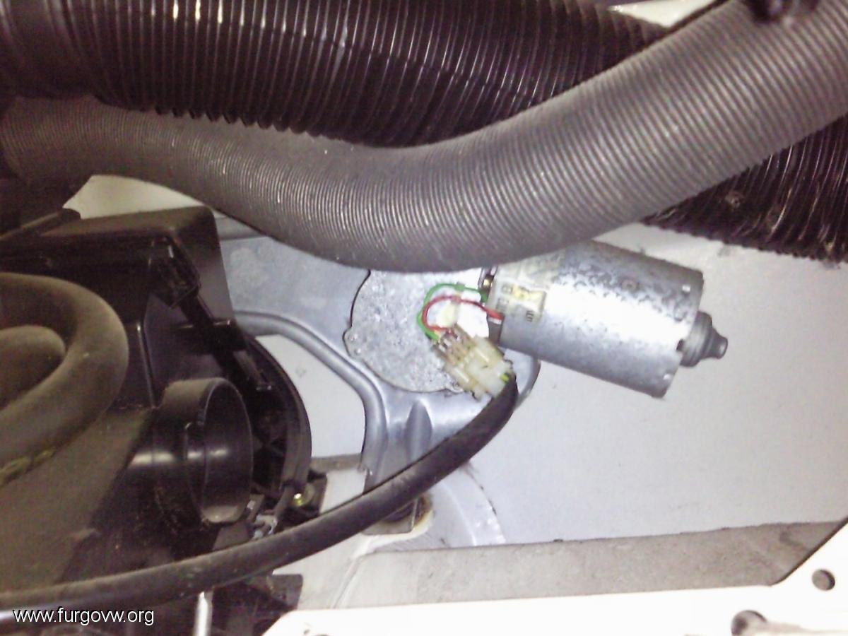

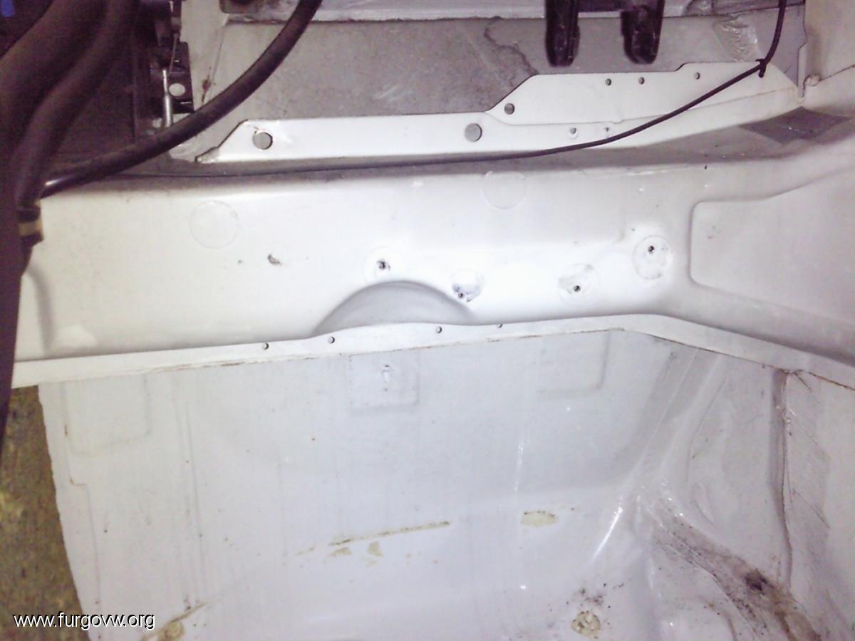

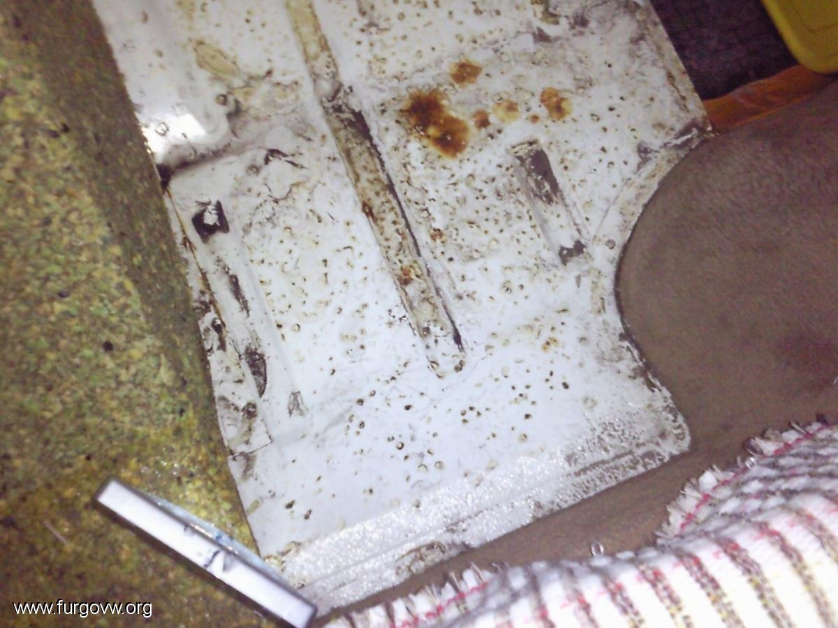

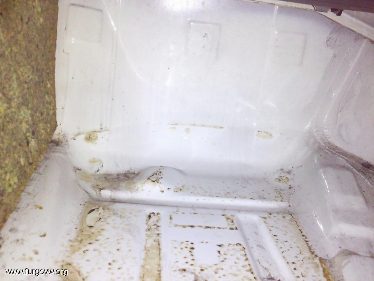

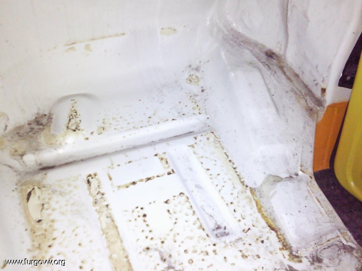

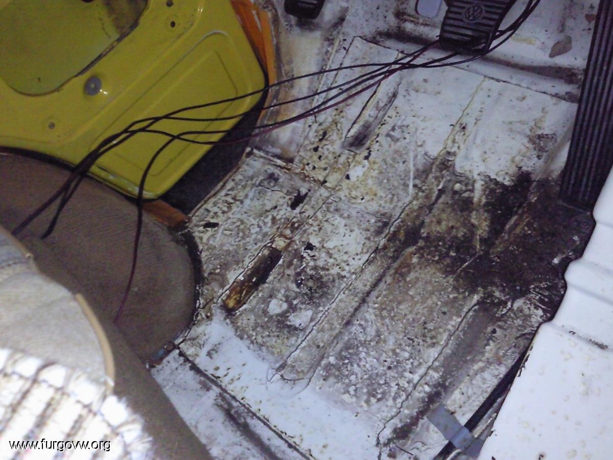

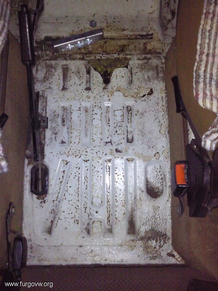

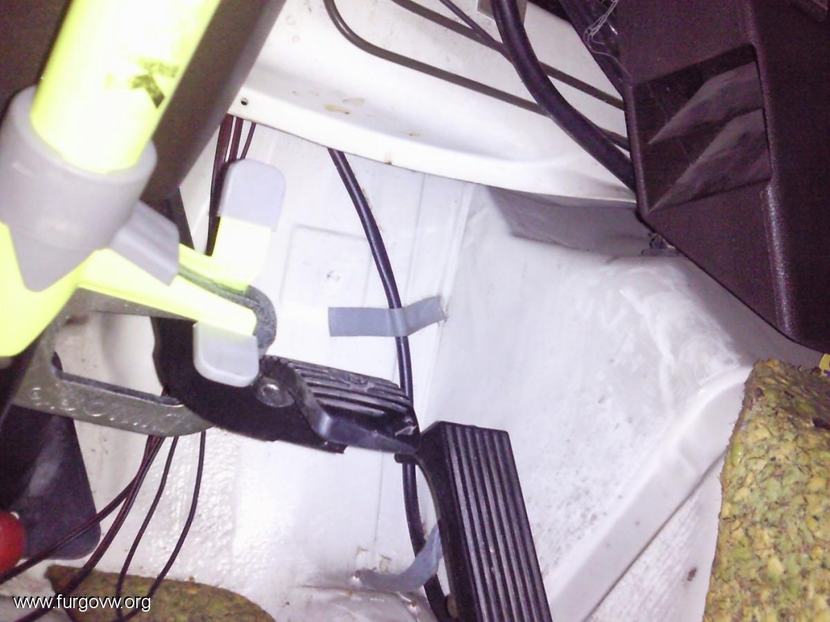

hoy he quitao la moqueta y el aislante de la cabina. dejo fotos del estado actual:

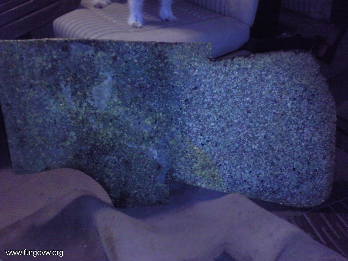

AISLANTE EN LOS PIES DEL COPILOTO, Lo conservo?
PARTE DEL PILOTO SIN MOQUETA. LOS CABLES ESOS SON LOS DE LA RADIO

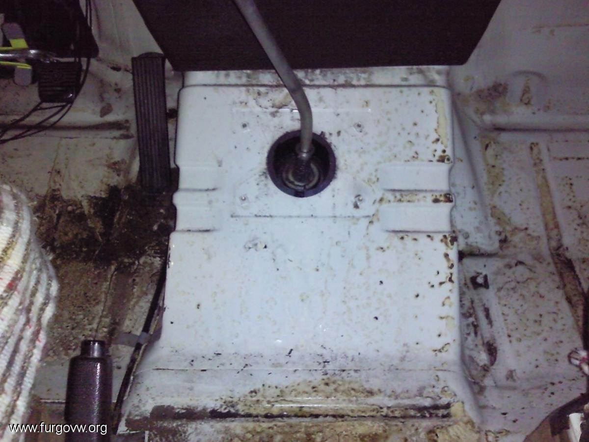

PARTE PALANCA DE CAMBIOS SIN MOQUETA
SUELO COPILOTO
PARTE CENTRAL
PASILLO ENTRE ASIENTOS DELANTEROS
SUELO PILOTO
TRAS LA GUANTERA

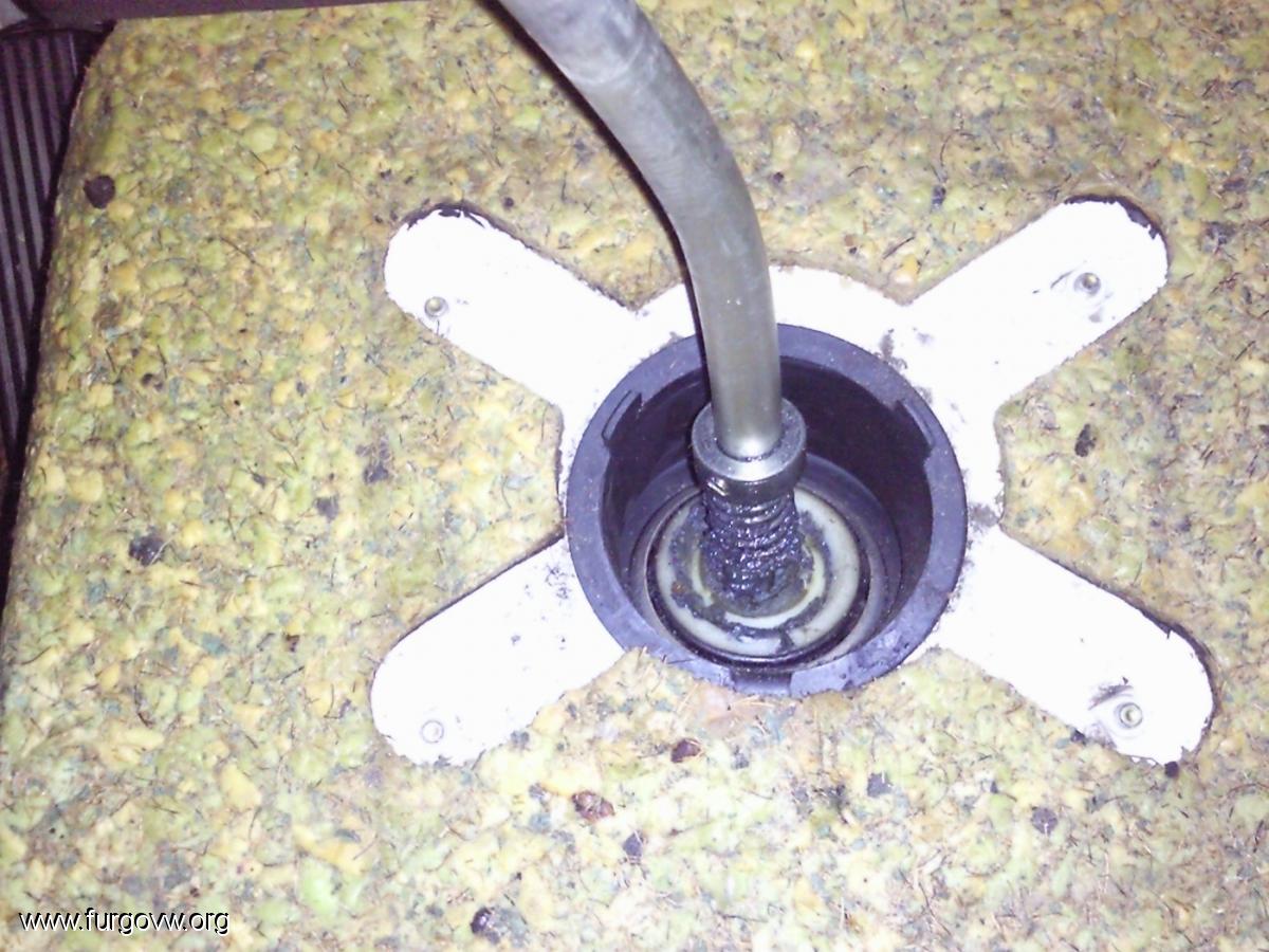

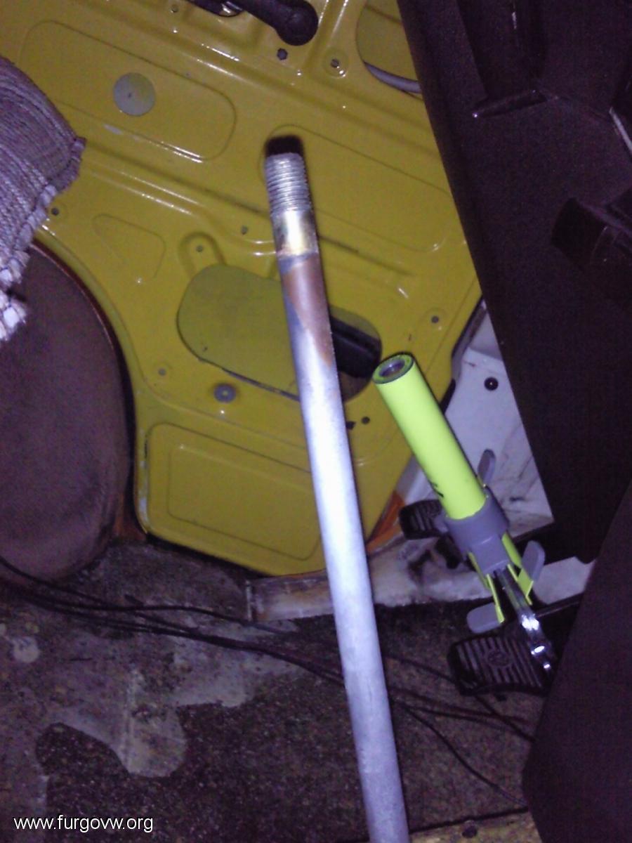

PALANCA DE CAMBIOS, ALGUN CONSEJO PA LIMPIARLA?
garciarabazo
la estas dejando despelotada!!! jejeje hombre contra mas limpies mejor, yo las fotos de la mia las tiene sara en su camara asi que no te puedo enseñar todo lo que hice yo. Lo que te decia por whatsapp las bases acartonadas esas bajo el tapizado del suelo yo lo tire y le puse aislante de parquet, no es gran cosa pero lo mio fue por fuerza mayor de que por una inundacion el agua llego hasta el filtro del aire, asi que hazte una idea, los corchos esos se mojaron y no los he podido recuperar asi que los tire y tapice de nuevo.
Lo bueno esque le estas dando una limpieza a fondo y asi ves todos los podridos que van saliendo y sabes lo que finalmente tendras que hacerle, nosotros estamos en ello pero con otro orden de preferencias y haciendolo de otras maneras jejeje
Lo importante a ultima hora esque funcione bien, que no de problemas y que si llueve no nades dentro .

se la ve muy bien de chapa, eh? a seguir mañana!!!
tu limpia que esos oxidos que ves son superficiales.

Muy bien Evelyn!! Animo animo animo. jaja. La veo bastante bien de interior, solo tiene unos oxidos que no son muy graves, lijando y poniendole algun prodcuto para que no te vuelva a aparecer ya no tendras problemas en ese sitio. Solo te queda limpiar y tapar los agujeros por donde te entra el agua , tapizar, insonorizar o o que quieras hacerle y estara terminada no? Un saludo y sigue asi que la estas dejando muy bien!!
