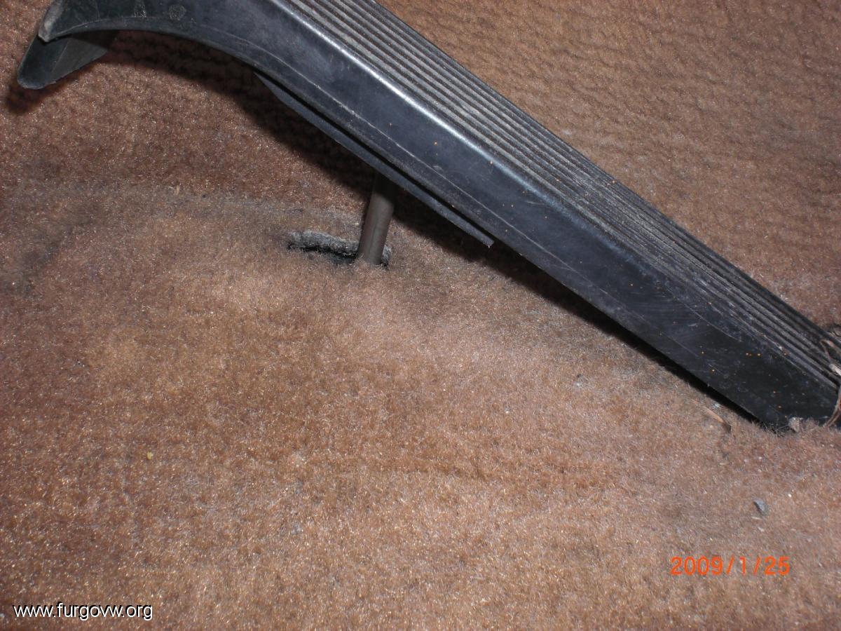

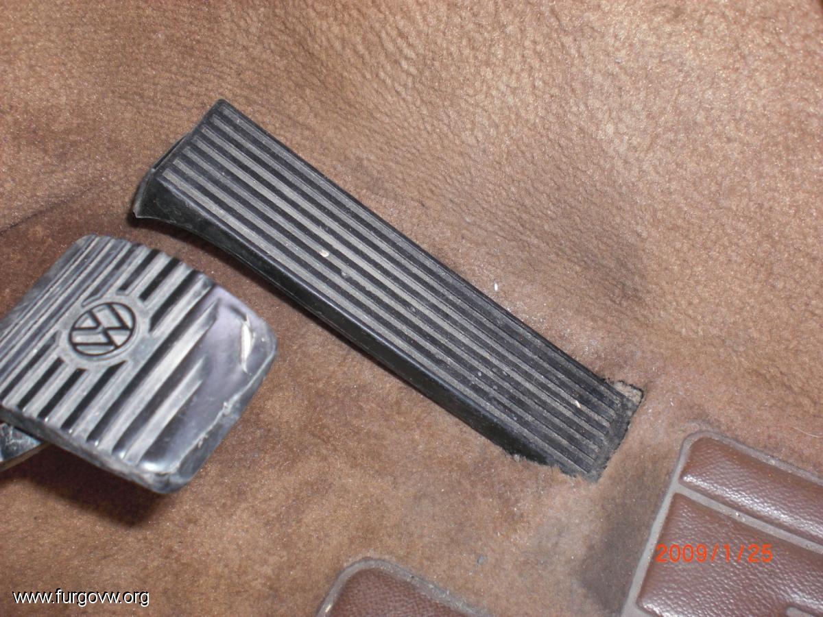

pues, os pregunte por lo de la moqueta de las T3 que no la puedo sacar por la parte del acelerador os dejo unas fotos para que veais
AQUI EL PEDAL DEL ACELERADOR COMO VEIS TIENE UN AGUJERO LA MOQUETA POR DONDE PASA EL PALO DEL ACELERADOR, AL LEVANTAR LA MOQUETA DE CHOCA CON EL PEDAL Y JALANDO NO SALE
DESPUES TIENE OTRO CORTE LA MOQUETA EN LA PARTE EN LA QUE EL PEDAL SE UNE AL SUELO DE LA FURGO
y nada q sin cortar la moqueta no se me ocurre como sacarla por ahi
blueswagen
A ver zion,
el pedal se desmonta, la pieza metalica que va por debajo y que pasa por el agujero de la moqueta se suelta por la parte inferior del pedal de plastico por donde pisas al acelerar, lo unico que vas a tener que meter la cabeza ahi abajo y cerca para poder verlo, lo que no recuero si entraba a presion o habia que soltarla de alguna parte o pieza del lado inferior del pedal.
Una vez suelto, los sacas ambos por los agujeros que trae la moqueta y le pegas un buen flete con una karcher, limpiatapicerias/moquetas y jabon, te queda nueva.

Bueno pues ya se quitar el pedal del acelerador, la pieza metalica va encajada a presion. Asi que ya puedo desmontar la moqueta, y quitar la mierda putrefacta de debajo.

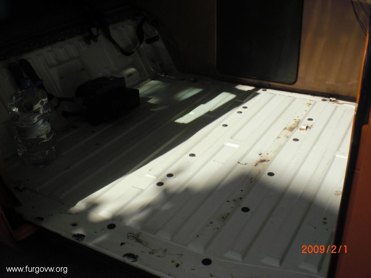

hoy he comenzao a desmontar la furgo, me he llevao un buen rato quitando el embellecedor ese negro en el suelo de pa parte de la corredera. lo habian atornillao y pegao con una especie de goma negra... uf uf uf. luego vaciare de tiestos, kitare el asiento cama, el back to back he intentare quitar el suelo y los paneles de multivan. a ver que me encuentro!!! ire subiendo fotos!!!!
zion24

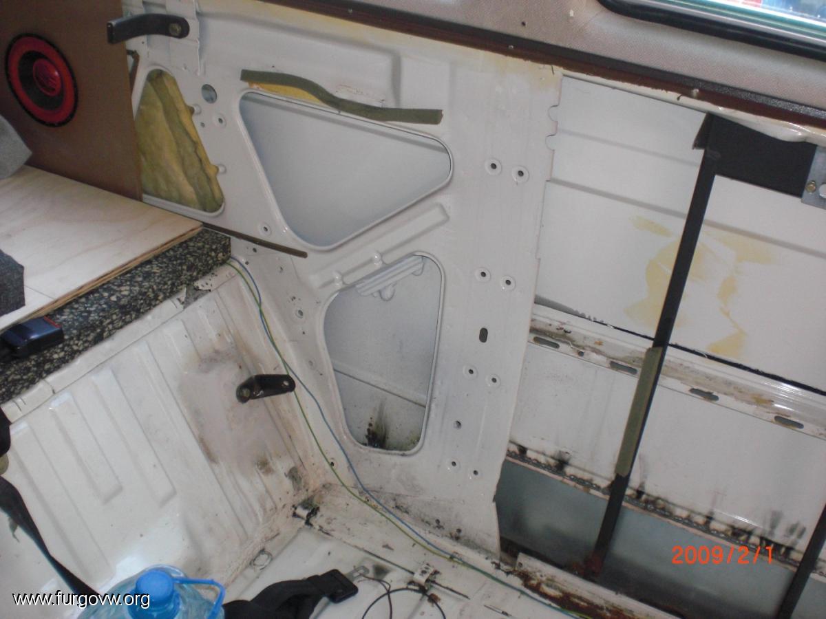

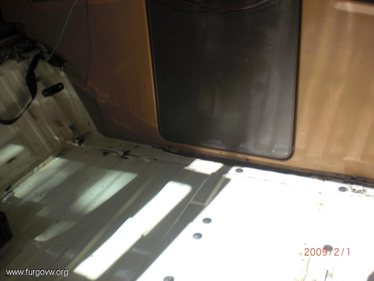

hola, os comento que he hecho hoy, mañana subo fotos.

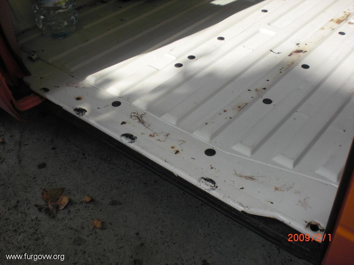

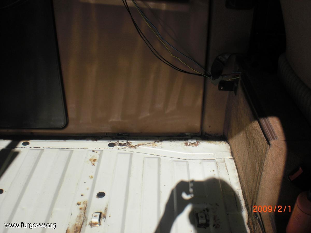

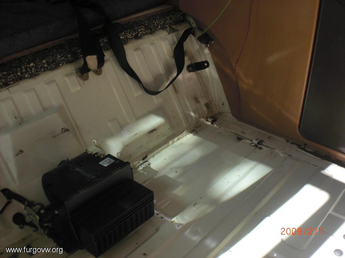

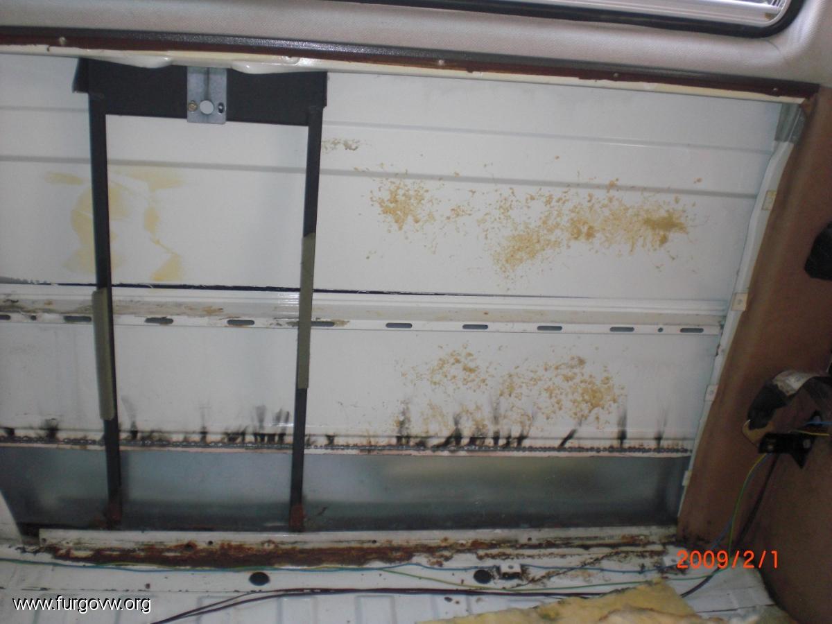

he quitao el asiento cama, y el back to back. luego levante el suelo y no veas la suciedad que habia!!! hay puntos de ocido que espero que sean poca cosa. el suelo q tenia la furgo llevaba unas grapas y las grapas estaban oxidadas asi que quizas sea de esas grapas. lo que mas me preocupa es que en la parte del piloto, en la que tuve el accidente hay oxido y son algo mas importantes. lo que no entiendo es que hacen ahi, si la lleve a que me la reparasen!!! que pensais que debo hacer? no hace un año de la reparacion!!! mañana subo fotos de eso

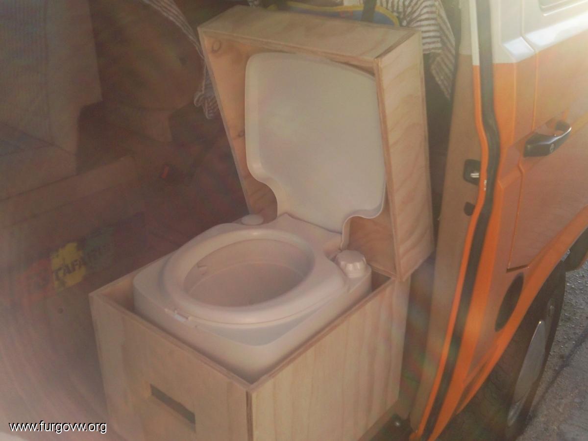

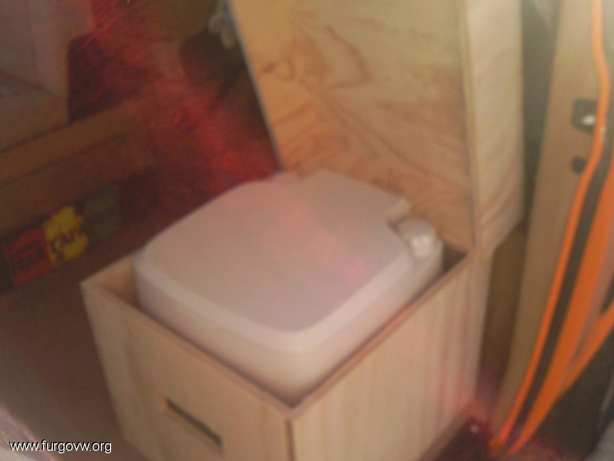

Subo unas fotos que se iban a trasando:

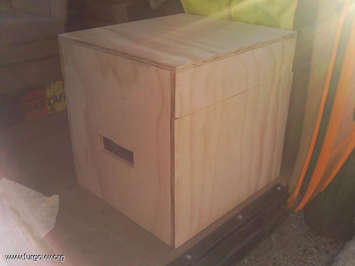

MUEBLE DEL POTY, FALTA PINTAR Y DEMAS

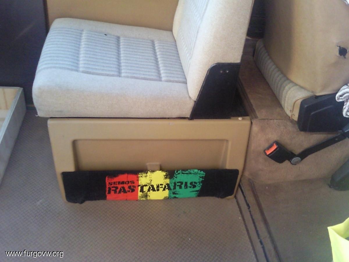

LA COPILOTO
ME FALTABA EL REVISTERO/BOLSILLERO ESE, CON UNA CAMISETA DE NOSOLO LE HICE ESTO

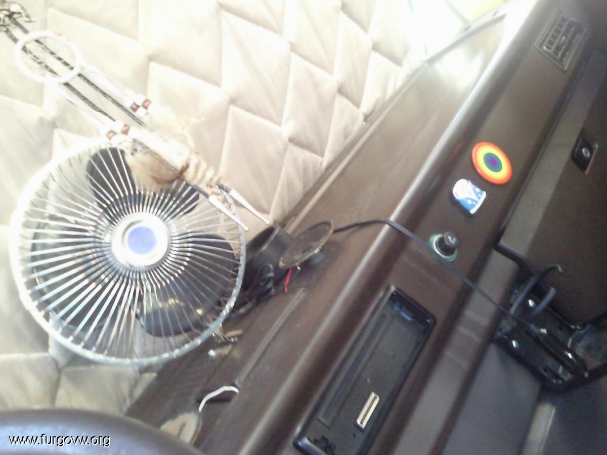

EL AIRE ACONDICIONAO
