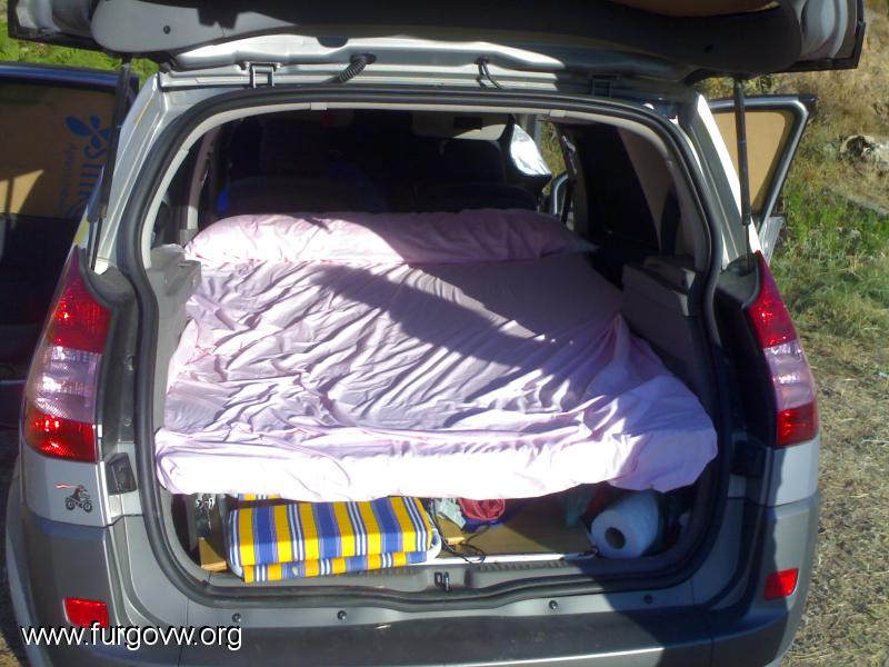

Bueno pues os presento aquí mi pedazo de microcamper.
Es una secenic del 2004 a la que quitandole dos asientos traseros y colocandole un tablero adicional sacamos una cama de 1,85x1,25, tiene patas metálicas para dejar un hueco debajo y meter trastos como mesas, sillas comida etc
la hicimos para poder viajar tres plazas pues el asiento detras del copiloto se levanta para circular, la ducha, evidentemente es exterior y ahora estoy pensando donde colocar el potty  .meparto .meparto .meparto

No sabia yo que daba tanto espacio para hacer la cama. ¿pero es con los asientos de delante echados?¿no? A disfrutar!!!!
draguan
Cita de: t.e.p.e.e en Agosto 05, 2011, 14:08:26 pm
Bueno, el del pasajero plegado (queda como una mesa) y  el del conductor no se pliega pero está al máximo de las correderas

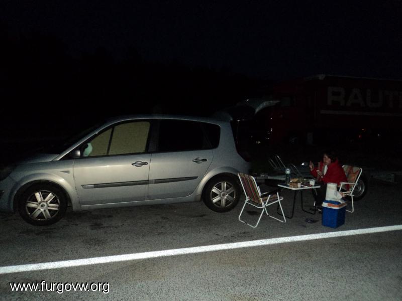

Me parece estupendo, nosotros hicimos un viaje a Noruega de 9 días y estupendamente, no cabe duda que son lo que son, pero si no hace mal tiempo (llueve etc)  no se echa nada en falta ...  ;D  las duchas y servicios pues en las áreas de descanso que en el norte son muchas

Como mi madre dice que lo prometido es deuda.... aquí las fotos:
Veamos, esta es la microcamper sin dos de los asientos traseros
estos son los tableros de contrachapado (madera finlandesa)
By draguan at 2011-08-21
y así quedan puestos con sus patas
Uploaded with ImageShack.us
El asiento trasero en posicion de cama
corremos los asientos delanteros y plegamos el del acompañante
Así queda la cama terminada que en 10 minutos transformamos
Detalle de las patas y huecos que quean bajo la cama para meter los bártulos necesarios (yo en la parte del maletero pongo sillas y mesa de camping y en la de alante unas cajas de plástico con la comida, infiernillo, garrafas de agua etc)
Así queda el asiento trasero en posición de viaje
Nosotros hemos dormido dos adultos y un niño de casi tres años tiene ahora sin problemas de espacio
