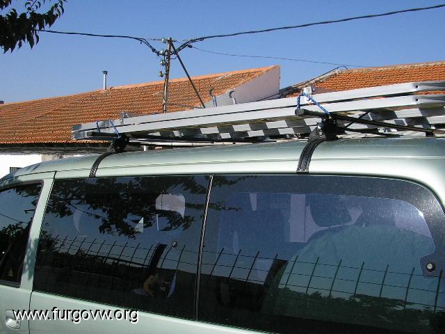

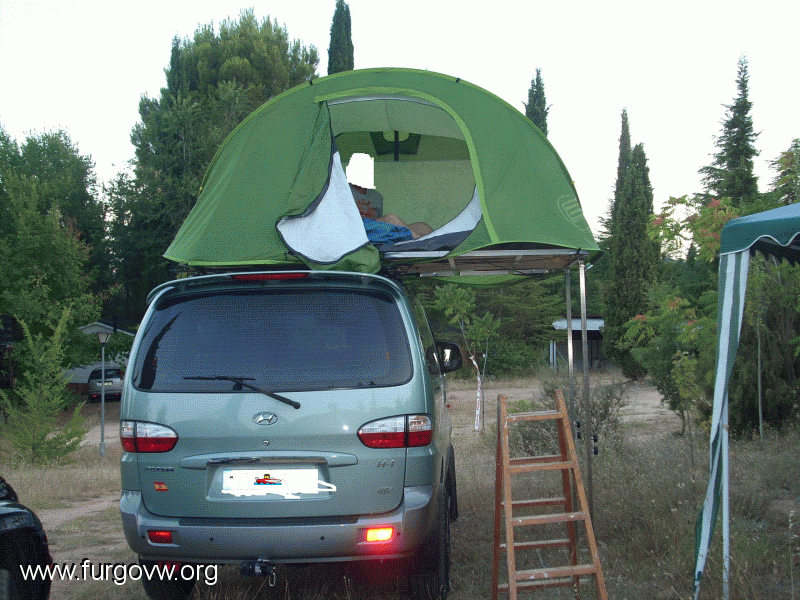

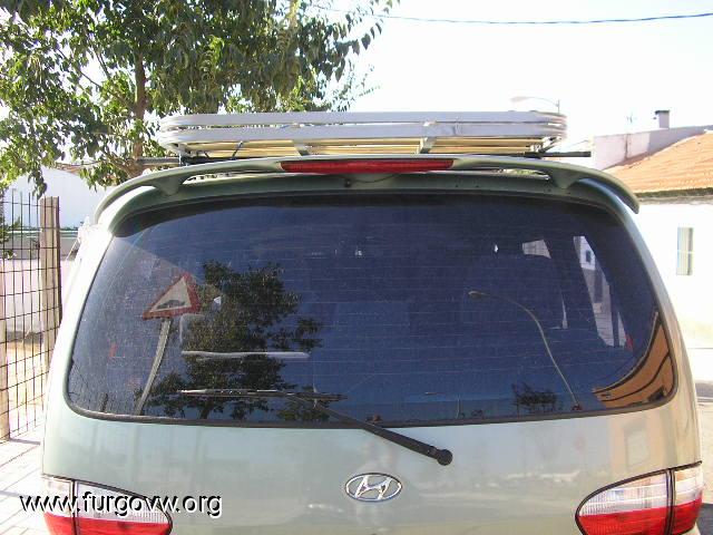

daxman mira MI INVENTO a ver que te parece.Mi tienda de techo,se trata efectivamente de una quechua seconds, de 2,40 x2,10,la base son 2 somieres de 1,20x2,00.Mas ligera imposible,se monta y desmonta rapido.Con 2 patas telescopicas,en inox.La baca dos barras fuertes transversales y los somieres hacen de baca.Dormimos en 2 colchones tambien quechua inflables con saco edredon incorporados de 1,20x2,00.Somos 2 adultos y los 2 niños.Una grata experiencia y se duerme de lujo,pues son 2 camas.
La fabrique porque no encontraba nada hecho que me diera estas medidas para dormir los cuatro agusto.Porque mi h1,dentro se queda corta para los 4.
Quien quiera saver mas que me lo diga,pero me voy el viernes de vacaciones con mi invento,ya pondre mas fotos y detalles.
No se si esta bien puesto aqui este post.perdon por las molestias.

Quiero presentar mi brico, como se merece con mas fotos que hare estos dias de vacas, mientras tanto os digo.A ver son 2 somieres unidos por bisagras de acero inox,uno efec apoya sobre la baca y el otro sobre la baca y las patas.Llevo la escalera arriva tambien y se engancha en el somier para subir y se puede poner en toda la periferia de la baca,para poder poner los pulpos que sujetan la escalera y los somieres para que no habran.No hace apenas ruido con el aire,es muy ligera lo quito y pongo yo solo.Y es mas resistente de lo que parece.Nosotros dormimos los cuatro y sin problemas.Demomento lo llevo asi no lo cubro con nada y no se si lo cubrire con alguna funda cuando tenga mas tiempo.Tened en cuenta que nuestras camas de casa son un somier y cuatro patas(4 apoyos y ¿aguantan?) PUES ES LO MISMO.
jorgenai
A se me olvidaba,la tienda la pongo y la quito como es un quechua seconds se abre y cierra muy facil y rapido.Y la engancho en sus fijaciones para piquetas,con unos pulpos pequeños a los somieres y queda muy sujeta, como en el suelo o mejor.Luego incho los colchones que van con sabana, edredon y almuada incor porada y a dormir.Se tarda unos 15 min en montar y 20 en desmontar. No llevo prisa .palmas
