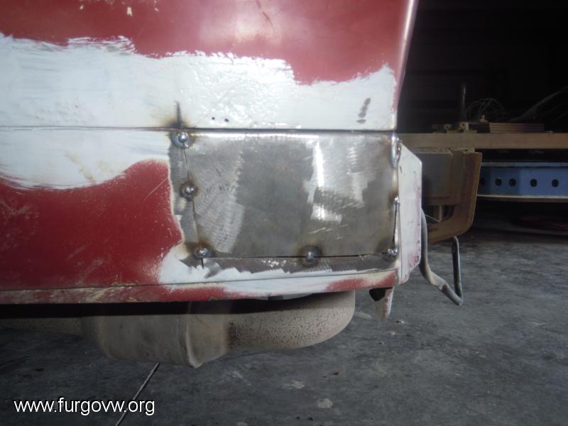

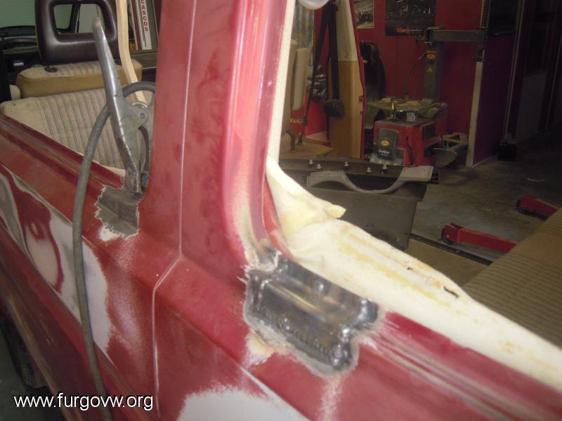

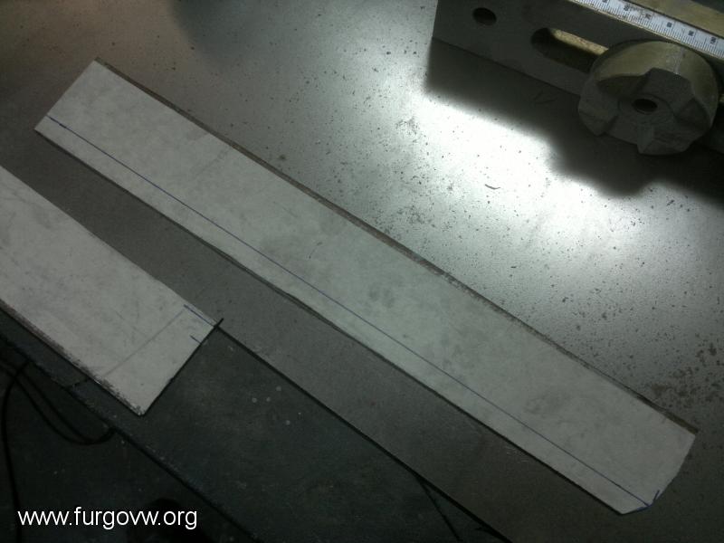

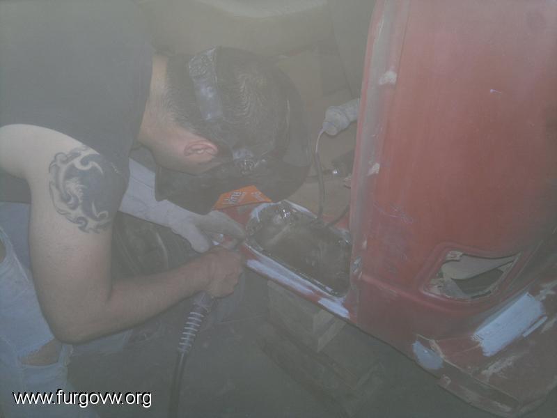

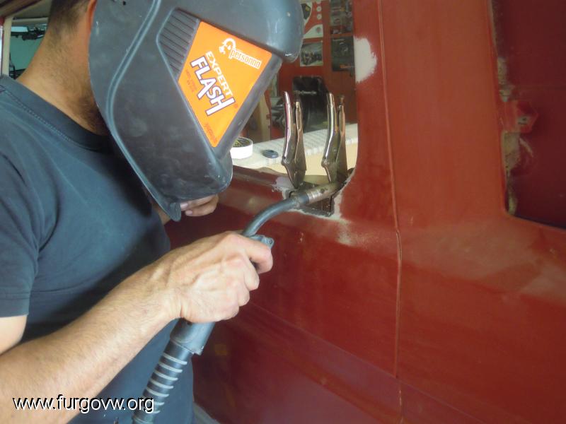

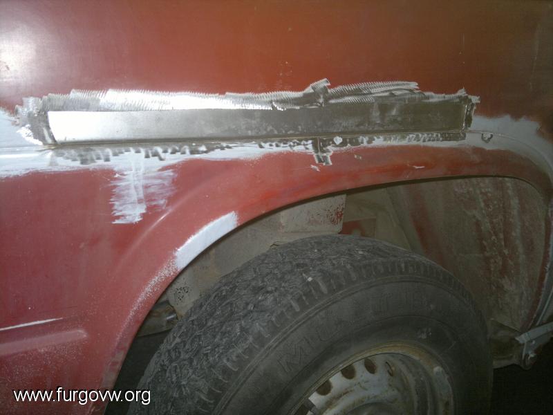

Bueno seguimos con el trabajo.
Hoy he terminado de cortar y pegar ahi van unas fotillos
con esta maquina de hilo se suelda todo

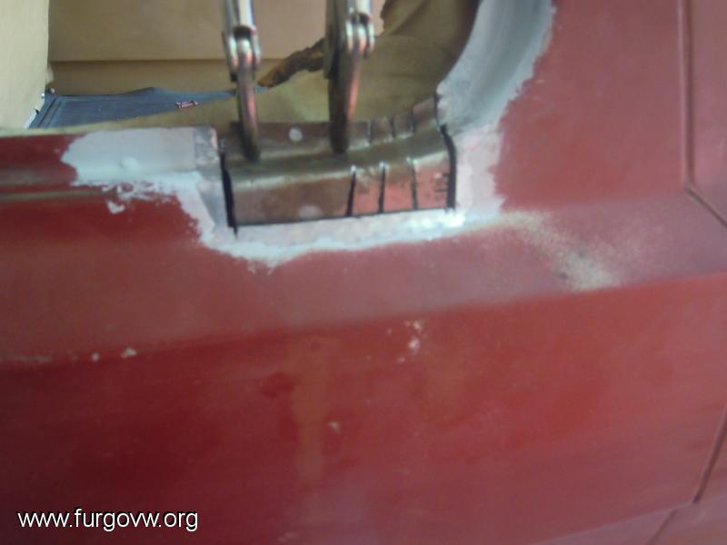

Para las piezas mas curvadas lo mejor es hacerles unos cortes para facilitar su moldeado
otra pieza acabada
aqui estoy soldando las piezas en manga corta como debe ser .meparto .meparto

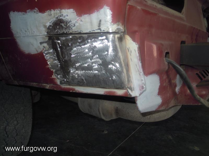

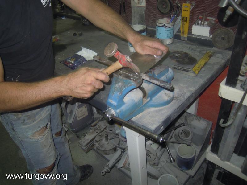

con esta chapa voy sacando los diferentes recortes
martillo de chapa y a dar forma a esta pieza que es mas grande
para la parte de la esquina del paragolpes trasero

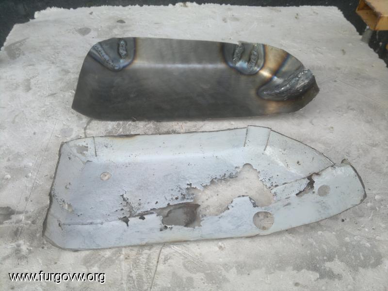

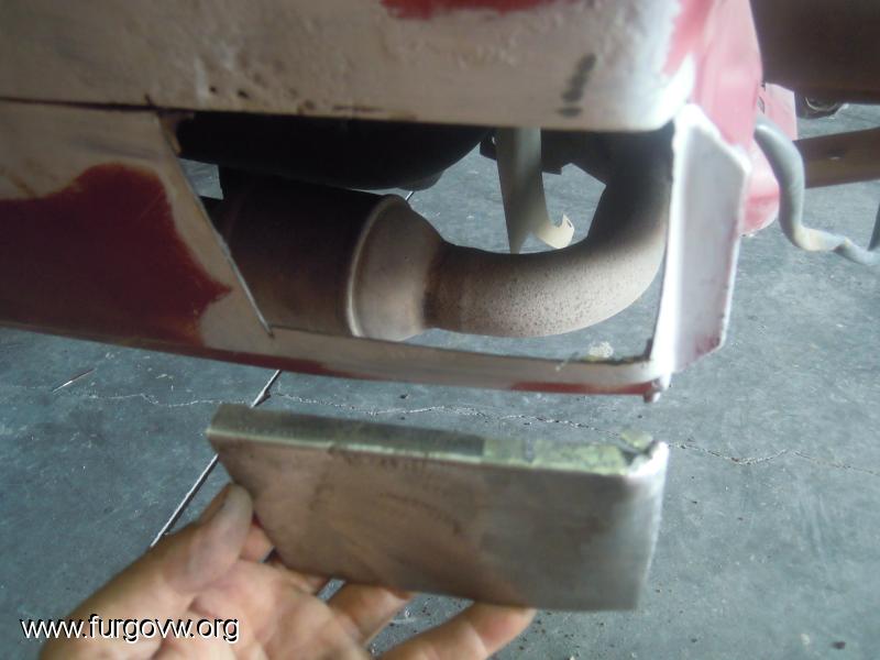

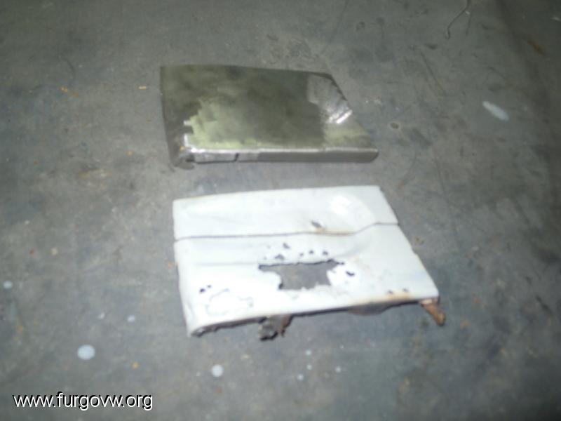

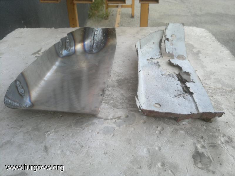

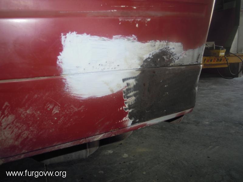

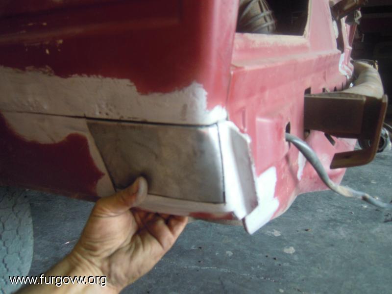

En la siguiente foto podeis ver el recorte viejo y su replica en chapa nueva
Y aqui en estas otras la pieza presentada

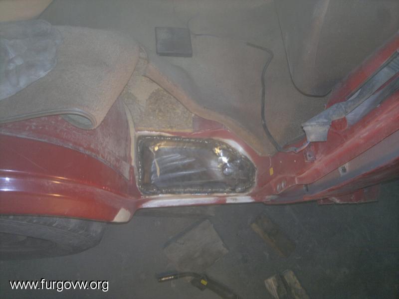

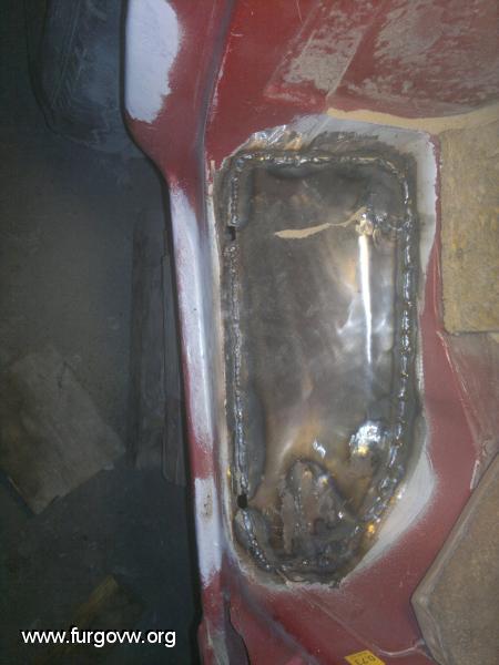

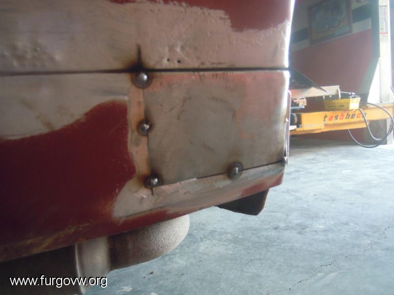

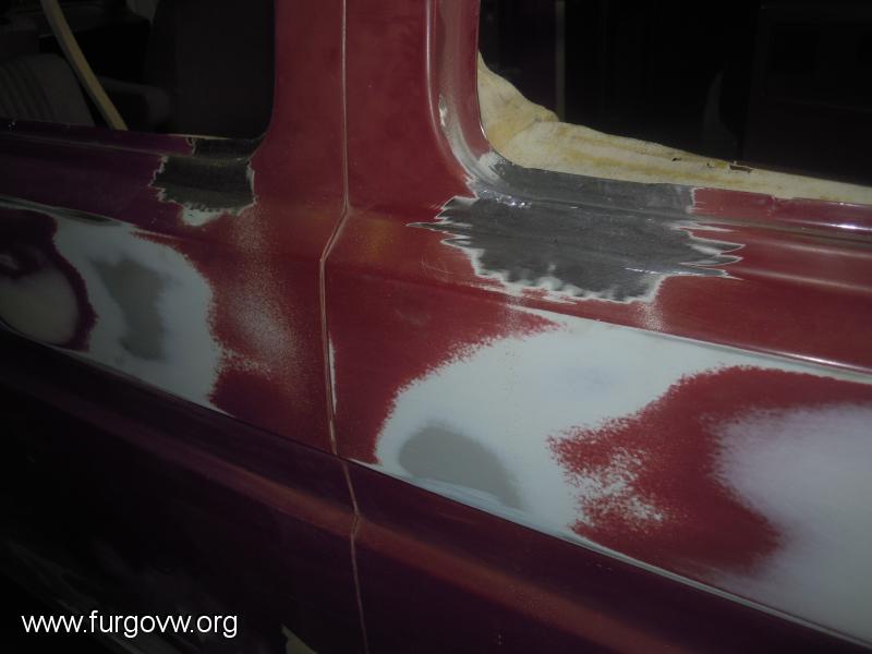

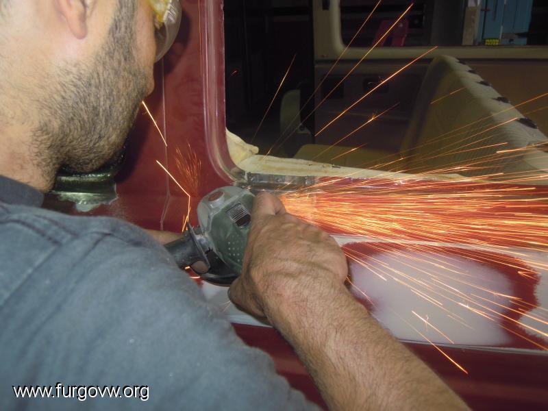

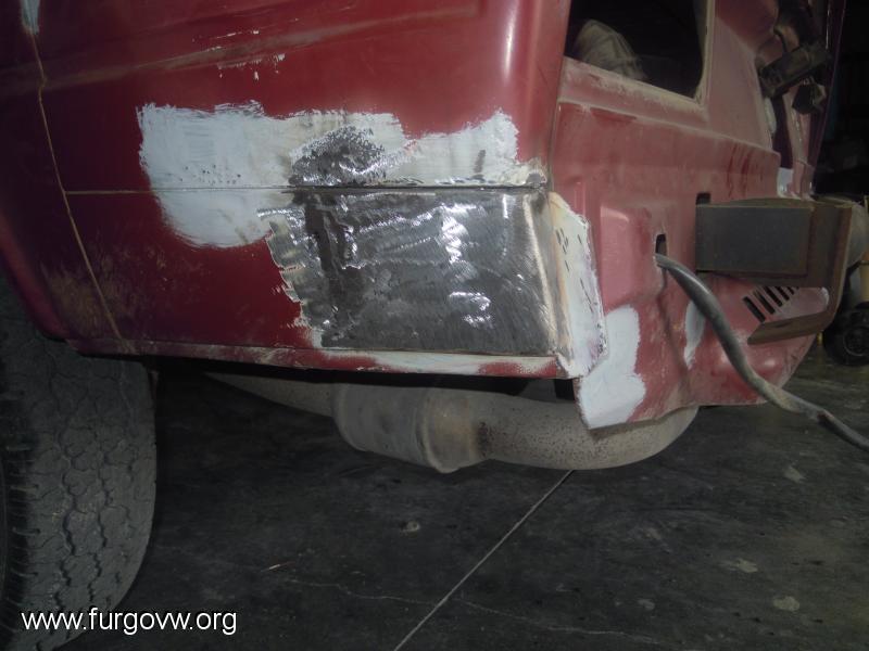

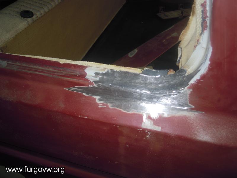

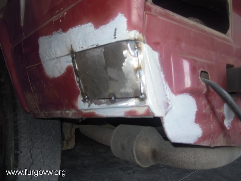

empezamos por puntearlo todo
y una vez soldado todo le toca a la radial para repasar las soldaduras
este es el aspecto final  .loco2 .loco2
aqui podeis ver como estaba esta esquina y como ha quedado una vez finalizado el trabajo
Y hasta aqui por hoy... Mañana mas

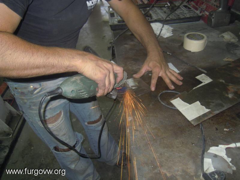

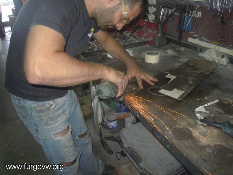

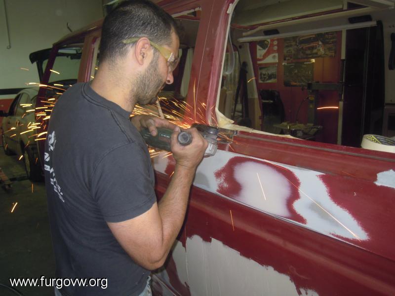

Gracias por tu ejemplo. Ahora que tengo la mía parada (una T3 1.6 turbodiesel del 91) me tengo que animar a realizar un trabajo parecido al tuyo. Animo. Aunque sólo una advertencia: tu foto con la trabajando la chapa de metal con la radial y sujetando la pieza con la mano me ha dado escalofríos. Hace tiempo un compañero, haciendo lo mismo, se le escapo la radial y se le llevo por delante dos tendones de la mano izquierda. Por favor: vigila. Animo y adelante
manuel gil lozano
Julio 27, 2011, 10:29:14 am #34 Ultima modificación: Octubre 08, 2011, 09:41:44 am por manuel gil lozano
Cita de: Nachogomez en Julio 27, 2011, 10:12:34 am
Tienes razon Nacho la radial es una vieja conocida mia y es a la que mas respeto y temor le tengo de todas las herramientas... Nunca hay aue bajar la guardia con ellas, gracias por recordarlo  ;)

Genial el currazo que estás haciendo, mis felicitaciones, y seguiré así hasta que la acabes.   ;D
Eso sí, aparte de la camiseta de manga corta (fundamental e imprescindible para soldar), te olvidas de otra cosa muy importante a la hora de realizar una correcta soldadura, y son... Los pantalones rajados!  .meparto
Saludos!
manuel gil lozano
Cita de: senz en Julio 27, 2011, 13:40:00 pm
Saludos!
.meparto .meparto .meparto .meparto .meparto .meparto Eso es otra herramienta de proteccion personal

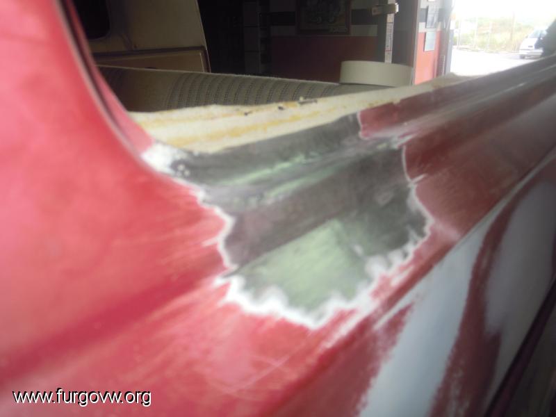

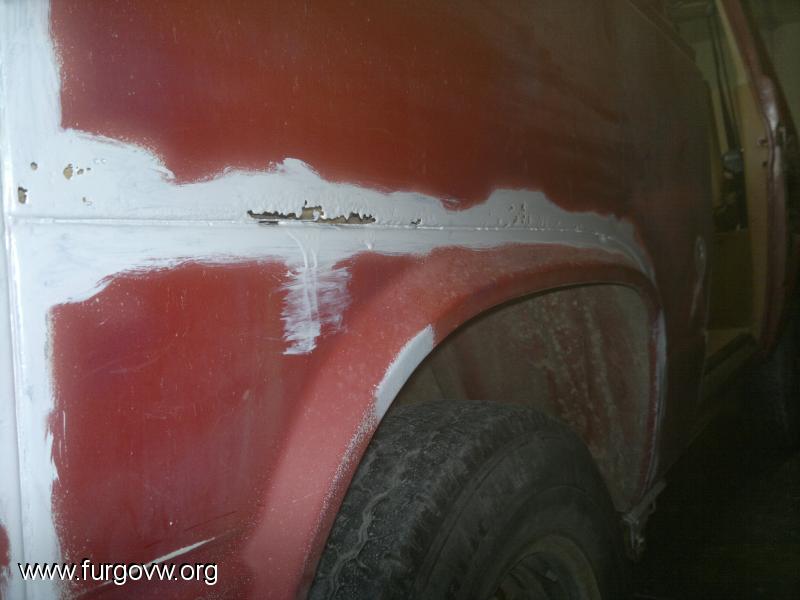

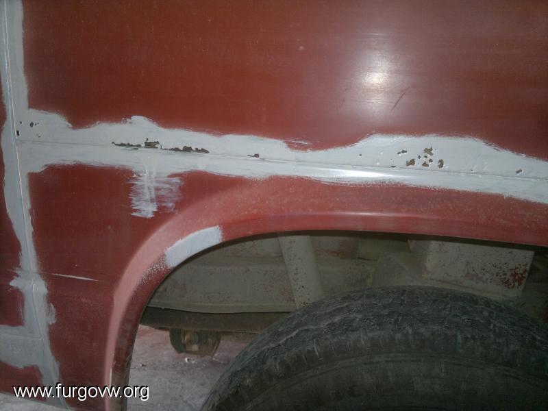

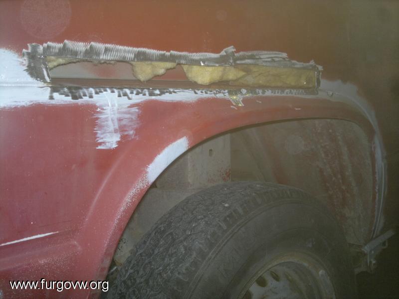

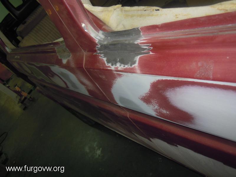

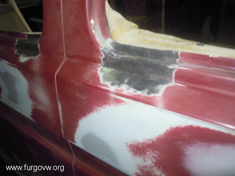

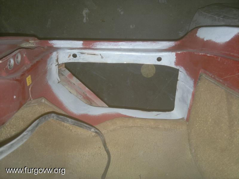

Y ahora vamos con mas progresos, este es el estado del guardabarros trasero derecho
En este paso ya he cortado y saneado todo lo malo
Y esta es la nueva pieza cortada y lista para darle su forma

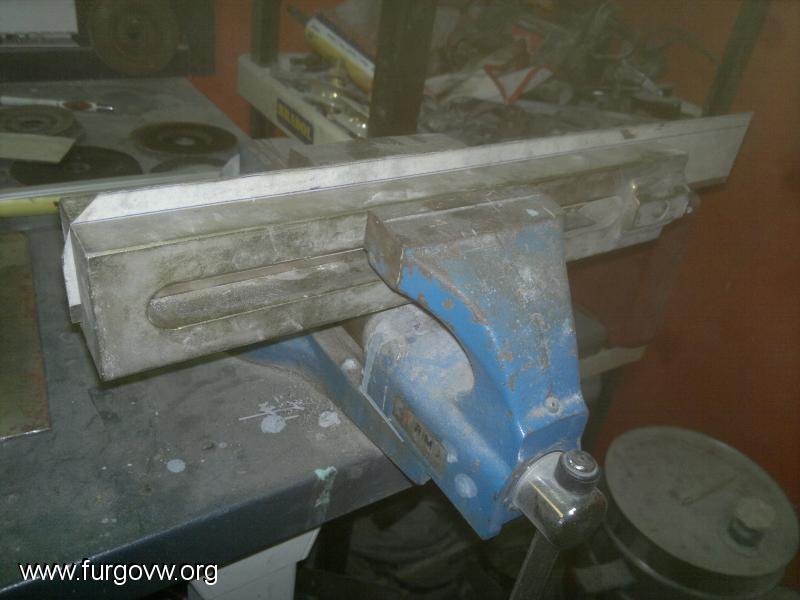

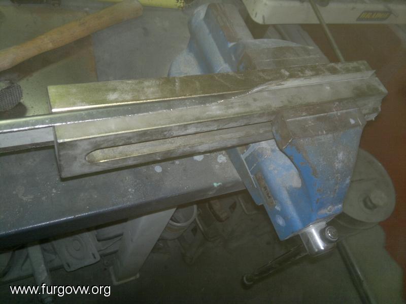

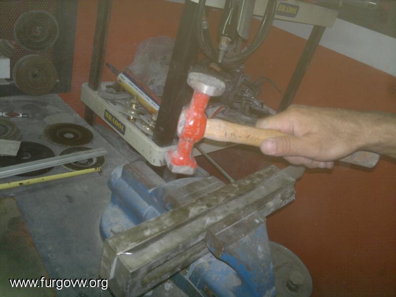

Si no teneis plegadora de metales podeis hacer esto... Yo utilizo dos reglas bastante rigidas
a modo de tas o martir, quedando la chapa entre las dos reglas para poder martillearla
sin deformar la pieza
Con un martillo de chapa se va golpeando y dando forma
Se martillea hasta dejarla bien lisa
Este es el estado en el que queda una vez hecho el pliegue
Y en esta foto vemos la pieza presentada y lista para soldar, el pliegue que le hice a la chapa
quedaria hacia el interior de la furgo para que quede bien la union de la aleta inferior con la superior,
luego un poco de silicona para la union y queda como de origen  ;)
Y hasta aqui por hoy, es poquito trabajo pero la fecha limite de entrega de la furgo acabada
a su nuevo dueño es el 15 de septiembre, asi que he de apretar el culo para acabarla  .meparto .meparto .meparto .meparto Saludos

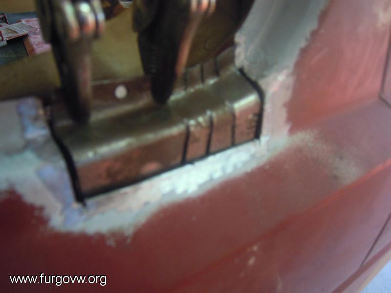

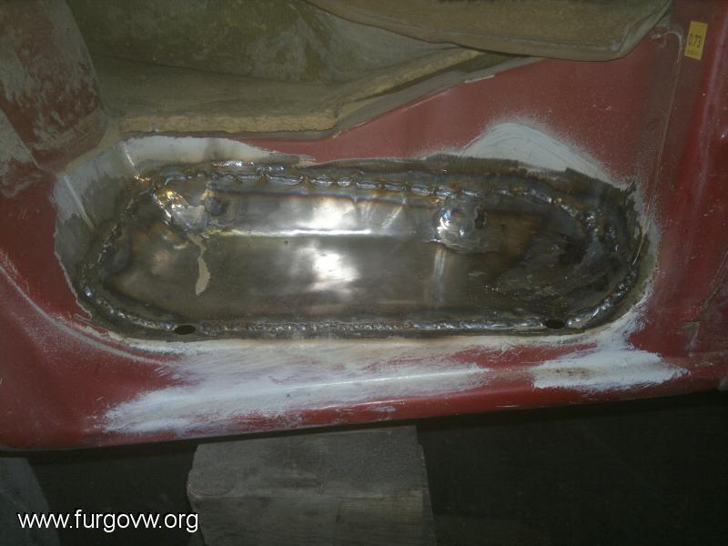

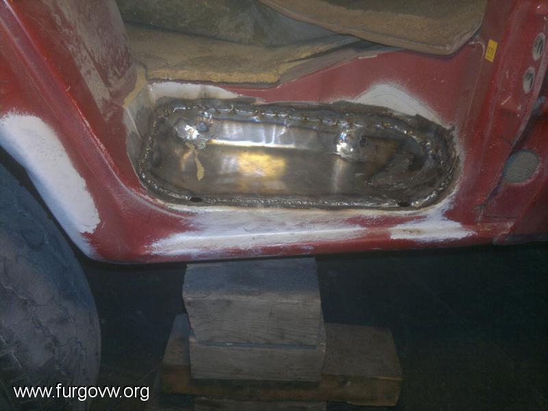

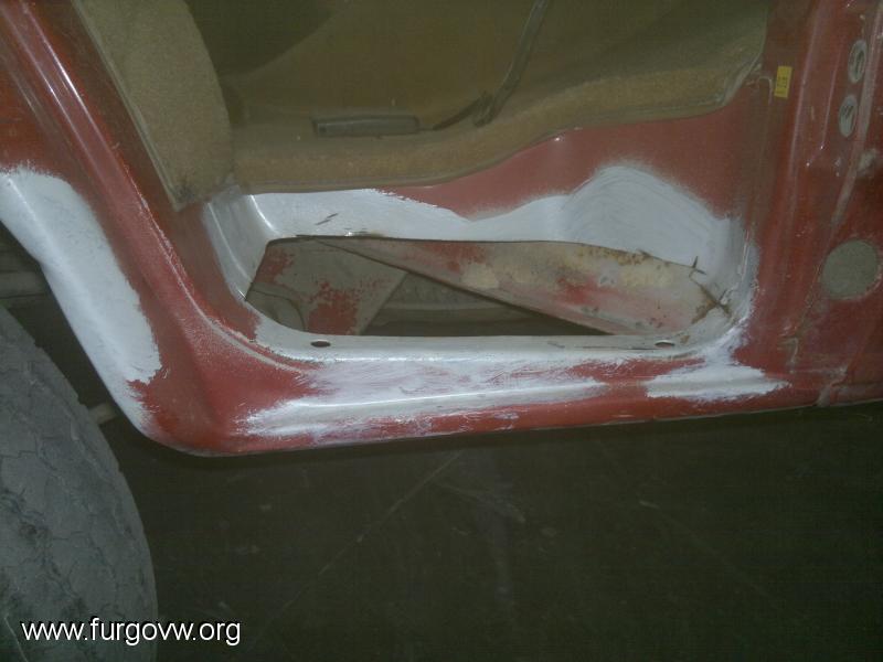

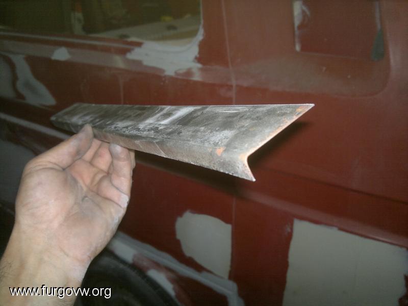

Mas fotos, en esta parte del trabajo vamos a reparar el estribo derecho,
aqui se ve el estribo ya cortado y preparado para la nueva pieza.
En estas fotos se ve el estribo viejo y la pieza nueva hecha en chapa, para poder moldearla
le hice unos cortes y asi poder darle la forma que necesito, una vez consaguida la forma se sueldan
los cortes y ya esta.
A soldar de nuevo .loco2

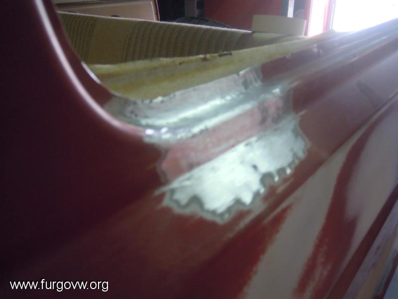

Y con la pieza ya soldada en su sitio... Ahora solo hay que hacerle los agujeros para la goma
Seguire poniendo avances... Un saludo
