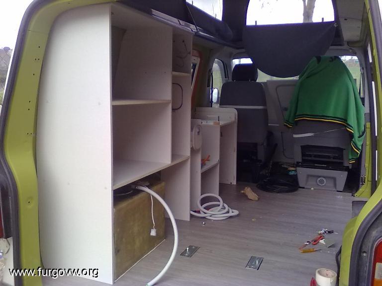

Venga que se van viendo avances.

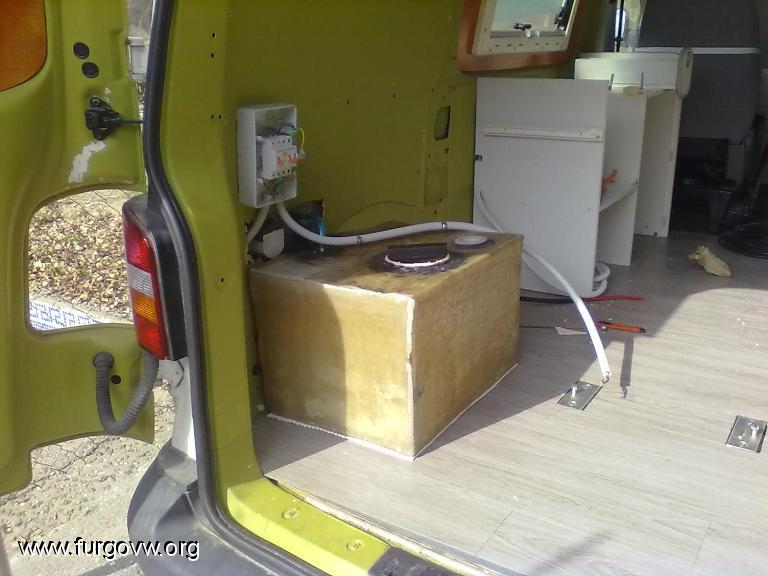

¿El extractor no te molestara para meter la nevera, tienes ancho suficiente?.
A los muebles por la parte trasera podrías pegarle un burlete de esos de puertas, te evitaran roces y ruidos raros cuando estés en marcha, es económico y los agradecerás.
Un saludo y animo.
pollo
Febrero 19, 2013, 16:59:55 pm #1561 Ultima modificación: Febrero 19, 2013, 17:11:26 pm por pollo
La nevera cabe bien, ya lo tuve en cuenta y por la parte de atrás de los muebles ya esta el tablero que lleva el furgón y además el mueble va fijado al suelo y al chasis por lo que no se mueble nada nada.

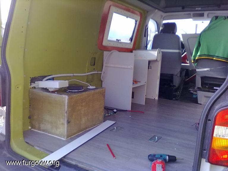

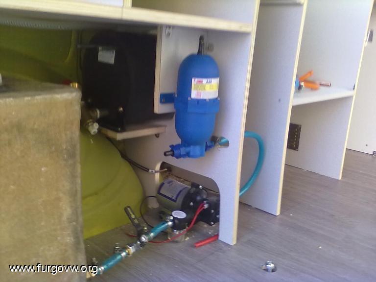

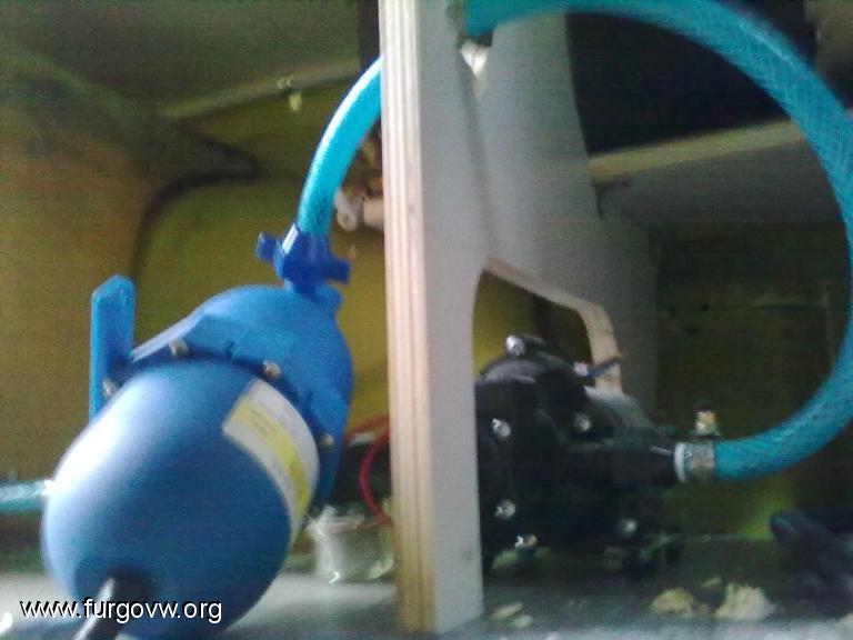

mas  .fotografo

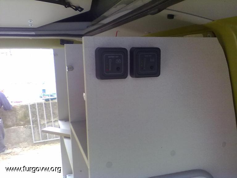

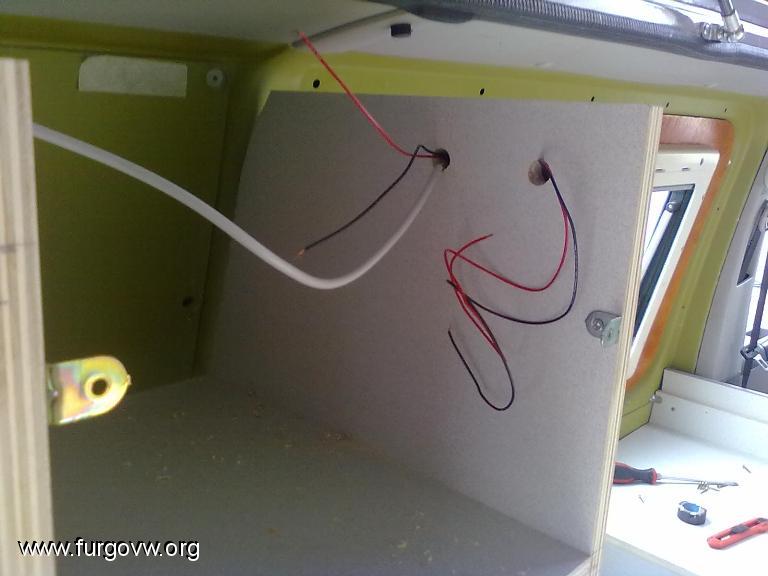

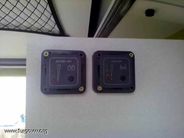

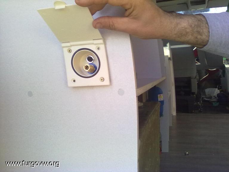

Los paneles de control del voltimetro y nivel del depósito

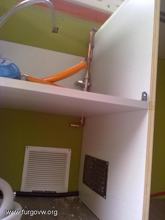

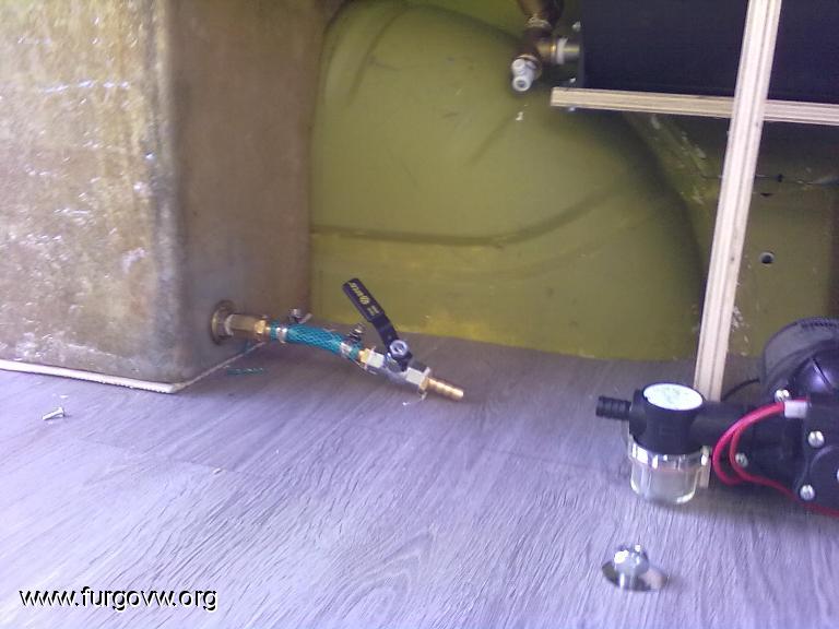

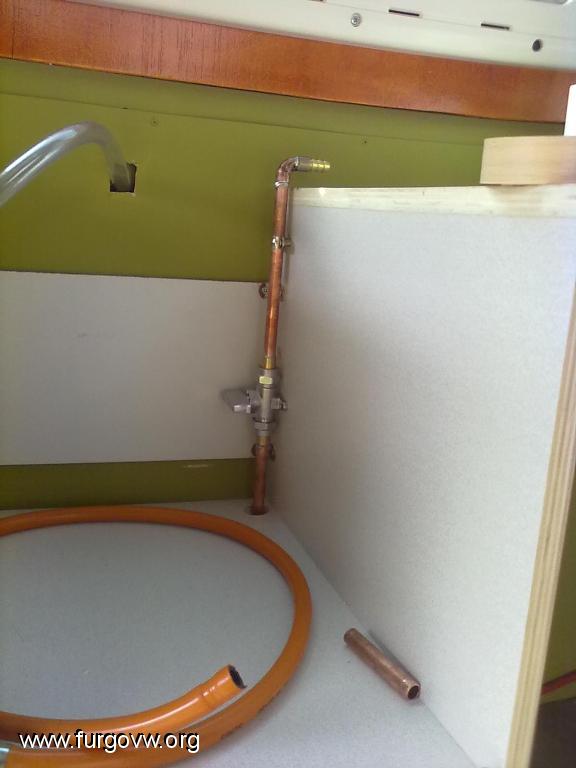

La toma del gas

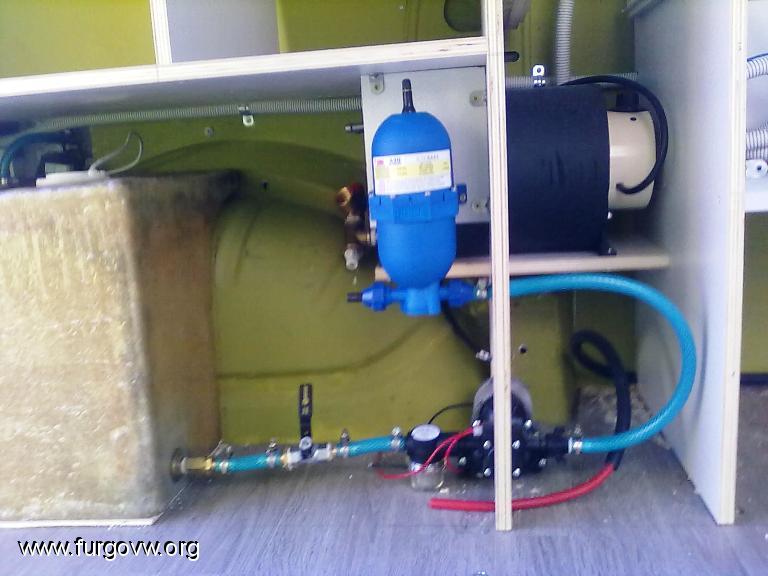

El deposito aguas limpias

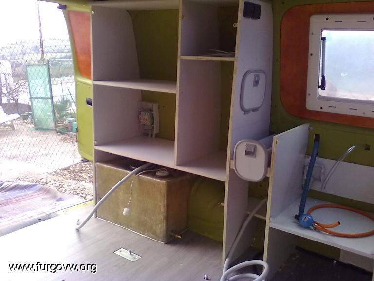

 .palmas .palmas muy bien pollo! esta quedando de lujo, la verdad no se que aportarte, ya nos contaras si va guai el boiler ese.
El asiento cama se enganxa en esos dos puntos de la foto?

Ya te contare o te lo explicare en persona ;) el asiento cama se ancla en cuatro puntos fijados en el suelo.

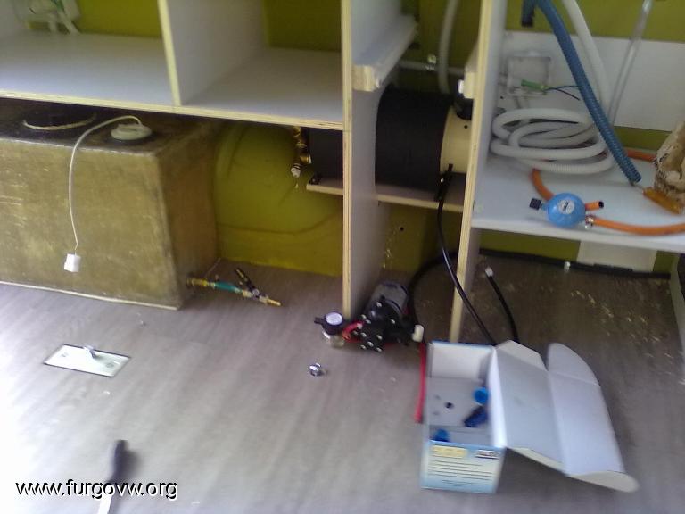

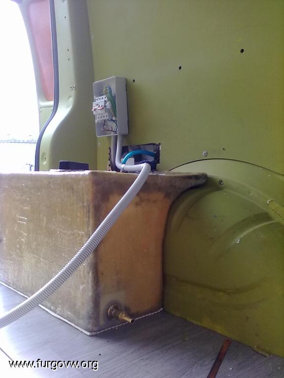

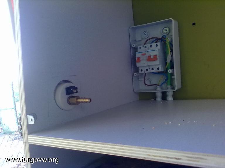

No se aprecia bien, pero me da que los cables de los diferenciales sigues teniendolos mal.  :roll:
Buen curro el de la fontanería, ya va tomando forma.  ;)
