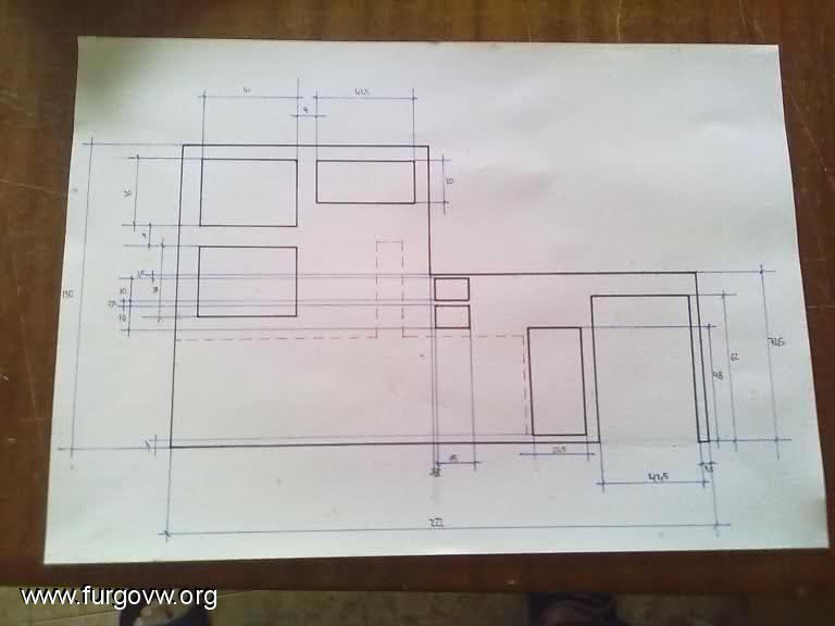

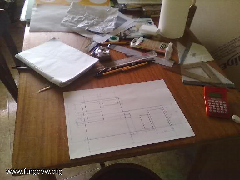

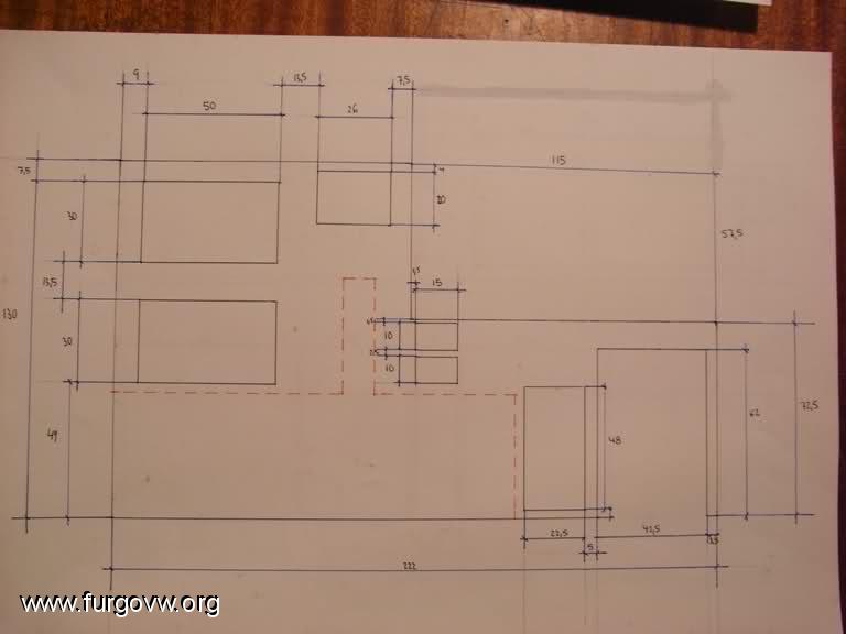

El cartón no pero yo si .meparto na que la mujer quería ir el sábado a la playa, y ya sabes como son las mujeres y mas si cobran mas que uno :P .lengua2, y por la noche salí un rato........total que solo tengo el plano (hecho) del mueble cocina- fregadreo.
Para los cartones habrá que esperar
pollo

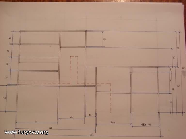

Con un poco de retraso, pero la palabra es la palabra ;D

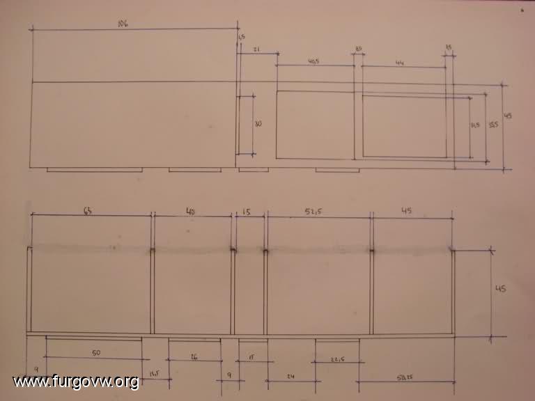

ahí van los planos pa empezar
El frontal.
La bastida.
desde arriba.

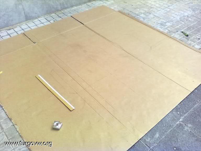

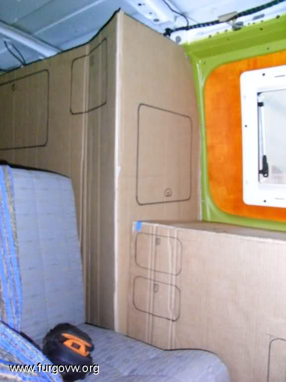

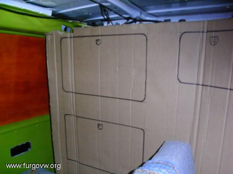

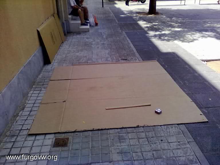

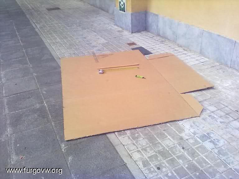

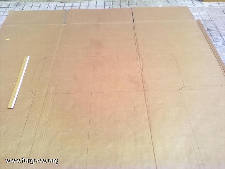

Y currandome los muebles de carton en la calle, por que en el piso no se cabe :-[
JaviMora
Pollo, esas cajas de carton en medio de la calle prometen un chaparron de comentarios jocosos jaajajjaa .meparto .meparto

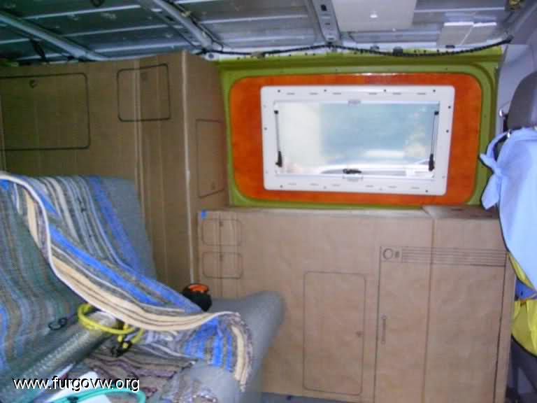

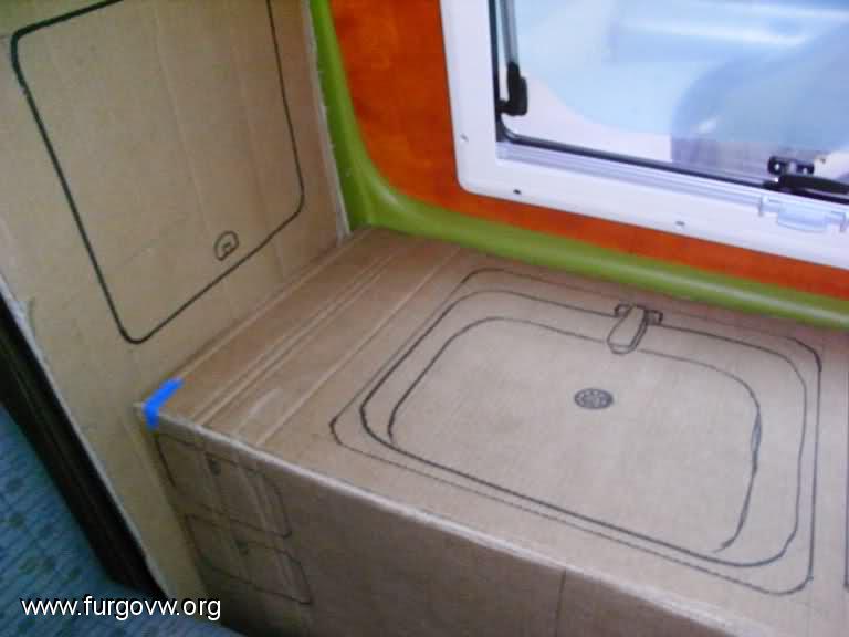

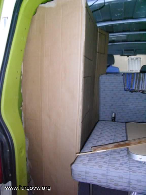

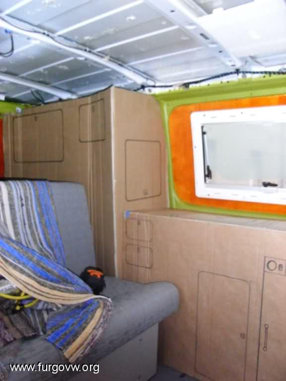

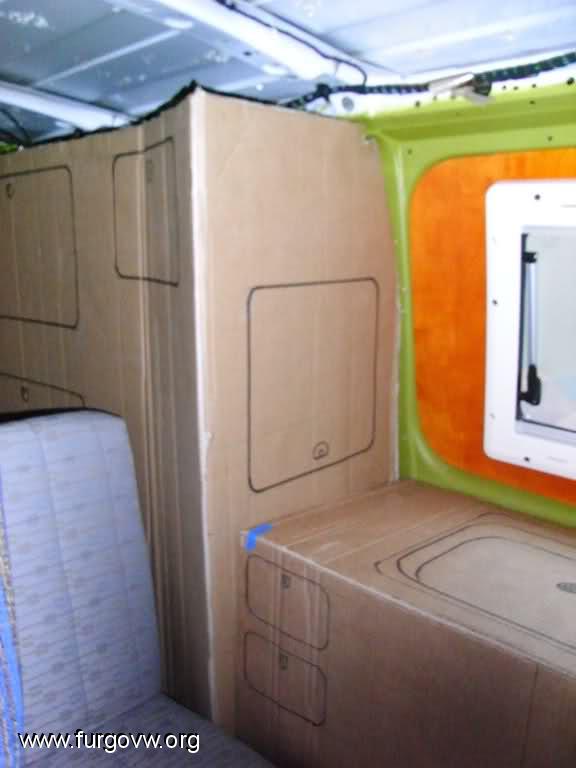

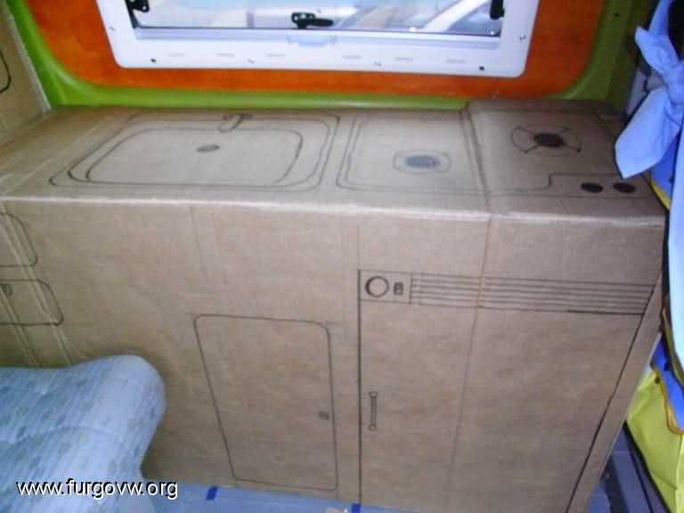

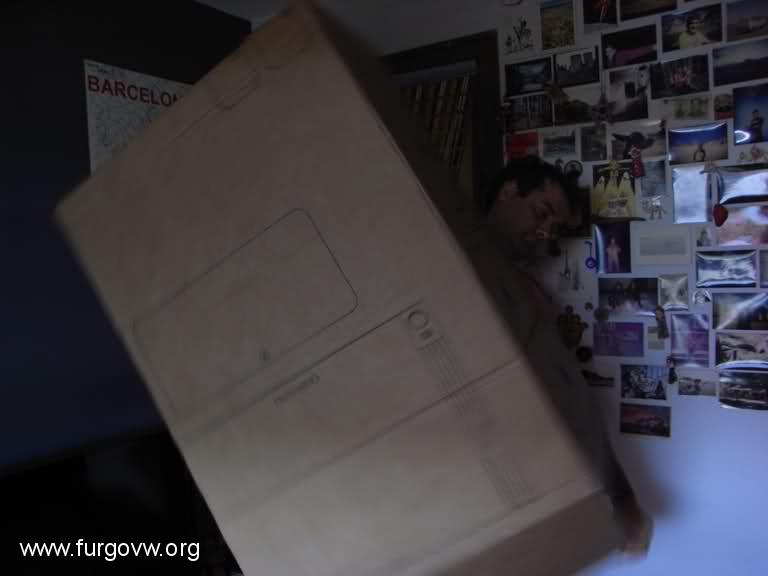

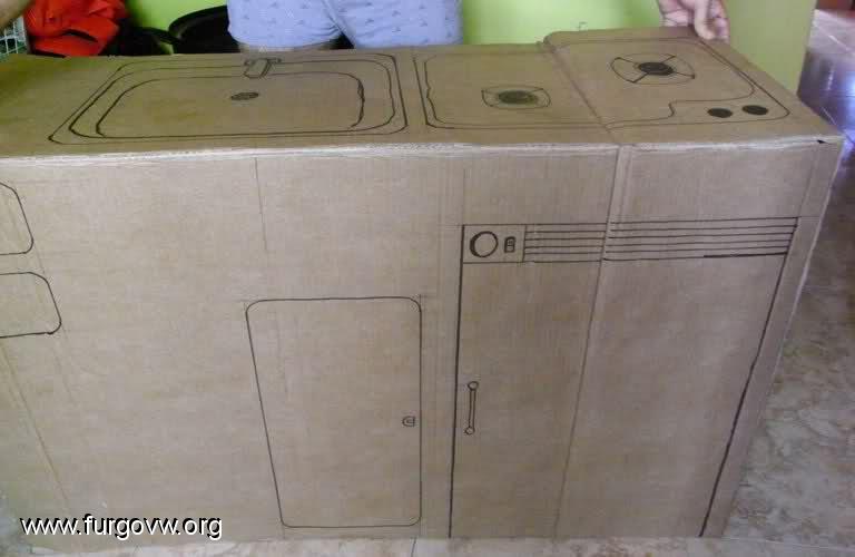

Y para segir con lo prometido.............los primeros muebles wesfalia de carton .fotografo .fotografo
Tachan

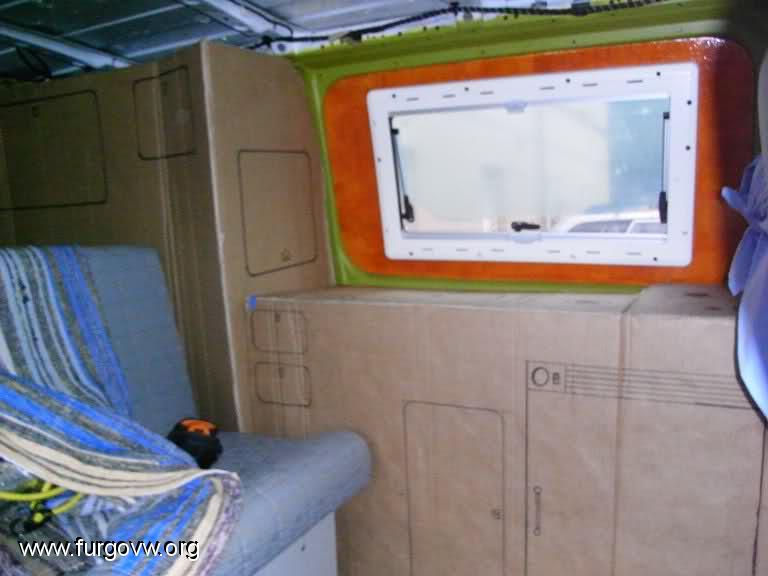

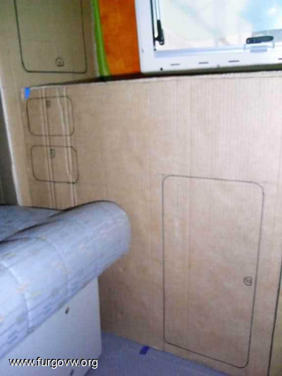

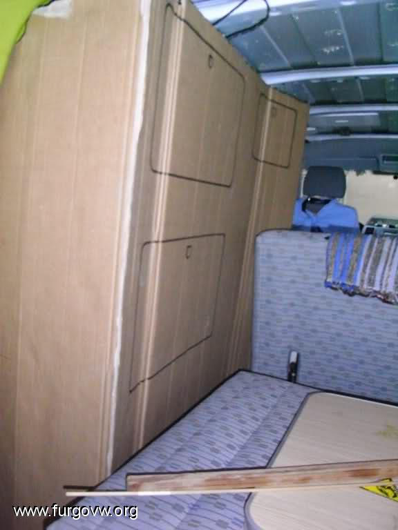

pollo
Junio 11, 2012, 18:34:19 pm #712 Ultima modificación: Septiembre 17, 2013, 18:05:09 pm por pollo

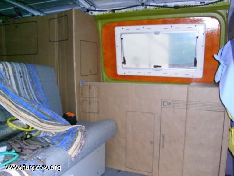

 .fotografo .fotografo .fotografo

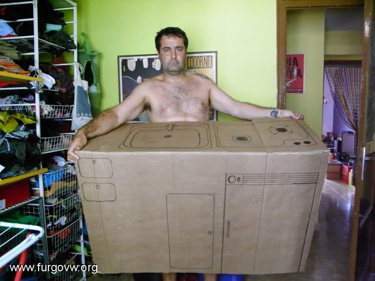

pollo
Pues ya esta :P
Ahora con los planos,
el despieze (necesito tres tableros 122x244x15)

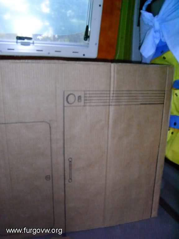

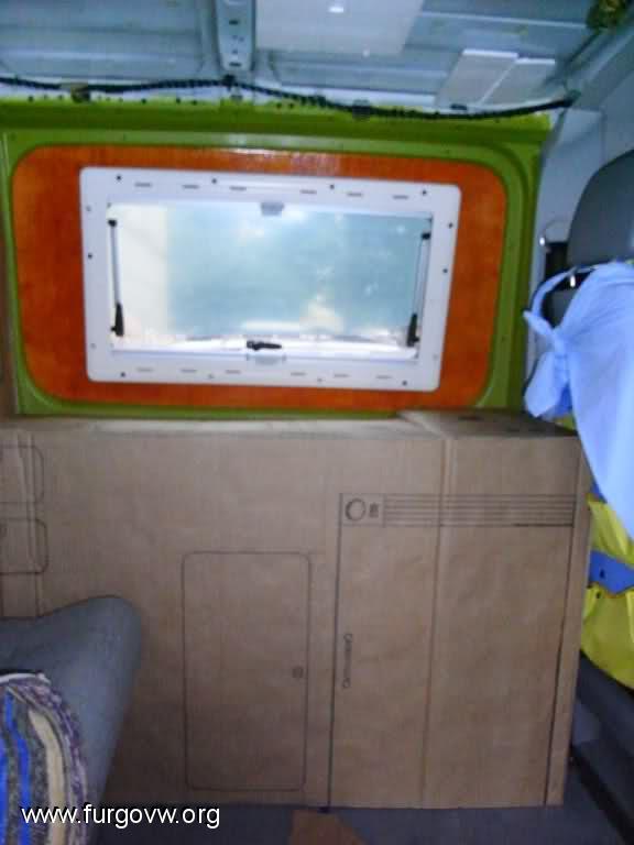

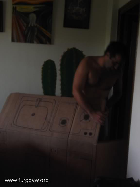

Y el mueble de cartón,
solo queda buscar el día que el suegro empiece a currar 8)

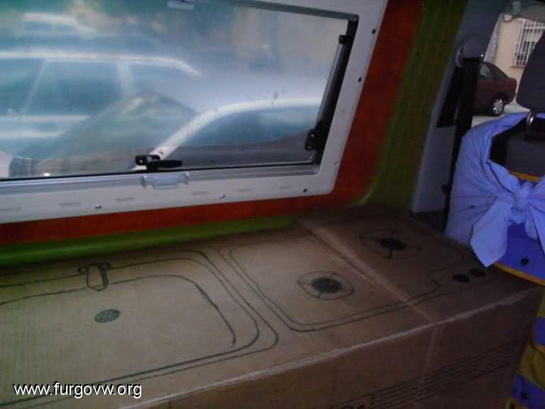

transition
Pon el fregadero donde los fogones que vas a salir ardiendo
pollo
 .meparto .meparto .meparto vaya cara de pasmao que tengo .meparto .meparto .meparto Ya verías el susto de los negritos cuando pillasen el cartón
pollo
Cita de: transition en Junio 11, 2012, 21:02:08 pm
No puedo :-\ es que el fregadero de alto con el desagüe me hace 18.5 y no podría poner la nevera :P
Ya tengo pensado levantar unos centímetros un vidrio o madera para que separe el asiento de los fogones.
