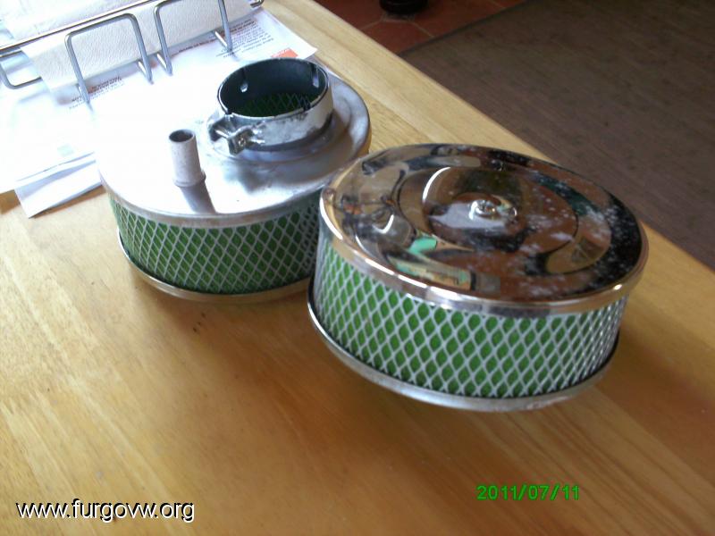

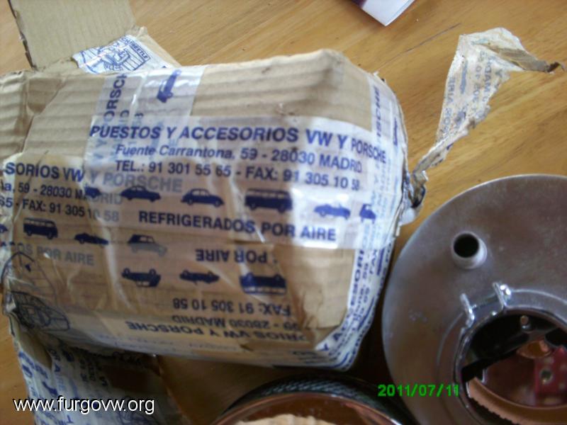

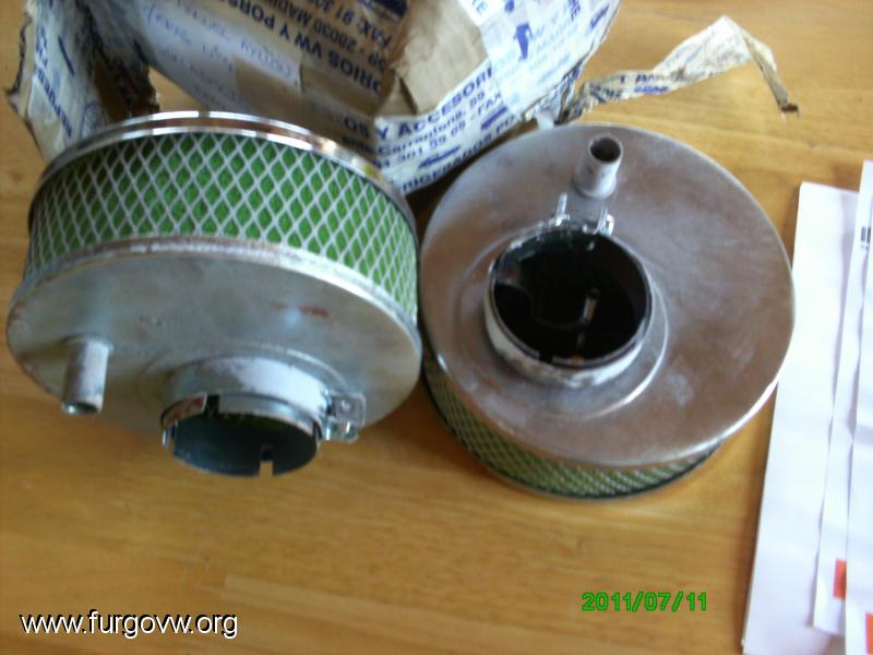

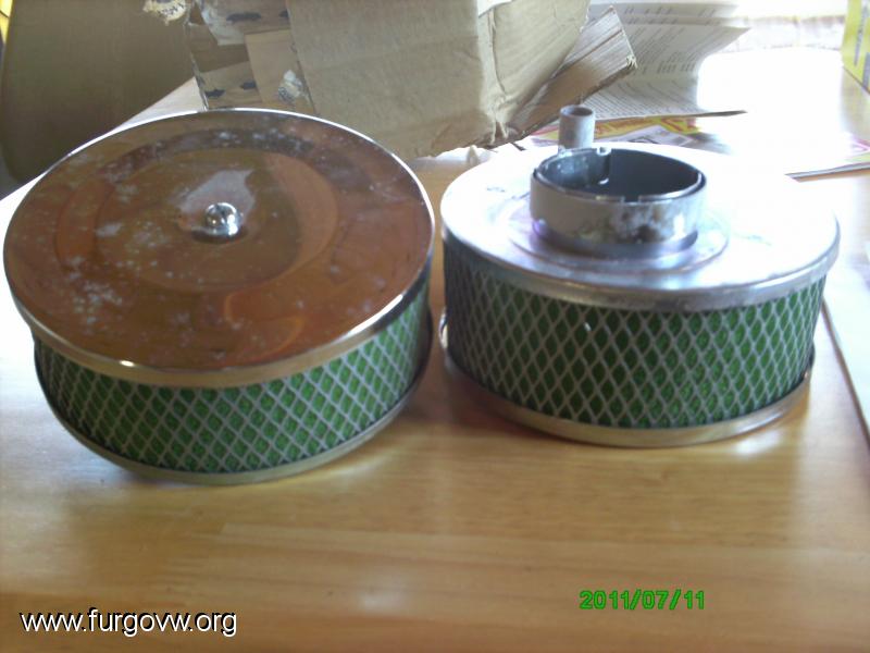

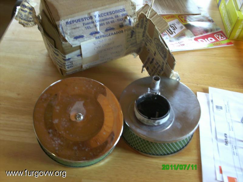

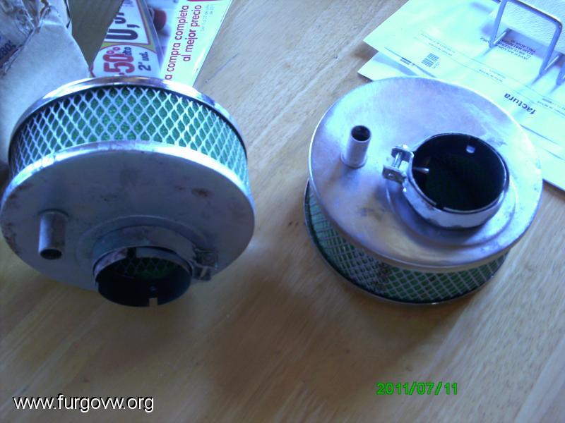

torotroton
buahhh....  me   encontrado unos   filtros   para mi  furgo de  esos  cromados y ovalados   en verde  totalmente  nuevos  en el  patio  de  mi  casa... os voy  a  subir  fotos  ... ya  veréis  qué  cosa  me  puedo  llegar  a  encontrar  en  mi casa  ..
nací desnudo y sin dientes , lo que  tengo ahora  son todo ganancias .....
torotroton
