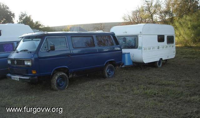

la de facebook , la mazda tube que malvenderla y sin disfrutarla , ahora solo dispongo de una furgo y una caravanita mas vieja que la furgo
