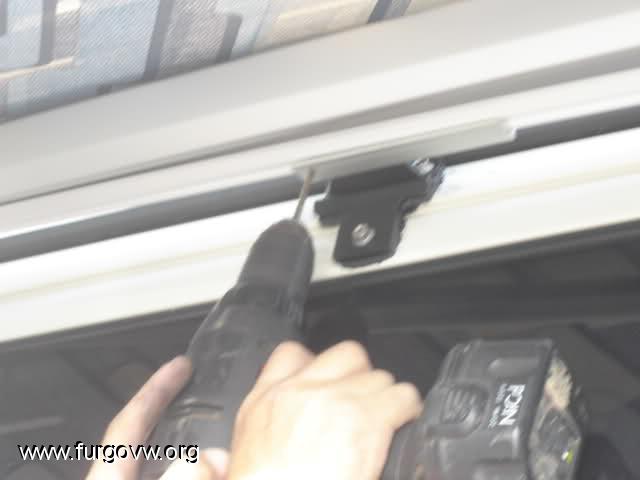

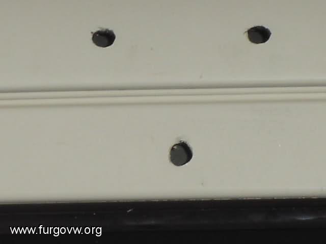

PASO 2- ABRIR AGUJEROS PARA ANCLAJE:

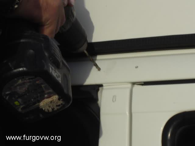

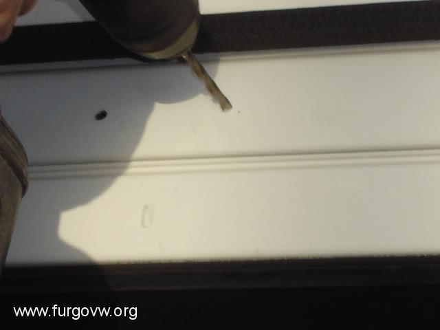

El segundo paso, era el que mas miedo me daba de toda la instalacion, pero claro, con un profesional nada es dificil, y lo primero que hizo fue abrir unos pequeños agujeros con una broca muy fina para hacer de guia para los que vendrian despues..... fotos:
y ahora con la broca un poco mas grande, una broca que sea lo mas parecida al remache que lleva el adaptador ( luego mejores fotos):

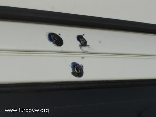

Los agujeros ya abiertos:

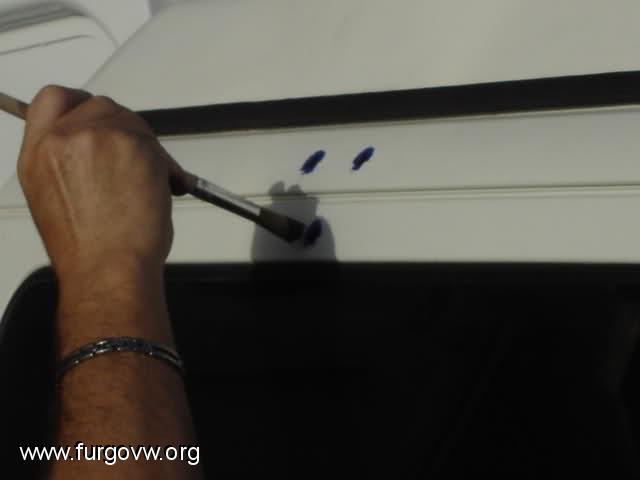

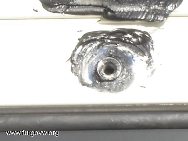

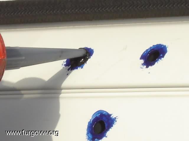

Ahora venia una parte muy importante, el acondicionado de los agujeros incluye la limpieza de la parte agujereada lo mejor posibles, pues los restos de la chapa se oxidan con facilidad, para ello, el pRo- utilizo una pistola de aire y lo limpio to muu  bien:
En la acondicionamiento de los agujeros no podemos olvidar este paso intermedio, se trata de tratar la superficie agujereada con pintura especial anti oxidante ( mu importante), es esa que s eve de color azul en la fotos:
Es muy importante que todas la superficie quede perfectamente tratada, de lo contrario se nos oxidara con mas facilidad:

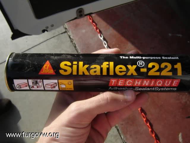

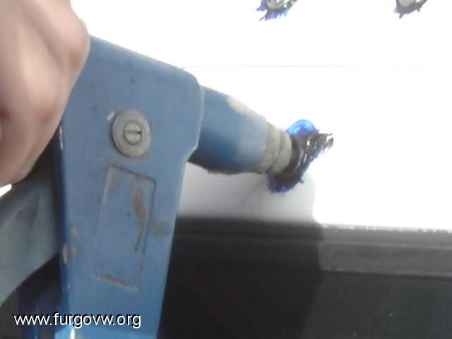

   El siguiente producto a tratar en los agujeros es  el sikaflex, segun el amigo pro- este que os pongo a continuecion es bastante bueno y de color negro para que los cabados sean mejores:
Vamos a ello!
Y adentro los remaches!!!!!!!!

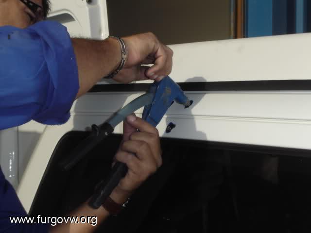

PASO 4- REMACHADO.
Los remaches son especiales, tiene un tope que no se puede sopbrepasar ni forzarlos, de lo contrario no serviran y no dejaran entrar al tornillo que lleva dentro...
Y antes de pasar al pegado de la goma del soporte, un manita para maquear el pegamento y cerrar posibles grietas en él:
y esto es lo que resulta:

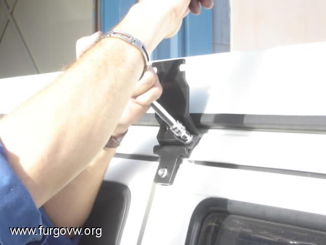

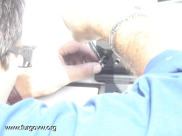

PASO 5- ANCLAJES...ADAPTADORES PARA T4
Con unos tornillos que el adaptador trae, se fija a la furgoneta una vez pegado la goma:
Apretando poco a poco....
el resultado:
peeeeeeeeeeeeeeeero, en la parte de atras, un remache se apreto dsemasiaoo y hay que cambiarlo jejejej, le pasa hasta los profesionales::: jeje
eso nada, taladro y pa fuera jejejeje  y un nuevo remache claro...

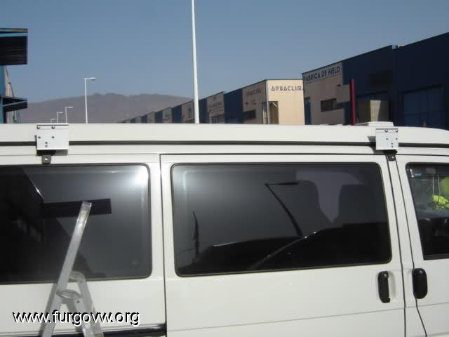

resultado una vez atornillados los dos soportes adaptadores...
Ahora las placas que aguantan el toldo:
van con dos tornillos y tuercas... mu simple la verdad pero eficiente:
resultado:

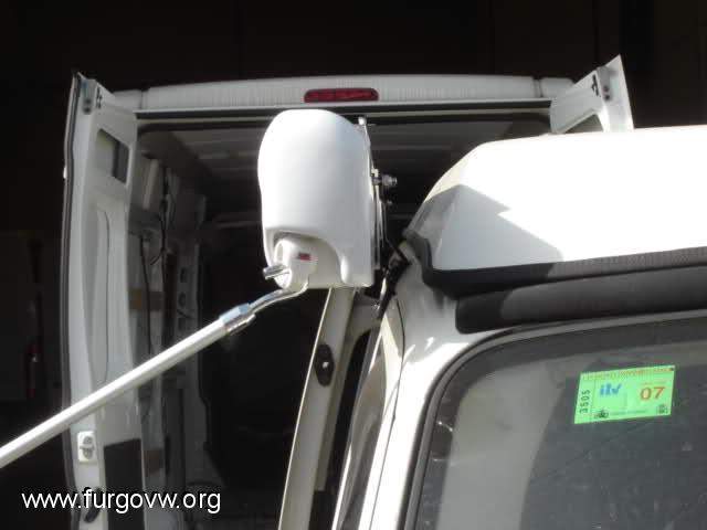

desemvalamos?

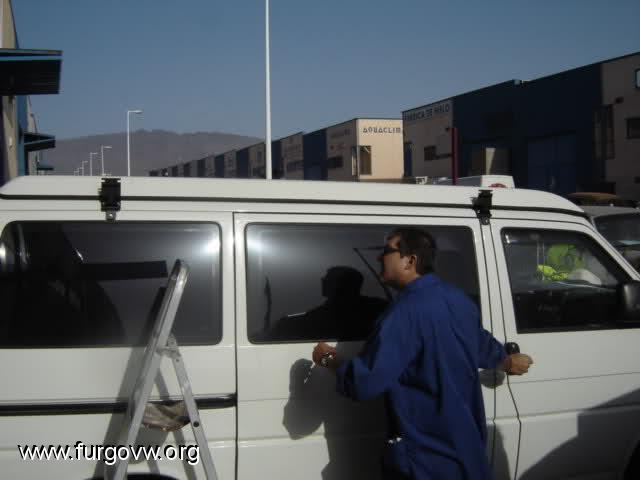

El toldo se cuelga en unas guias arriba, pero hay que atornillarlo al soporte para que no se mueva se caiga o cualquier otro percance que seri logico de no hacerlo.... es bastante jodio el tema porque hay que abrir unos agujeros ocn el taladro en un lugar que no entra el mismo muy bien.. y ahi va como lo hizo:
Y EL RESULTADO FINAL DESPUES DE PEGARNOS ESTA SESION DE FOTS ( PORQUE EL CURRO SE LO PEGO TODO EL HOMBRE PA ESO ME COBRARON JEJEJ):
