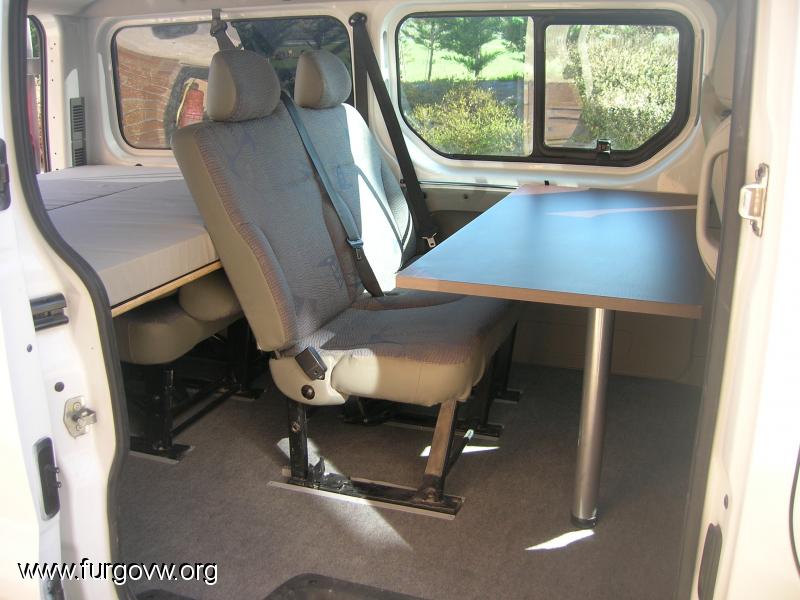

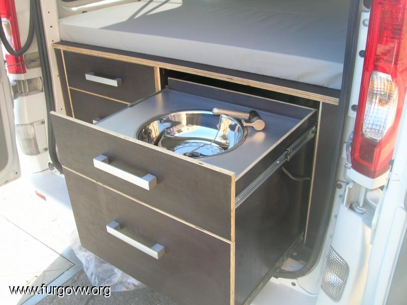

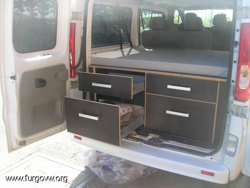

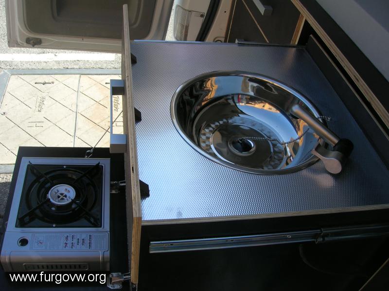

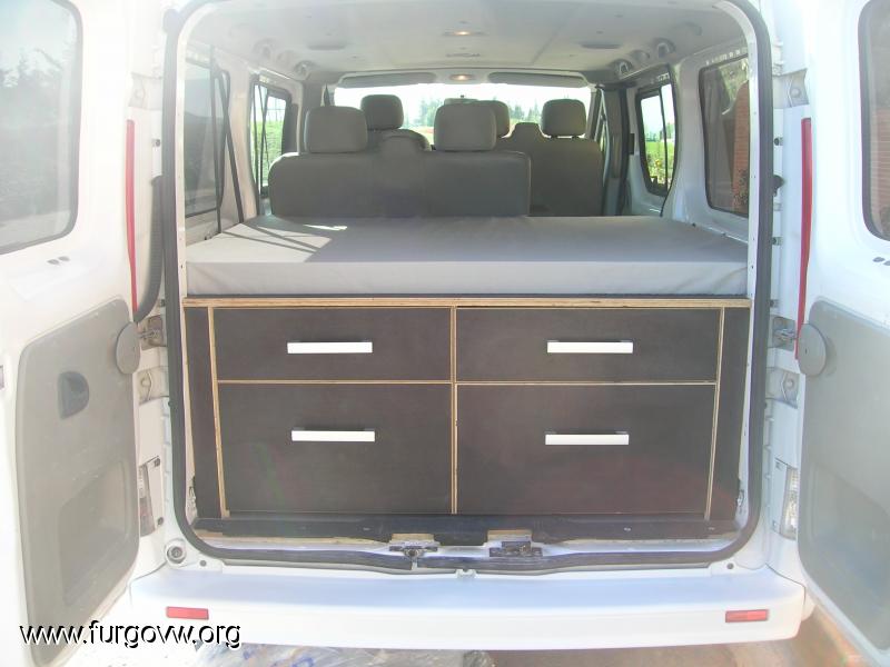

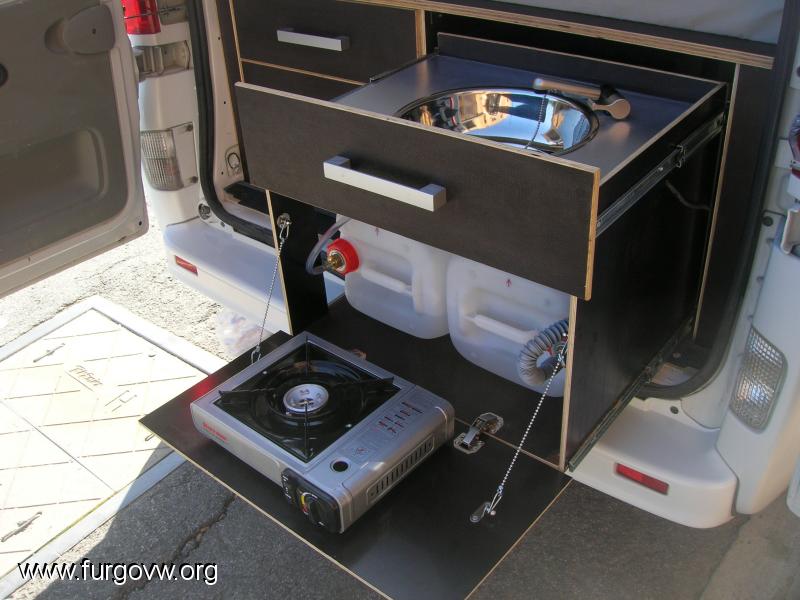

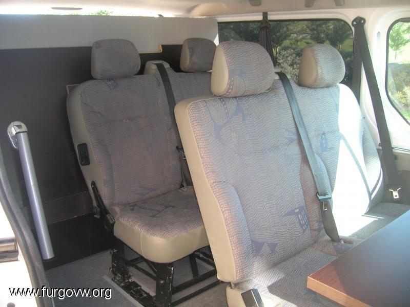

Hola a todos os presento mi trafic. Todo hecho por mi. Dadme vuestra opinión, soy nuevo en escribir aunque llevo mucho tiempo aprendiendo de todos.Siento no haber sacado fotillos del proceso pero cualquier preguntilla os respondo. De todas las maneras os pongo un poco a groso modo lo que le e hecho:
Desplazamiento de los asientos para integrar la mesa, modificación de asiento trasero abatible de tres plazas en dos (para tener sitio para el wc), retapizado de las plazas, Colocación de suelo de dm con aislamiento de poliuretano expandido, enmoquetado, mesa desmontable y direccional, Mueble todo con madera finlandesa (se usa para el suelo de camiones) con cocina de cartucho de gas, fregadero con grifo interruptor, depósitos de agua, grises y limpias, cajones con freno, estructura de cama de 1,35x1,80, colchón de densidad alta avisegrado y tapizado .

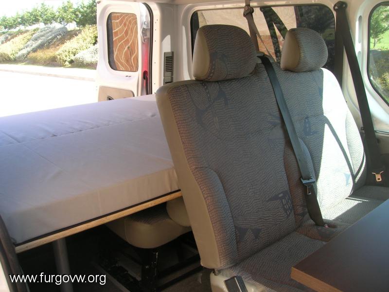

david camper muy pero que muy chula tu preparacion , algo como ese mueble que llevas atras tengo pensado hacerle a la mia pero soy un perezoso de cuidado,,,,, ¿como has cortado el asiento de tres plazas abatible?? es la gran incógnita yo creo de todos los del lado oscuro     .palmas ami me guataria hacerlo pero no me atrevo.... un saludo y felicidades por esa furgo!

El asiento trasero fue una movidilla. El asiento trasero lo que hice primero es quitarle el tapizado. La parte de abajo se mantiene igual solo se quita la pata que te molesta. respecto al respaldo como también modifique el de alante ya que era uno de tres plazas tenia la medida del de adelante y fue cortar y pegar hasta conseguir una copia del segundo, solo quite el sobrante que había en medio. Soldar y reconstruir la barra de que vuelca (no el que reclina) el respaldo. Todas las patas son  iguales por lo que los agujeros de sujeción de las piezas son iguales. Colocar el bloqueo del asiento a la pata del medio para que se quede bloqueada. La espuma la corte del medio y la pegue con pegamento de contacto y despues aretapizar. (use la misma tela solo que cortando el sobrante). Solo me costo la modificación tiempo y 60€ de retapizar. Si vas ha hacerlo no dudes en consultarme y te explico mejor o paso apaso. Porque aunque no se ve el respaldo también vuelca hacia adelante.
david camper
El sitio que queda entre los asientos de la segunda fila y la tercera es la misma que tenia de origen ten cuenta que es la de batalla larga y tenga bastante largura. Solo lo copie y lo eche para atrás. La única pega que tuve es que al poner los anclajes no pude hacer como el resto que puse una arandela y una tuerca para agarrarlos en la nueva posición me coincidía con el bastidor donde va la suspensión por lo que puse esas tuercas remachables y esta agarrado de cojones. Lo de los muebles fuera a mi me gusta ya que cuando cocinamos no me gusta que huela toda la furgo a lo que hemos comido. Tengo previsto cuando tenga algo de dinero hacerme como una tienda de campaña atras y tambien le pondré una duchita para cuando vamos a la playa.
