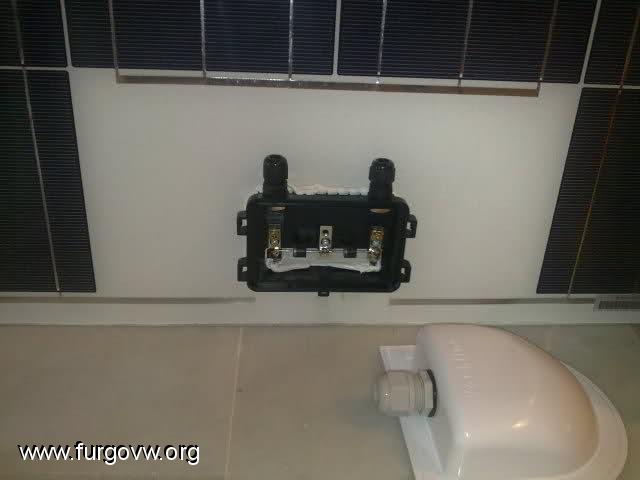

Ya tengo plaquita solar: 130w!!! Ahora toca montarla y me están surgiendo una serie de dudas.
La placa tiene la caja en la parte de abajo. Tras mucho meditar he pensado pegar el marco al techo de la furgo. Tengo una LT-28 de techo alto y laminado. El techo no es de metal, es de plástico duro similar al de las embarcaciones. Entonces... ¿Con que la pego? He pensado con Sikaflex pero no se cual debo utilizar? especial metales o que? Como el marco es metal pero el techo no lo es... Cual recomendáis para que enganche mejor.
Por otro lado, ¿Me hará falta un pasamuros? La placa tiene su caja de cableado en la parte trasera. Ésta es muy similar a esta:

Ayer me puse con ello... Salgo del curro a las 20 y llego a la furgo, a las 20:30 (vivo en ella con mi chica, perro y gato. Con lo que la placa dentro de la furgo me quema y quita espacio vital!) Sólo me dio tiempo a organizarme ideas en la cabeza y limpiar el techo para manipular bien y que el sika pegue bien (también he pillado MS-Tech: Alguien sabe si va bien). He concluido que los rosca chapa no me valen, porque el marco me impide maniobrar y atornillarlos al techo. He marcado los puntos donde taladrar y meteré tornillo con arandela y tuerca. Desde dentro agarro la punta del tornillo con unos alicates y aprieto la tuerca. La putada es el doble techo, pero bueno... Quedaría atornillada y pegada con sika del marco al techo. El tema es que es la opción mas fácil, pero mas chapucera y no me convence. Ademas se ve el marco y pasa menos desapercibida.
Otra opción es despegar el marco de la placa, atornillar y después volver a pegar la placa, haciendo una agujero en el techo en el que quepa el marco. Cómo hizo Casifornia:http://www.furgovw.org/index.php?topic=200730.30 Pero soy un cagao con respecto a manipular la placa y cortar techo!  .lengua2
La repanocha es la opción que hizo Master Cukiyo y plasmó en el enlace que pusiste Tycho:
http://www.furgovw.org/index.php?topic=200730.45
Quitar la caja y ponerla dentro para pegar la placa al techo sin marco. Pero en soldadura con estaño soy un completo pipiolo, sólo he soldado dos veces, y no me atrevo a jugármela con la placa.

yo no entiendo como pega luego la placa sin marco si los cables soldados a las patillas siguen saliendo de debajo de la placa y ocupando un grosor.... ??????
