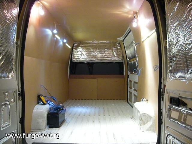

Hoy he estado trabajando hasta las 23:00h, ya se ke mas de uno no se lo creera pero bueno...

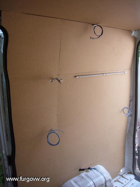

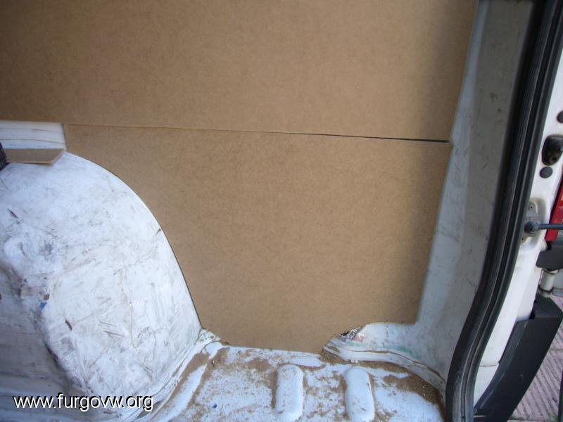

He estado acabando un par de piezas del panelado, ahora solo me quedan las puertas y estara todo el panelado listo, bueno excepto el altillo que hay encima de los asientos de delante.

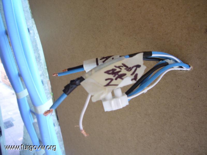

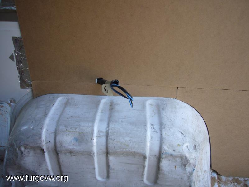

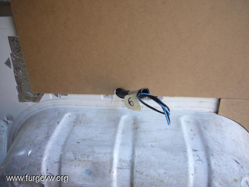

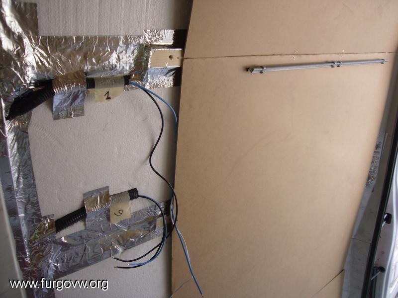

Antes de poner todo el panelado definitivamente, he tenido que quitarlo  ponerlo muchas veces, para el tema de instalacion electrica, que por cierto, la tengo bastante controlada y adelantada.
Tambien he hecho el agujero en el techo para pasar los cables de la placa (que respeto le tengo a la chapa).
Bueno os cuelgo unas fpotikos y ya explicare:

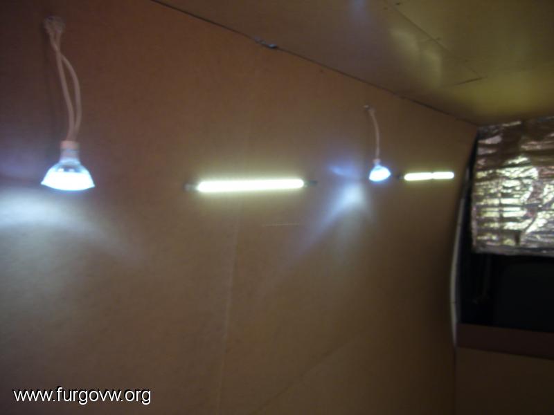

He dejado todo conectado y encendido toda la noche para comprobar que funciona correctamente, y ver cuanto consume la bateria. Con todo lo que veis encendido, consume 16 W, y falta una luz mas para encima de la cama que consume 3 W.
Es decir, que en toda la iluminacion de la furgo, no hay ni 20 W de consumo, eso es de poquisimo, y ya veis la cantidad de luz que hay, todo eso es gracias al led. todas las lamparas son de led, los ojos de buey son de luz blanca, y las barras son de luz amarilla, pero todo led. Cuando tenia la AC, solo 1 bombilla consumia 25W.

camperkito

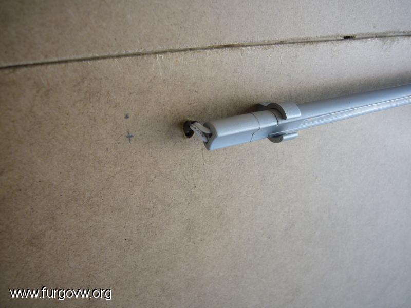

Pues he puesto dos tipos; bombillas del tipo ojo de buey de toda la vida, con el marco empotrable, que consumen 1,4w y despues he puesto unas barras de led, del leroy merlin, que vienen tres en cada paquete y que se pueden poner 1, 2, 3 o las que quieras acoplandolas, estas consumen 2w cada barra y miden 33cm cada una.
Las bombillas de 1,4w dan una luz blanca, y las barras dan luz amarilla. La blanca da sombra y la amarilla no.
El tema de los lumens ahora no me acuerdo, pero te lo miro y pondre unas fotos de las lamparas que voy a utilizar con las caracteristicas.

¿Que me decis de la iluminacion? Yo pienso que tengo luz mas que de sobra, no??
Y la de colores con mando??jejejeejje!!!
Bueno, darme vuestra opinion, por si creeis que deberia poner alguna luz mas, hacerlo ahora, porque una vez empieza con los muebles...
Pofepaulus
Cita de: camperkito en Junio 17, 2011, 20:03:50 pm
Bufff!!!! Creo que de luces andas muy bien. Enhorabuena.

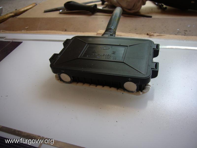

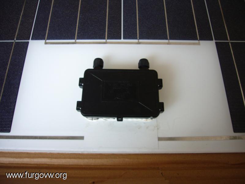

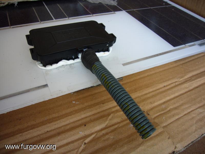

Jooooooooo!! hoy os iba a poner como he invertido los dos racords que salen de la caja de conexiones de la placa hacia el interio, ahora tengo solo un racord por donde saldran los dos cables, mirando hacia fuera directamente hacia el pasamuros, con tubo y racords hermeticos, sellados ademas con sika. dentro del pasamuros, otro pasamuros de codo con goma interior y exterior, y tambien con sika. no me entra agua ni de coña!!os lo aseguro, a ver si puedo colgar las fotos, que seguro que los que habeis pillao la placa en la conjunta os ira de lujo.
creo que es luz suficiente y lo del bombollo de colores  .palmas ,,,yo tambien voy a poner esa iluminacion de colores como luz principal pero lo quiero hacer con una tira led que vale sobre 50€ los 5 metros,,si no es mucho pedir podrias decir el precio del bombillo de leds rgb ;)

Aqui veis el cambio de los racors (de dos hacia dentro de la placa, a uno hacia fuera de la placa):
El proces ya lo colgare.
camperkito
He cambiado la salida de los cables de la placa, ya que el pasamuros por donde me entra el cable dentro de la furgo, va delante de la placa, y tal y como viene, tendria que hacerles una curva. Ademas viene con dos salidas, y me interesa que salga solo una para poder ponerle tubo, y que cierre hermeticamente, para asegurar que no me entra agua.
Aqui el proceso para cambiar los racors de la caja de bornes de la placa:

Muy buen brico.  .palmas .palmas .palmas
Yo tenía pensado hacer algo parecido, pero en definitiva lo mismo. No entiendo porqué no las montan con las conexiones del otro lado.  ??? ??? ???
