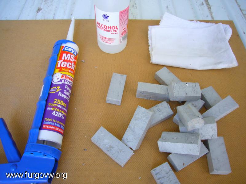

Alcohol para limpiar toda la chapa interior, Silicona tipo sika blanca apta para polietireno, de 450kg de agarre, y tacos de 2cm de polietireno para la camara de aire

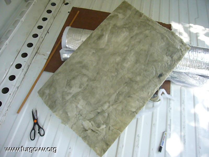

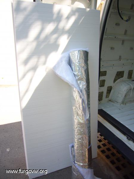

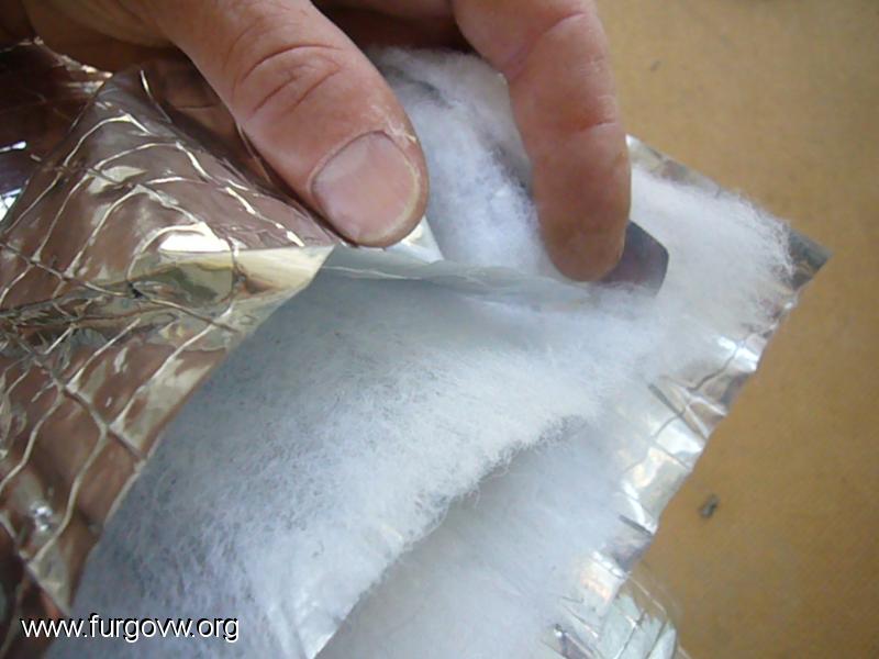

Aislante reflexivo de 5 capas
Tijera, marcador, liston para hacer de regla y Lana de roca
Planchas de poliespan

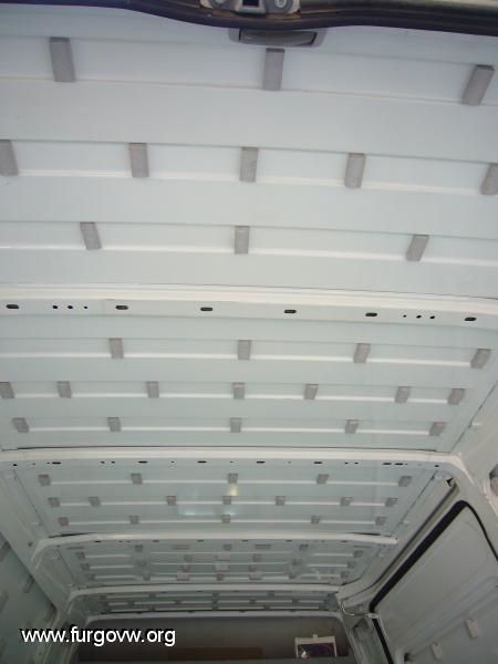

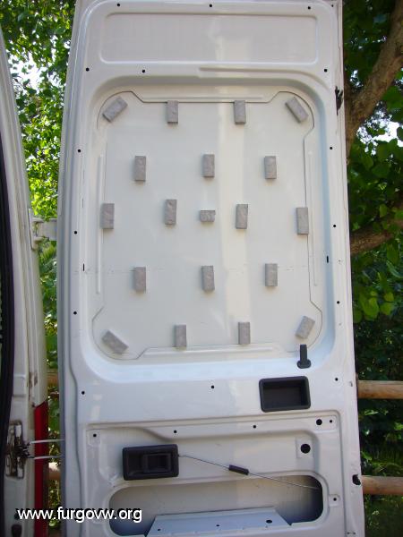

Bueno, pues ahi van los avances.
He cortado tacos de poliestileno de 2cm de grosor y los he pegado con un tipo de silicona de la marca ceys
con una fuerza de impacto de hasta 450 kg. tener en cuenta que ha de ser la blanca, que es la unica que no se come el poliestileno, y que especifique que es apta para este tipo de material.
Ahora cuelgo las fotos.

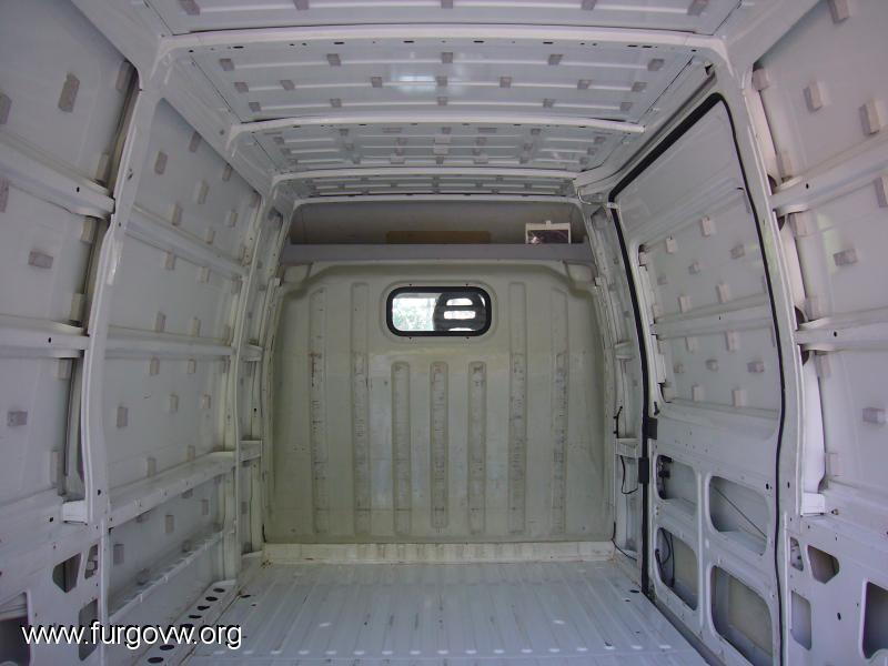

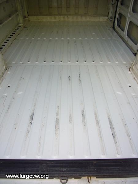

Bueno, creo ke me apaño con lo de las fotos...
Asi que ahi van unas del progreso:
Aprovechando, saque la madera que habia en el suelo, que estaba bastante deteriorada, lo limpie
un poco y saque los anclajes que vienen de serie para atar la carga.
dany.harley
Una buena base para una camperización. Te aconsejo mirar el índice de furgos gran volumen y mirar todas las Jumper/Boxer/Ducato, que hay muchísimas.
Por cierto veo que no vas a poner ventanas, grave error que pagarás con tu sudor, que no será poco y te hará plantearte estar dentro de tu furgo en verano. Dormir puede ser un infierno sin ventanas, por más que la aisles.
