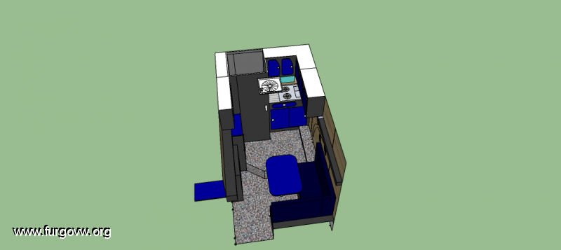

hola a todos, aki os presento a mi nueva furgo, una peugeot boxer L2H3...despues de intentar ponerle un techo alto a mi furgo, otra peugeot boxer pero L1H1 y ver que no me era rentable por la pasta que me pedian(4800€ sin homologar
) pues me he pillado esta,,como la voy a usar como vehiculo habitual no queria que fuese muy larga pero si queria que fuera alta,, y asi poder tener una cama abajo y otra arriba aunque esta ultima se me va a quedar un poco estrecha(50cm del colchon al techo),,weno,no me enrrollo mas y pongo
aki se ve la diferencia entre las dos

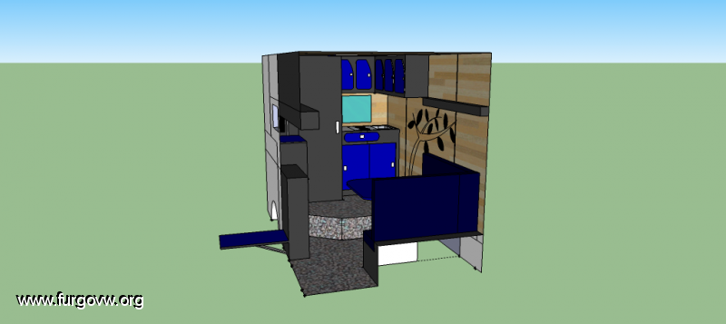

este es el diseño de como la quiero hacer

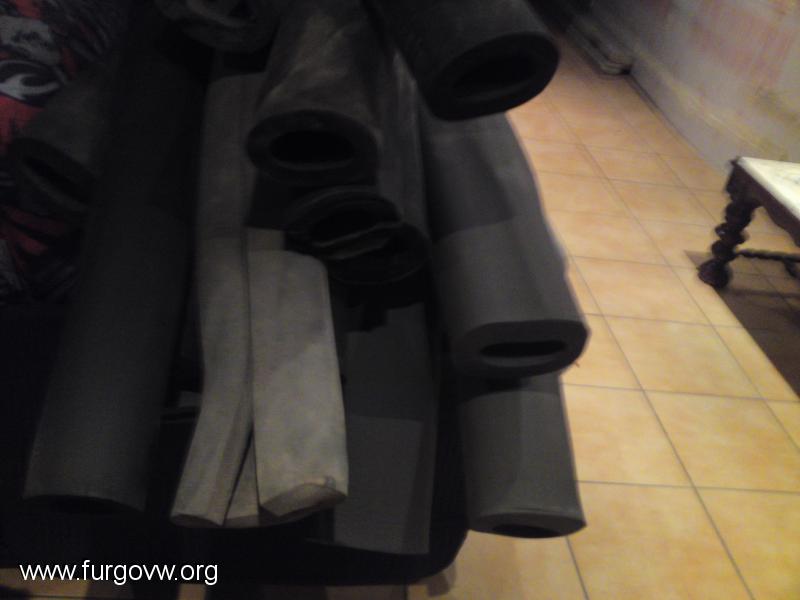

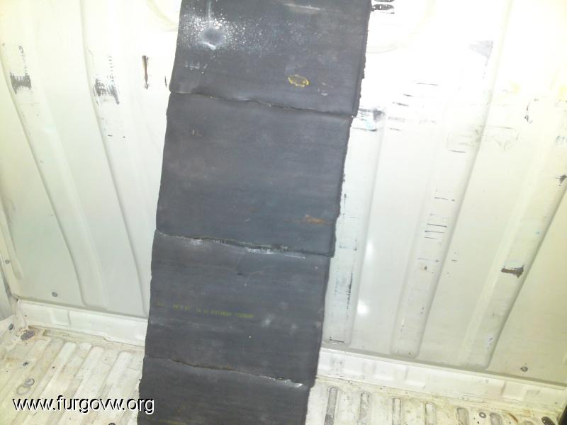

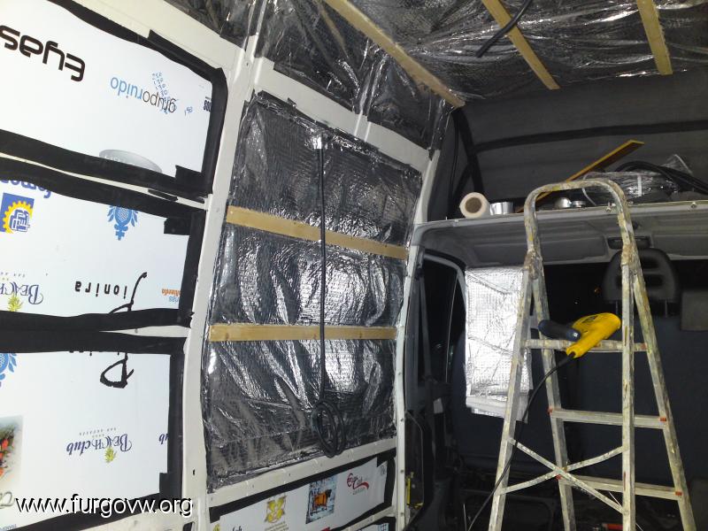

y he empezado a aislar,,,,he conseguido armaflex pero en coquilla para tubo de 63 y una plancha de esas que se usan para techar los patios de las casa,,

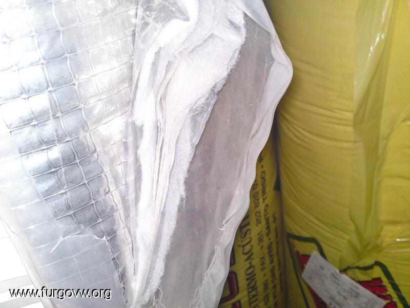

antes de que consiguiera este material ya habia comprado este otro,,un aislante de 13 capas
y ya que lo tengo se lo voy a colocar todo,,primero el armaflex,luego la plancha para hacer una camara de aire y por ultimo el aislante de 13 capas,,,en los laterales he optado por poner el armaflex pegado a la plancha en ves de a la chapa,ya que cortando la plancha a la medida se encaja el los bastidores y queda bien sujeto
y esto es lo que hay hecho de momento,,por temas de curro y pasta la cosa ira lenta,,hasta que venda la otra

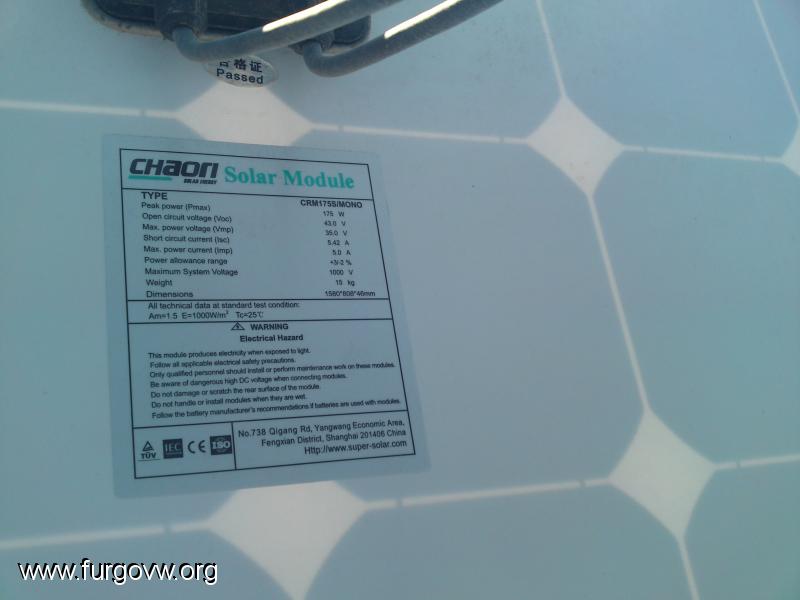

tambien he conseguido esta placa solar algun esperto me podria decir si es de 24V o 48V,,segun tengo entendido las hay de 12,24 y48 voltios,,yo en la furgo pequeña tengo una de 85w y 12v pero pone 18v o 21v no recuerdo bien ahora asi que si esta pone 30 y pico voltios sera de 24 no??

Un proyecto muy guapo, ademas en 3D asi no se te escapara ni un detalle. Yo tambien hice mi proyecto pero en una libreta y lleno de tachones. Ya me dirás con que programas haces esos proyectos, es el autocad? Un saludo y sigo tu hilo.
En línea
casifornia
Hero Member
gran canaria
Re:peugeot boxer L2H3
Respuesta #4 en:
Abril 03, 2011, 18:07:55 pm »
el progrma es el sketchup,,,yo no soy muy entendido en esto,,quien me dijo de este progama me dijo que hay muchos pero que este es el mas sencillo de usar y la verdad es que si que es sencillo,,
un saludo,,, y a bajarse el sketchup

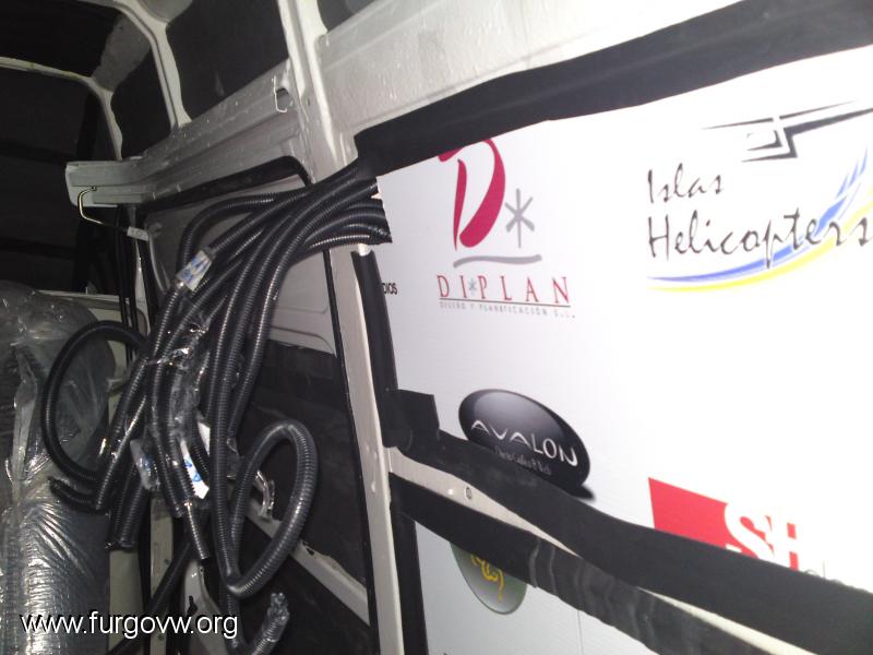

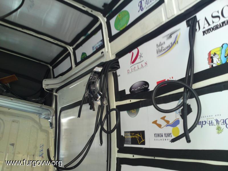

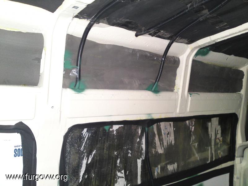

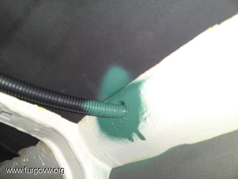

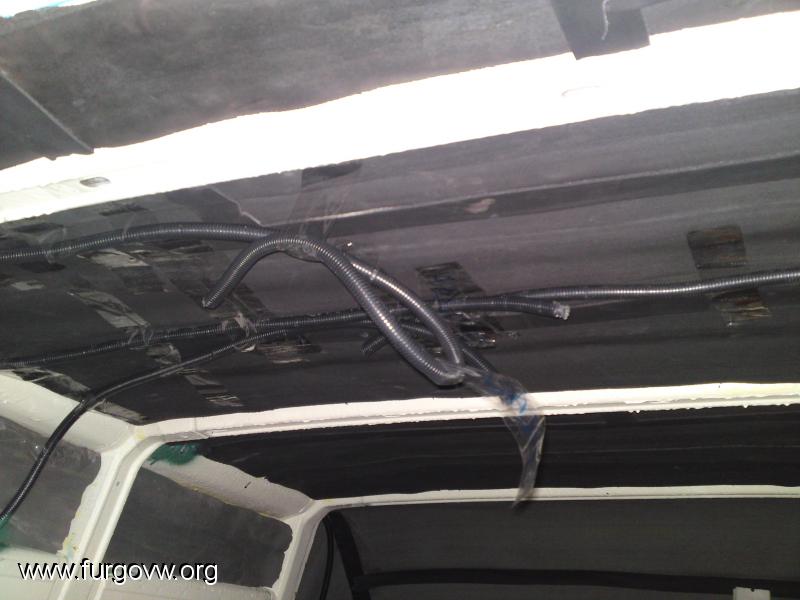

weno como habia dicho aki van las fotos de los tubos que he puesto para la intalacion electrica,,he puesto un tubo de 16mm para cada cosa que quiero poner y asi ir sobrado de tal manera que si me da por poner algo que no tenia previsto pues aprovecho y lo paso por el tubo que me quede mas cerca
aki es donde va a ir la centralita,,interruptores(nevera,bomba,etc...)y los fusibles,,por eso que se vea tanto tubo
he tenido que abrrir algun agujero para poder pasar los tubos y luego los he pintado con una pintura que es para pintar motores que van en el exterior,

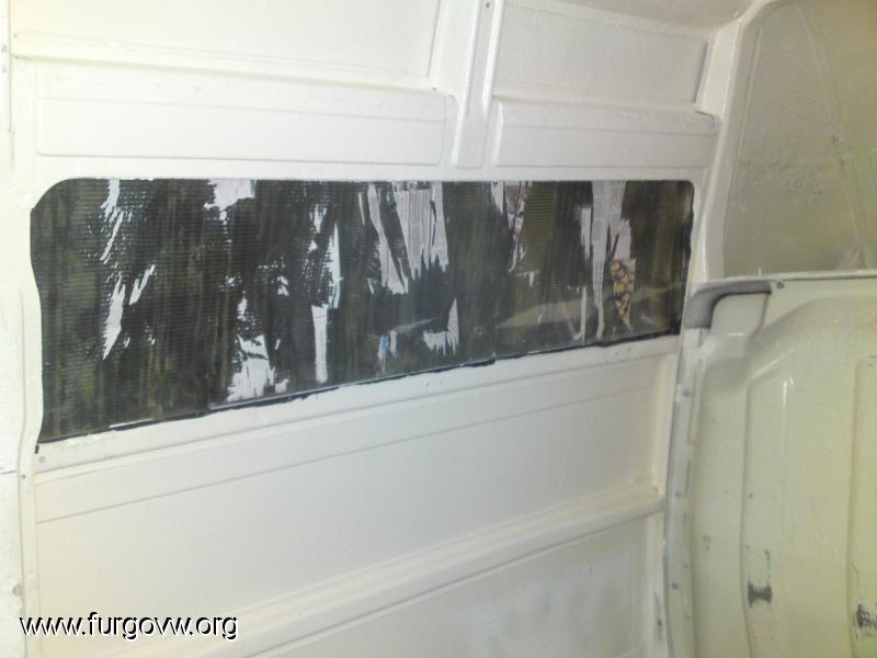

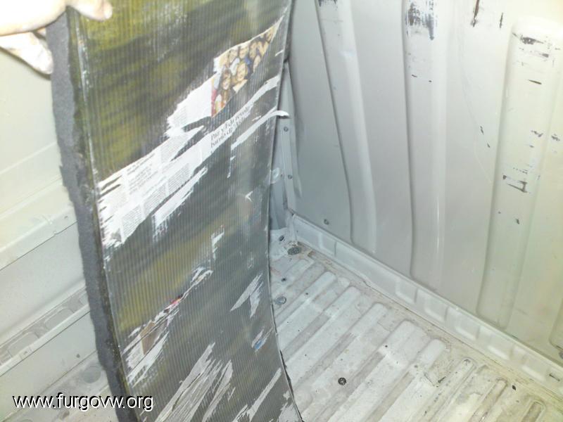

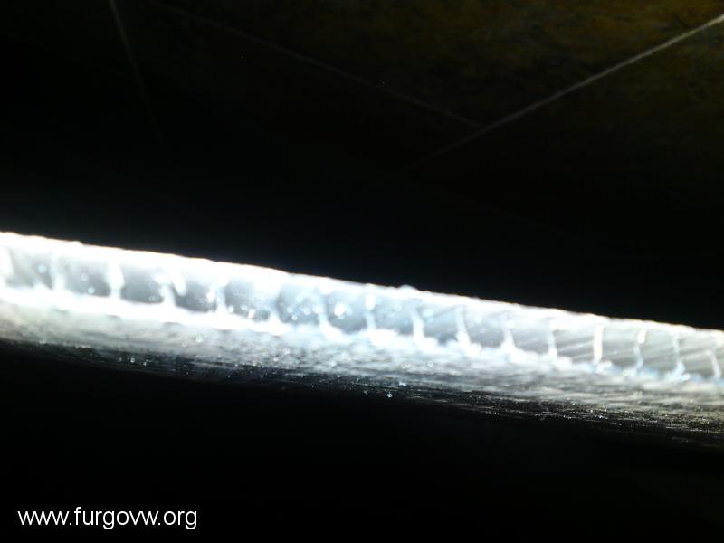

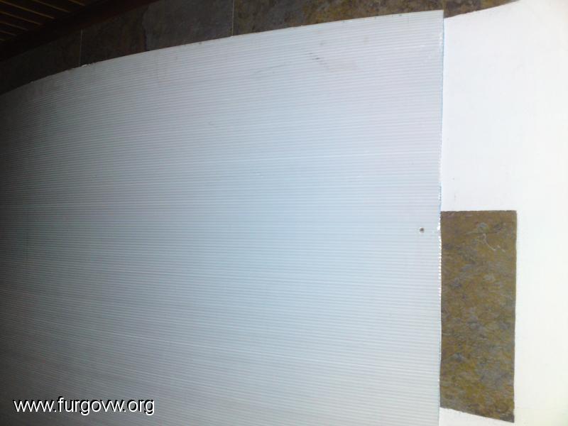

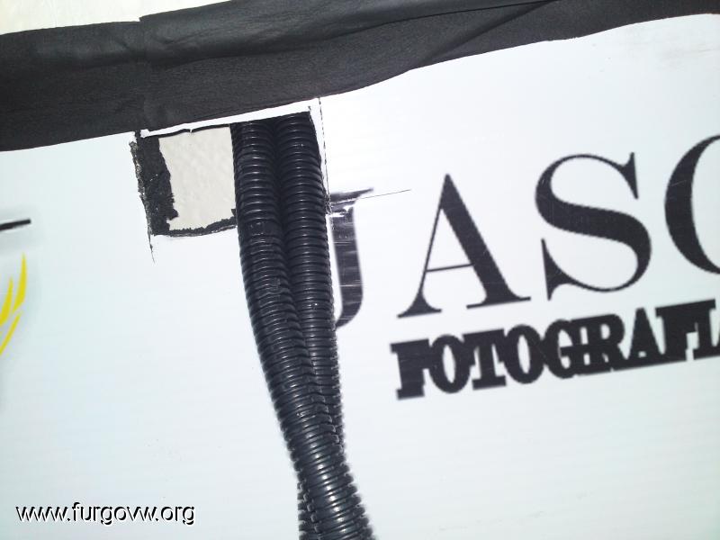

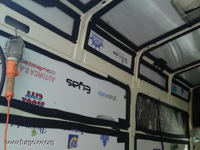

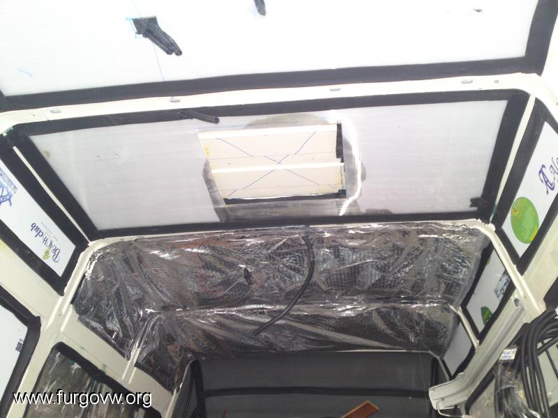

despues de pasar los tubos he seguuido con el aislamiento poniendo las planchas a modo de camara de aire
en algunas planchas se ve publicidad y es porque la plancha era de un fotocol o como se diga
he intentado sellar todo lo posible con cinta armaflex

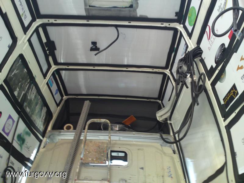

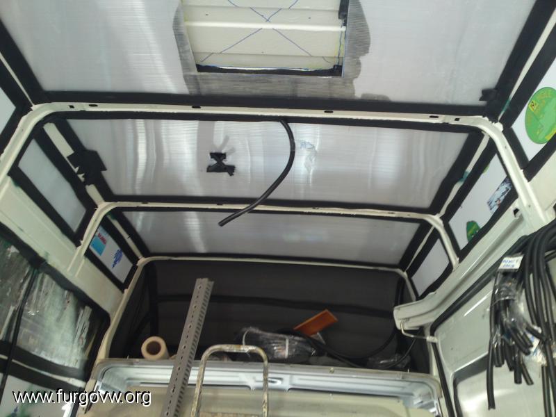

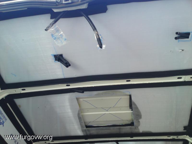

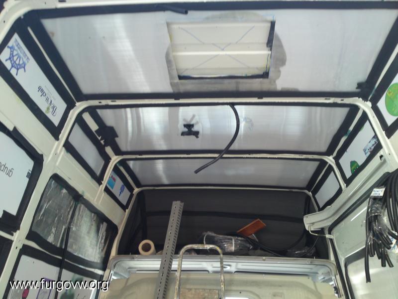

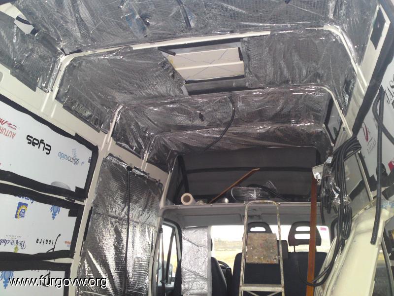

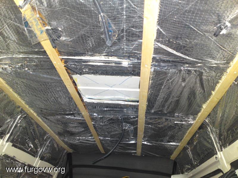

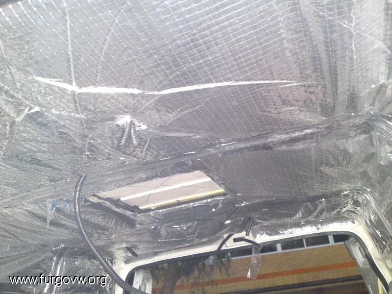

y ya y por fin,,estoy poniendo la untima capa del aislamiento,,un aislante termico de 13 capas...
he empezado por el techo y es lo que tengo hecho por el momento mas un pequeño paño de un lateral
lo he pegado y sellado todo con cinta de aluminio
y luego lo he sujetado con unos listones de madera que me serviran para sujetar el friso de pvc con el que quiero panelar
y el lateral igual con cinta de aluminio y los listones
espero que con todo este aislamiento se note la diferencia de temperatura del exterior al interior,,por que si no.....
un saludo a todos

Tengo la misma furgo que tú y cometí el mismo error que estás cometiendo. Dejé los macarrones colocados sin pasar los cables. A la hora de meter los cables, teniendo ya el mobiliario montado no hubo manera, ni con buena mano de jabón y una buena guía entraron, de hecho es que no pasaba ni la guía por muchos ya que hacen muchos recodos y el corrugado es muy cabrón. Tuve que volver a desmontar los muebles y colocar el cableado dentro de los corrugados. en fin una verdadera putada. Ahora que todavía estás a tiempo coloca los corrugados con el cableado ya metido y usa corrugado reforzado, que el mormal en algunos pasos de chapa se va a cortar y después de eso se cortan los cables y tienes una avería de cojones que te va a traer unos quebraderos de cabeza impresionantes. Seguiremos atentos la evolución de tu proyecto.
