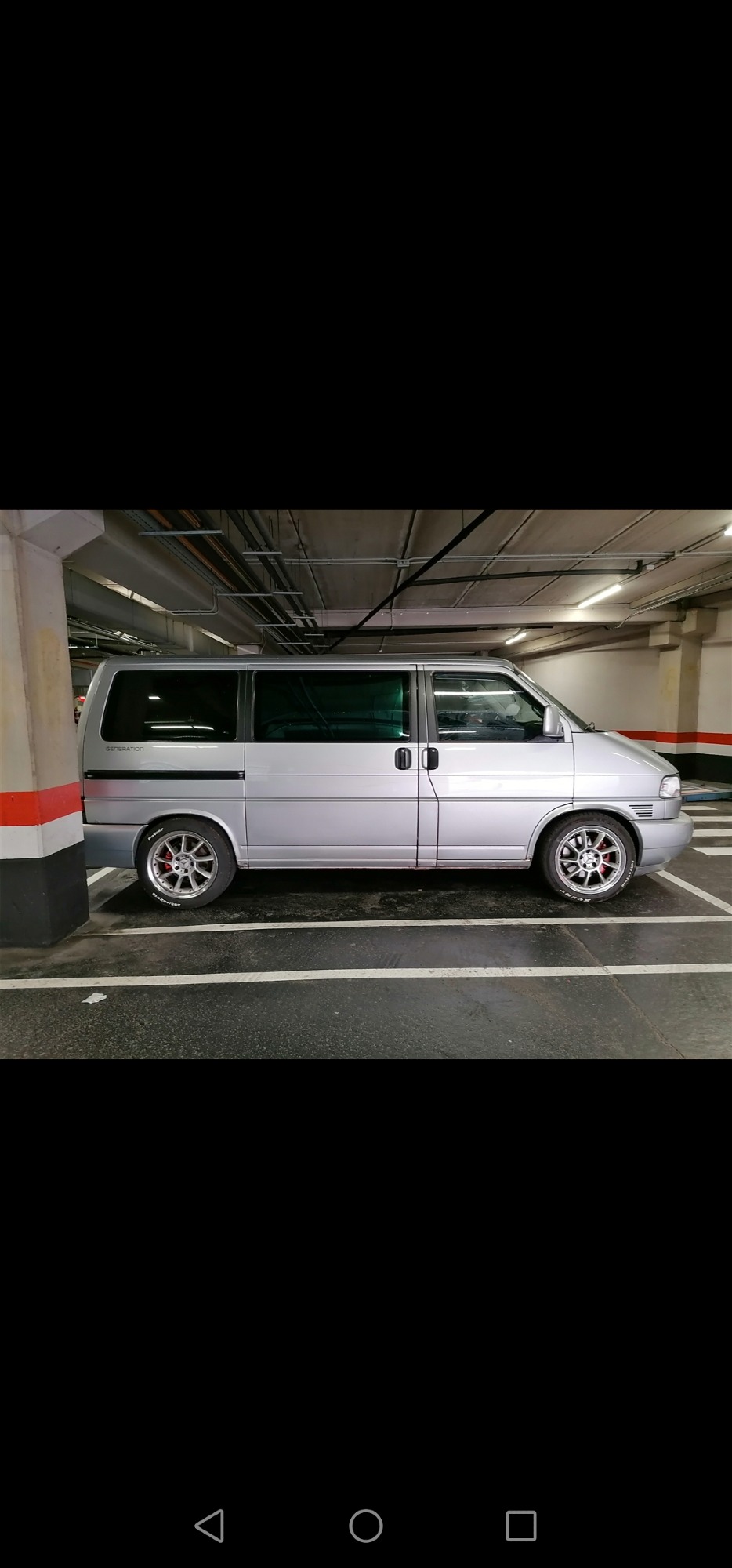

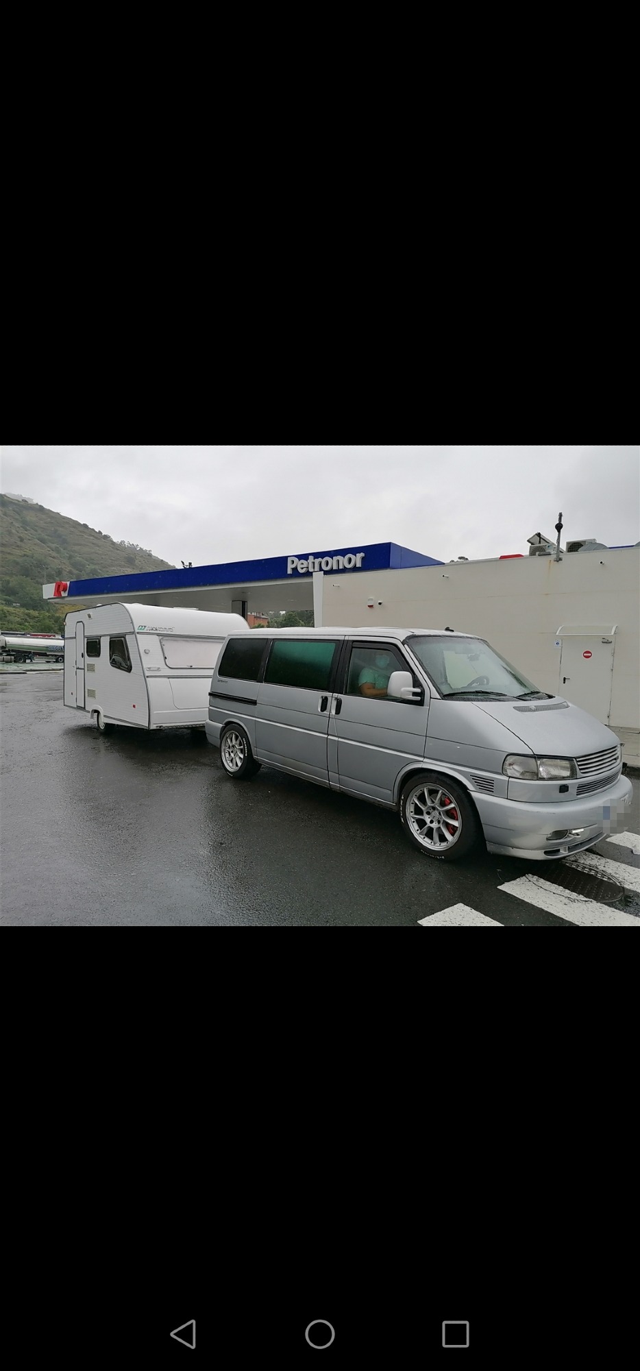

Porq hiciste ese cambio? Si podrías poner equivalente y no tienes que homologar nada. Aparte la velocidad que te marca la furgo ahora va falseada no es la correcta, a tener en cuenta para los radares, vas más rápido de lo que marca.
polutxo
Cita de: viseon en Agosto 16, 2020, 04:00:34 am¿Algunas fotitos?  ;D  8)  jeje, yo me fui a 17" porque en 18" no podría ponerle más perfil y para la furgo lo prefiero pero en 18"/19" tiene que molar...
Aquí está la mía, y las llantas son en 8,5x 18 y 9,5x18 y los neumáticos equivalentes, así que 0 homologacion.

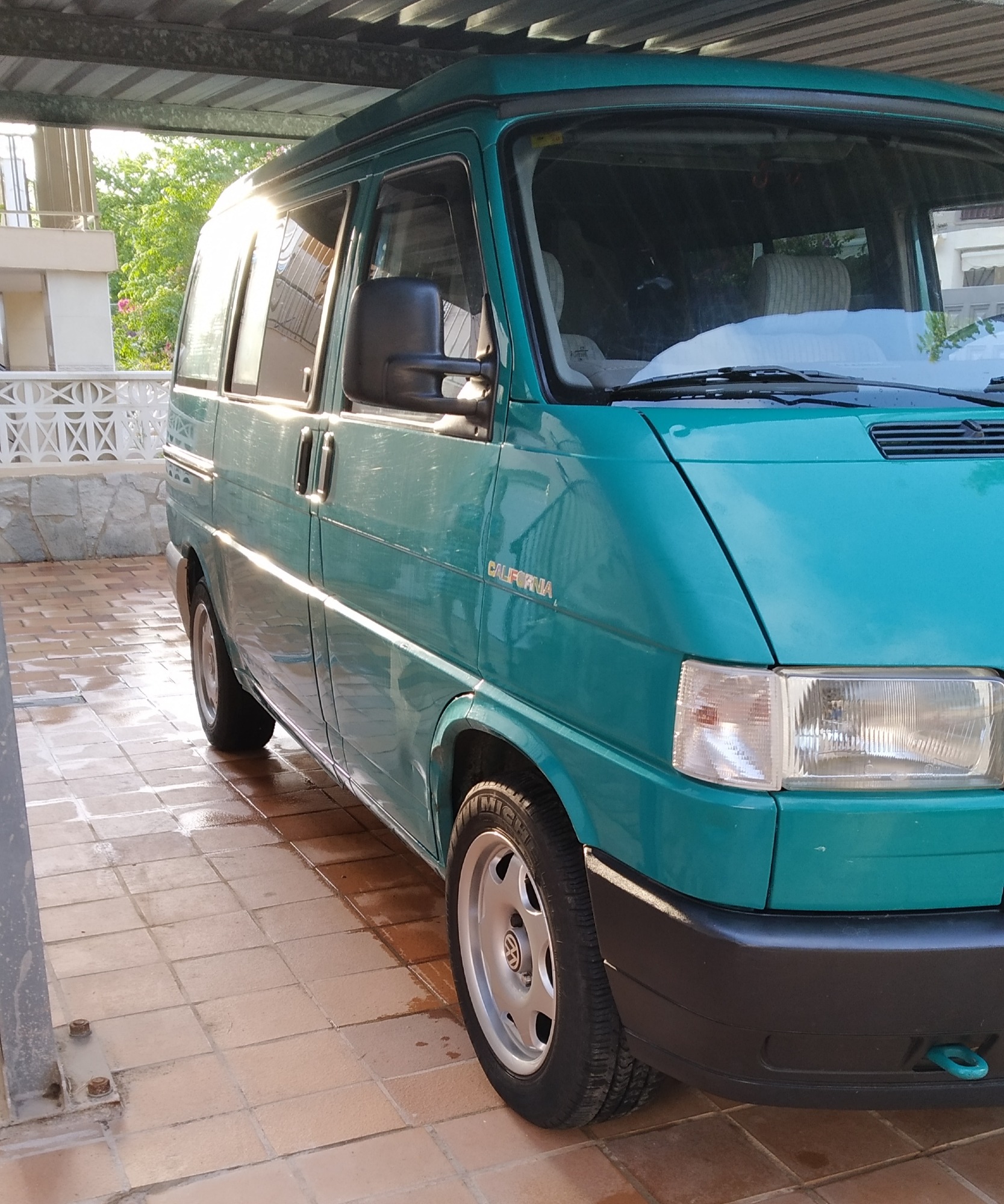

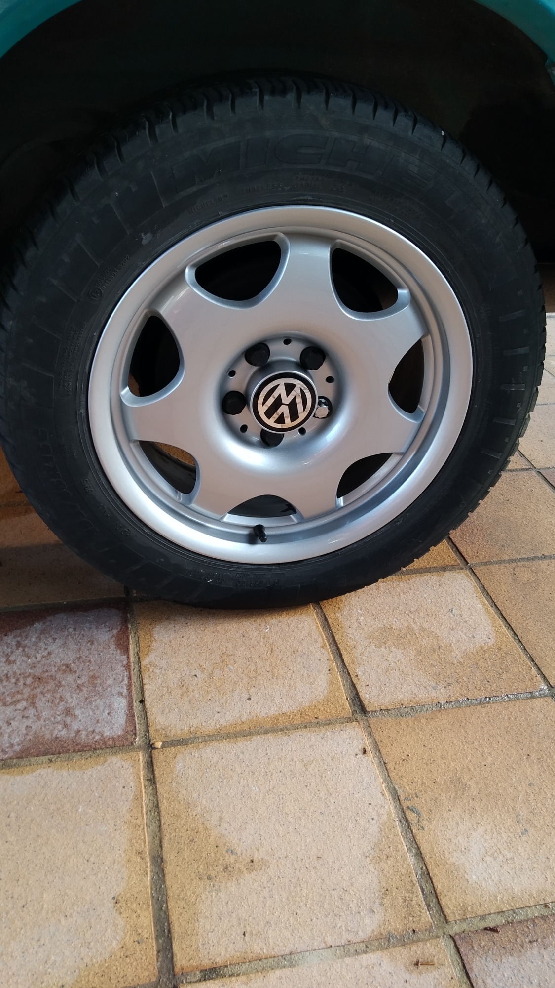

Fermounth
Muy chulas las llantas en 18"!!!
Yo llevo también de Mercedes pero de un slk y en 16", elegi estas porque aumentaba ancho de vias al variar la ET, y porque eran superligeras, estaban en 5 kg y algo, y el peso en las ruedas se nota mucho, si hay algún ciclista por aquí lo sabe bien.
Un par de fotos.
T4 California , Motor 1.9 TDI AGR, Cuadro Golf IV
