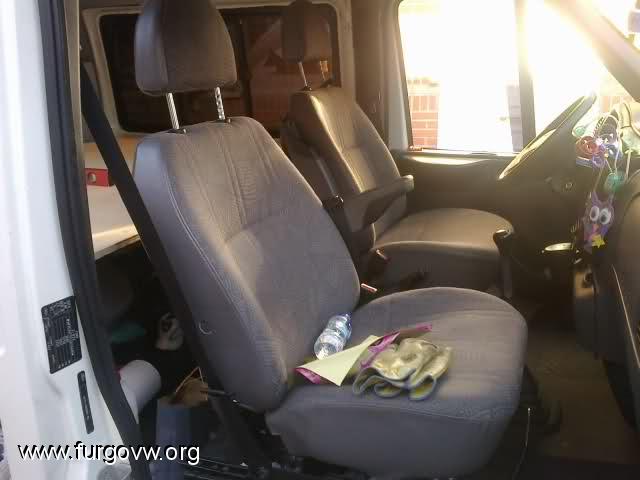

Este es el asiento del copiloto montado, lo deje en el casis para poder cambiar y modificar el reposabrazos y poder meter la funda en la lavadora, porque estaba asquerosita, la sensacion de amplitud es brutal, el poder pasar a la parte trasera es cojonudo, ya solo que meda ahorrar para las bases, supongo que despues de vacaciones.

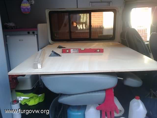

Y esta es la planificacion de la cama de abajo, como todavia no tengo las bases giratorias, la voy a hacer a lo ancho provisionalmente para posteriormente hacerla a lo largo, como me queda a la altura del vano de la ventana gano unos cuantos cm de oro, el tablero es de 1,22x1,60 y la cama no la he medido, la he provado y entro un justo tocando los cristales con la cabeza y los pies por lo que calculo que rondara 1.80 esta tarde bajo y lo mido con mas calma, que ayer se me hizo muy tarde.

Ahora baja a la furgo y levanta de nuevo el respaldo del asiento cama que creo que cuando lo abatiste había alguien sentado, o por lo menos le asoma la mano por un lado. .meparto .meparto

ostias!!!! no me habia dado cuenta, pues a tenido que pasar una noche curriosa, bajo ahora a ver si consigo salvarl@. .meparto .meparto .meparto .meparto

Para poder subir y bajar de la furgo con el asiento abatido (cama hecha), tendras que cortar un poco ese tablero en la esquina trasera !

la cama solo esta presentada, tengo que ajustar ponerle patas y luego modificar, porque creo que ademas de redondear el pico tendre que cortarla por la mitad y hacerla en dos tramos para poder pasar a la parte trasera cuando no este montada la cama.

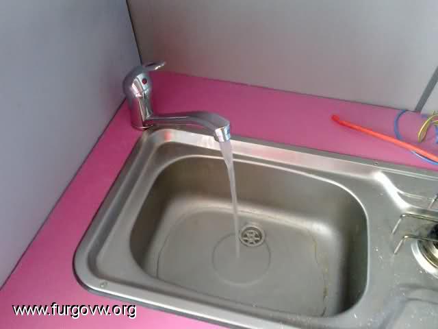

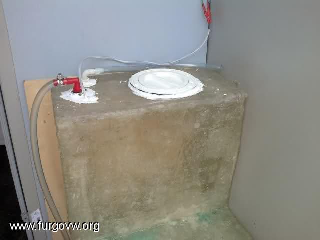

Bueno chiquilleria el penultimo apreton antes de las vacaciones YA TENGO AGUA  8) falta la caliente pero se termino eso le lavar los cacharros a garrafas .palmas .palmas .palmas

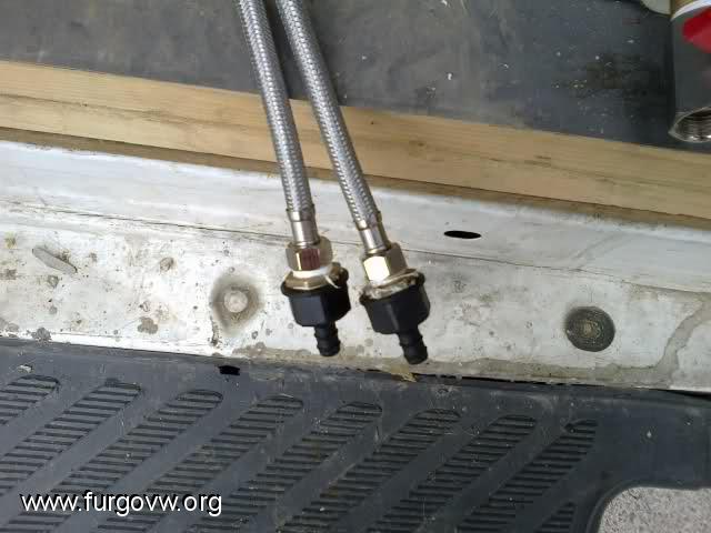

fui a roulot a por unas cosillas, sobre todo un desagüe de 25 que no encontraba por ningun sitio y una bomba sumergible, entonces le pido un grifo muy chulo que vi y me queria cobrar 92 lulus :o :o :o por un cacho de pastico? que la unica diferencia con un grifo de casa (ademas de ser de plastico) es que viene con la toma de fria y caliente en 12, no jodas.
Asi que me fui con las mismas a una gran superficie de saneamientos y me compre el grifo y el piecerio para salir en 12 por 15€.
El piecerio es el siguiente, los latiguillos vienen en 3/8 para la toma domestica, a este le metemos un machon reducido  de 3/8 a 3/4 y a este a su vez una toma de grifo 3/4 con salida a 12 y de esta forma tan sencilla nos hemos ahorrado unos lulus para irnos de cañas.

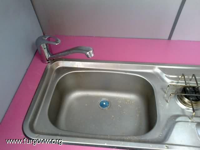

asi queda el grifo instalado
y el deposito mecanizado, a falta de poner la toma de llenado que esa no la pondre hasta que no termine el mueble
y TACHAN ya tengo agua en la furgo .palmas .palmas .palmas que contento que estoy, como niño con zapatos nuevos

Por cierto, la reducción que has puesto ¿es 3/8-3/4????, o habrás querido decir de 3/8-1/2, es que pensé que esos adaptadores para manguera de 12 eran de 1/2.
Bueno, es lo mismo, que te diviertas y disfrutes y espero que ya estés bien recuperado del todo.
Creo recordar que he visto fotos tuyas y tan poco eres tan  talludito .meparto .meparto y en cuanto a lo del grifo te comento que la gran mayoria de los grifos de casa son de 1/2 pero algunos quedan por ahi de 3/4, el machon es una reduccion de 3/8 a 3/4 y el acople de 12 para grifo es de 3/4 aunque como bien dices lo mas comun es encontrarlo en 1/2 pero para este caso bastaria con cambiar el machon, gracias por la aportacion.

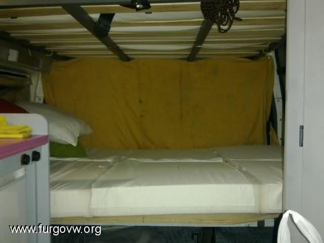

Y ahora una foto de la cama de abajo ya montada en las vacaciones solo tengo esa foto otro dia explicare como la hice.

Pues la hicistes con los cojines del sofá de casa y parece muy cómoda. ;)
