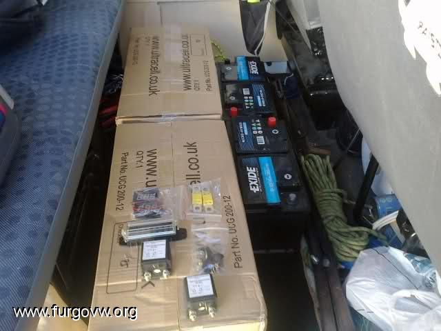

hola de nuevo, que han traido ahora mismo el pedido que hice a lulukabara de las baterias  .palmas .palmas .palmas .palmas
No son todas mias claro aki hay mas de 500A  .loco2 son para cambiar las bateras a una cali y para hacer dos instalaciones nuevas, un colega y yo, osea que ahora mismo bajo a empezar a montar el tinglado
ESERO
Te han llegado los reyes magos fuera de fecha, normal, con ese peso los camellos han llegado reventados. .meparto .meparto
papichulo
me llama el repartidor preocupado diciendo que tiene un bulto que pesa 194kg que como lo hacemos, que como lo tenga que subir a mi casa que no sabe como hacerlo .meparto .meparto .meparto
ESERO
Preocupado no, lo que estaba el hombre es acojonado y cualquiera no lo estaría con ese peso. .loco2
