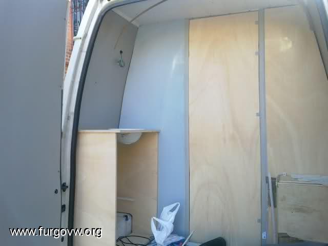

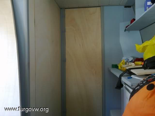

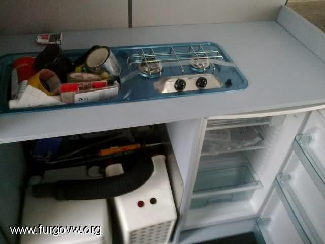

armario ropero a la izquierda, cocina a la derecha y la puerta del fondo el servicio, decir que el pasillo es bastante amplio.
cocina y nevera de 90 ltrs a 220V casi como la de mi casa

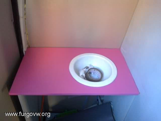

entrada al servicio por la parte trasera, en la parte derecha el deposito con el tigre y en la izquierda la pila con un armario supletorio
bueno y estas son dando un poco de color a la furgo no va a ser todo gris, mejor un poco de rosa a peticion de mi hija

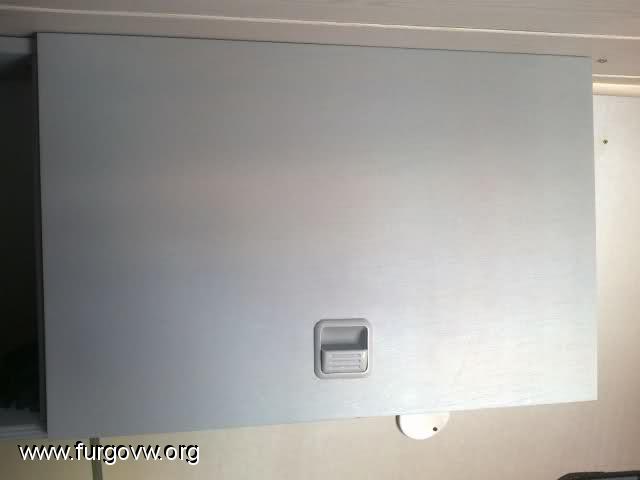

y por ultimo la primera cerradura que he puesto a parte de la del servicio que se ve en la foto anterior, segun dijo el vendedor son las de la nuget, queda feo que lo diga yo pero quedan de pu.. ..dre.

¡Necesito información de ese frigorífico!  .panico
Marca, modelor, tienda, leuros, consumo, ... Todoo!  ;D
Que necesito uno para mi Suite.

El frigo es del Alcampo de oferta 108 €, marca exquits (osea nisupu) AAA+ , consumo 39W si mal no recuerdo W arriba W abajo, 8o ltrs de nevera y 10 ltrs de conge-latas y no se que mas decirte bueno que es de compresor claro.

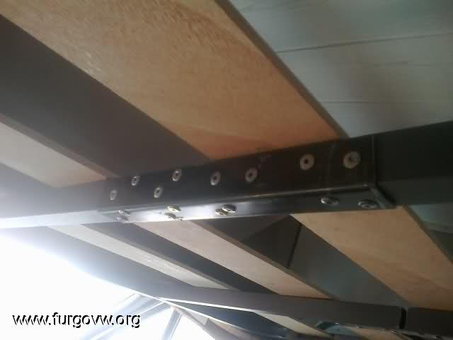

he bajado a limpiar la furgo despues del curro de ayer y a echar las fotos prometidas, pedir perdon por la calidad de las fotos que son de movil y ya sabemos la calidad que tienen estos cacharros!!!!

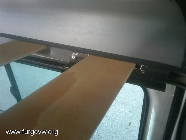

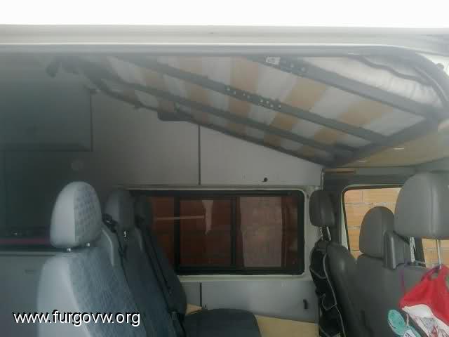

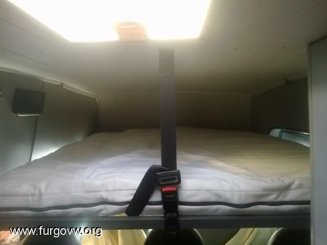

bueno lo primero que hay que decir, es que si lo comparamos con la otra cama el sistema de plegado es el mismo, entonces?
sencillo he simplificado el sistema eliminando intermediarios, que lo unico que hacian era ruido y pillar orgura al tratarse de un sistema de bisagras bastante complejo, y tbm someperterle a una dieta extricta de adelgazamiento, antes podia mover la cama a duras penas yo solo y ahora se menea con una sola mano.
cambie el tablon de pino macizo por un somier laminado.

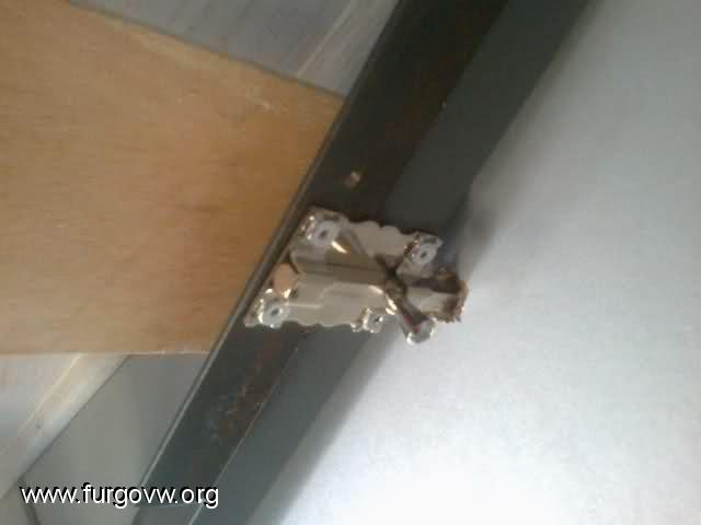

este angulo lo he puesto para poder poner unos cerrojos fac con sistema de seguridad
aqui se ven por el otro lado, tengo que darle una pincelada al tablex para disimular un poco el desconchon.
este es el empalme que realice al cortar el somier para pillar la medida que pedia, queria haberlo hecho con un cuadradillo que entrara destro del cuadradillo del somier, pero en la chatarreria no lo encontre, y pasaba de pillar una barra entera de 3m para usar solo 90cm, asi que encontramos estos angulos en la chatarra y a tirar, no me importa la estetica a lo franky que tiene porque luego ira forrado en tablex.

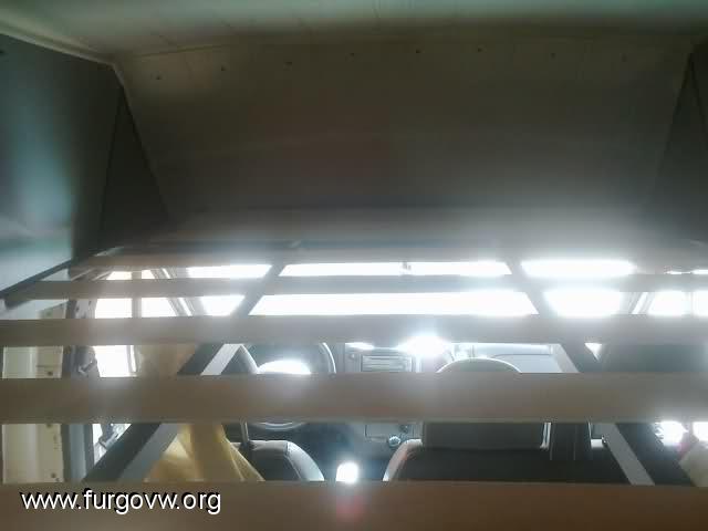

cama desplegada!!!!!
cama plegada!!!!!
Como dije le faltan los retoques finales y a correr, resultado cama mas ligera y silenciosa.

oye y donde apoya la cama estamos aqui mi mujer y yo discutiendo xD si seria la cama capaz de aguantar mi peso casi 120 kilamenes jejejejejejej
