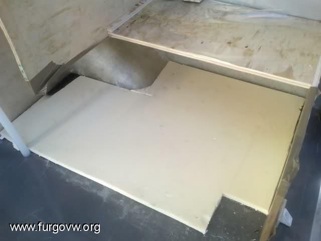

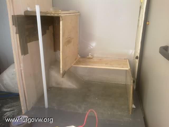

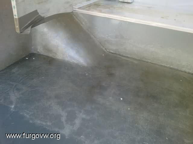

aqui te dejo unas fotos para que veas lo que te decia del deposito
esta son las primeras capas del suelo
esto es un altillo para hacer un pocillo que es el recorte que se ve en el cual ira la bomba sumergible y el grifo de salida, esto es asi para poder arañar al maximo la pelicula de agua que se queda al final.
y esto que se ve de madera es el molde con el que le voy a dar forma de ¨L¨ al deposito, lo que seria un molde en negativo que de explique antes.
El paso a paso no lo tengo porque como trabajo casi siempre solo, saco las fotos ya terminadas o cuando me fumo y piti con su cerve claro.

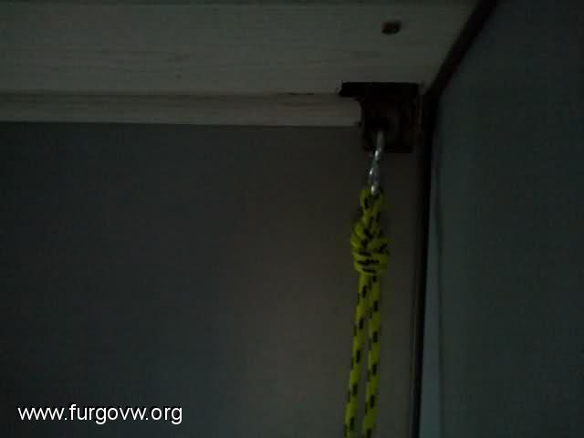

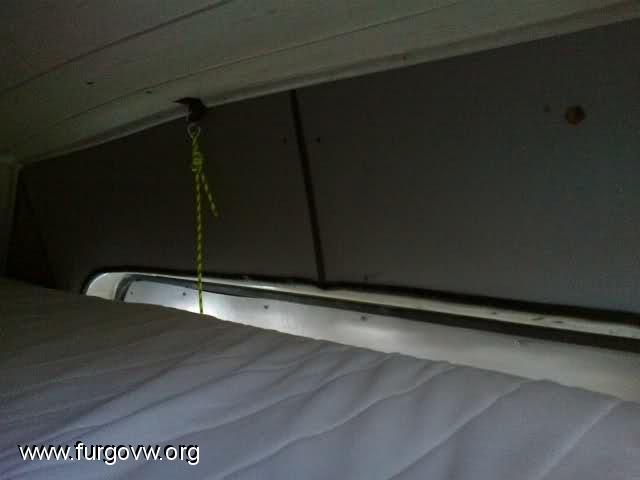

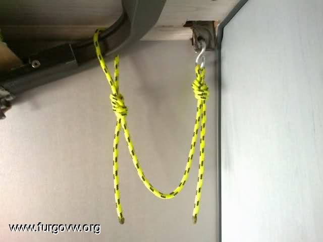

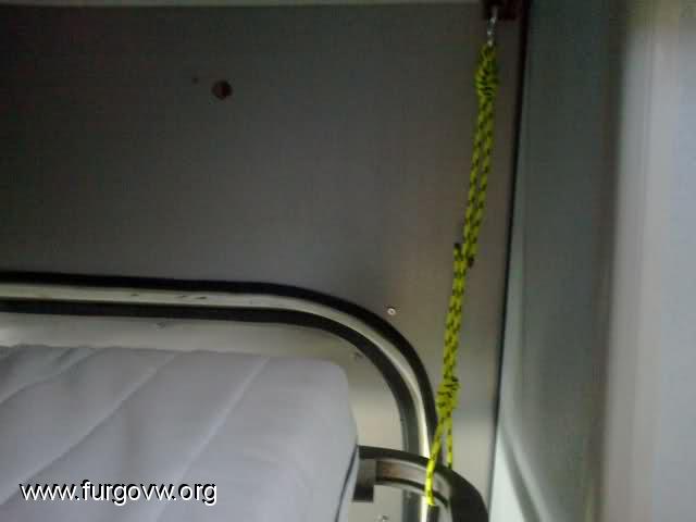

bueno antes de nada rectificar la otra contestacion, la parte mas fragil de la estructura son los remaches que soportan 300kg he mirado los papeles de las cuerdas que tengo por casa y el cordino de 6mm soporta 690kg.
Dicho esto te pongo unas fotos para que veas como va, mas sencillo que el mecanismo de un chupete!!!!!.
parte de atras desplegada
parte delantera
detalle de la parte trasera
parte trasera plagada
tiene otros dos enganches en el otro lado, ya te digo que esta provada y requete provada y na de na, bueno esta cama no pero la anterior que era casi identica estaba hecha la prueba de calidad.
Espero aclararte algo, si tienes alguna duda mas pregunta.
