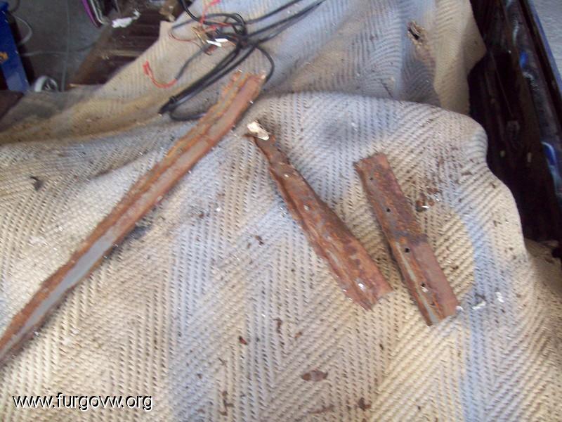

Otra foto que se quedo por aqui

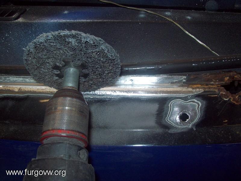

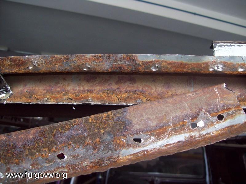

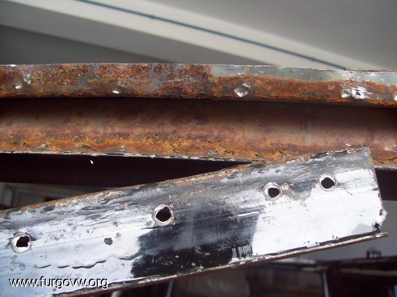

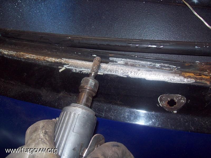

Despues de soldar, le di el producto que se ve en alguna foto, para proteccion de oxido, por el tiempo que va pasando, hasta que pueda volver a hacer algo. Pero no me gusto mucho, tener que quitarlo para dar imprimacion luego es un coñazo.
Siul69

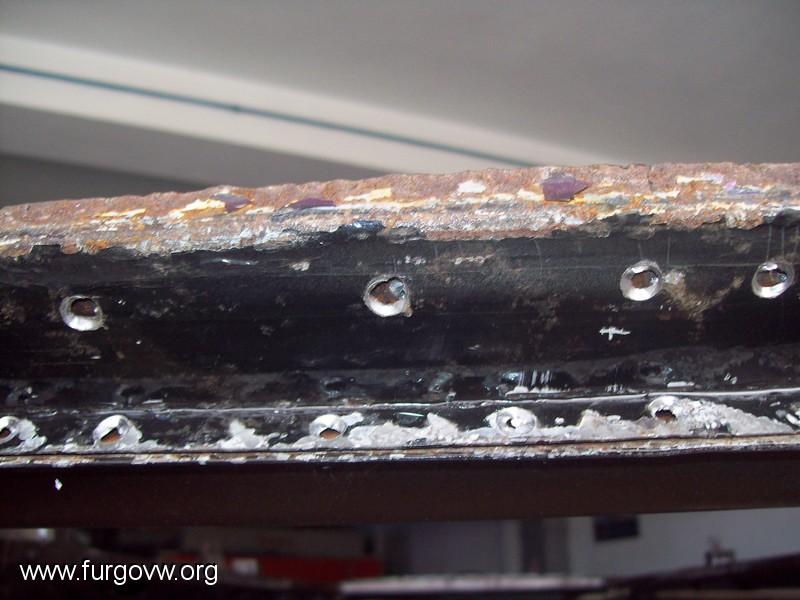

Parece que solo es el filo lo que esta oxidado, eso es en la parte alta del parabrisas, donde une con el techo.

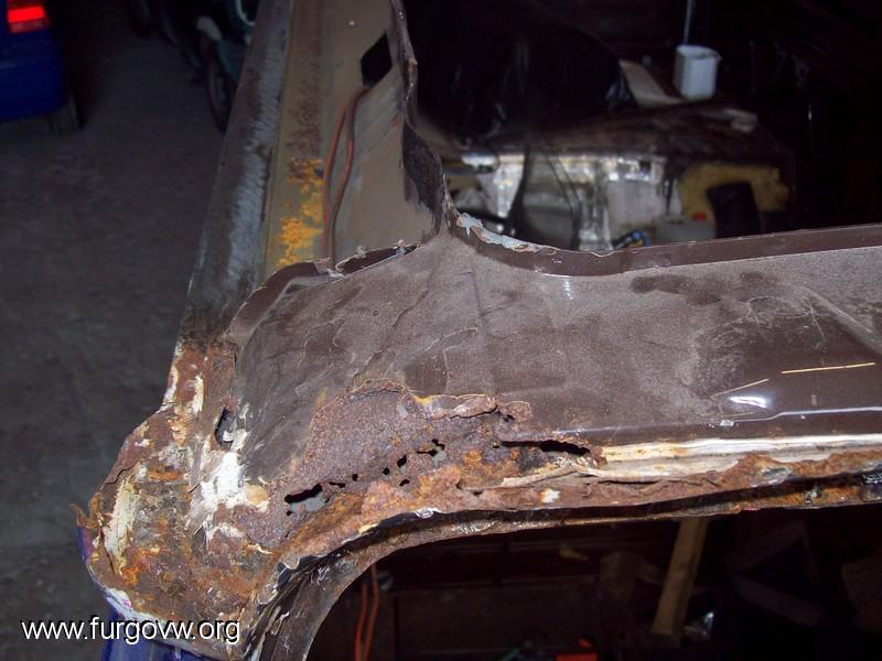

Se trata de encontrar el tesoro de las piratas asi que yo, a romper mas.
Como podeis ver: Por fuera todo casi bonito, pero dentro se esconde algo que en unos 9 meses saldria a la luz, como un embarazo . jajajja
Perdere tiempo, materiales y colirio. Pero jamas las ganas de terminar y menos el humor .nono

Siul69
Cita de: c.h en Junio 07, 2011, 22:00:50 pm
y por que no le tiras simplemente aparejo de alto expesor?luego solo es lijar y..o mas aparejo o pintar.
Hola mi problema es: si ves las fotos o las que iras viendo. la tengo en un lugar de trabajo, por lo que no puedo dejarla en un sitio fijo, por eso no he quitado ni el salpicadero, ni el motor, pero todo se andara.
Tampoco dispongo de mucho tiempo continuado, por lo que le doy eso para evitar oxidos he ir tirando, luego dedico tiempo a limpiar, lijar y dar el fondo. el cual es de dos componentes, lo preparo para varias zonas. Pero eso ya paso, tranqui todo va bien.
Siul69
Cada pieza que esta soldada ahi, en su parte interior tambien esta tratada, no esta puesta ahi sin mas, algunas con imprimacion otras con ese producto, claro que en zonas se quema, pero todo esta estudiado.
