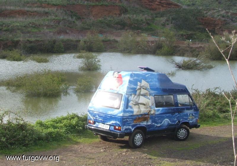

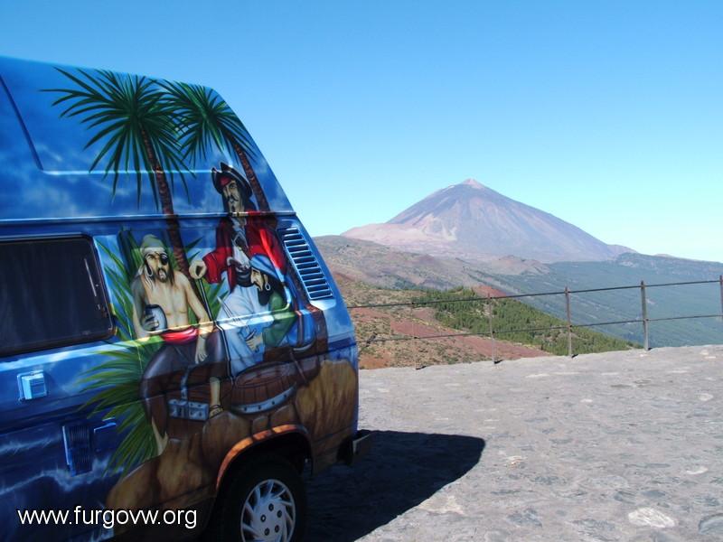

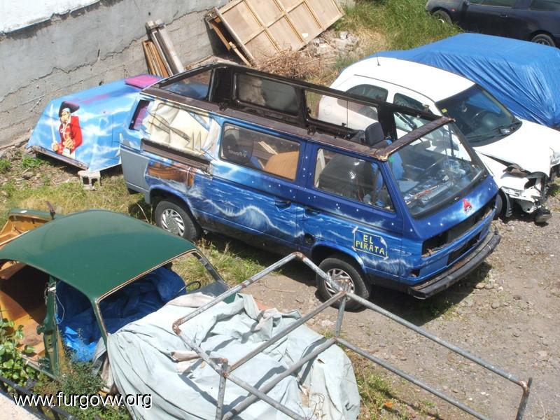

En el año 2009 me ofrecieron esta cosa pirateada, guarde la tienda en el trastero y me puse al volante, o "a dar el cante" .Un año mas tarde, cansado de miradas y de fotos, se me ocurre la idea, de buscar el tesoro que esconden los piratas. Y comienza el destrozo.

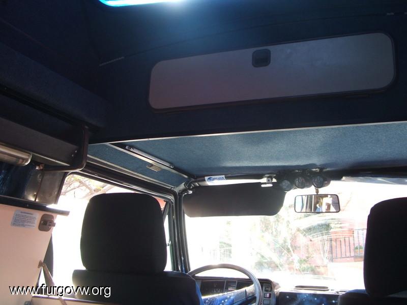

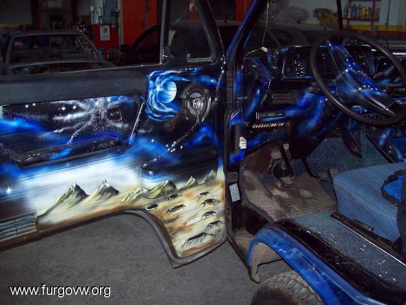

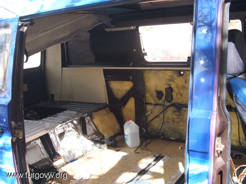

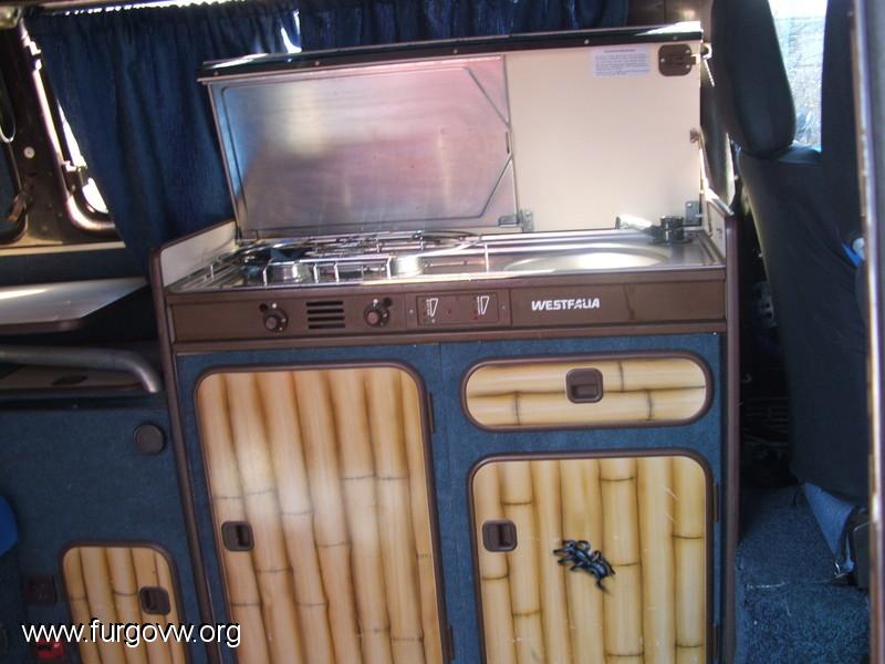

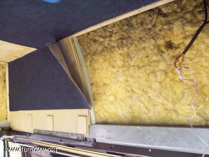

El interior estaba todo tapizado con moqueta
poco a poco he tenido que quitarla
por problemas de alergia.
estas pinturas en el salpicadero de momento quedaran
Ya veremos en un futuro.

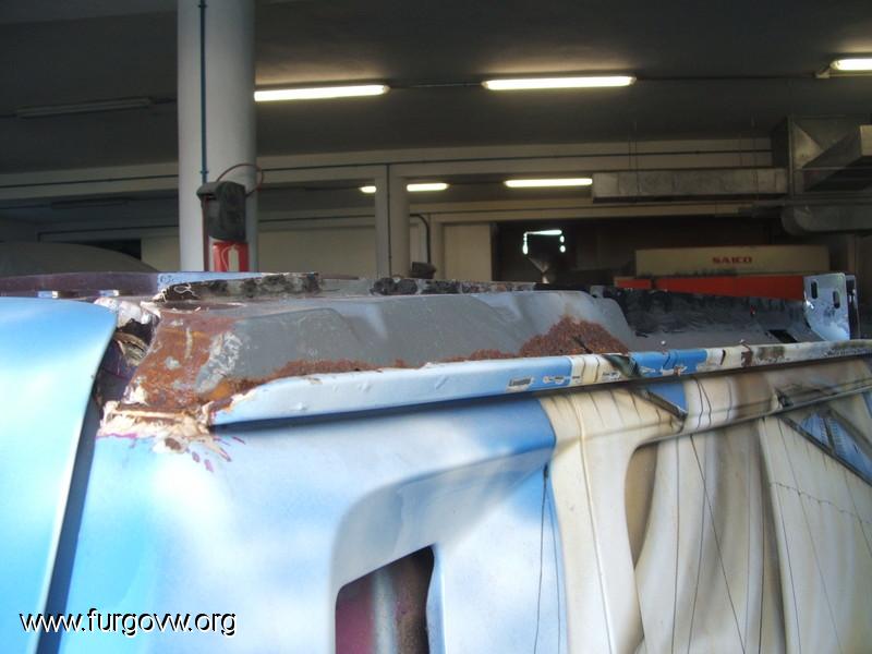

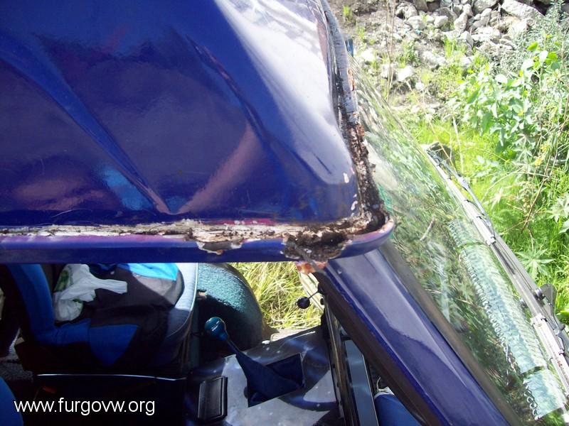

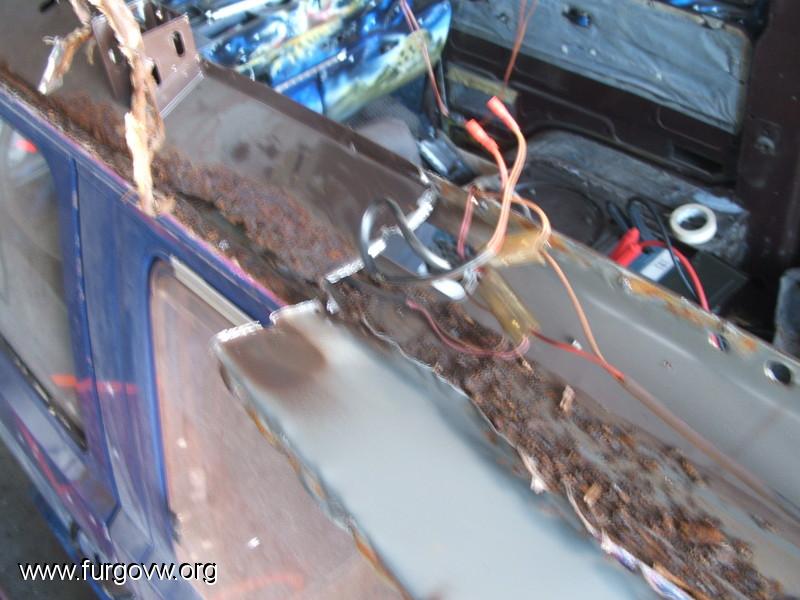

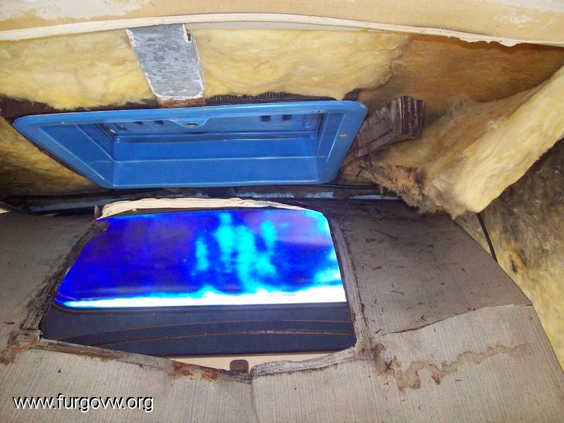

Aqui se puede ver como entraba agua por el techo

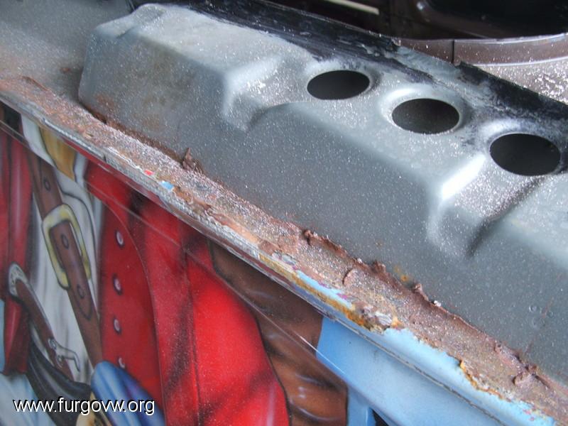

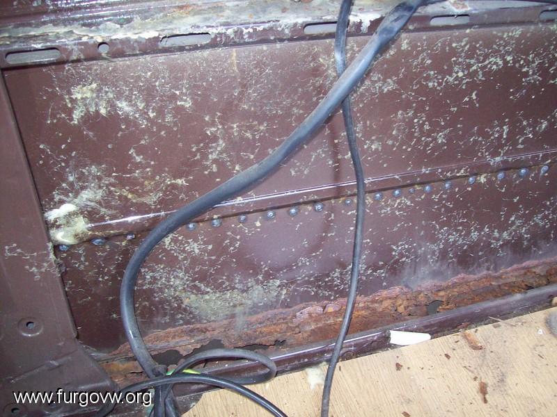

Menos algun tesoro de piratas, comienzan a aparecer los oxidos

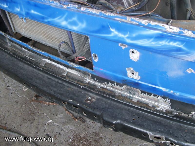

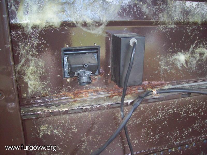

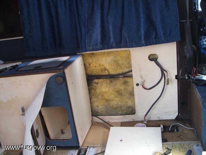

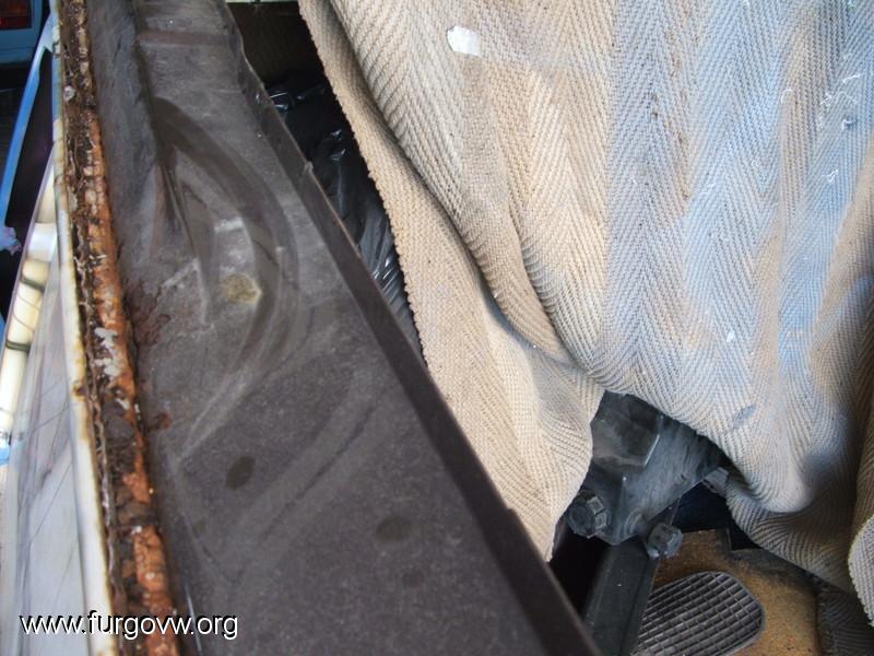

Detrás de la cocina mas sorpresas. Me llama la atención unos puntos de soldadura que se ven mas arriba.

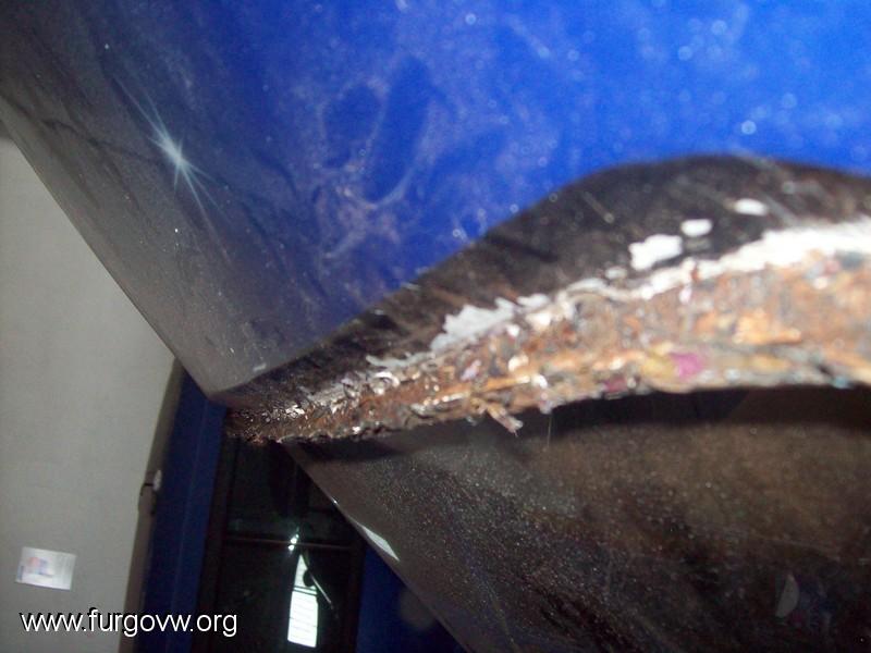

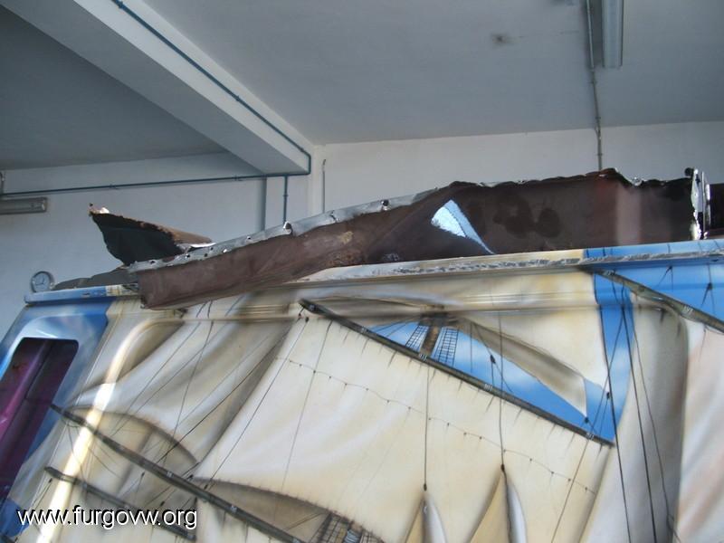

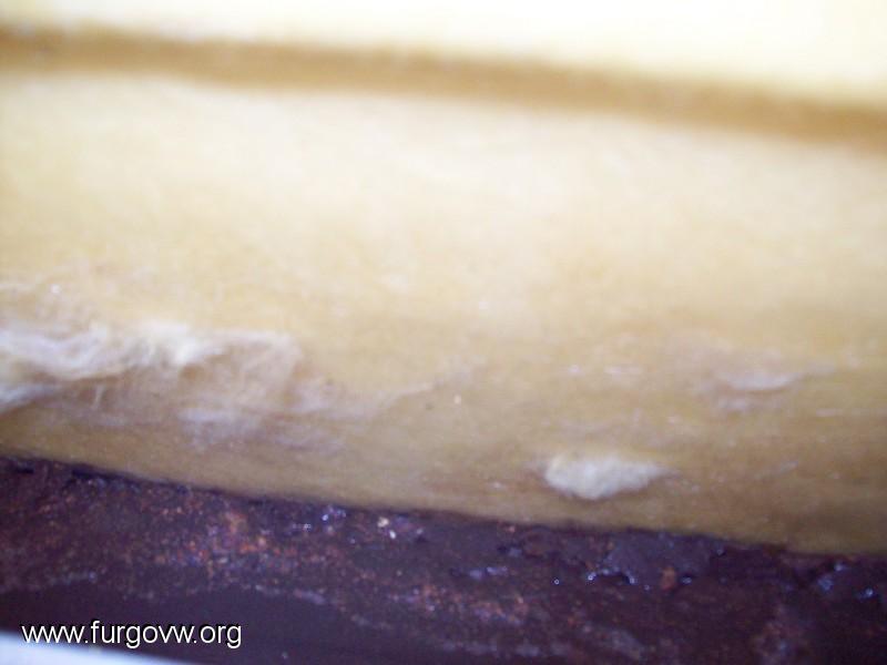

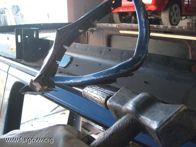

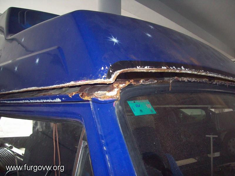

No me gusta mucho lo que me encuentro, en la unión de la fibra del techo con la chapa.

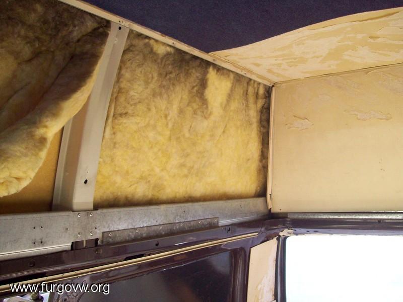

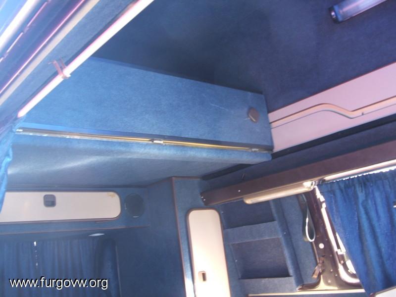

La siguiente foto corresponde al "dormitorio" de arriba

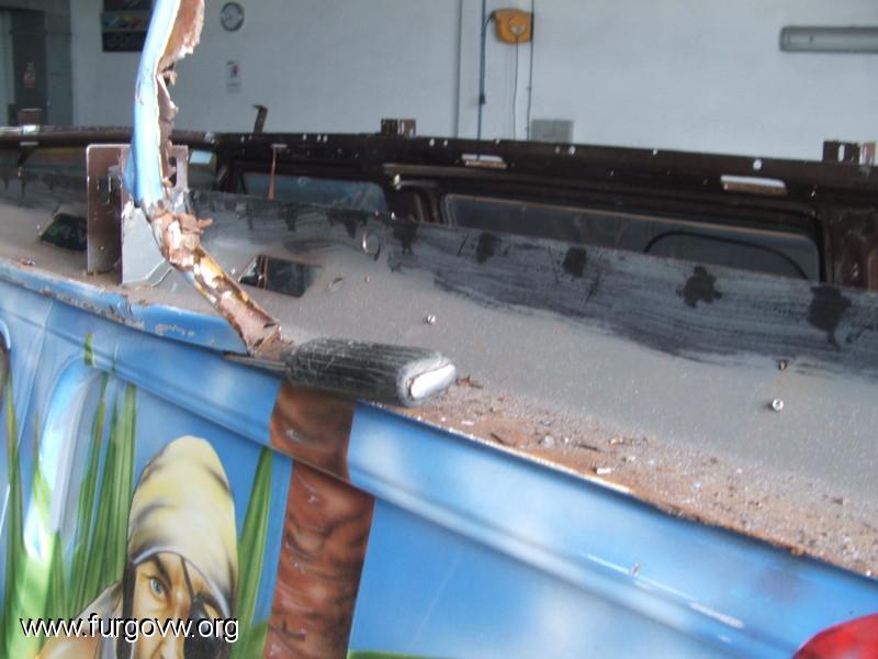

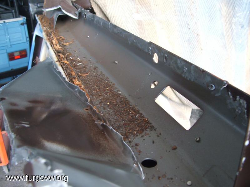

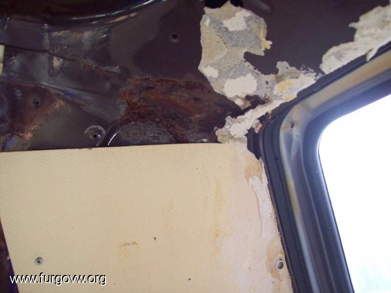

Por curiosidad, me he puesto a rascar aquí.
Tengo que decir que, mi tiempo es muy poco. Solo le puedo dedicar unas 5 horas cada 15 días y algunos de los días entre esos, no ha sido posible dedicarle tiempo por causas ajenas a mi voluntad

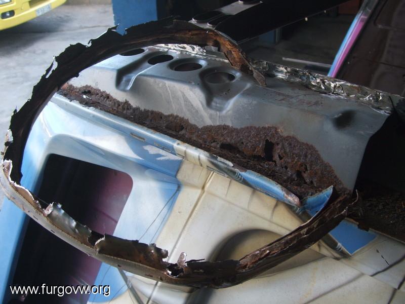

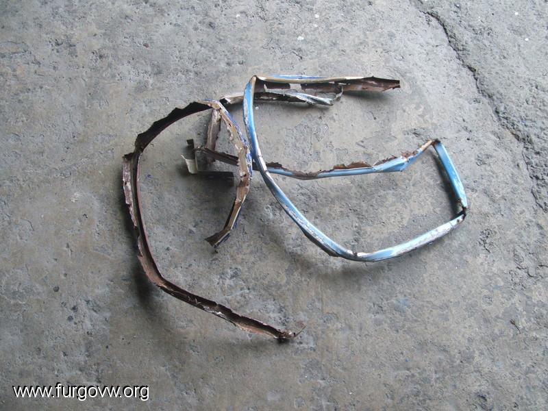

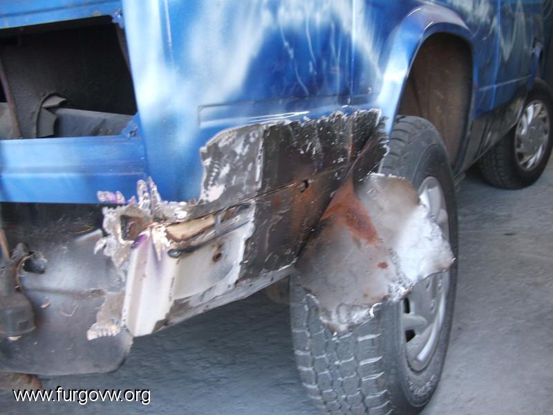

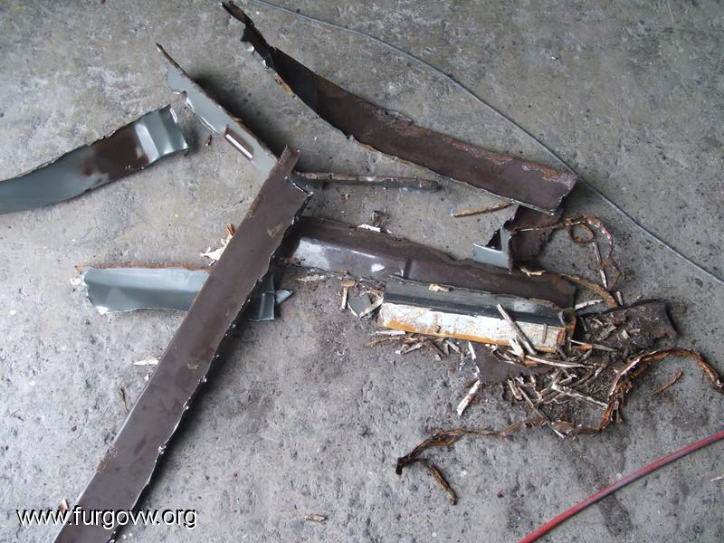

Por poco oxido prefiero quitar piezas enteras, que estar reparandolas.

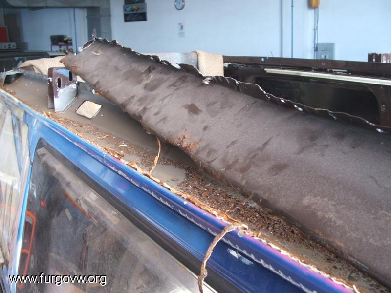

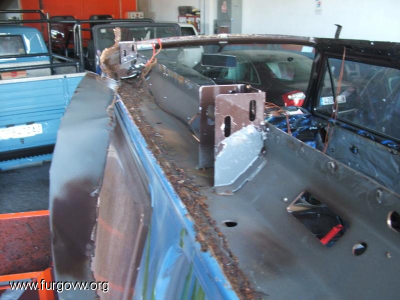

Comenzamos a buscar por el otro costado.
Perdon por la foto, pero ni la camara tiene animos, de lo que ve.

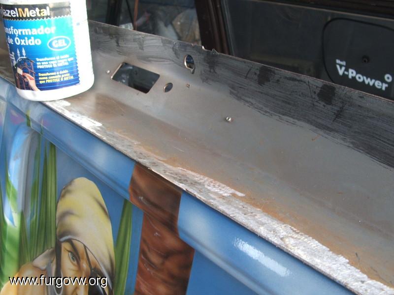

Le doy esto por si acaso queda algun resto, pero no me gusto mucho ese producto al final.

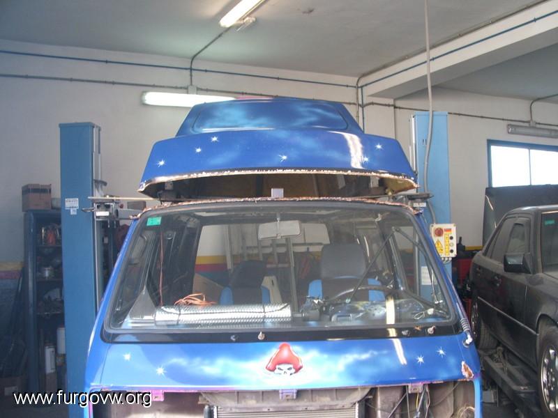

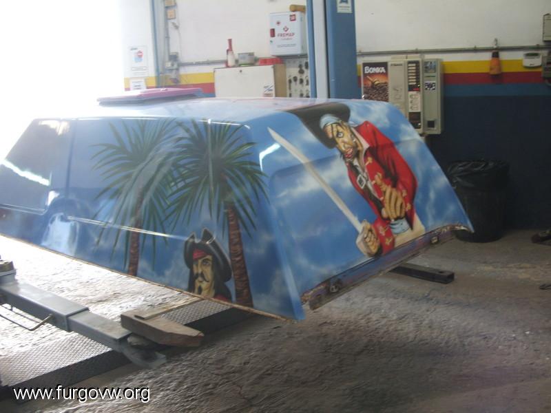

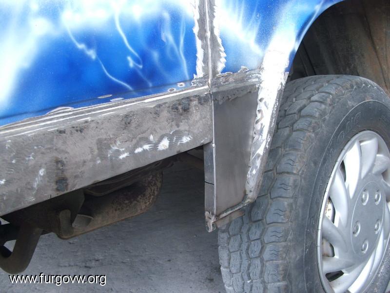

Bueno hasta aqui el desastre del techo, comienza el puzle.

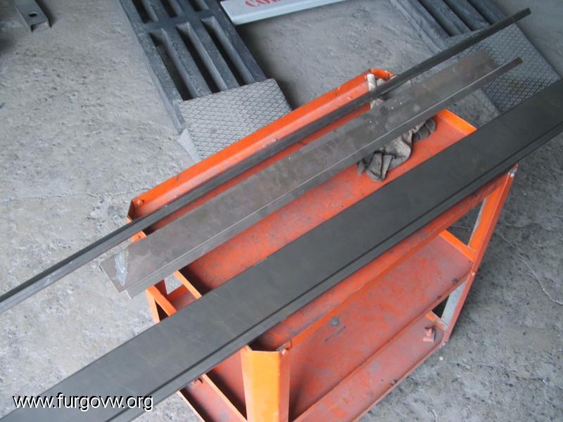

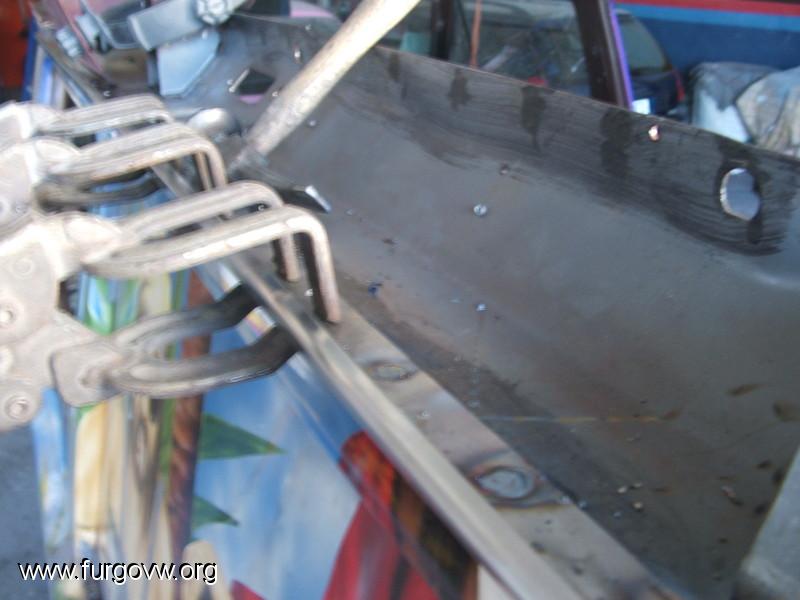

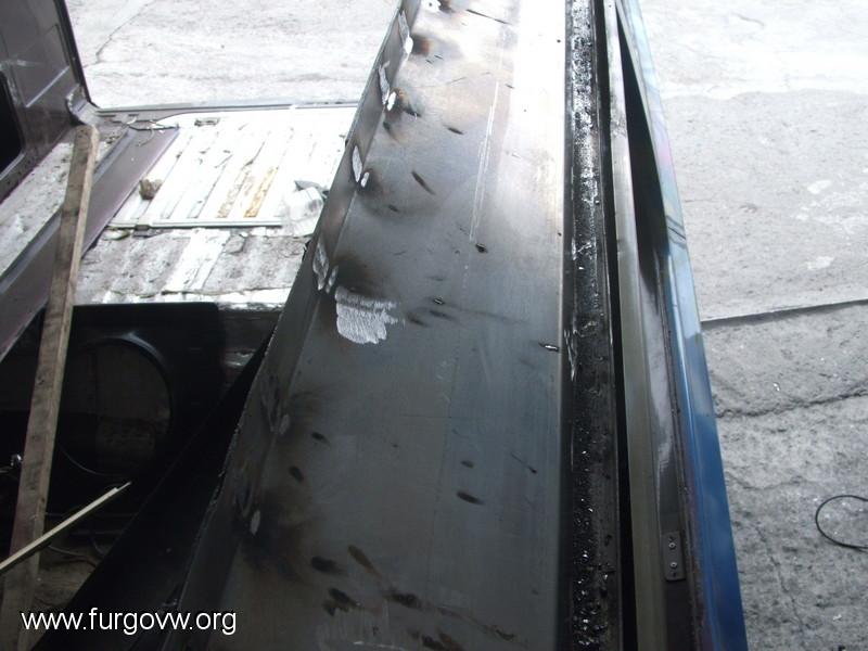

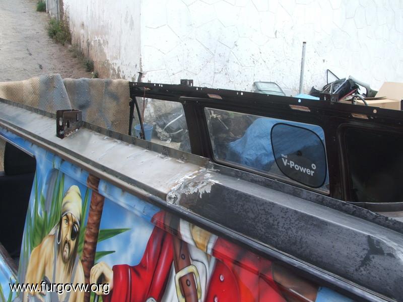

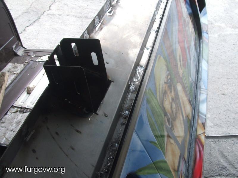

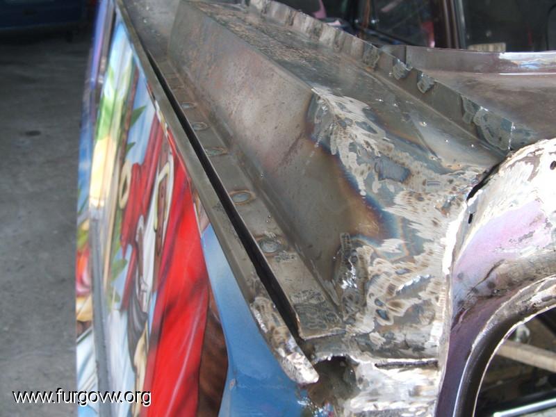

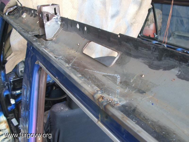

Comenzamos soldando los interiores. Despues de medidas encargamos las piezas, hechas en una plegadora.

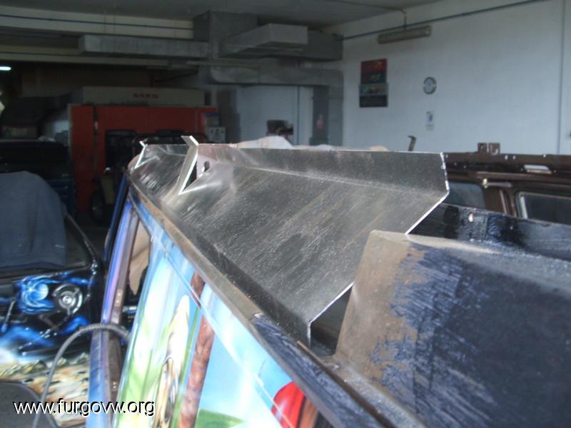

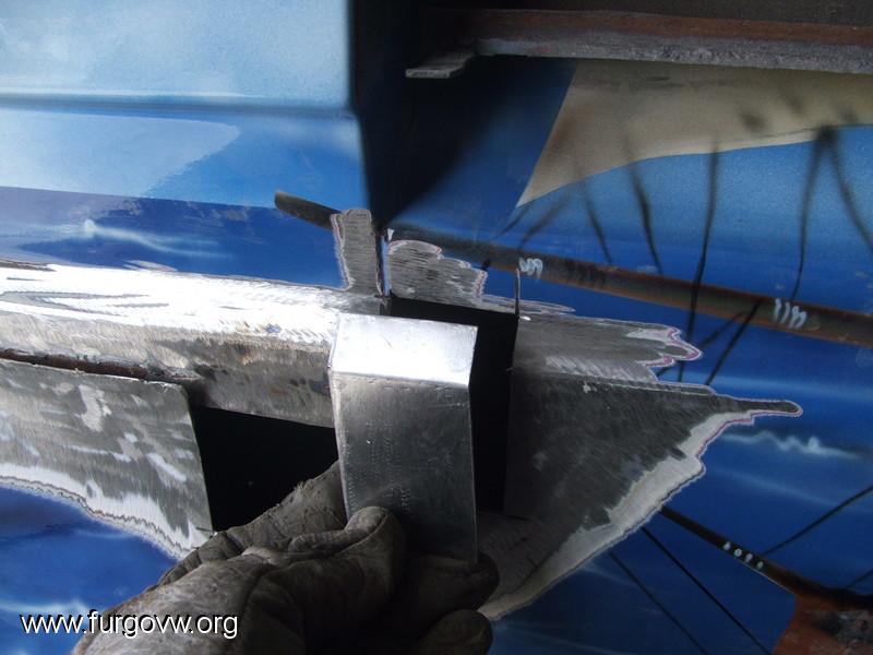

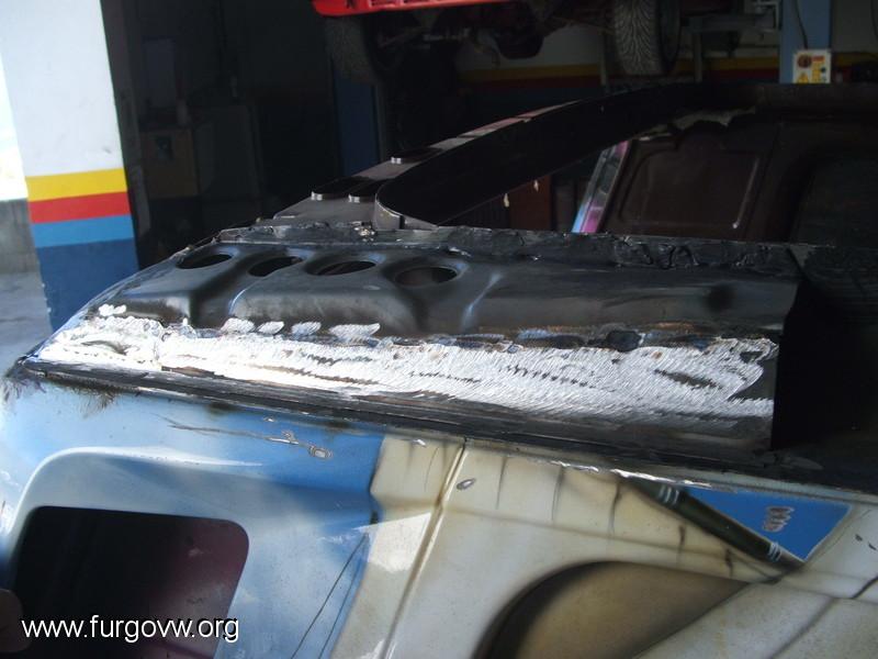

Estas seran las piezas para los laterales del techo, vierte agua y demas.

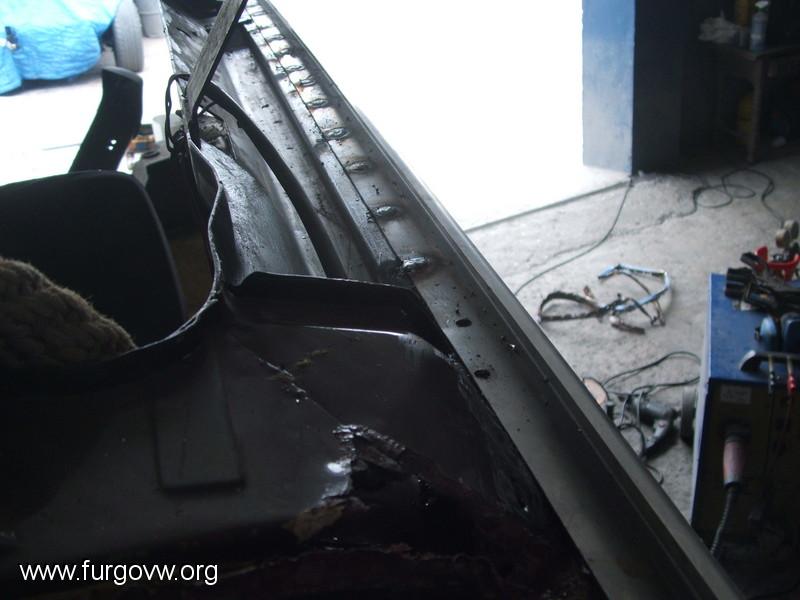

Ya soldados los vierteaguas, es el turno de los interiores y la sujecion del techo.
Sabado un furgonetero queria salir, pero no pudo, por que tenia que soldar.

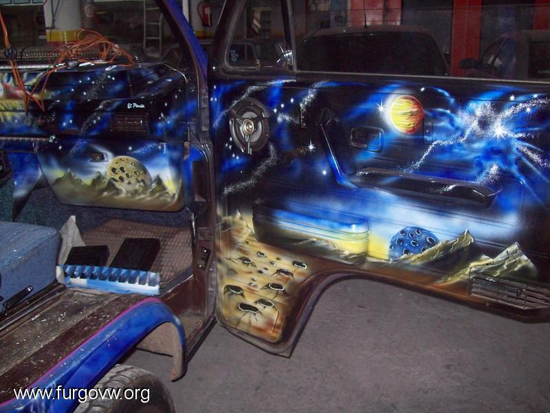

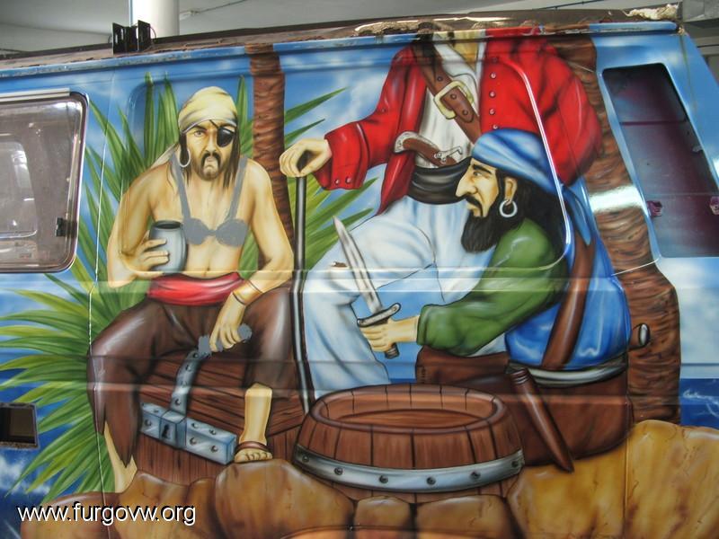

La siguiente foto, es de un momento de lucidez artistica y me puse a retocar los grafitis.

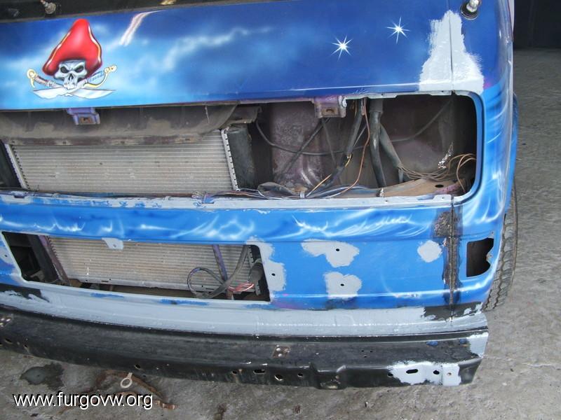

Un mangito de gasolina en mal estado, a causa del tiempo que lleva sin uso, se agrieto y como entro y saco la furgo del taller a un solar, ardio sin mas.
menos mal que tenia un extintor cerca y los faros quitados, por ahi pude apagar rapido.Pondre fotos.

Aqui la foto del dia de la quema, que susto!!!!
Algunos cables y algunos mangitos, tengo pensado quitar el motor de todos modos y sustituir todo eso.

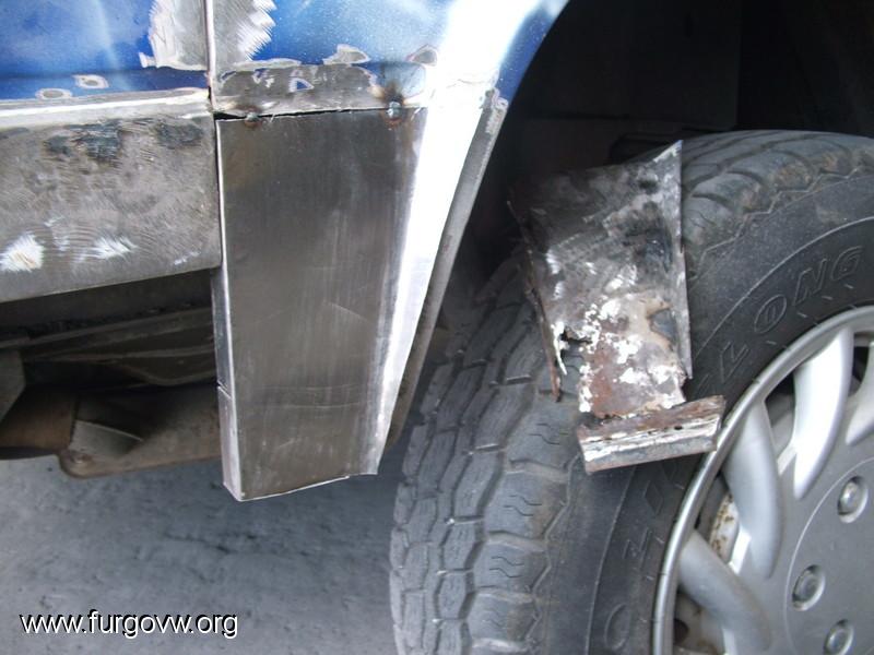

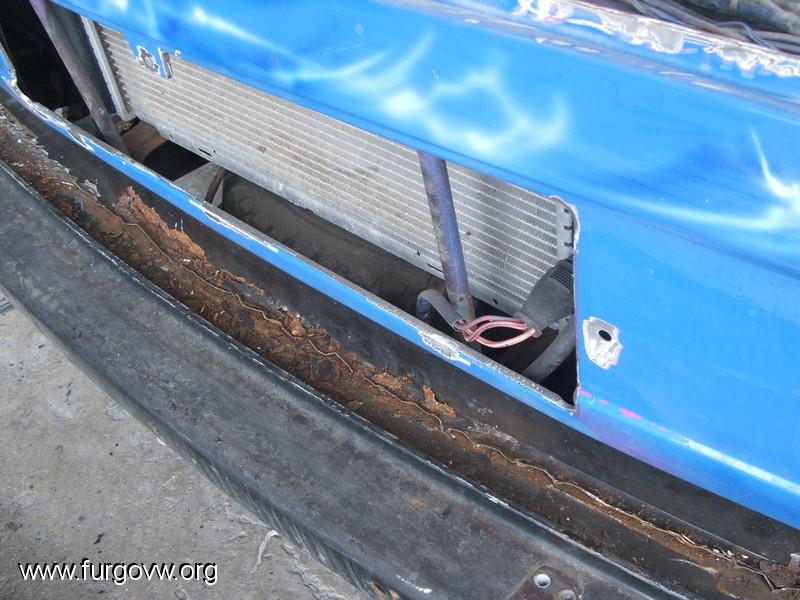

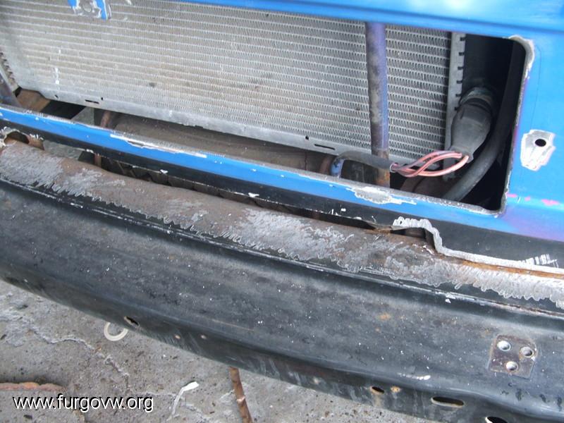

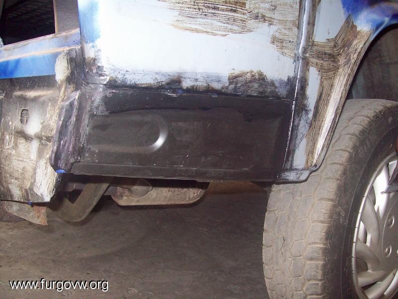

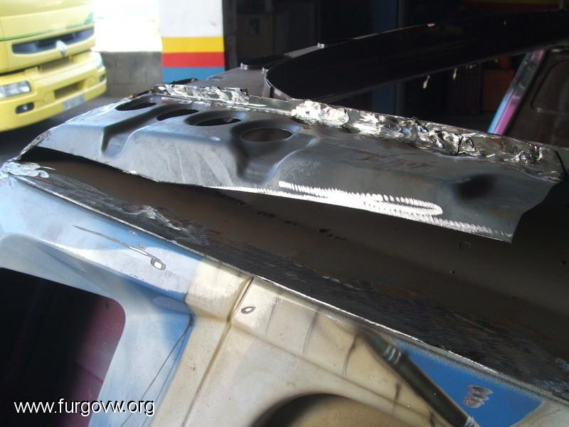

Me enconte con esto. No veas como reparan por ahi, una chapa tan grande por ese oxido, sin quitarlo ha hecho que se formara mas grande.
