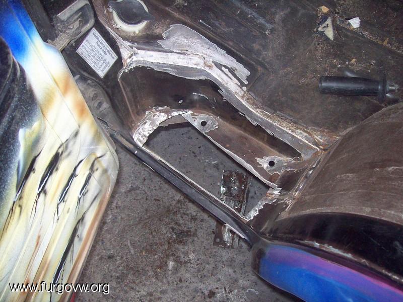

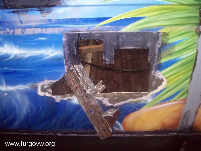

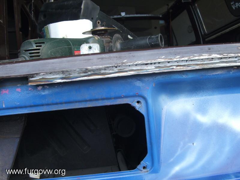

Los oxidos, sera normal tantos. con tanta mar para el barco. y los piratas borrachos de ron arehucas. ;D
Siul69
Siul69

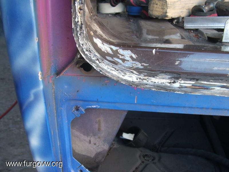

Macflai

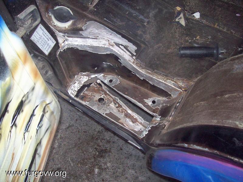

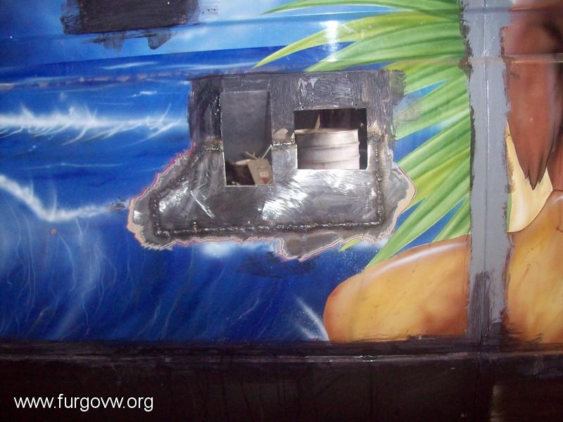

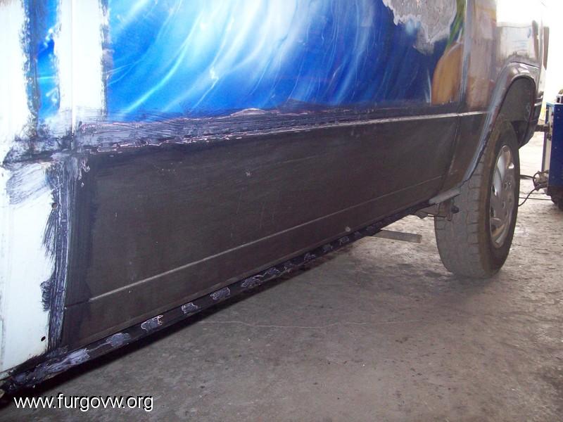

Hay que ver como va cogiendo forma eh?  ;) Eres tu mismo el que la estas arreglando y soldando o la tienes en un chapista? Es que no me he enterado todavia ;D
Siul69

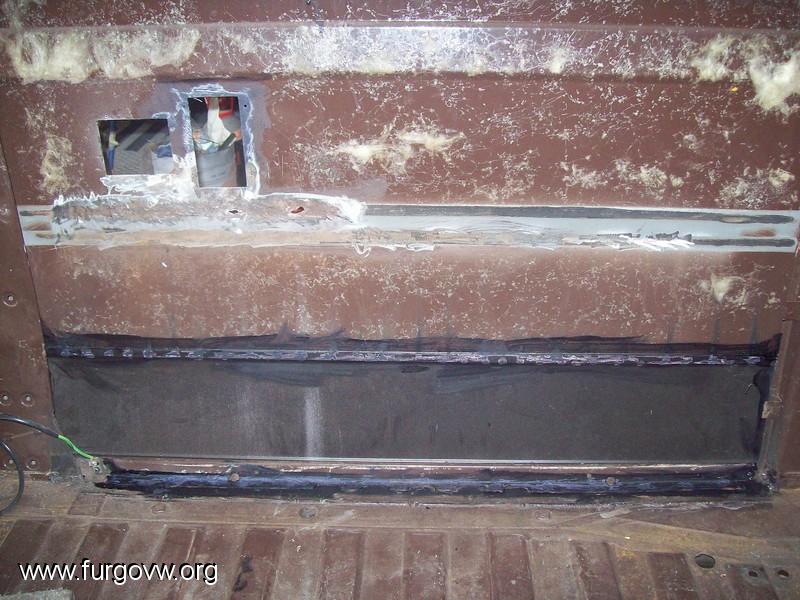

Yo solito he estado currando en eso, estoy aburrido ya. tengo ganas de muchas cosas, una de ellas el descanso. he estado mirando por debajo y menos mal que esta integra, lo unico que tiene oxido son las tuberias del agua.

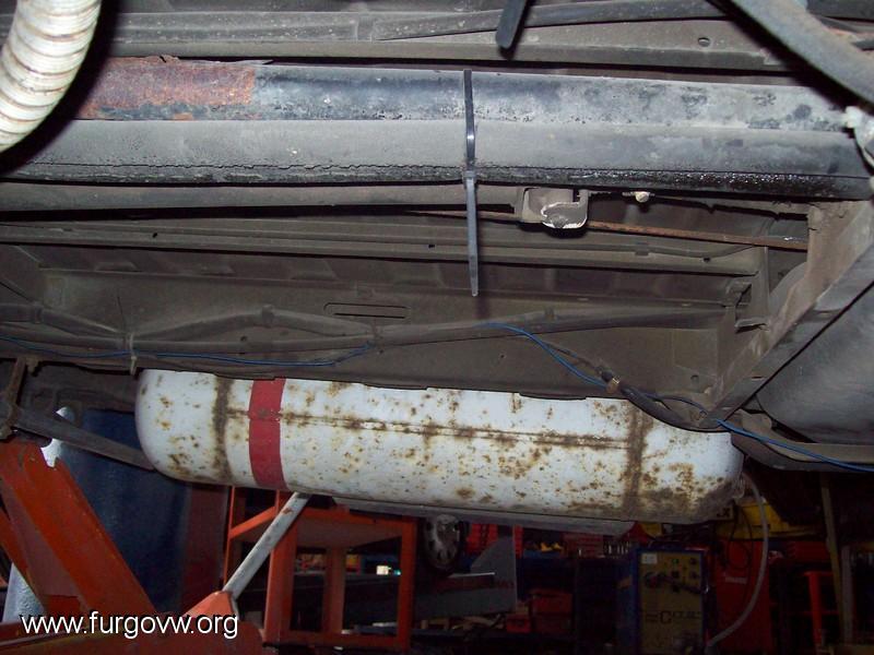

 Las tuberias de agua que van desde el radiador hasta la parte de detras ¿no son de plastico? En mi T3 si son de plastico, y son originales...???

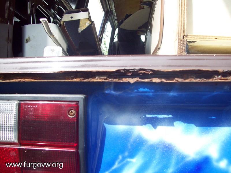

rfuster
Buaaaaaa  :o :o :o no se ni q decir!!!! Q currazo mas bueno te estas pegando!!!! no te rindas q la vas a dejar como recién salida de fabrica!!! .palmas .palmas i tu solito... eso si q es mérito!!!! .ereselmejor .ereselmejor
Saludos i ánimos!!!!!
P.D:Suerte q tenias curiosidad por encontrar el tesoro!! porque esta realmente oxidada!!!!  i los óxidos escondidos detrás de chapas.... .panico .panico
Hola, lo se que las hay de plastico, pero en la mia son de metal, en justkampers las he visto y valen una pasta. las hay en los dos materiales. aun aguantan las pintare un poco y mas adelante se vera, lo mismo que los muebles, alquitar la moqueta he visto que estan muy amarillos de viejos, los he pintado y de momento solo cambiare la del techo, ahora los ahorros son para el motor, rotulas, cubre polvos, frenos, silencioso y alguna que otra cosita.

Lo ideal seria que localizaras alguna furgo medio arrimada o en un desguace y le sacases esas tuberias de plastico por si acaso, no esta demas tenerlas preparadas para meterle el cambio en un momento determinado...

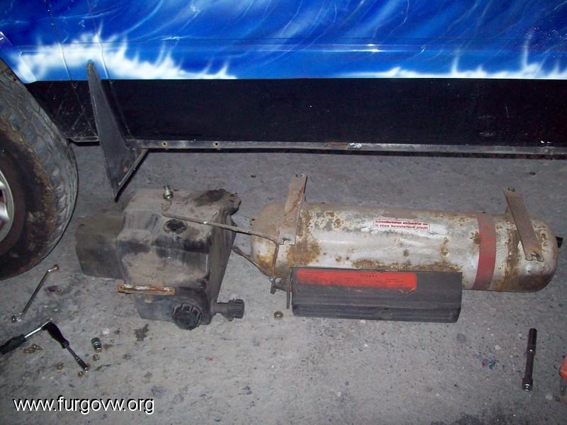

Siul69

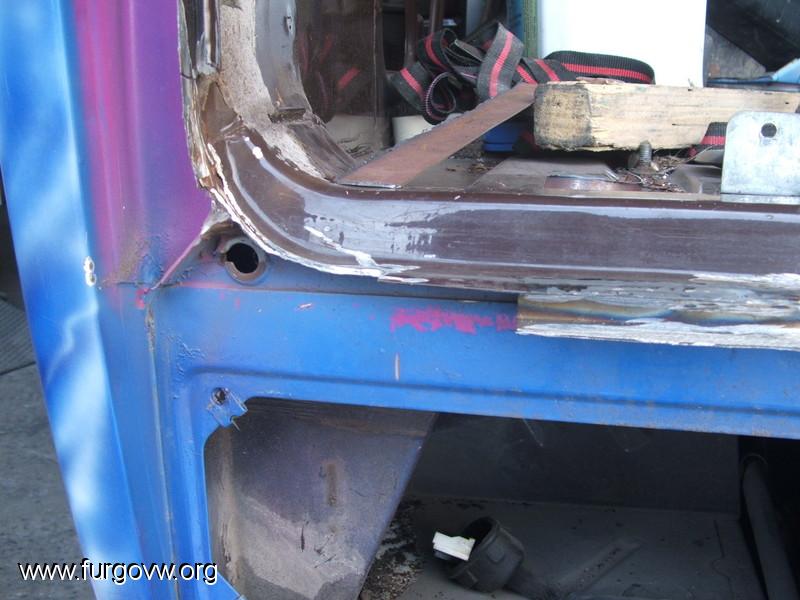

Aqui estan las tuberias del agua, sabia que tenia una foto perdida por aqui, pondre mas que tengo antiguas.
Macflai
Cita de: Siul69 en Mayo 31, 2011, 22:53:39 pm
En mi vida habia visto en una T3 oxido en ese sitio...  .confuso2 ???
