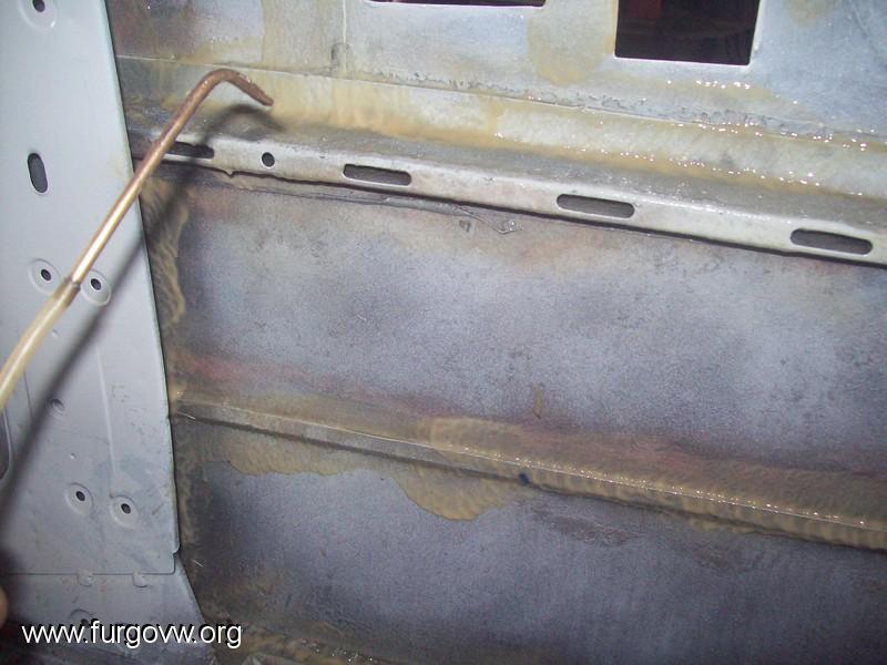

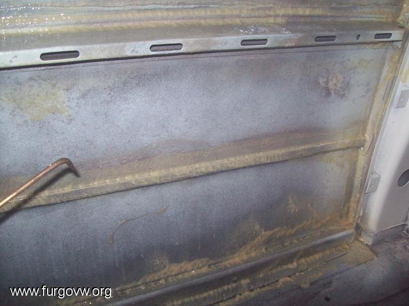

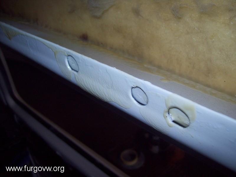

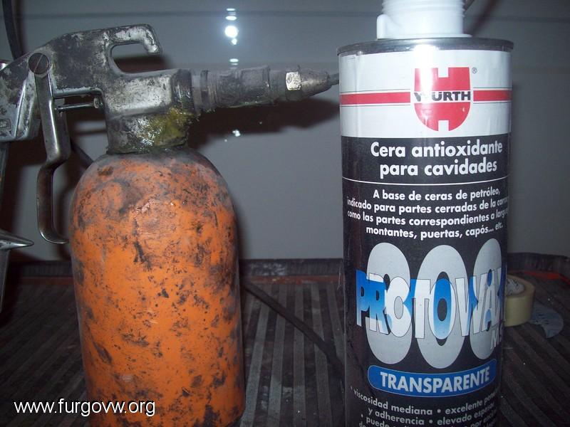

A pringarlo todo, cada rincon, cada hueco, cada grieta y sobre todo el techo. La union del techo es donde mejor me lo he pasado, dos litros en todo el contorno.
Con esto el chapista me da unos 5 años mas de garantia, si se oxida me la vuelve a reparar.

P.D: muy bueno eso de la cera para cabidades  .palmas .palmas  .ereselmejor .ereselmejor

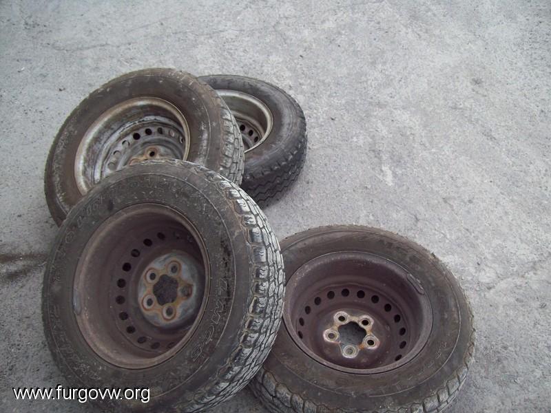

Es el turno de las llantas, aunque no se descarta un cambio en el futuro.
