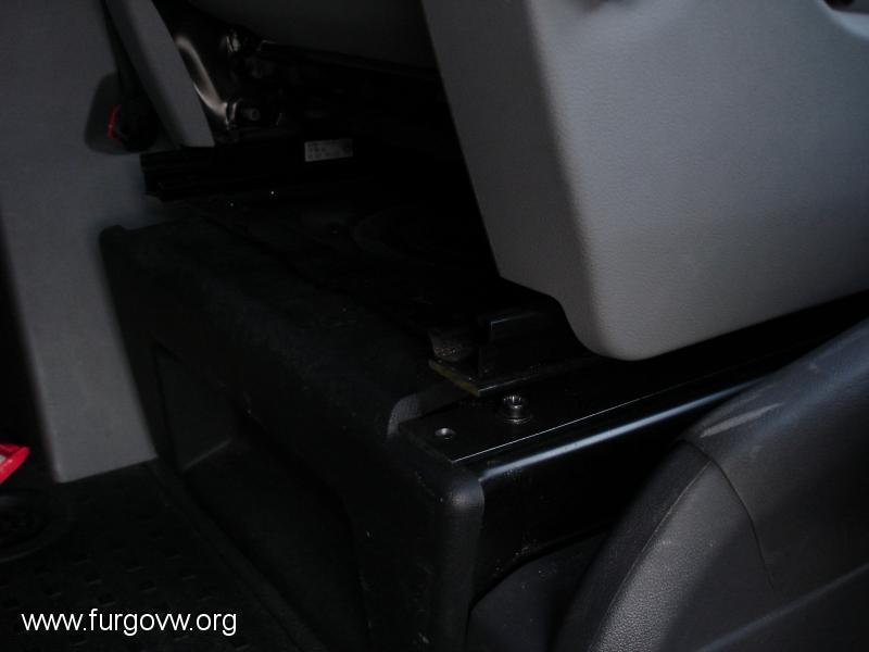

gustavo111
Hola!! en esta foto se aprecia como queda la base ya instalada, he cortado los sobrantes a diferentes medidas para que coincidan con la parte del asiento y la parte de la base del asiento que es un poco mas larga.

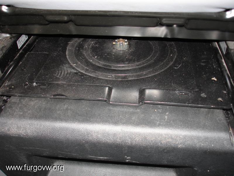

gustavo111
En esta foto se ve aparte de que todavia estaba sin limpiar la furgo luego de trabajar en ella... .meparto .meparto que corte la parte de abajo para que coincida medio centimetro sobre el plastico que trae la furgo ya que la segunda idea que se me ocurrio fue que entre ese plastico y la misma base podia cerrar la parte baja del asiento donde estan los cables y demas y poner por ejemplo el botiquin... ;D
Aqui se ve un agujero de los 2 primeros que hice antes de que se me ocurra hacer coincidir la base con el plastico... ;D

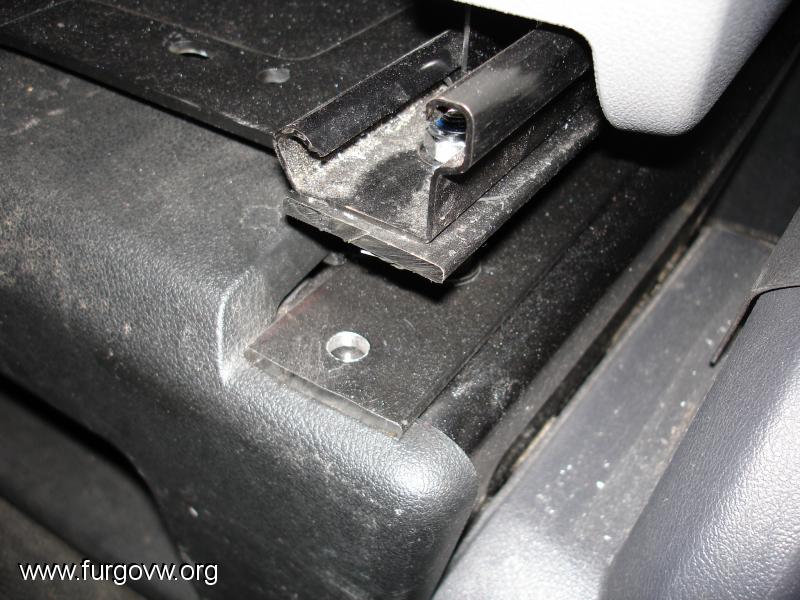

gustavo111
En esta foto se ve como queda todo cerrado el compartimento debajo del asiento del piloto.... ;D
Aqui esta movido completamente hacia adelante para que se vea mejor.
