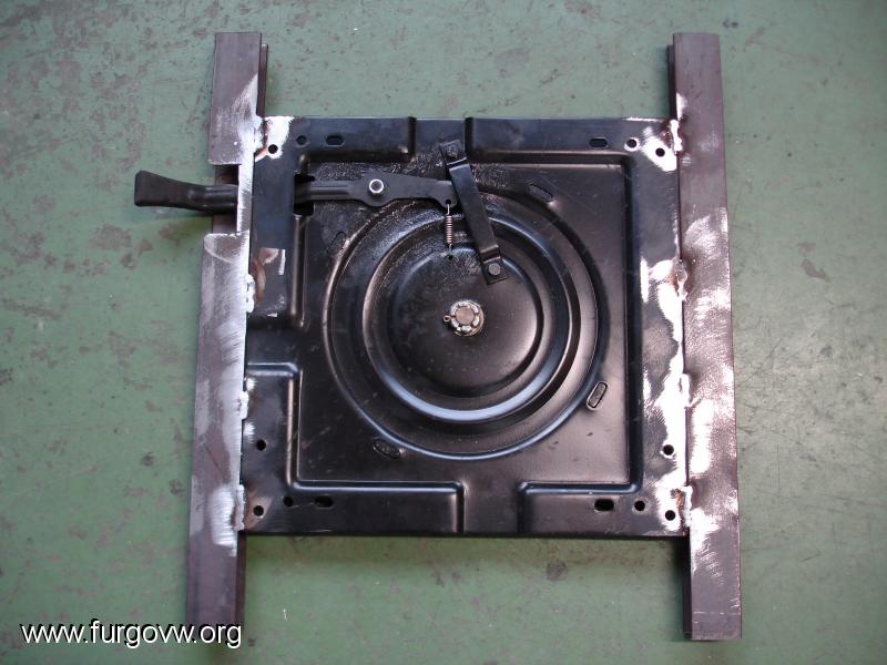

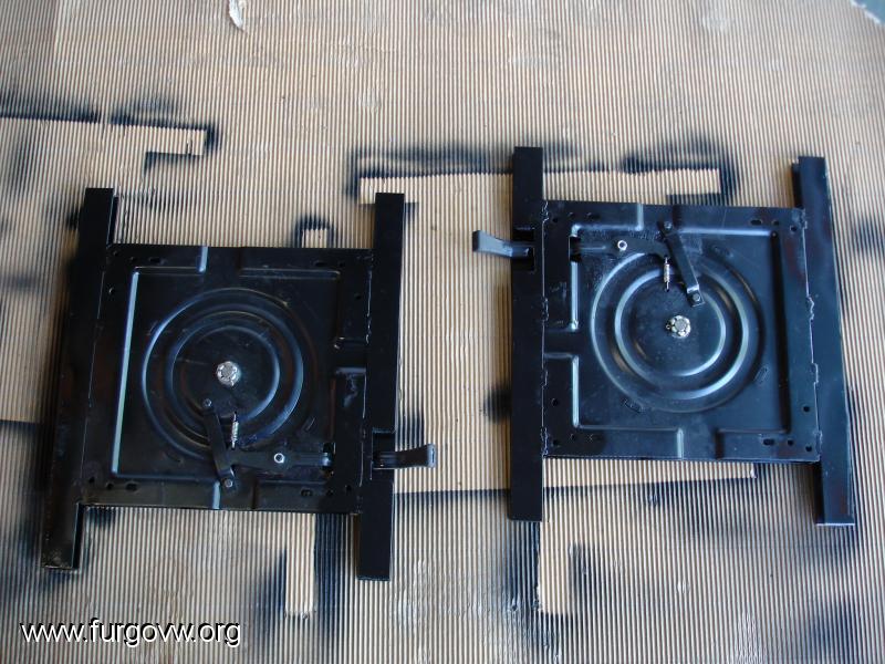

Lo primero es comprar la base montcada y unas pletinas de 4 centimetros de ancho y 4 milimetros de grosor para soldarlas a la base ya que las medidas no coinciden con la base del asiento de la furgo.
Es conveniente dejar unos 7 u 8 centimetros por delante y por detras para hacer los agujeros con comodidad y si sobra algo luego se puede cortar.

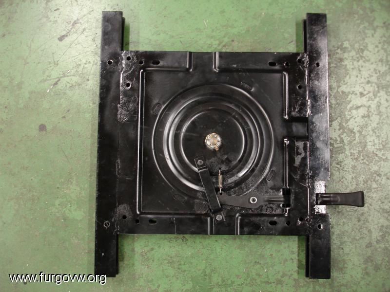

Estas son las bases ya soldadas...

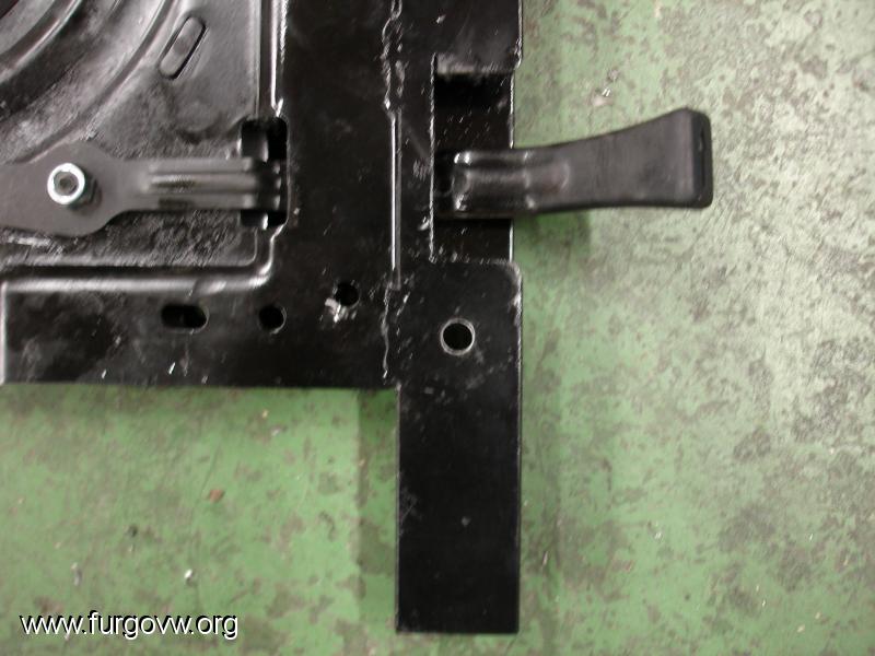

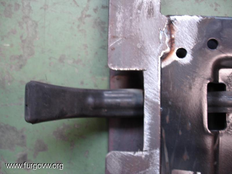

Es importante hacer un corte en la pletina de arriba al lado de la palanca que hace posible el giro para que se pueda mover sin problemas, como se ve en la foto.

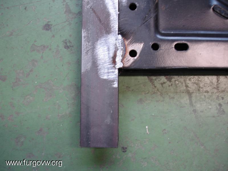

Detalle de lo que le dejamos de sobrante...

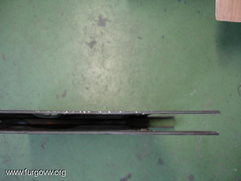

Aqui se aprecia con mucha imaginacion  ;D  que 4 milimetros es el mismo ancho que la base por lo que seria el grosor indicado de la pletina desde mi punto de vista...

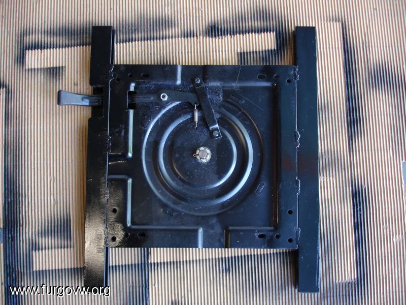

gustavo111

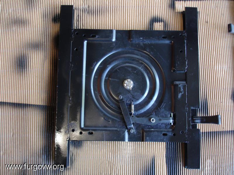

Luego de limar las soldaduras y limpiar un poco la base, la pintamos de negro brillo ( hay en spray, del tamaño de los cartuchos butsir) asi queda igual que el color original de la base.
Aqui unas fotitosss..

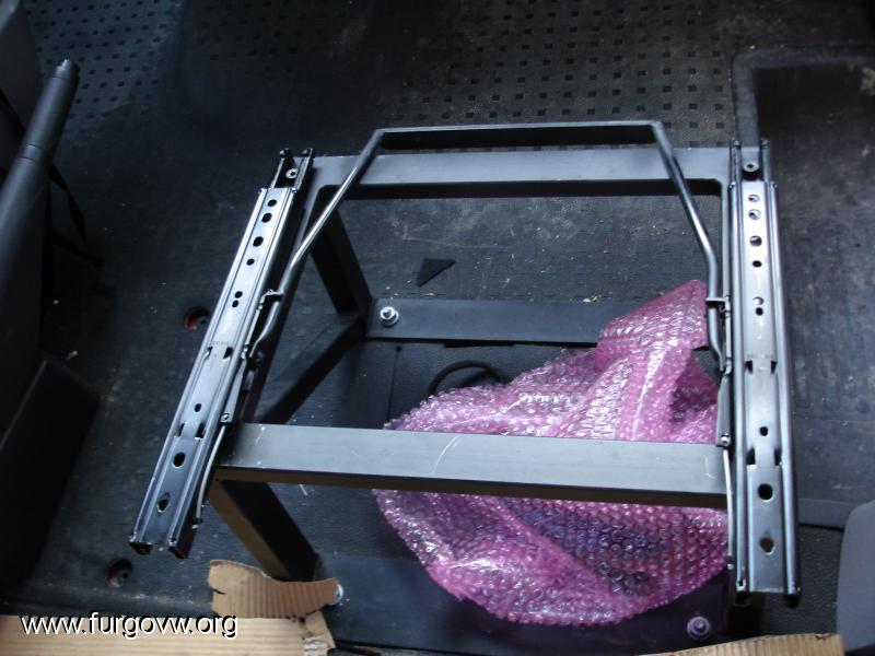

Ahora viene la parte de desmontar el asiento y medir para hacer los agujeros.... yo tuve la suerte de que el asiento trae unas pletinas de medio centimetro de grosor que le dan la altura suficiente para que no rocen los tornillos en las guias correderas, las bases son estas
asi es como queda el armazon del asiento delantero...

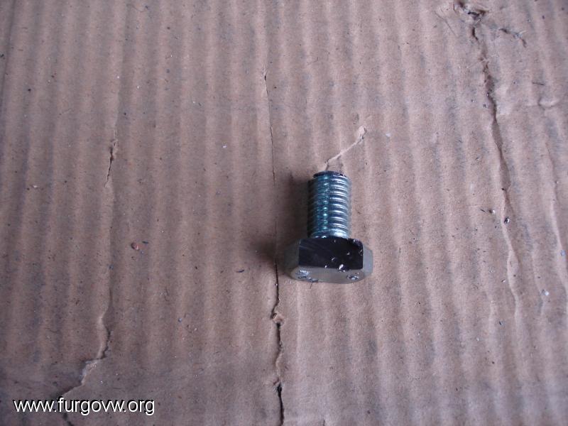

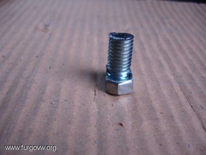

Yo le puse tornillos metrica 10 asi que tuve que cortarlos de largo y la cabeza del tornillo tambien la tuve que cortar para que entre dentro de las guias para poder mover el asiento de adelante hacia atras y eso me llevo un rato entre cortar, probar si entra, volver a cortar...pero entre desmontar, medir, agujerear y cortar los 4 tornillos de largo y ancho me llevo casi 3 horas desde que empece hasta que tenia el asiento montado...

Bueno aqui un par de fotos de como tenia que cortar los tornillos de metrica 10 para que entren en el carril....

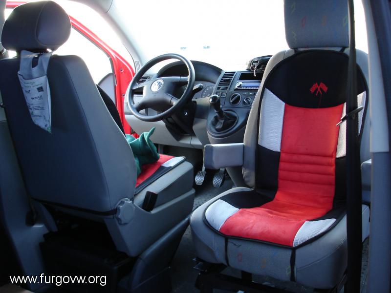

te dejo alguna foto de las mías si quiers haber si te haces una idea
sin pintar
By yeremay at 2011-04-06
media vuelta
