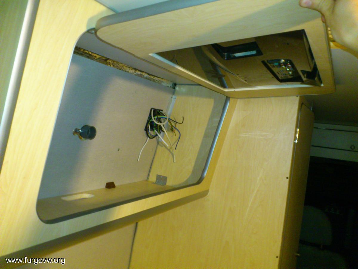

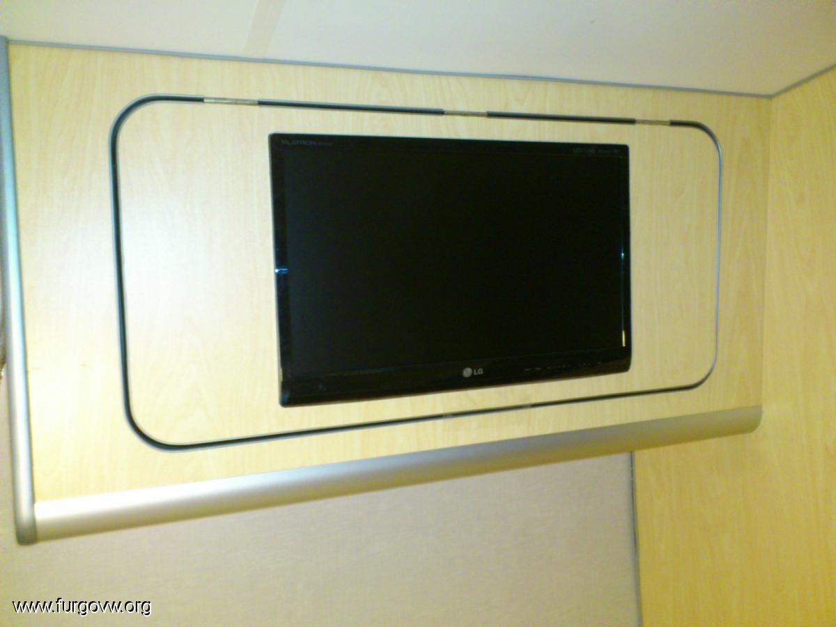

Acabo de probar una tv led de 22" de LG en la furgo y va perfectamente. Las LG pequeñas llevan el transformador fuera, y esta es a 19 voltios, pero funciona bien con la batería.

ls LG llevan regulador de tensión interno.
el transformador externo es de 220 a 19v DC, pero la tele trabaja de 12 a 24 aparte las de 22" (las de 19 no) son IPS , eso quiere decir que se ven igual en todos los angulos y lo jodido es que es verdad , da igual de doande la mires arriba a bajo a los lados , se ve perfecta.

Pues ya te lo han dicho todo  ;D la conecto directamente a 12v. de la batería auxiliar, bien facil!
