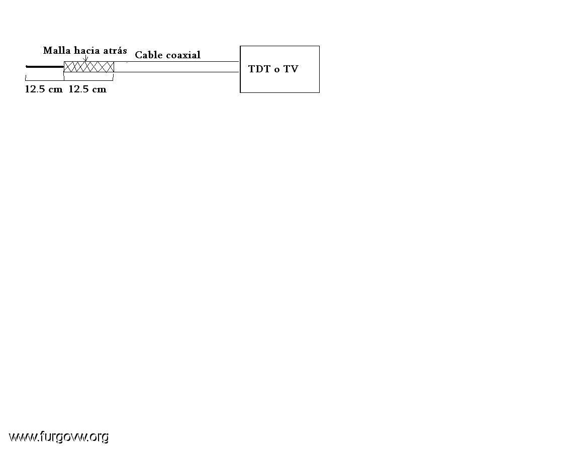

Chemist
 Un apaño de "fortuna" muy sencillo cuando no tenemos antena:

yo pille una en el eroski por unos 14 luros tiempo atrás, y veo igual que con una de instalacion con amplificador y a 12v. No le hace falta corriente. Lo del cable pelao funciona muy bien, pruebalo total pa lo que es.
