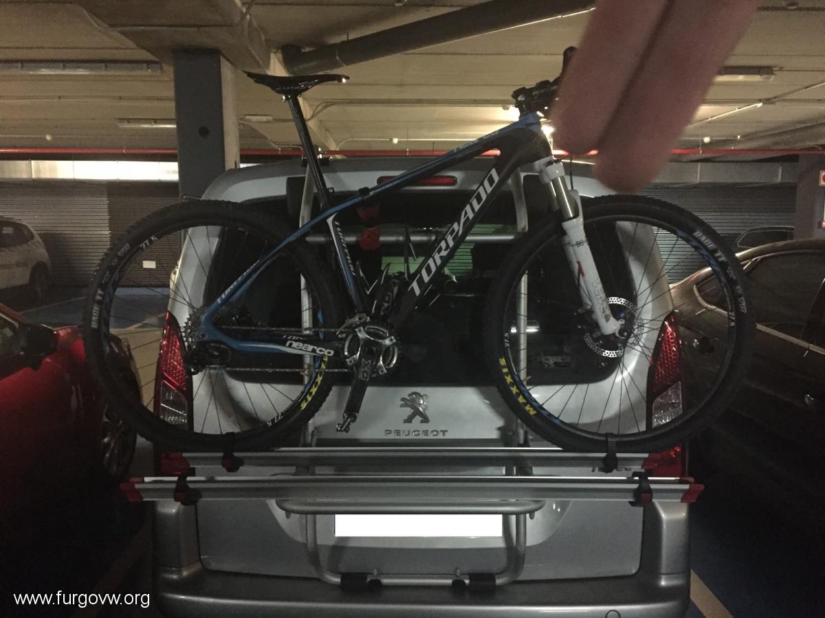

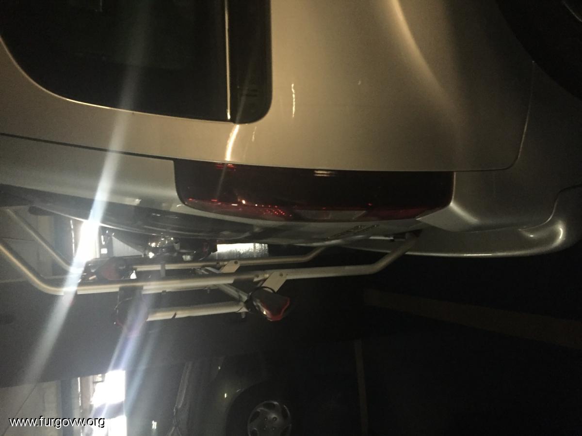

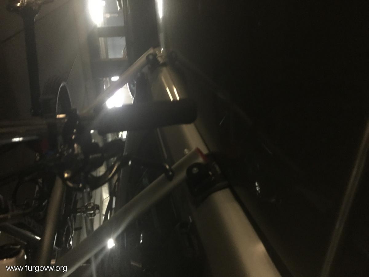

Cita de: neberabaltz en Mayo 22, 2016, 21:05:50 pm
Así queda con una bici puesta (sino tapo la luz con los dedos no se ve nada)
y al abrir el portón del todo este es el hueco que me deja el manillar.
Si tuviese un manillar de descenso súper ancho tendría que ponerla en el segundo carril o girarle el manillar (un mal menor y creo que en una T4 sería igual)
Y esto es lo que me sobresale una vez plegado
Hola ,te da opción abrir la ventana de atrás? aunque sea un poco para dormir con ella abierta y que ente airecito?..:)
neberabaltz
Si que da para abrirla un palmo, solo hay que buscar algo para bloquearla y que no se cierre. Yo he improvisado eso con un bote de crema hidratante que tenía a mano  :)
