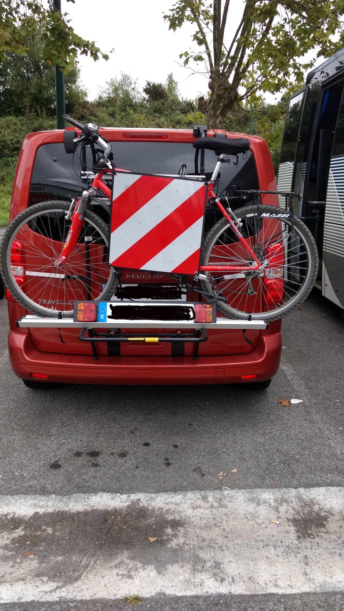

yo tengo la instalación eléctrica para el portabicis dentro del coche. Monto el portabicis muy bajo, le pongo el portamatrículas, y a través de la luna trasera lo conecto a la alcochofa, y listo.
Queda así:
