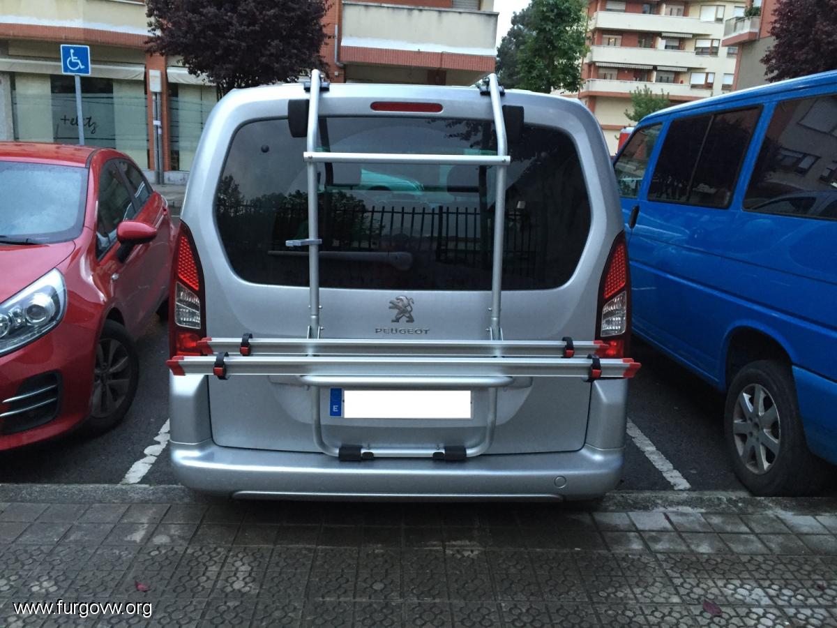

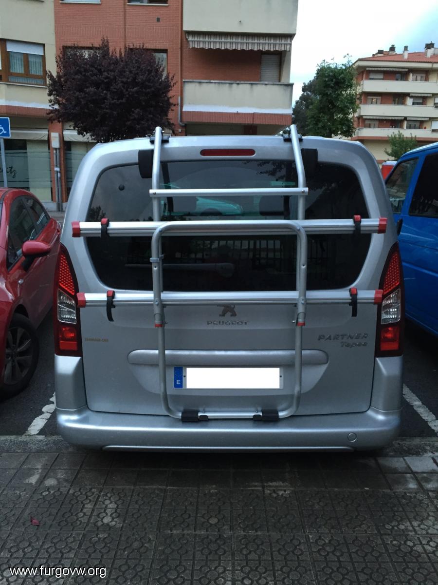

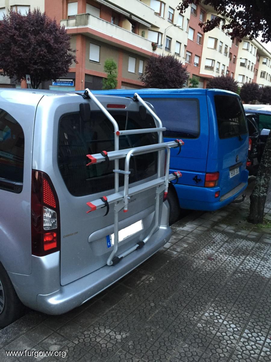

Fiamma de T4 en Partner Tepee, fácil, sencillo y para toda la familia  .panico
Y esto es el excedente del brico.

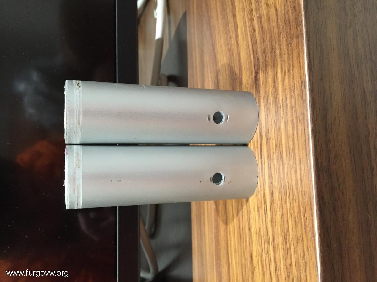

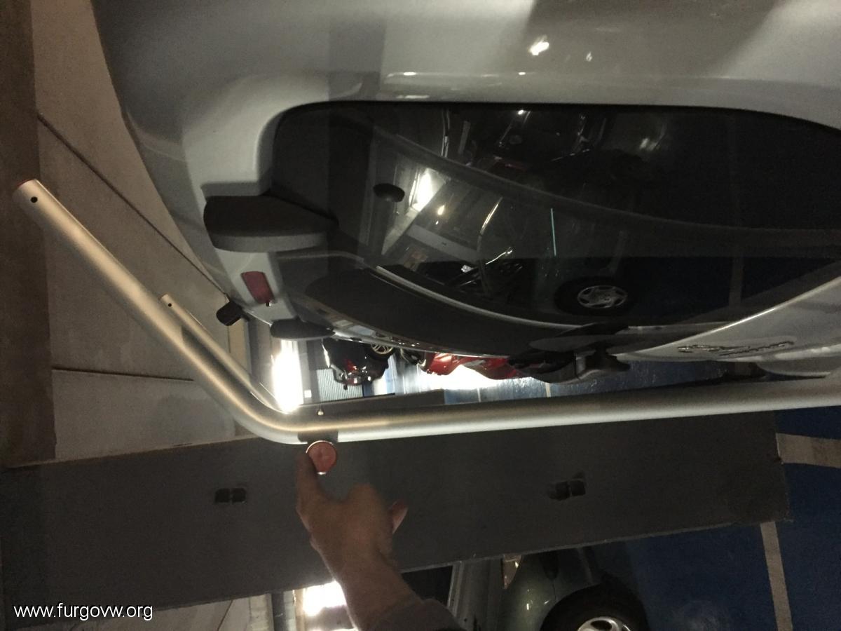

Es bien sencillo, primero montas todo el portabicicletas en la furgo para ver como de alto quedan los agujeros de los tubos respecto a los enganches negros superiores (yo medí 9.5cm), vuelves a desmontar el portabicis y con un cortatubos le quitas esos 9.5cm a cada lado en la mitad superior. Y para terminar vuelves a hacer unos agujeros para que puedas volver a unir las dos piezas que forman el portabicis este.
Así sobraba en un principio
El ajuste es perfecto y no se tarda nada en hacerlo todo.

Las luces se ven y no me han parado, así se va a quedar  ;) y la V20 solo cuando lo que lleves detrás exceda el 15% de la longitud total del vehículo así que solo cuando lleve las bicis.
El portón no se sujeta pero dos perfiles de aluminio en U (forraditos con dos cámaras viejas de bici) y listo ya les haré foto. Se de gente que usa perrillos de cable para bloquear el portón una vez abierto pero términas por mellar el vástago seguro.
