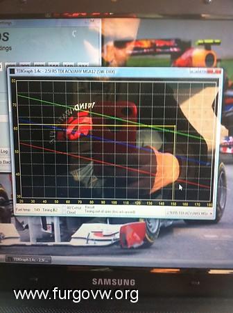

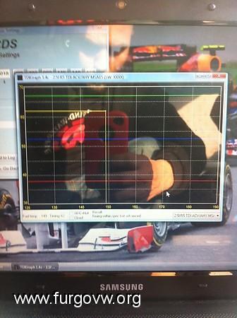

cuelgo  las fotos del timing de la mia, aver que me podeis decir, me daba la opcion de las dos para el acv y no se cual es la buena, ¿como lo miro?...
aparte de que oscila algo...¿es normal?
Al final te has hecho con el cablecito ;)
No aprecio bien lo que pone abajo... demasiado pequeñas las fotos.. pero la tuya es del 2000 luego tienes que pillar la que ponga ACV y Edc15 (que en el VAg-Com lo pone como MSA15)  y no la que ponga ACV y MSA12 (son el tipo de centralita).
No aprecio la temperatura del gasoil pero si no está caliente las oscilaciones son normales. Si estuviera caliente las oscilaciones deben ser mínimas.
Luego vista las lineas, la tienes un pelín adelantada, pero solo un pelín. Si te sirve de algo, la mia está igual, a drede ;)
JowJow
el cable no lo compre aun... fui a gijon y quede con juanillo para enchufarlo (gracias juanillo), abajo no se lee, pero si te fijas arriba, si se lee... por lo que entiendo, que la que corresponde a mi furgo(es del 2002 en doc. y 2003 para la casa), es la de arriba, la que tiene las rayas, verde, azul y roja en horizontal...
la temperatura del combustible marcaba 149 y 62 del timing... y no recuerdo bien pero creo que oscilaba entre 57 y 64 mas o menos... respecto a lo del kts que habiamos hablado... en el kts la mia marca 4,9º (con la mia 2,9º, cosa que no entiendo) si o si...

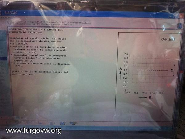

te pongo la foto de la info que trae el easytronic de donde habria que dejarlo...
segun esta grafica el punto "bueno" estria en 4 y la mia anda en 5...
¿me deberia de preocupar por esa oscilacion?
¿como lo ves?

Cita de: JowJow en Marzo 09, 2012, 15:18:05 pm
¿como lo ves?
Lo veo bien... y si la oscilación no es muy grande es normal. Eso si, si es un baile de sambito ya tienes que ver si la chaveta del lado de la distribución tiene holgura o no, porque la polea de la bomba (tb. lleva chaveta) no creo que sea.
