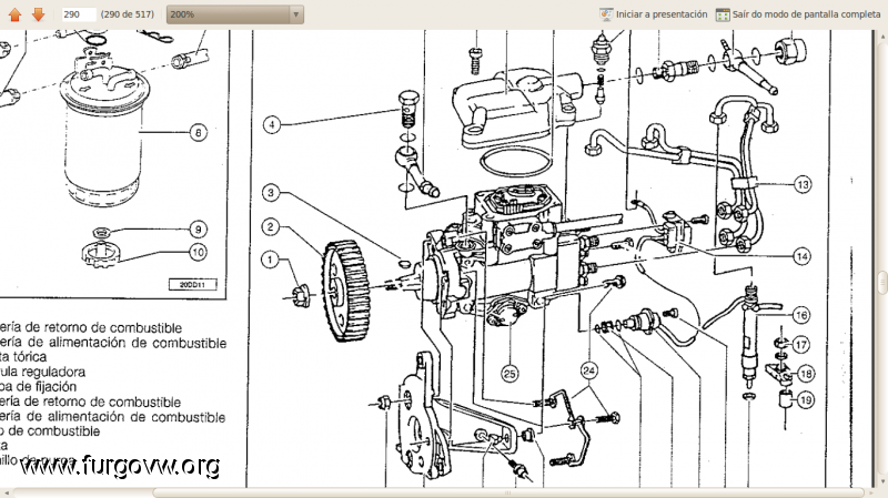

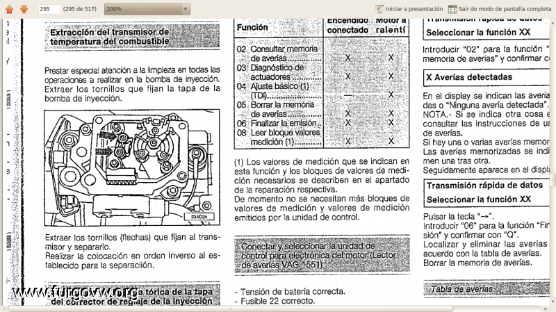

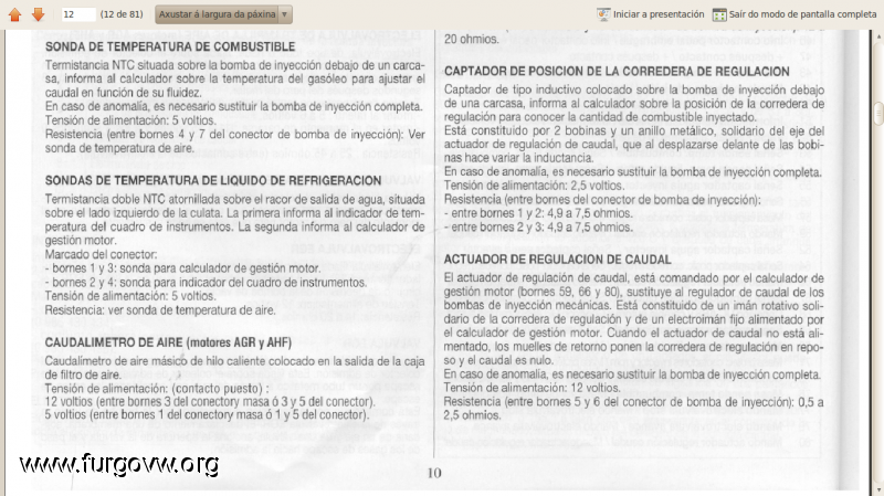

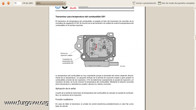

lo que te falla según la maquinita es el sensor de temperatura de combustible
tienes esta bomba? primero hay que identificar la bomba
si es esa bomba y el fallo procede de ahí no hace falta llevarla al bombero  te pego las instrucciones que vienen en el manual de un tdi (si viene reflejado en el manual de taller ,el bombero sobra, es lo único que supuestamente puede tocarle un mecánico a este tipo de bomba electrónica y que tiene reparación) vete a otro mecánico a ver qué te comenta
uuffff qué difícultad!!!!  .meparto
pero ojo que hay modelos que no son reparables y el manual pone que hay que sustituir bomba si se fastidia ese sensor  :'(

haizkolari
lo siento tengo el etka fuera de combate y no puedo ver los precios  :'( ... si la llevaste a la VW deberían saber todo lo que se le puede hacer o no a la furgo  con meterle el nº de bastidor en su base de datos  ??? ...que tú o yo no lo sepamos es normal pero ellos  ;D
haizkolari
Abril 06, 2011, 20:30:05 pm #13 Ultima modificación: Abril 06, 2011, 20:38:42 pm por haizkolari
en el etka online ruso viene marcado con esta referencia 074906283C puedes preguntar en la vw cuánto cuesta y ver si la tienen este sensor sale montado en la bomba de las t4 2.5 tdi del 2000 deduzco que hay posibilidades de que se pueda reparar...
es la pieza marcada con el nº29

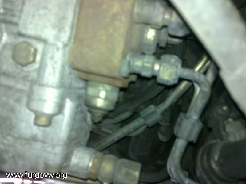

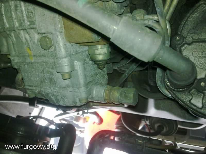

+gvr
Hola, estuve localizando y haciendo unas fotos, no son muy buenas (pero se pueden mejorar)
A mi me parece tal igual que la que pones, pero me fio más de tu opinión.
La conclusión del mecánico es que o pasa o no se molesta... Es como tu dices, debían saber pero...
El caso, aparte de la apreciación visual, hay alguna manera de saber por etiqueta, referencia...
La que tu reseñas que referencia es?
Si es esta la bomba reparable y piden el sensor, que tendrían que hacer para cambiarlo: desmontar la bomba de la furgo? desmontar la tapa sin desmontar la bomba? Lo digo porque para cambiar el sensor de nivel de aceite me indicaron que tardaron 35 minutos y viendo el viejo y que eran tres tornillos y un enchufe y que había esperado hacer el cambio de aceite, indique que era excesivo y me rebajaron la el tiempo de mano de obra.
Lo principal, a ti te parece la misma ?
