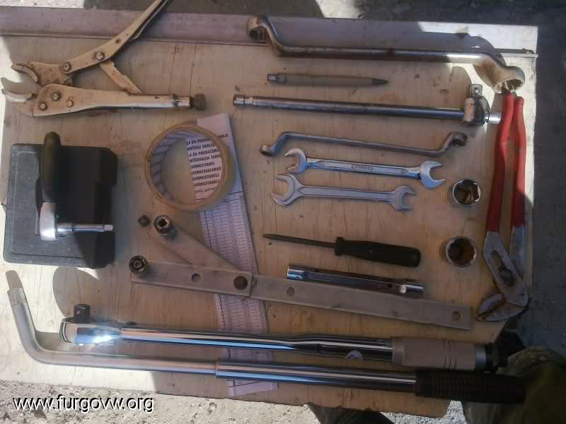

Para el ajuste acople una extensión a la llave Y para que fuese más larga que el mango de la dinamométrica, así podía mantener la posición del árbol en su
punto y a la vez apretar el tornillo.

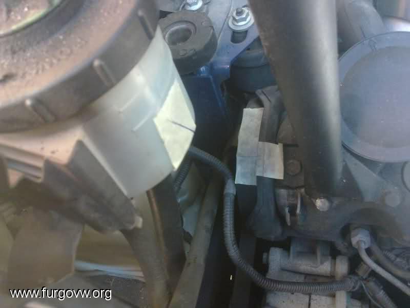

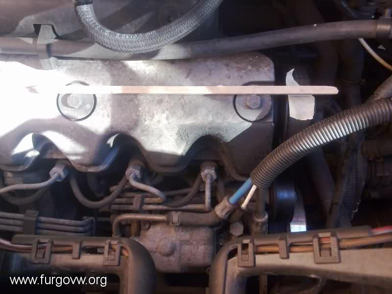

Así marqué la posición del árbol de levas, con una marca lineal en el bote del hidráulico de la dirección y dos marcas que formaba una linea continua:
en la correa en su recorrido por la polea de la distribución
y en la tapa de la distribución
Cruzando las lineas de las tres marcas se verifica perfectamente cualquier desviación.
Así marqué la polea de la correas de la bomba: alineando el borde del bote de expansión de radiador, un pequeño palo cuadrado apoiado en los tornillos que se ven y una marca lineal en un trozo de cinta de carrocero en la polea de la bomba. Asi se controla perfectamente el avance, si se marca en la polea la inicial y la deseada pues mejor imposible.
Si por algún motivo se mueve al árbol de levas (me paso las primeras veces) se traspasa la medida al la marca de la polea de la bomba y listo  ;D
Mañana la encenderé de nuevo, será a prueba de fuego  .panico
