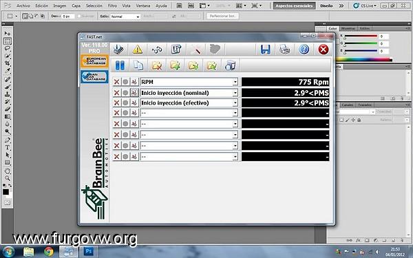

Yo lo he hecho por las marcas pero no he puesto el comparador asi que supongo que esta mal, y contando que la furgo tiene 453000km... si nunca se lo han hecho como deberia, asi estara...

¿son grados? ¿seria esto?

tengo ganas ya de salir de dudas.... lo del aavance creo que es la imagen de antes,lo que no se es donde regularlo como dice juanillo... corrigeme si me equivoco

Si exacto, son los grados y si esa lectura es la tuya no está tan tan mal... aunque el valor ideal que tiene que tener un AJT/ACV es 5,5º. Con esos 2,9º me la dejaron a mi la primera vez que me cambiaron el kit de distribución y la furgo iba un poco perrilla y se me calaba en frio si no tenía cuidado. Vamos no va como tiene que ir.

Cierto es que la mia da valores muy parecidos, pero oscilan bastante,(en la captura lo pille estando igual....)
Yo pensaba que  de lo que se trataba era de dejar el efectivo lo mas aproximado posible al nominal, por lo que entiendo, lo que me decis de regular tu con comparador y juanillo con el vag com, seria de dejar el nominal en 5,5, y luego con el  tensor ajustar el efectivo para dejarlo igual ¿me equivoco?
