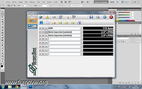

lo del avance:
digamos ke el nominal es el ke la furgo necesita y el efectivo el que tiene, la prueba se hace a relenti, deberian de estar lo mas parejos posibles....

Lo de 775 son reales, lo digo porque la mía lo tiene inestable sube y baja constantemente hasta que coge temperatura. Conclusión hacer la prueba en caliente.
No tienes ni idea de que cable es el necesario, no? Vi que lo preguntabas por algún sitio.
JowJow
la mia esta estable a 775 en frio y en caliente, lo del cable nada, y no creo ke lo kompre ya que descubri ke en la mia tb lo puedo mirar por canales, (lo descubri hace 15 min), aora me falta alguien ke me deje una para descifrar para ke es cada canal esactamente..., si te acercas a asturias avisa y enchufamos la mia... y si no yo no tardare en ir para aya, como muy muy tarde 1,2,3,4 de julio en sabucedo ;)
