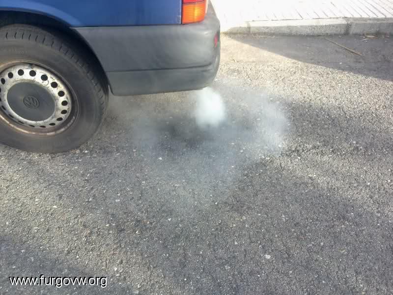

Lo que ves en la foto lo multiplicas por... después de arrancar a avanzar dejo como una nube del tamaño de 4 furgonas juntas, es muy escandaloso.

Hace cuanto ke hiciste la distrribucion? Sabes como esta de avance de bomba? Tienes vagcom o allguna maquina? Nada mas ke pruebes con los dos sensores y la bateria nueba me dices, esa humareda solo al arrancar y empezar la marxa o es siempre? Dirias ke anda lo que tiene que andar? Dime si el relenti ta inestable tb en caliente.... Con todo. Esto iwal sacamos algo en claro.... El arranke bien?

La humareda es siempre hasta que coge temperatura, luego disminuye pero diría que en caliente hace un poco más de humo que cuanto no tenía esta anomalía. Pero en ocasiones, sin llegar a estar caliente, a apagar y volver a encender funciona como si no pasara nada, pero otras sigue humeando.

Me tiraria casi seguro al avance de bomba, por alguna razon o hay mas gasoil de la cuenta en la combustion, o lo hay antes de tiempo, me tiraria a eso lo primero...., seria weno pasar la maq haver si guarda averias y a mirar valores... Lo de que no ande puede ser otra cosa o lo mismo.... Hay ke ir una a una

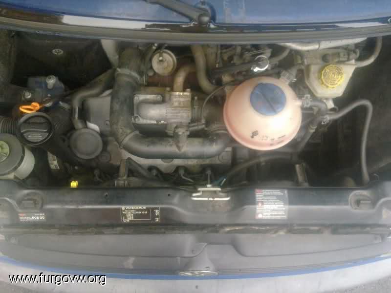

Hay que buscar la manera de comprobar el avance de la bomba, no conoces a nadie ke tenga maquina de diagnosis o vag com?? me da ke el problema del humo va a estar ahi..., yo no tardare en volver a galizia, pero si entre tanto puedes mirarlo... con las maquinas normalmente teda valor real y valor deseado, era positivo mirarlo, aver si mñana puedo mirarlo en la mia y te digo mas... hazle una foto al motor de la tuya con el capo abierto y desde arriba please....

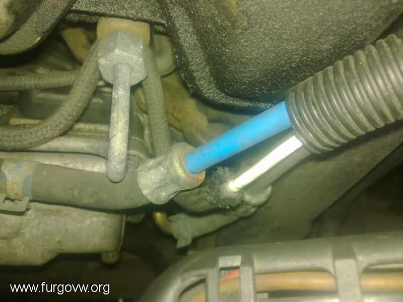

Hola, hice fotos y de ahí sale una pregunta:
Hay un tubito blanco que comparte recorrido con la alimentación de la bomba desde el filtro. Este tubito está desgastado, tiene "impreso" los dentados del corrugado de protección. Cual es función y que puede ocasionar que tenga algún poro?
Un saludo!
JowJow
Me da la impresion ke es para sobrante de gasoil, si esta pikado lo mas normal es ke tire gasoil y listo, se me han dado casos de cogidaas de aire por estos tubos... Digamos ke unos me fallaban al tar rotos y otros no....dime de donde a donde va le tubo y te digo

Cita de: JowJow en Enero 01, 2012, 15:27:35 pm
Si no me equivoco va de los inyectores al depósito supongo. Va hacia de donde viene la entrada de gasoil al filtro, es lo que recuerdo, para verlo tengo que desmontar el faro.
JowJow
es el tubo de sobrante de gasoil... , tu averia.. (humo) toy aver si leo algo del rele 109 , soy genin comento un post similar al tuyo hsace poko,  yo cambie alguno a un par de 1.9 tdi pero ninguno arrancaba, pero al parecer puede dar sintomas parecidos...  yo sigo kon lo del avance.. aver si saco a las perrinas y te hago las fotos esas ke te dije... aparte... lo ke te hizo en la cuesta es raro, raro, raro, lo unico ke se me ocurre es ke si ke tenga una cogida de aire, y ke al aparcar cuesta arriba coja mas aire... cuando subias esos metros iniciales...¿exaba humo tb?, compra la pera, ponsela , y durante unos dias, dale a la pera antes del primer arranke... aver ke tal va... no se ke mas decirte...
