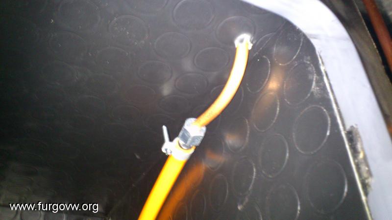

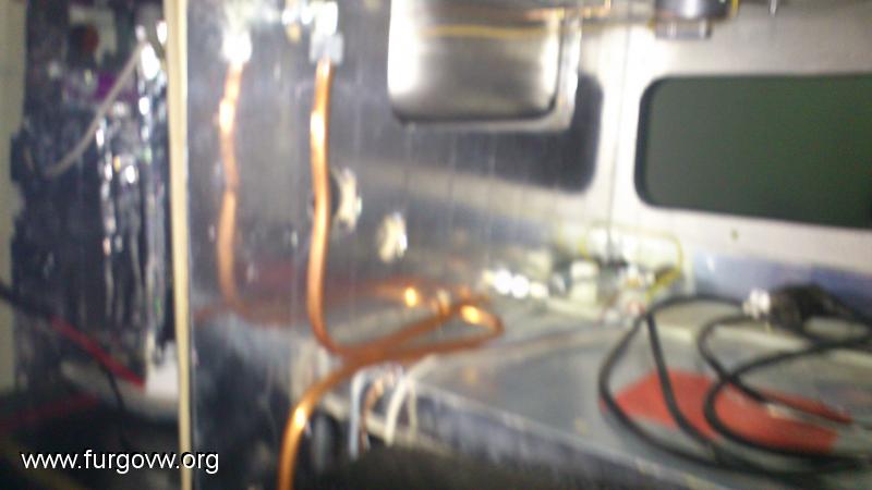

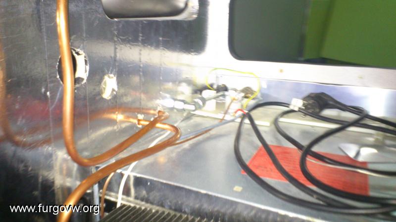

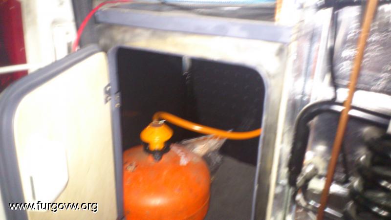

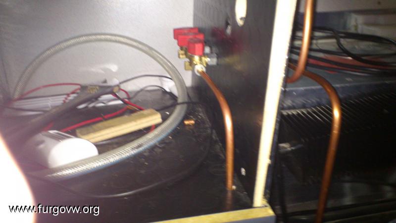

unas fotitos de la instalacion de gas

hola  gente aunque lleve un tiempito sin escribir sigo haciendo cositas en la furgo(poco pero con buena letra ;D ) ya tengo el certificado del gas
y aunque no esta terminada ya el ingeniero esta manos a la obra con el proyecto ;D ;D

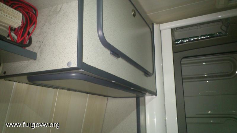

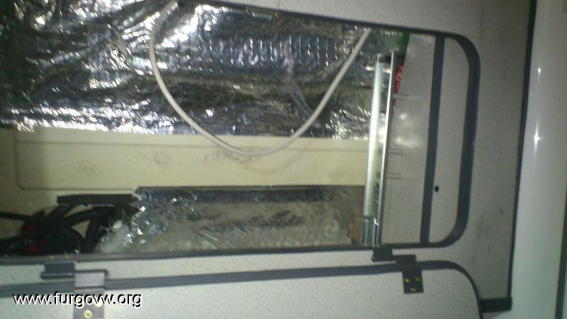

ahora unas  .fotografo .fotografo de los pocos avances que hay

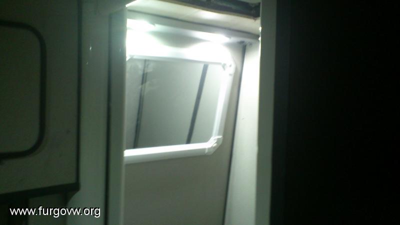

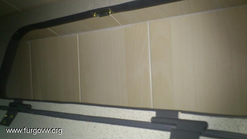

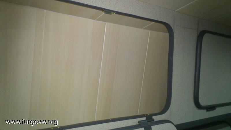

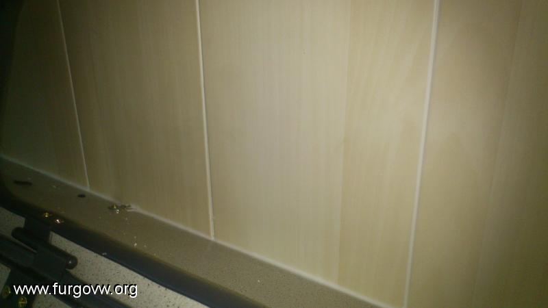

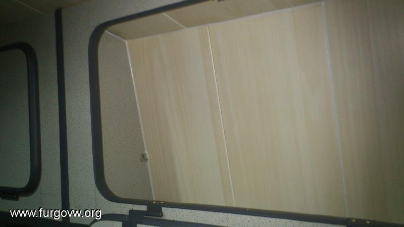

estoy rematando los muebles por el interior

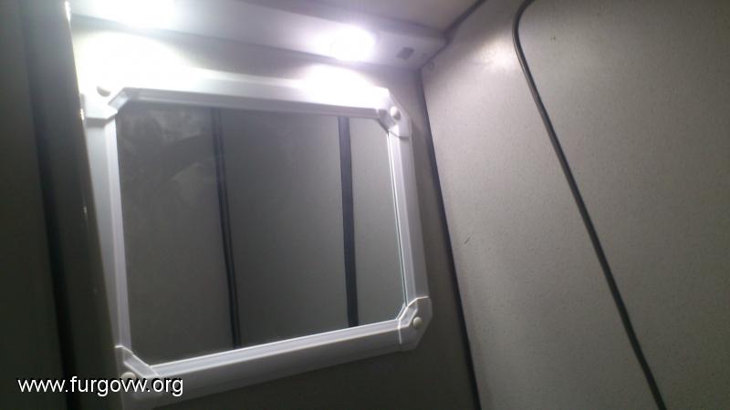

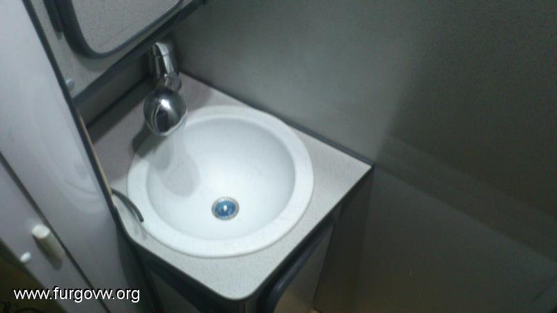

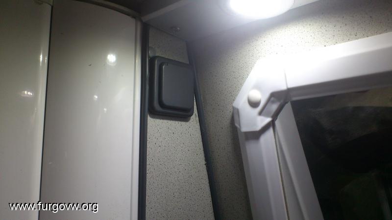

tambien he puesto el lavamanos,la llave y un espejo del chino ;D
y una toma de 12v que he puesto en el baño

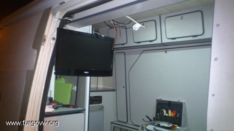

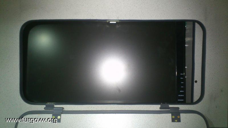

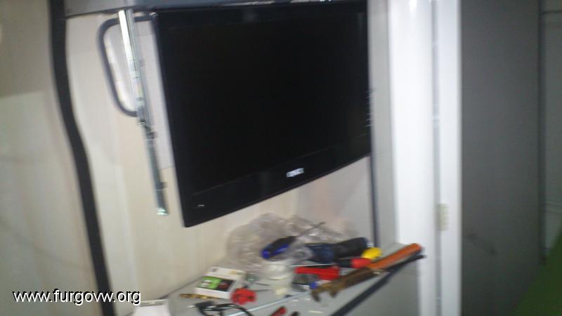

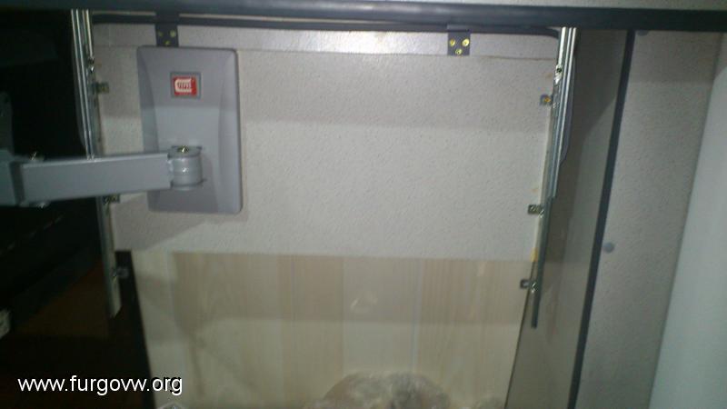

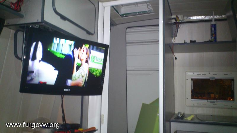

tambien he hecho el soporte para la tele,, esta se guarda muy facil en un mueble
incluso se puede ver desde fuera

ESERO
Felicidades compañero, esos interiores han quedado acojonantes, me imagino que es friso de pvc.
Lo de la tele ya es la bomba, esas correderas que has usado me pareces las de soporte de un teclado, orientable hacia afuera y encima escondidita en su mueble, lo del baño ya otro triunfo, muy guapo y me alegro que ya tengas ese certificado´Al final homologas en muy poco tiemo.
Un saludo y animo.

gracias tio ;),,la verdad es que estoy contento de lo de la tele porque no  sabia como me iba a quedar,ya que en mi cabeza se veia bien pero habia que verlo en la realidad

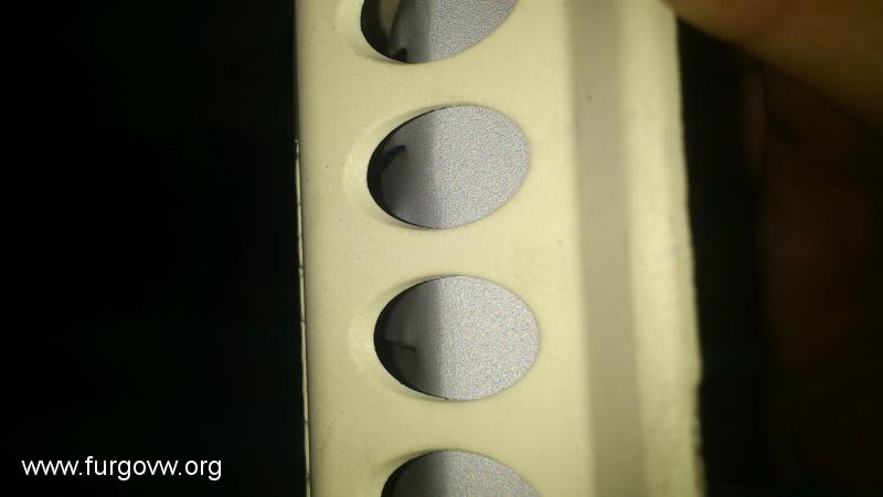

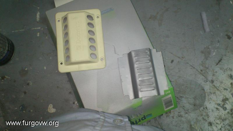

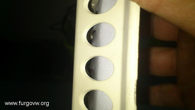

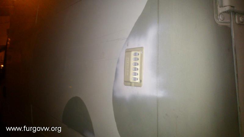

tabien he puesto  la chimenea de nevera de gas y le he hecho una regilla porque me parecian muy grandes los agujeros y podria entrar agua al circular con lluvia,,la he puesto por el lateral porque si la sacaba hacia detras caia justo debajo de la ventana y entrarian todos los gases de la combustion hacia dentro cuando estuviese abierta

Pues ha quedado perfecto, un diez, ahora a colgarlo en el hilo de extraibles que también se puede considerar así, me ha encantado la idea y la puesta en practica, ya te queda muy poco y lo que has hecho esta todo muy fino y estudiado. .ereselmejor .ereselmejor .ereselmejor .palmas .palmas .palmas
Lo de la rejilla te ha quedado cojonudo, yo siempre había pensado lo mismo de esos agujeros tan grandes, pero nunca me había planteado una solución porque no entra dentro de mis planes, pero tu te las has ingeniado perfectamente, si algún día necesitara uno ya me has dado la solución. ;D

Esos interiores van con sika o silicona como tapajuntas  .confuso2 esta quedando muy fina has dicho que pasa ITV en febreo ya pasaste .confuso2 te abrieron detras .confuso2
que paso fortra,, la junta es con silicona y la itv no la he pasado todabia,,se me vence el 24 del 2,,,,el ingeniero esta haciendo el proyecto y me a dicho que suele tardar sobre 15 dias (si no pasa nada ) no creo que me salga para antes de que se me venza el itv pero taampoco tengo inconveniente ya que puedo usar el coche de mi viejita para ir al curro y eso,,
