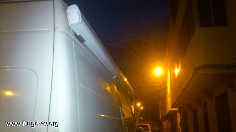

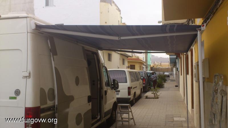

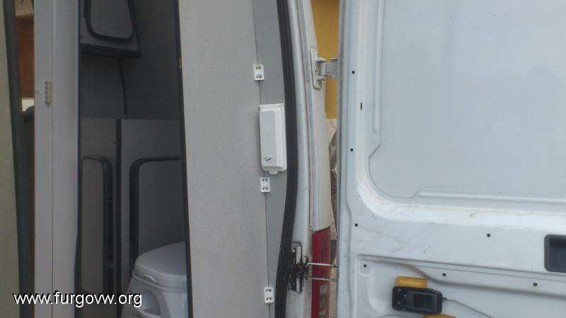

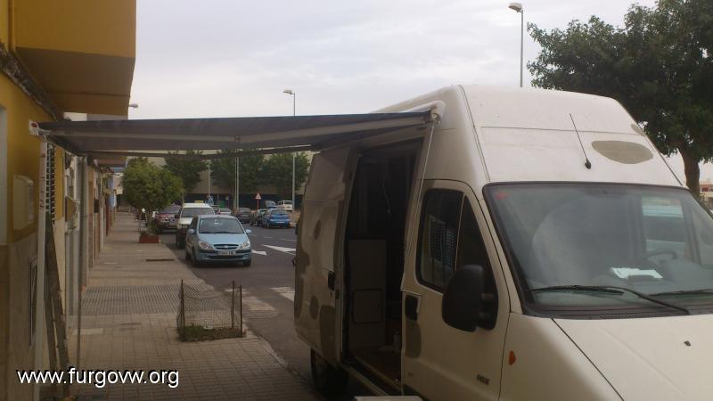

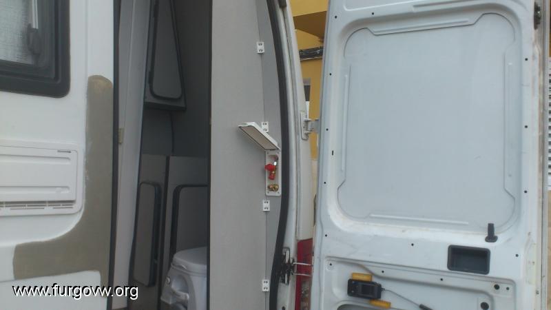

despues de un tiempo (mas de un mes  :roll:) retomo la faena,,le coloque el toldo y la toma del gas para el calentador,,y seguire con la instalacion del gas ya que se me vence el itv en febrero y  quiero homologar antes aunque me queden bastantes remates,,,,les dejo unas .fotografo .fotografo .fotografo del toldo
le he puesto una goma de 1cm para separar los soportes por la curva de la pared de la furgo,,en esta foto no esta pero tiene un tercer soporte en el centro este sin la goma
y la toma de gas a la que le he añadido 2 tomas rapidas de agua para la entrada y salida del calentador

Menuda terraza de verano que te has montado en esa acera. ¿el calentador va a ser de quita y por?, se que va en la puerta, pero no entiendo muy bien si es que lo usaras con la puerta abierta, habrá que esperar que este instalado y así no tendré dudas. ;D
Animo compañero que esa furgo ya tiene que estar dando caña. .ereselmejor .ereselmejor
casifornia
el calentador lo llevare siempre puesto pero lo hare de tal manera que lo pueda quitar pa la itv ya que este calentador no se puede homologar para la furgo,,y lo usare con la puerta cerrada con una rejilla pa los gases

Ahora si lo entiendo, y las tomas rápidas son para agua y gas me imagino. .ereselmejor
