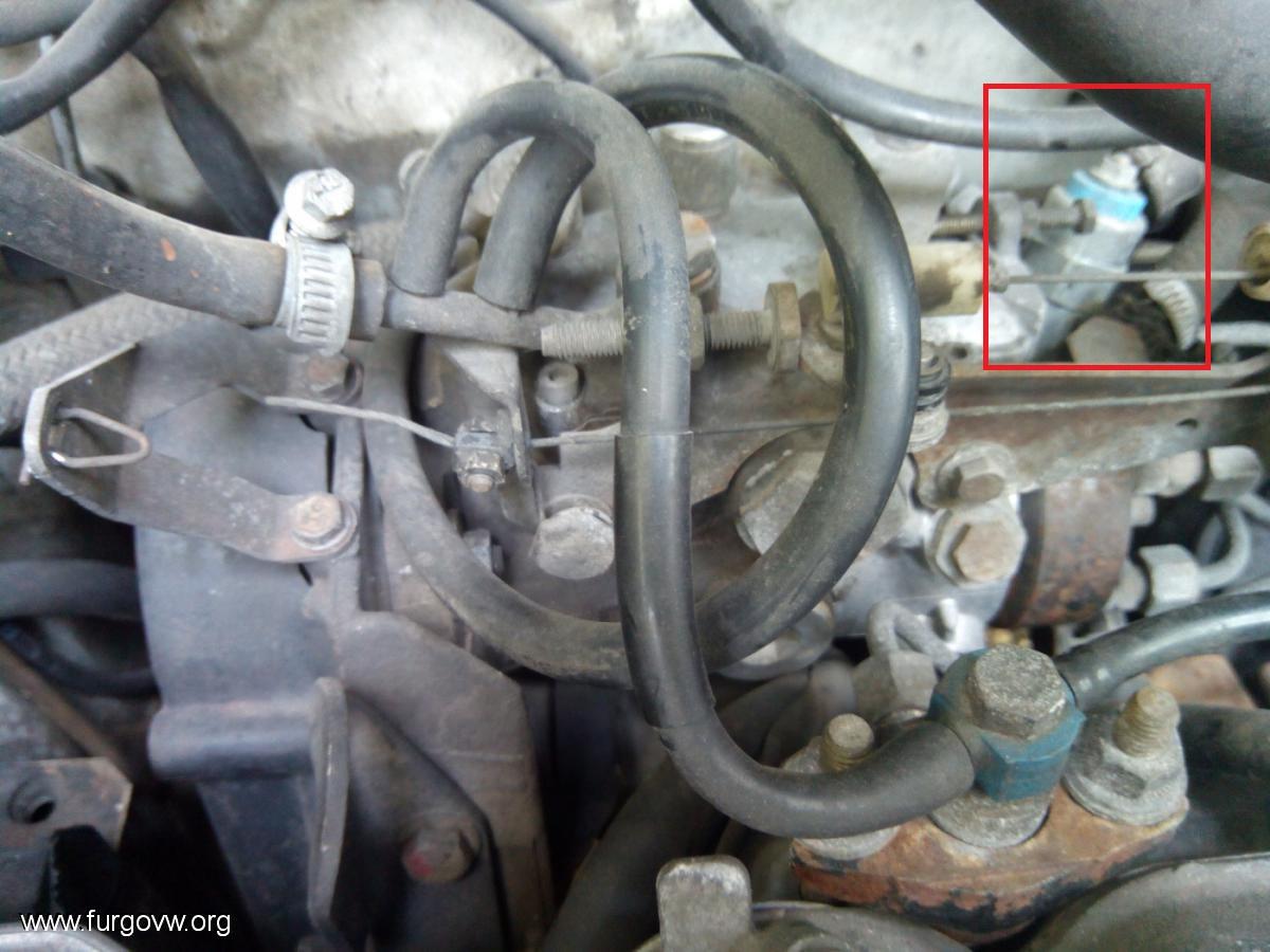

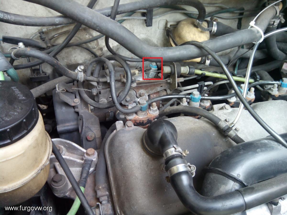

Hola chicos, de nuevo necesito vuestra ayuda. El caso es que la furgo NO SE PARA, le quito el contacto y no se para. Me han dicho que es el solonoide, alguién tiene un poco más de información, como se desmonta, donde está etc, etc. y alguna fotillo o esquema vendría genial

En teoría lo que puedes tener jodido, es a la única pieza de la bomba de gasoil que le llega un cable eléctrico.

En tu caso, si, es el solenoide, a mi tambien me paso y hasta que me llegó estuve parandola metiendo quinta y soltando embrague jejeje vamos calandola.
Para quitarlo solo tienes que desconectar el cablecito de encima soltando la tuerca pequeña y luego con una llave fija grande (no recuerdo el numero) aflojar el solenoide como si fuera un tornillo normal y ya te quedas con el en la mano. Ves a una casa de recambios y que te den uno y lo pones igual y listo! No tiene ningun misterio, es cosa de dos minutos.
