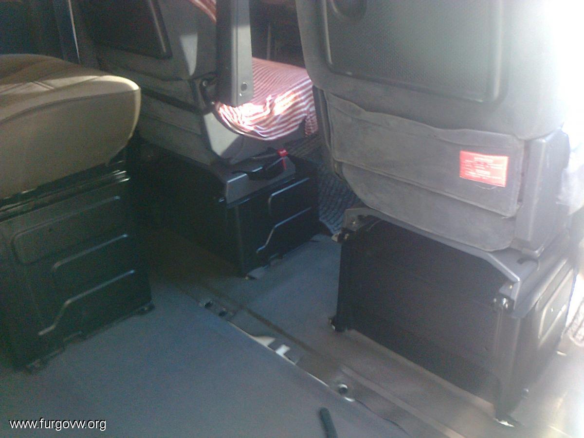

Le cortè  11 cm de la parte de arriba al cajòn del asiento del conductor (mido 1, 86) y me recortè con la radial una tapa nueva donde poder hacer los agujeros para atornillar los raìles de un asiento giratorio de una Espace antigua.un chapista me soldò la tapa al cajòn.
Pero tu problema no eran las bases, tu problema eran los asientos, los de serie son muchisimo mas bajos que esos tanto de la parte del culo como de las guias, esos van elevados en ese punto y por eso te dejabas los cuernos.
Yo cuando busque asientos me mire mogollon hasta encontrar unos de igual grosor de culo para no elevar nada.
