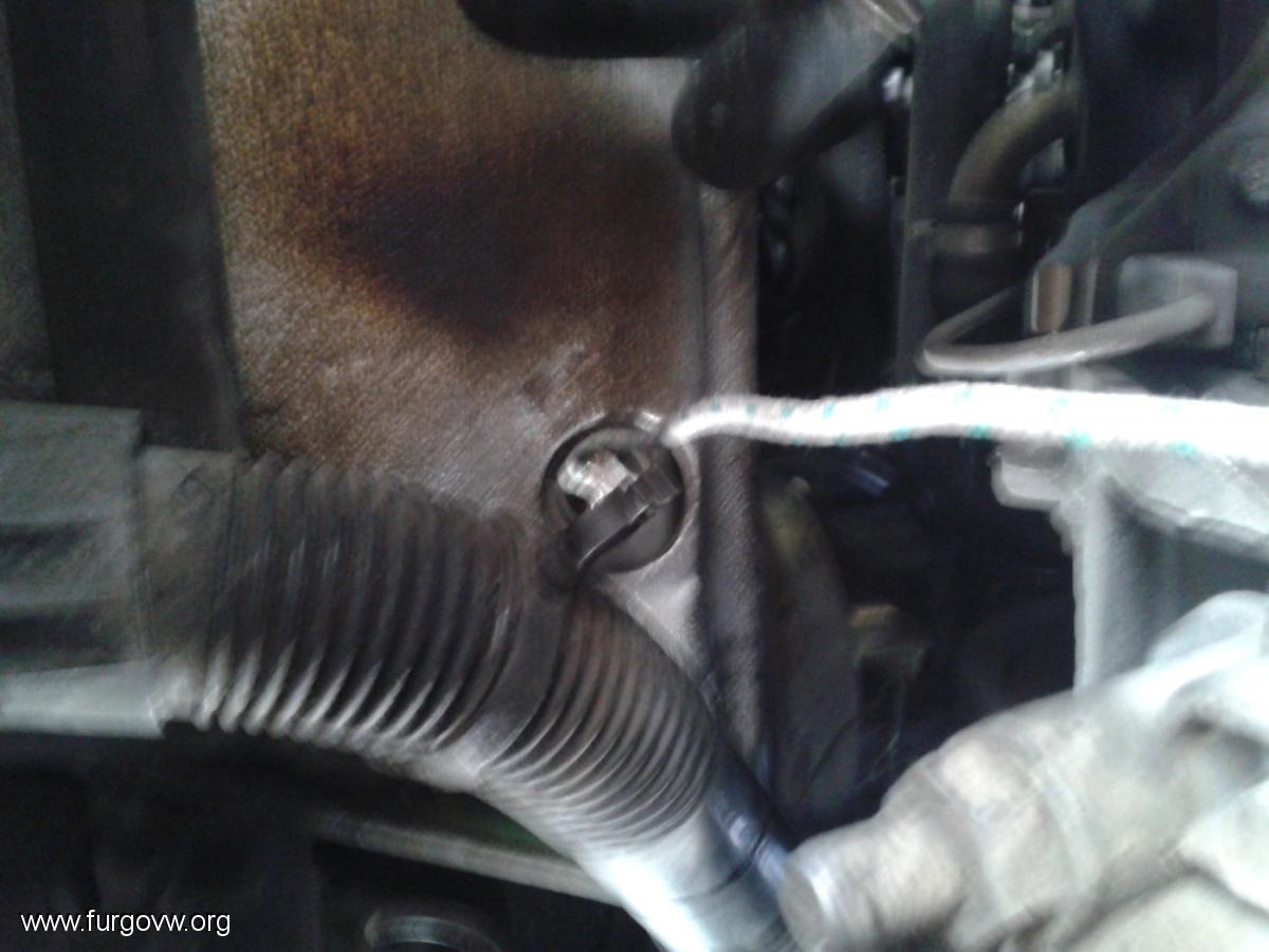

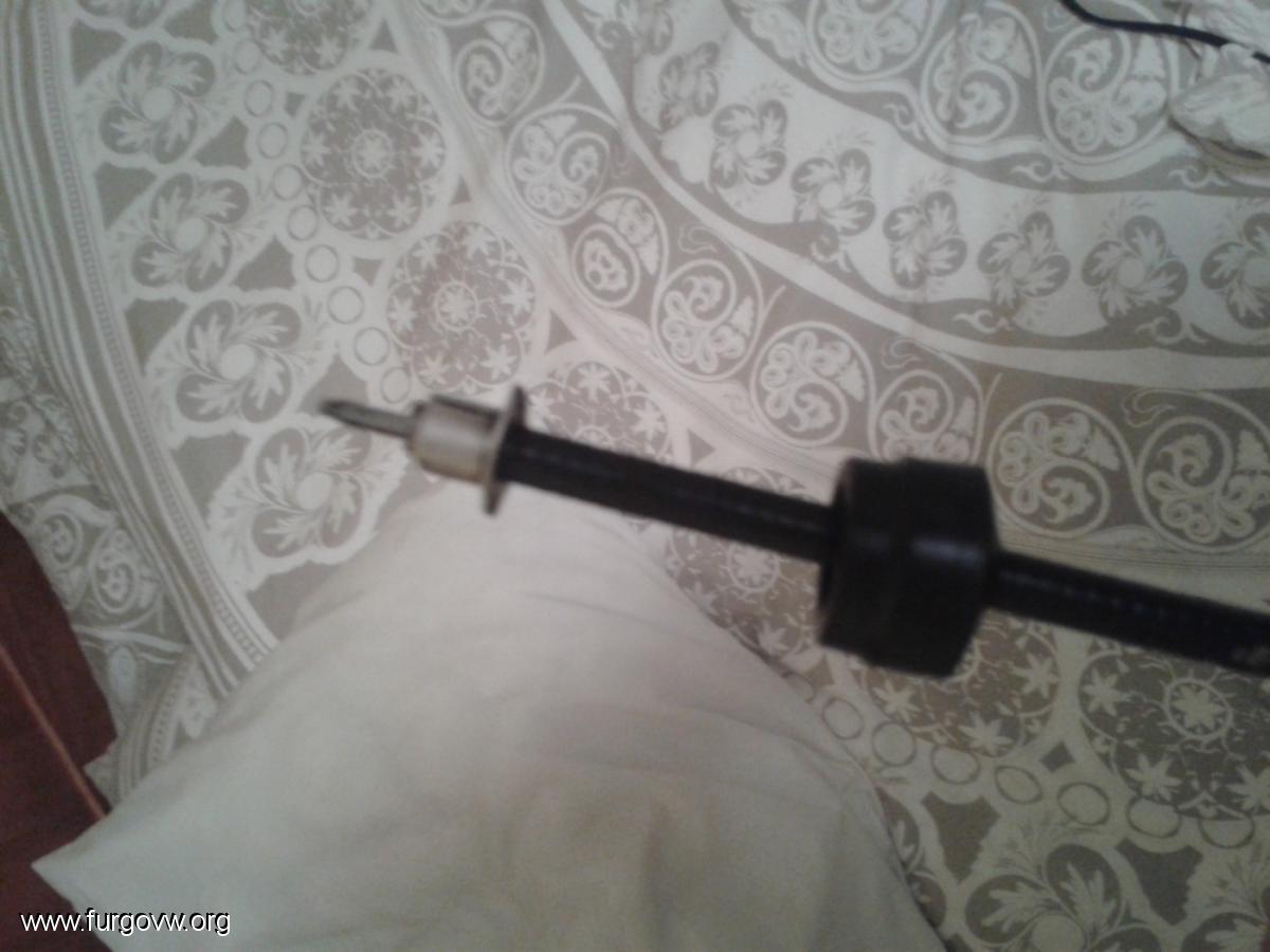

Aupa ahí , la Secta del Cambio en el Volante. El tema de la rotura del cable del velocímetro, se ha dao bien y lo pude arreglar, así que ya vuelvo a saber la velocidad y vuelven a correr el cuentakilómetros.Paso a exponer por si le sirve a alguien. He oido que con el tiempo se suelen romper por la parte plástica de la unión al cuadro del cuentakilómetros.

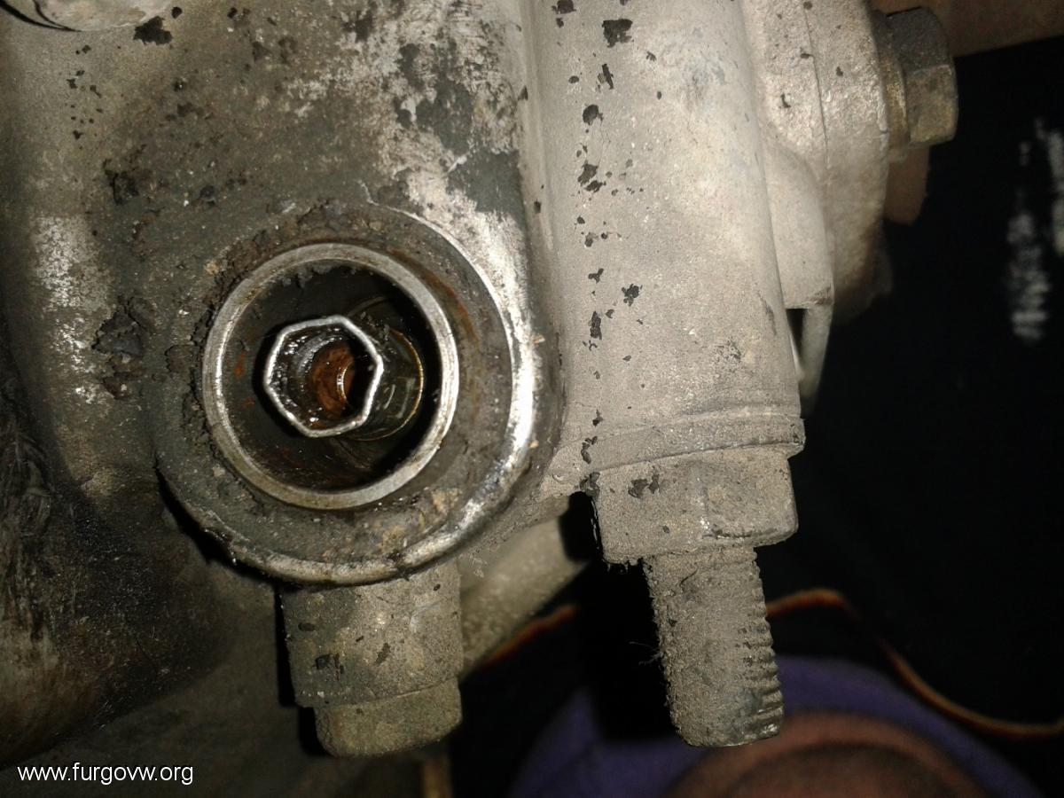

El mecanismo es sencillo y bicicletero total. Un tubo metálico flexible como de 1 metro forrado de plástico con un cable de acero por dentro que da vueltas. Abajo va el cable pelao( tiene al final forma cuadrada)petao en la caja de cambios y a más vueltas de la caja de cambios más gira el cable y más velocidad marca el asunto.Va solo retenido a presion con una arandelilla y un capuchón de plástico a modo de guardapolvos

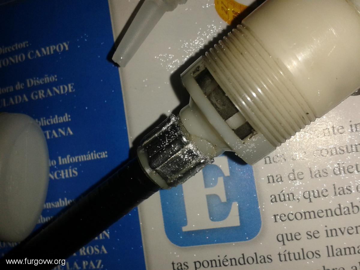

La parte debil parece ser arriba, en la parte donde el cable va unido al velocímetro con una corona plástica.
Es en la base de ese encaje plástico donde rompe, pienso que porque debe de rozar algo justo ahí el cable de dentro que gira.
la jugada fue:
* quitar los dos tornillos de los lados y sacar un poco el cuadro, desconectar la corona, que va a presión y con un sistema click.
* Subirse a un bordillo del lado del conductor y tumbarse debajo para tirar del cable, que se ve fácil en la caja de cambios , justo arriba de la famosa cala de la caja.Va a presión, se retira la arandela con una punta de destornillador, el capuchón se retira y tirando sale. Esto es una foto con el móvil desde arriba del agujero, estando tumbado debajo no se puede ver
* El cable sale luego tirando desde arriba, desde la cabina.
* Pegué y recompuse bien la zona rota con loctite y polvos mágicos.
* Luego viene la parte jodida, que es volver a meter el cable de arriba a abajo, porque sino no pasa.
*Tuve que sujetar un cordel con cinta de embalar a la parte delgada del cable y meterlo desde abajo hasta pillar la cuerda  , quitar la cinta, y ya meter el cable desde arriba hasta poderlo atar de nuevo a la cuerda con cinta y tirar de la cuerda para que saliese por el agujero.
*luego ya es volverlo a unir en los dos sitios y a correr
