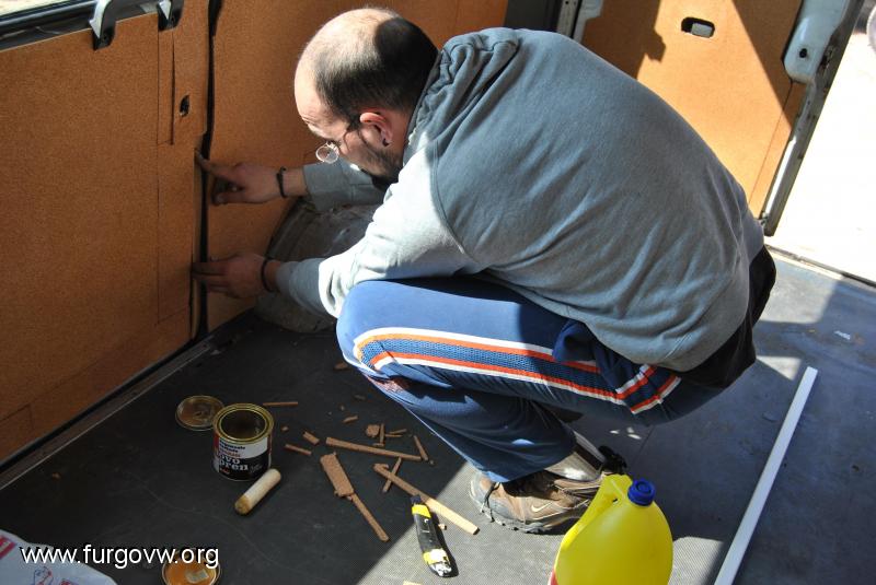

Al final ya ha salido la furgoneta del mecánico, dicen que está bien, pero por seguridad nos han cambiado los frenos, le hemos hecho la distribución, revisión general y cambiado la rótula derecha.

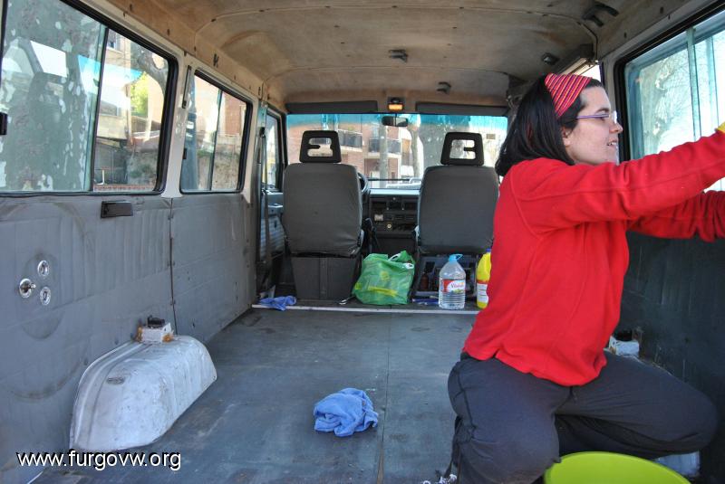

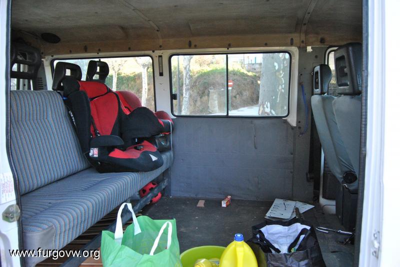

Pues bien, de dentro está bastante sucia, aunque no en muy mal estado como alguna que hemos visto; así que lo primero que hemos hecho es desmontar la bancada central de tres (que tendremos que guardar para pasar la ITV) y limpiar un poco.
Después, y como el presupuesto está muy ajustado, hemos decido no aislarla este año (dejarlo para el que viene) y poner unos paneles de corcho bien encolados y sujetos con tornillos (un poco chapuza pero que no ha quedado mal después de todo).

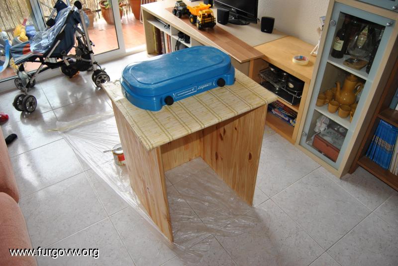

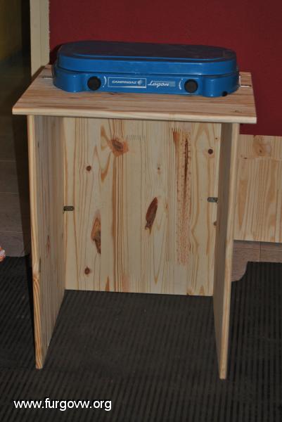

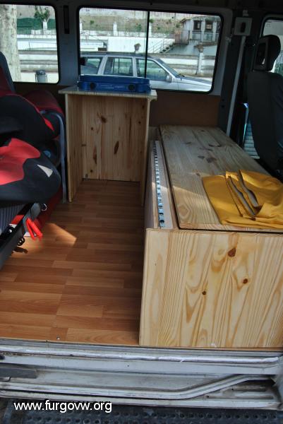

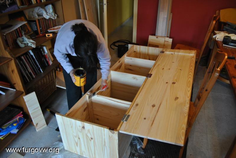

Una vez limpia por dentro y puesto el corcho (que ha pasado la prueba de los niños, los golpes, baches, ect...)hemos empezado hacer los muebles, el de la cocina, un arcón cama (buenísimo, para ser unos auténticos zapastrones y hacerlo en casa, con todo lo que conlleva, y sin prácticamente herramientas estamos encantados con el resultado final)

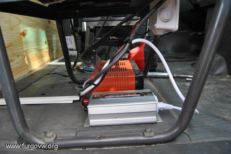

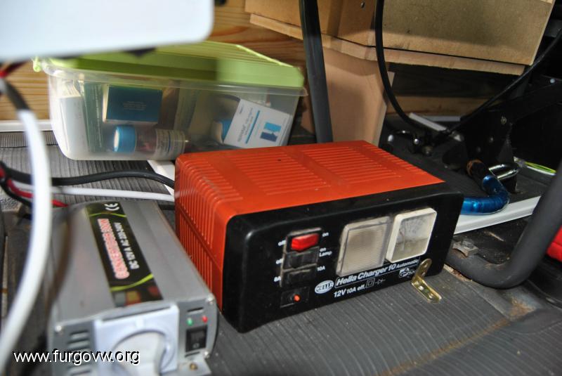

también le hemos hecho una pequeña instalación eléctrica, que se basa prácticamente, en una batería secundaria ( que compraremos una de gel) con un interruptor que la separa de la principal, un conversor baratito de 300w para la nevera, que por supuesto y viendo los precios le vamos a endosar una pequeña de casa, a ver que tal, pues para comprar la de viaje por 600 euros siempre estamos a tiempo; una luz interior y un cargador de batería que lo enchufaremos cuando estemos en un camping y nos veamos justitos de batería. (No tengo fotos de esto pero voy a poner más adelante)

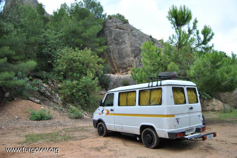

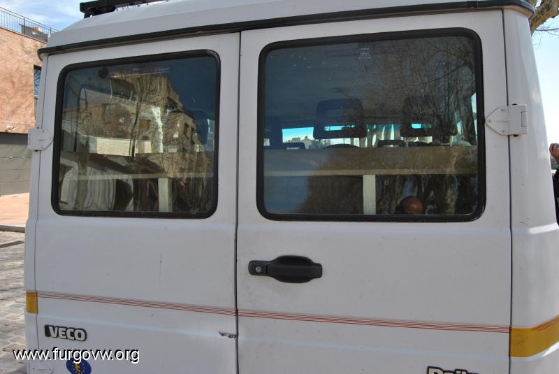

Bueno he bajado a la calle y he hecho otras fotos. También le hemos puesto una baca arriba para la rueda y el carro de la niña.
Parece mentira pero con lo grande que es te falta espacio (jejejejejeje....), aparte la rueda arriba le da un "rollo" bastante "chulo". Por fuera, de momento, la vamos a dejar de ese color pues creemos que así conserva su espíritu "furgoneto, furgoneto"; aunque seguramente tendremos que hacerle un arreglo de chapa y pintura dentro de un tiempo, no sé ya veremos.  ???

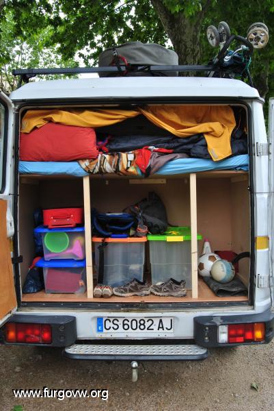

La cama de atrás, no he podido fotografiarla bien pero si os fijáis hemos separado el maletero de la parte habitable, sirviendo la parte superior de cama para los niños.

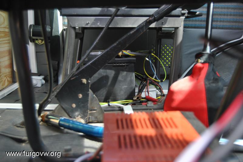

La foto de la instalación. Ahora tengo que hacer unos cajones para que no se vea la chapuza.
El resultado final trasero es este el hueco del hornillo es para la nevera, la parte delantera aún está por arreglar.
La cama se recoge y se abre con la tabla que se ve enganchada con la bisagra completándose con la misma bancada de la furgo y con una espuma que tenemos que adquirir, el único problema es la necesidad de desmontaje y montaje de las sillas de los niños cada día.

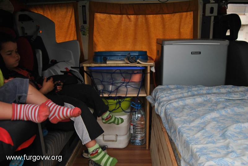

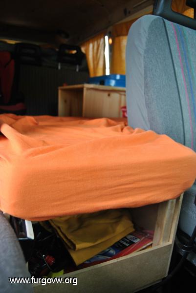

La cama posterior de los enanos es la parte superior del maletero; su cama siempre está hecha, lo que supone un ventaja para nosotros, y la parte inferior es el maletero. El problema es que para acceder a él hay que salir fuera :(

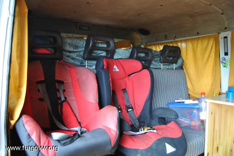

Una foto por dentro. Los asientos de los enanos, como no disponemos de cinturones los hemos enganchado con "cinchos" de tal manera que tardamos un minuto en montarlos y en desmontarlos. En la cama de ellos colocamos los sacos y las espumas de nuestra cama.

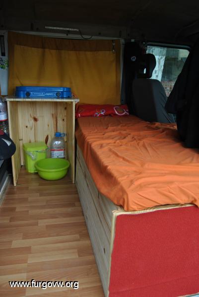

Nuestra cama-arcón. Se abre un ala en la parte izquierda, y siempre tenemos montada una pequeña cama para si alguna se quiere hechar, no necesita, una siesta. El hueco de la nevera sigue vacio....

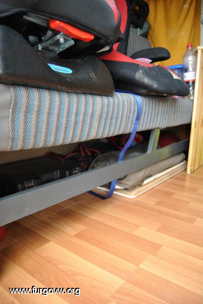

La parte inferior de la bancada sirve para guardar la mesa y las sillas.
Con un "puf" del Ikea hemos hecho este cajón para guardar cosas y que sirve para que el más alto pueda poner los pies para dormir.
Debajo del asiento del copiloto, el botiquín (detrás) y el convertidor y cargador de baterías.

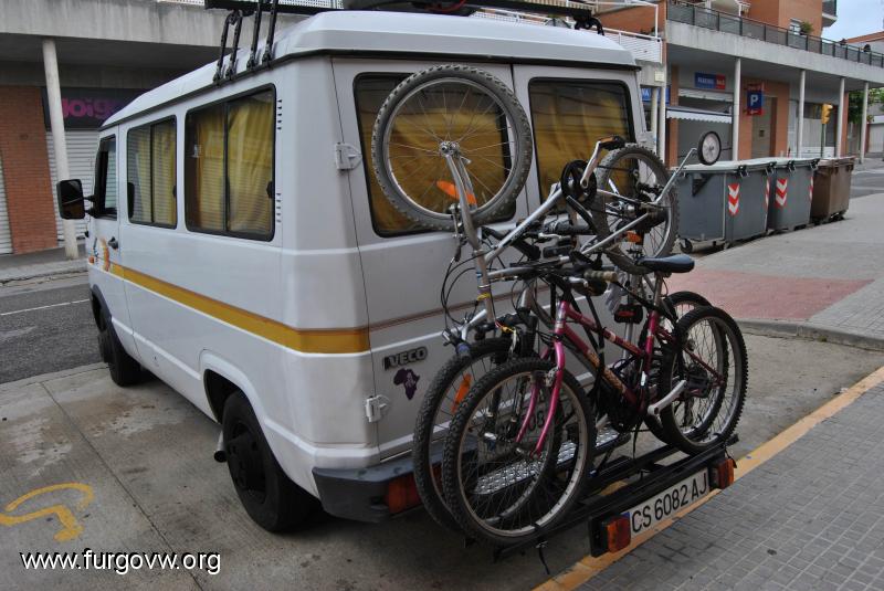

De momento a parte de todo lo anterior le hemos puesto un portabicis de bolo del Decathlon; 80 euros. Inconvenientes la apertura del portón trasero; ventajas, el precio (jejejeje)

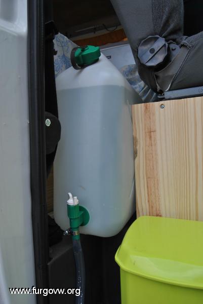

También le hemos alojado una garrafa de agua entre el asiento del pasajero y el arcón.
También le hemos comprado una nevera Trivalente Domotic, 220 euros. La hemos adquirido en una tienda en la calle Llull con Rbla. Poblenou, nos han atendido de pena con un problema que hemos tenido con ella, pero bueno, ahí está. También hemos aprovechado el hueco, que primeramente iba a estar destinado a la nevera para alojar el poty y una caja con los cubiertos y platos, sujetándolo todo con una red que tenía yo de una moto.
