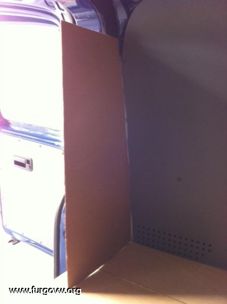

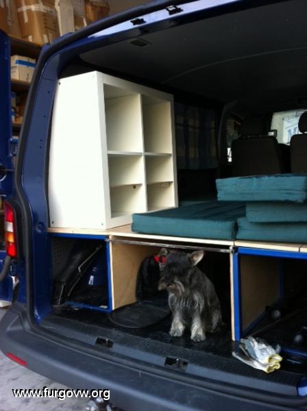

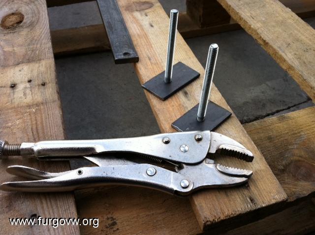

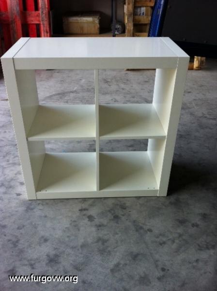

Bueno, me liado un par de días a montar un mueble del ikea, no a montar en sí el mueble, si no a darle vueltas como adaptarlo y montarlo en la furgo, pues bien, este es casi el resultado, ya que no está acabado del todo, me falta ponerle las puertas y rematarlo un poquito, que está un poco chapucero.
Ahí va alguna foto
se trata de este mueble
cortado sería algo así

y con estas fijaciones la anclo al mueble
de esta manera quedaría puesto
Cuando lo tenga terminado subiré la foto del resultado final.
draguan
Pues muy apañao te ha quedado  :D en el estante pequeño metes al Snauzer  ;D
