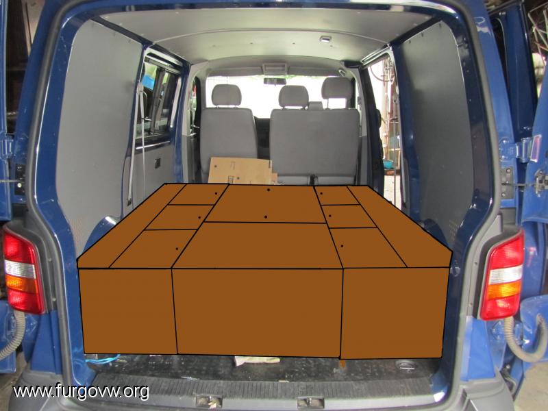

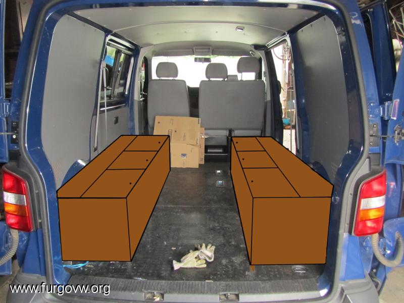

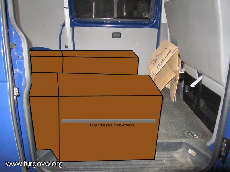

Bueno.....estos son mis buenas intenciones

A ver, como puedes ver en las fotos esta es la idea que tengo, y en ese hueco te cabe una moto perfectamente.... La forma de anclaje la hago una vez tenga las maderas puestas, y va de la siguiente manera, como me quedan los anclajes del suelo por delante y por detras de las cajoneras, le pongo unas pletinas en la madera que anclen justo en el tornillo del suelo.

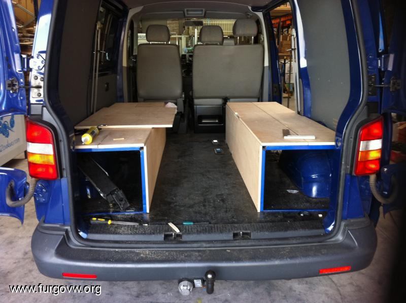

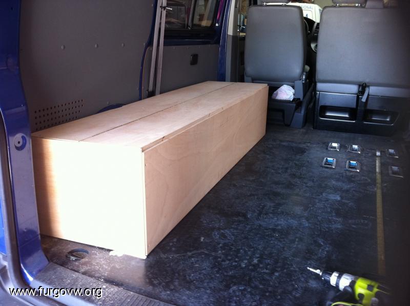

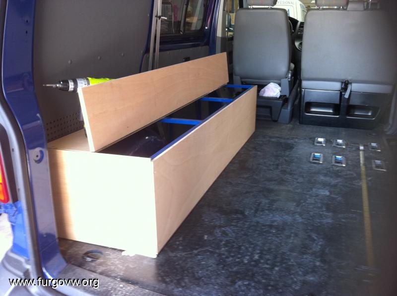

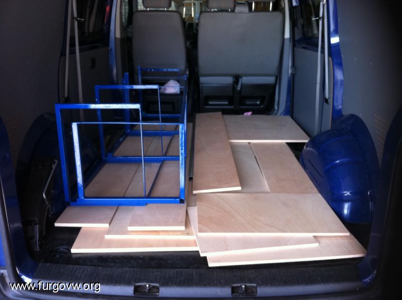

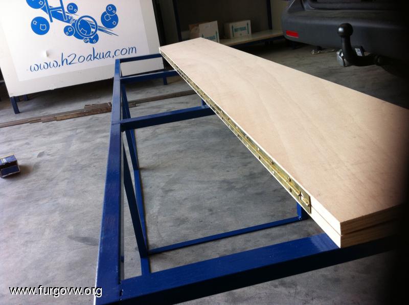

Bueno gente, esto es un sábado lleno de tiempo vacío, maderas y ganas de verla acabada,
Que se convirtio en...

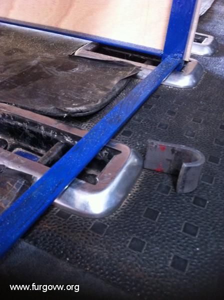

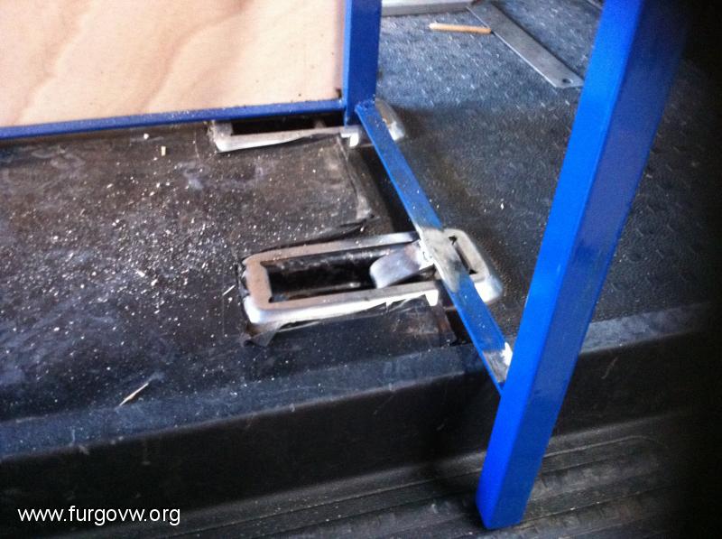

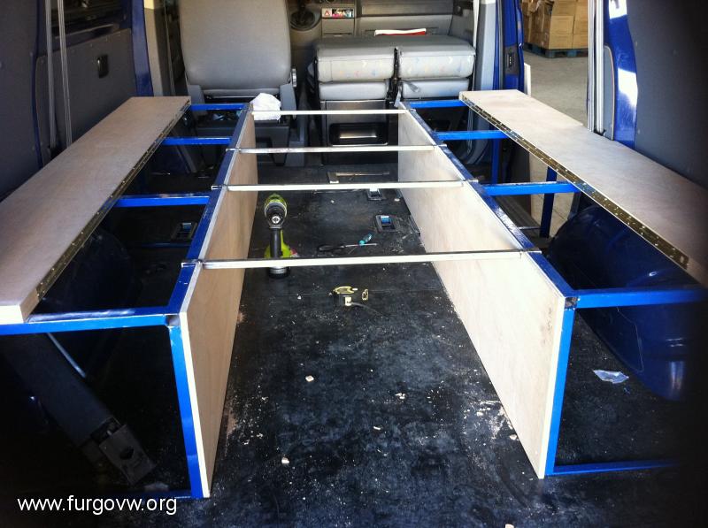

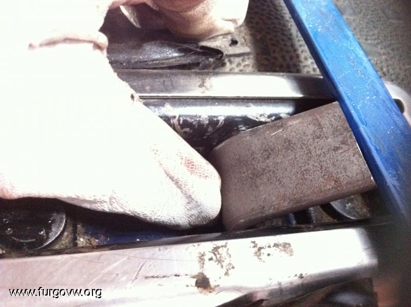

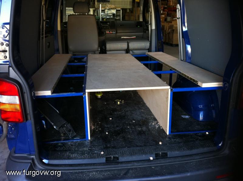

Bueno, hasta el momento todo bien, le coloqué unas bisagras de piano a las partes superiores, fije la parte interior, y ahora os muestro la manera en que la he fijado al suelo, que con un trozo de pletina se hace de lujo aprovechando los anclajes de los sillones traseros (que no van, por supuesto), tan sólo las puse en la parte delantera, puesto que es la que sujeta la carga en caso de frenazo, por que la trasera va bastante ajustada a las paredes y para atrás no se va a ir la estructura (por mucho que acelere).....

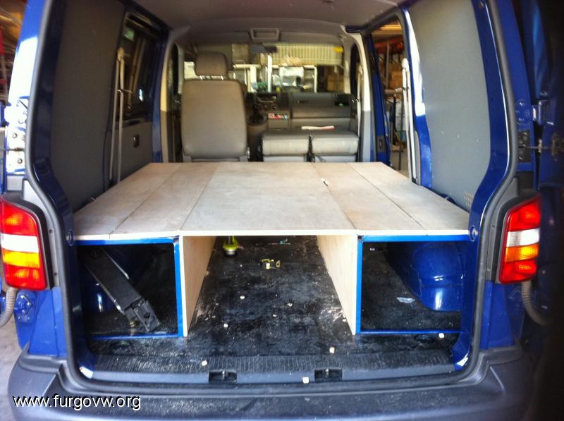

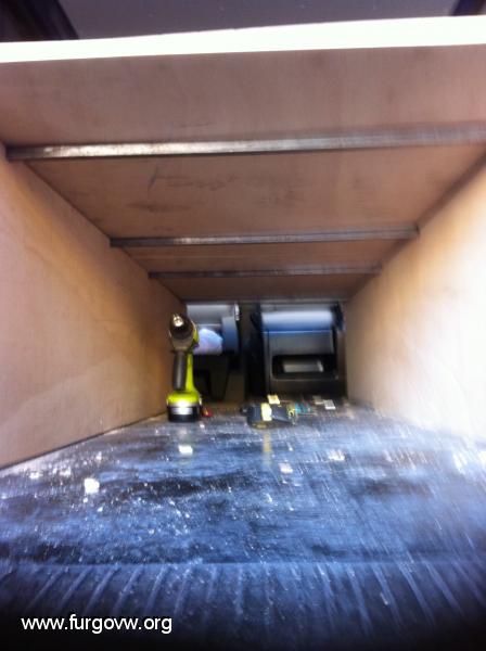

Ahora bien, la parte central, como no están fijas del todo las laterales, para que todo tuviera la misma medida y las tablas del centro (una de ellas será la mesa) ajusten adecuadamente, le puse 4 travesaños que anclan con un tubo de 15mm y un trozo de hierro en "U" que anclan en las laterales.
y queda de la siguiente manera casi todo montado
Ahora me falta ponerle: las puertas traseras a los "baúles", la tabla central que acaba cerrando todo, las delanteras, crear el sistema de la mesa para elevarla en el mismo sitio donde está, y que a la vez, la pueda quitar y anclarla de alguna manera en el lateral que sale en la puerta lateral, para que de esta manera quede por fuera tan sólo poniendole una pata. Pero por lo demás ya le voy viendo el color y me van surgiendo mas ideas mientras cuando mas completa está.
Espero que os guste como me va quedando, por que a mi la verdad que si, jeje.....y cuanto mas vueltas le doy a la cabeza, mas aún!!!! .sombrero .sombrero .sombrero

Al final vas a dejar solo una puerta en cada arcón?? te recomiendo que si puedes hagas varias puertas 2 o 3 en cada lado y asi te será mas facil acceder a las cosa de dentro sin tener que montar mucho lio si la cama está hecha.
Yo creo que no, que al final le haré un par de cortes a cada tabla para tener 3 puertas, pero de momento en el primer viaje voy a probar así, porque los arcones llevan un colchon larga cada uno, entonces solo es quitar esa pieza para acceder a él.

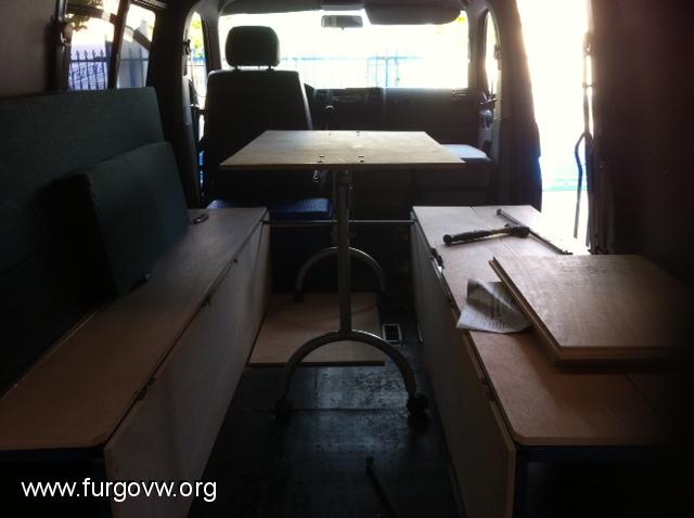

Y para la mesa, he conseguido unas patas plegables de otra mesa que me han dado, y me sirve para dentro y para fuera, asi que ahora tengo que pasar los travesaños que le puse arriba, a la parte de abajo, para que no estorben, y así le pongo unos a la misma mesa y la quedo reforzada.

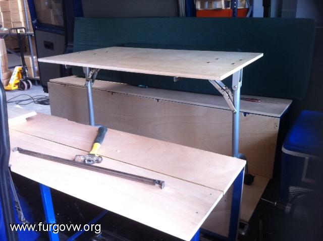

zamaT5
ahi va un cachito mesa....... ;D ;D ;D ;D
Hasta aqui he llegado de momento, el jueves le hago el estreno......jiji
